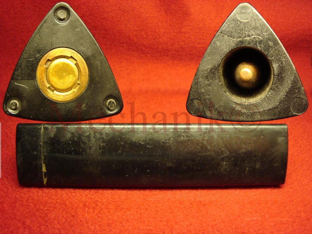

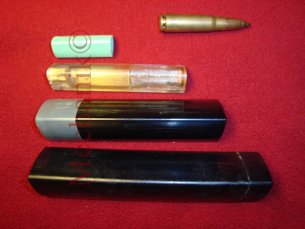

    Предлагаю в этой теме собирать всяческие экспериментальные и нестандартные патроны.Разные липфайры капфайры,тифайры ,горизонтальные пинфайры,фолдеды и т.д.)Вещи такие хоть не часто, но проскакивают.И каждый раз в разных темах.Думаю будет проще и лучше если подобные вещи будут собраны в одной теме.Надеюсь на интерес и информационную поддержку Камрадов :beer:.

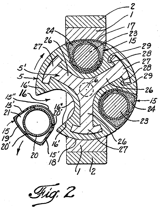

    Ну и на правах топистартера начну подборкой дардиков :

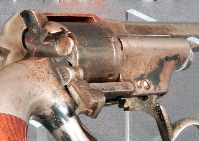

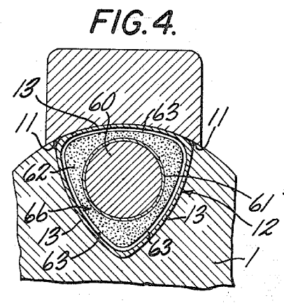

    Был такой инженер Дэвид Дардик (David Dardick ),которому удалось в середине прошлого века (когда уже вроде бы все придумано до нас) изобрести и запатентовать систему огнестрельного оружия и патрон к ней которые действительно были чем то новым и необычным...
    Dardick_open_chamber_gun_pat_US2847784_fig2.png Dardick_salvo_tround_pat_3855931_fig6.png Dardick_tround_pat_2865126_fig4.png
    Подробно с рисунками и схемами можно прочесть здесь http://www.gewehr.ru/pistols/232-dardick-model-110015002000.html или здесь http://www.popmech.ru/blogs/post/4837-evolyutsiya-oruzhiya-dardick/
    К сожалению или к счастью данные образцы оружейного искусства не сыскали ни популярности ни понимания со стороны потребителя.Коммерческий выпуск для гражданского рынка ограничился очень небольшой партией изделий от Dardick Corporation
    Сама контора в итоге разорилась после своего провала на рынке,но об изобретении Дардика
    не забыли.Фирма Harrington & Richardson использовала его схему во время участия в конкурсе SPIW.Но второго пришествия по разным причинам опять таки не состоялось (в основном из за изрядно подмоченной репутации H & R)
    В итоге револьверы Дардика стали коллекционной диковинкой для любителей огнестрельного оружия, а нам, коллекционерам патронов,достались причудливой формы и компоновки tround-патроны,которые с первого взгляда даже патронами сложно назвать...

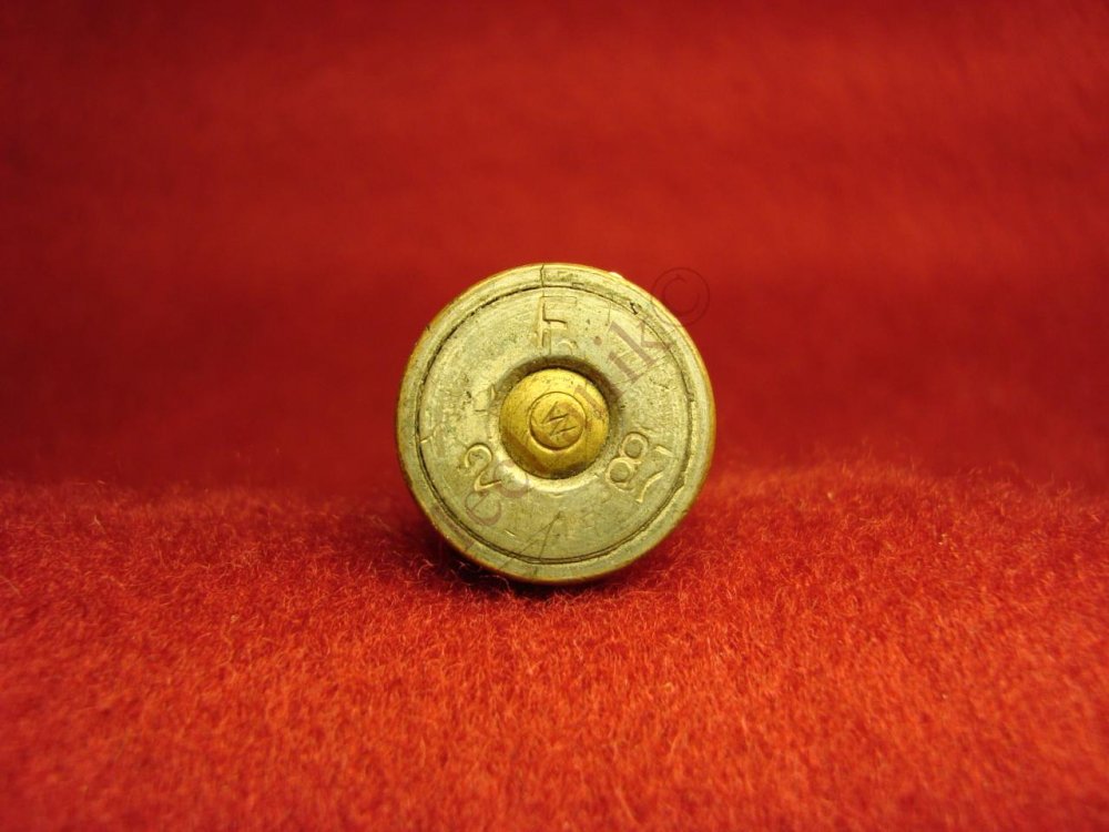

    .38 Dardick производства Dardick Corporation

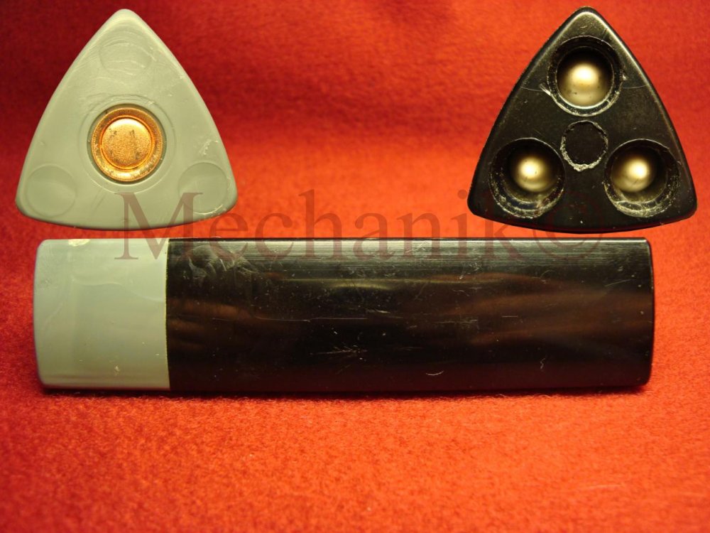

    .25 tri-bore производства Dardick Corporation c тремя 6 мм.
    стреловидными керамическими пулями

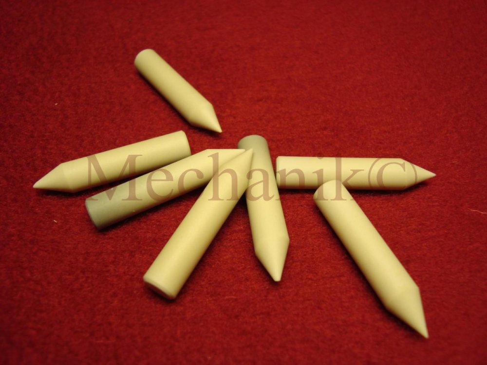

    Керамические пули:
    .50 Dardick Tround производства Dardick Corporation
    .30 HiVAP (High Velocity,All Purpose) Function Test производства Frankford Arsenal
    Для масштаба фото рядом с 7.62х39

    Я не совсем понял. Судя по устройству патрона эта штука залпового огня. Там что, был блок из трех стволов?
  4. Mechanik
    Mechanik Oberleutnant
    153
    247
    Beiträge:
    2.029
    Ort:

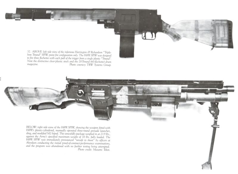

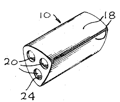

    Естественно.Хотя конкретно этот патрон вообще для бурения скальных пород,и как выглядела установка для его отстрела я честно говоря не в курсе.
    Но работа H&R в проэкте SPIW имела ту же компоновку (триплекс) только с оперенными стреловидными пулями (flechette).Их винтовка (фото из сети):
    Здесь также речь шла о блоке из трех стволов под одним кожухом.
    То же самое можно увидеть в патенте Дардика и Ко
    http://www.google.ru/patents?id=HZY...=gbs_selected_pages&cad=2#v=onepage&q&f=false

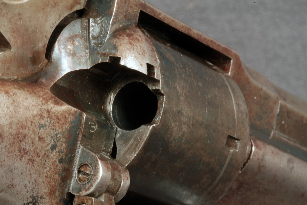

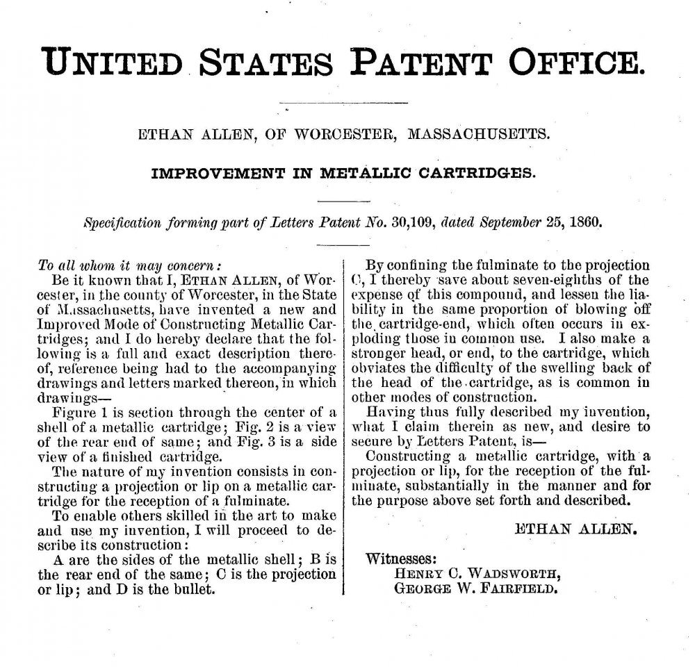

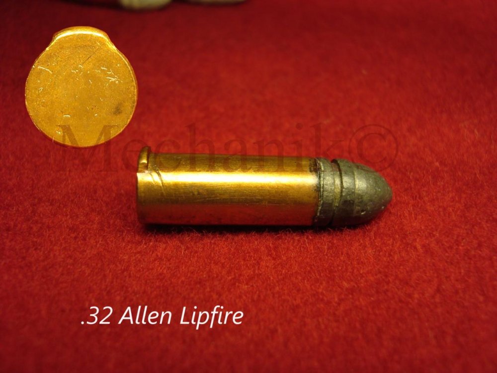

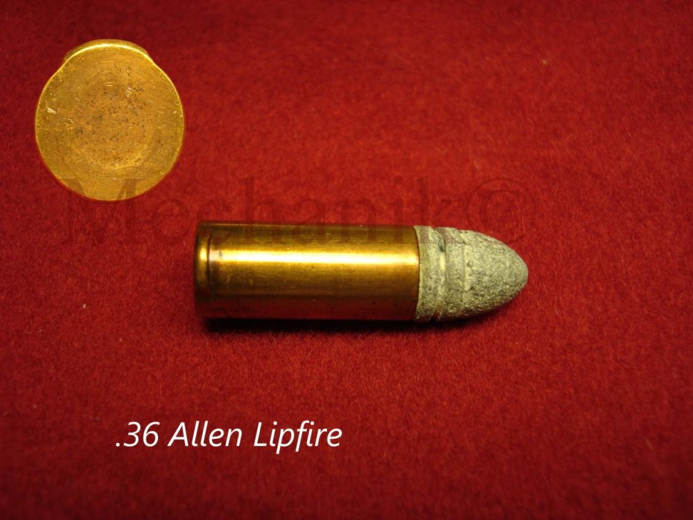

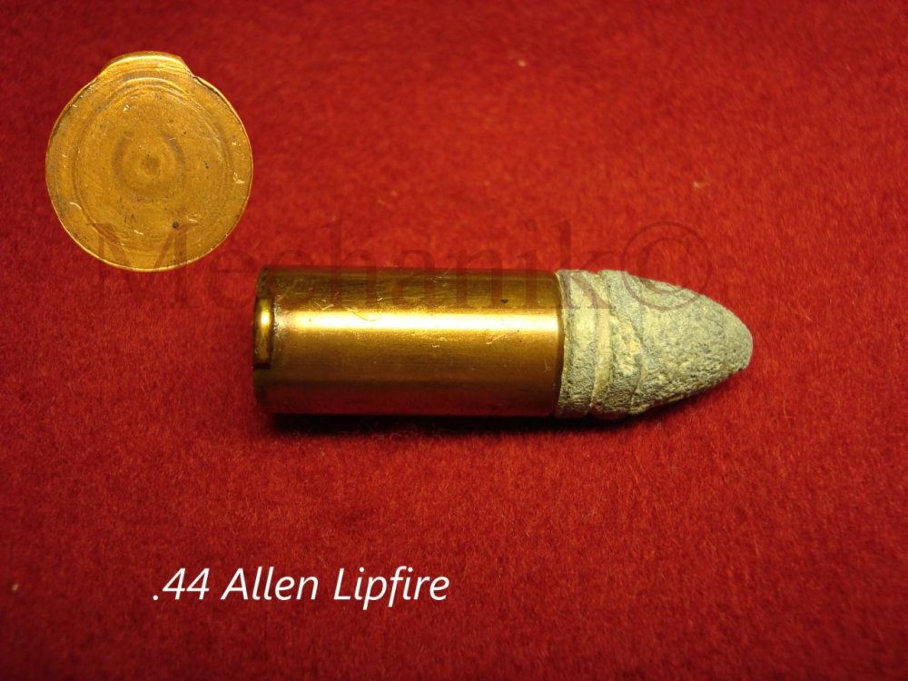

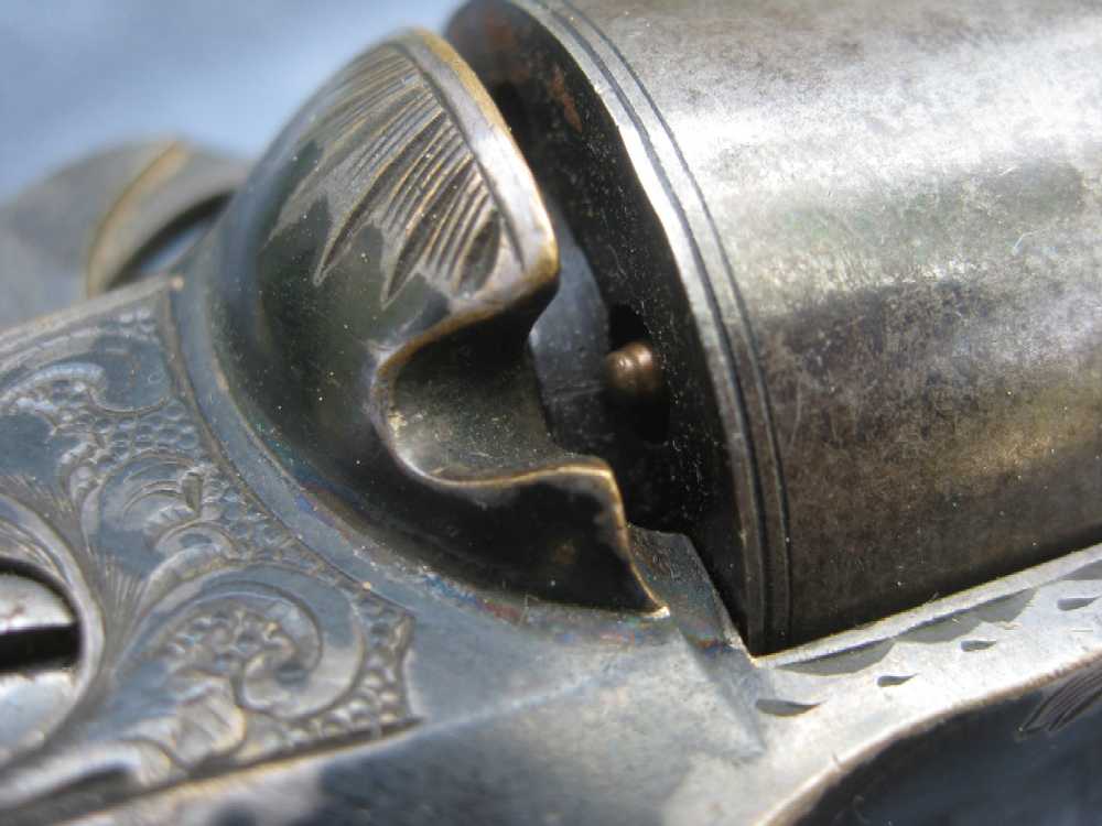

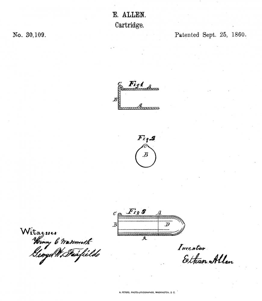

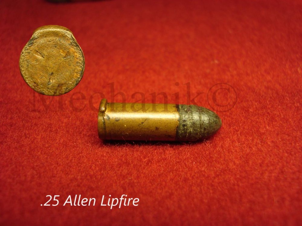

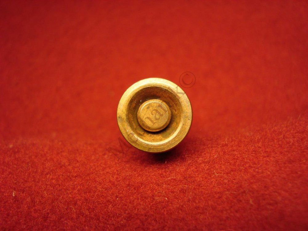

    К всяческого рода нестандартным патронам также можно отнести так называемые патроны Аллена или lip fire, как их называют на родине.
    Их появлению мы обязаны старику Итану Аллену (Ethan Allen) который 25 сентября 1860 года, пытаясь как-то исхитриться придумав что то новое,и в то же время обойти патенты Смита и Вессона (Horace Smith and Daniel B. Wesson ) а также Роллина Уайта (Rollin White), получил патент на улучшение металлических патронов.
    По сути своей это был тот же патрон кольцевого воспламенения у которого капсюльный состав располагался не по окружности ранта,а в строго отведенном для этого
    выступе гильзы.Мотивацией служило якобы уменьшение количества капсюльного состава требуемого для снаряжения одного патрона и соответственно удешевление производства, и одновременно усиление прочностных характеристик гильзы.Под эти патроны Алленом были разработаны и револьверы четырех калибров - первой появилась "карманная" модель (pocket).32 калибра,затем .44 (Army),затем .36 (Navy) и последней -модель под .25 калибр.
    Производство самих револьверов началось в 1861 году.Общее количество выпущенных револьверов не превышало полторы тысячи экземпляров....
    Все патроны липфайр производились на фабрике Аллена в Ворчестере штат Масачусетс (Worchester, Massachusetts) основанной им в 1858 году.
    MiXaNiK, Lsee, Парторг und 9 anderen gefällt das.

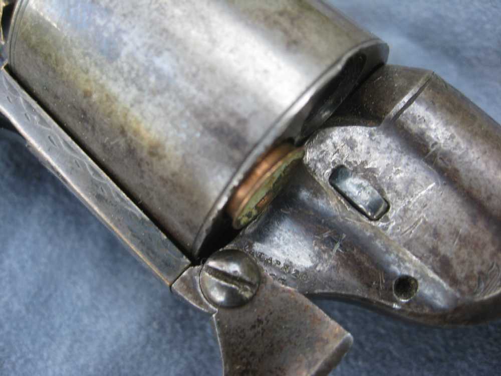

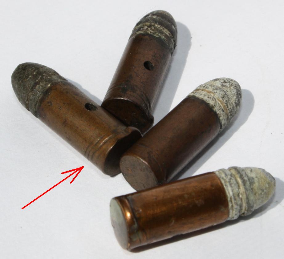

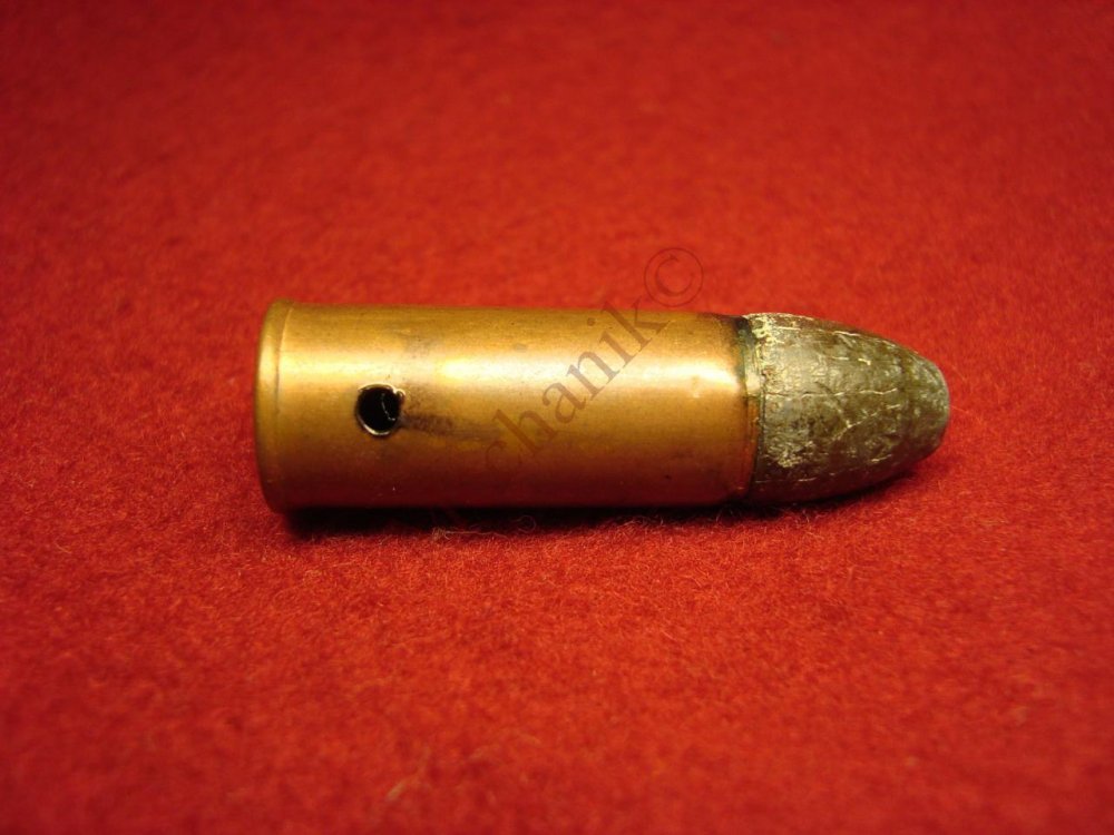

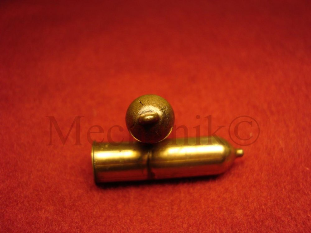

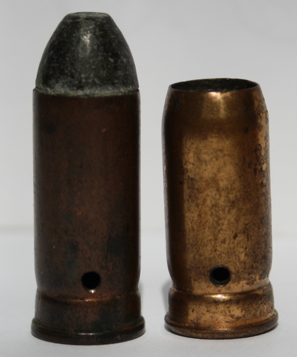

    Обратил внимание что маленьких Липфайерах у всех один и тот же дефект гильзы . Предполагаю что это особенности технологии вытяжки гильзы

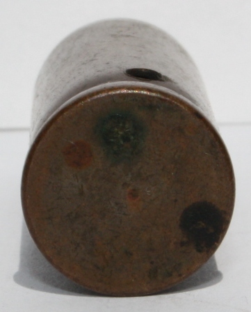

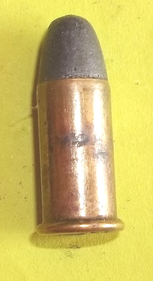

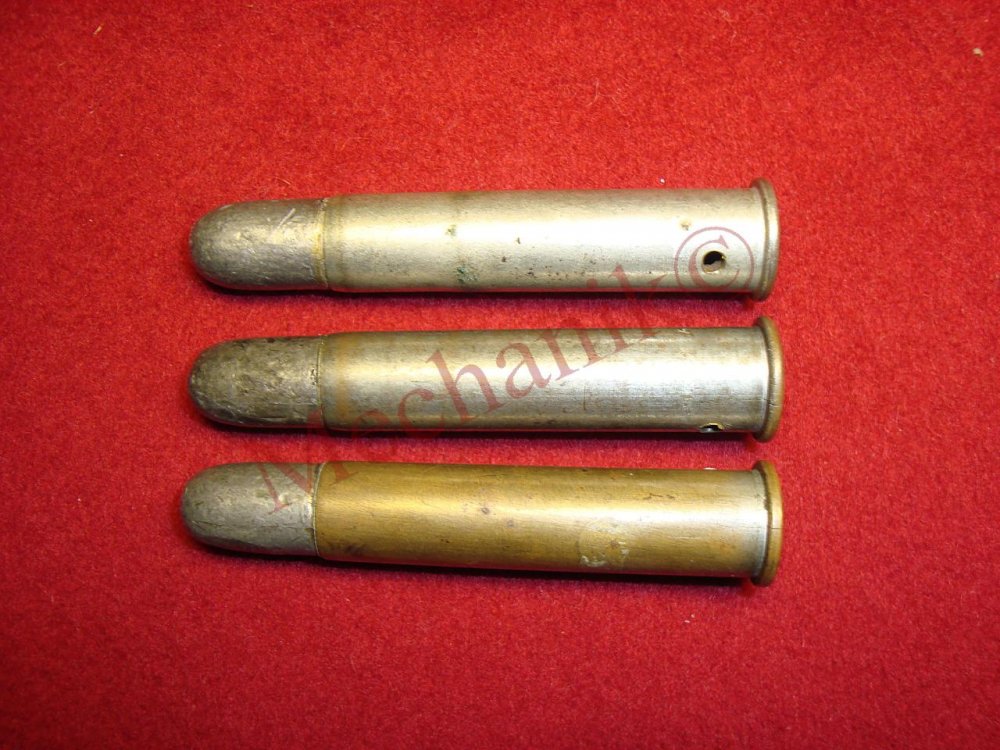

    Думаю капсюль Бенета тоже за нестандарт покатит.
    1. Патрон .45 Colt Government (он же .45 Schofield, он же .45 S&W и пр.) в двух вариантах - боевой и холостой
    2. Патрон .45 Long Colt. Конструктив и пуля теже что и у пункта 1, но гильза длиннее и пороха больше
    3. Патрон .50 ARMY. Небольшой пузатый патрончик которые недавно уже показывали в других темах.
    4. Патрон .45-70 Government холостой. Обратите внимание на клеймо

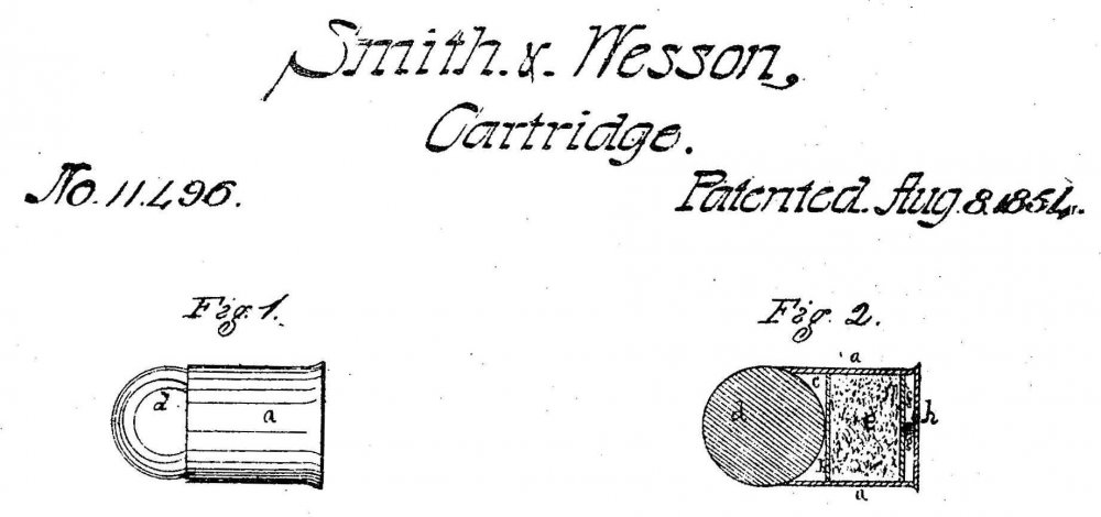

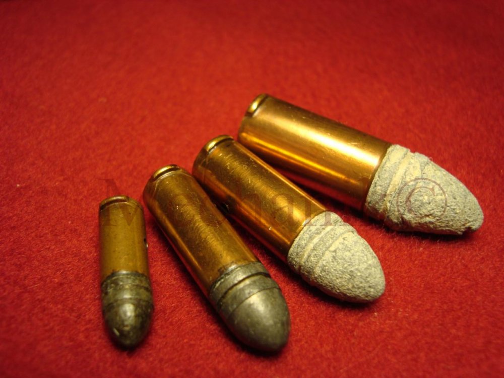

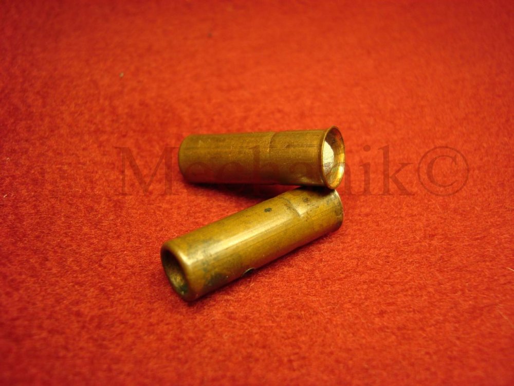

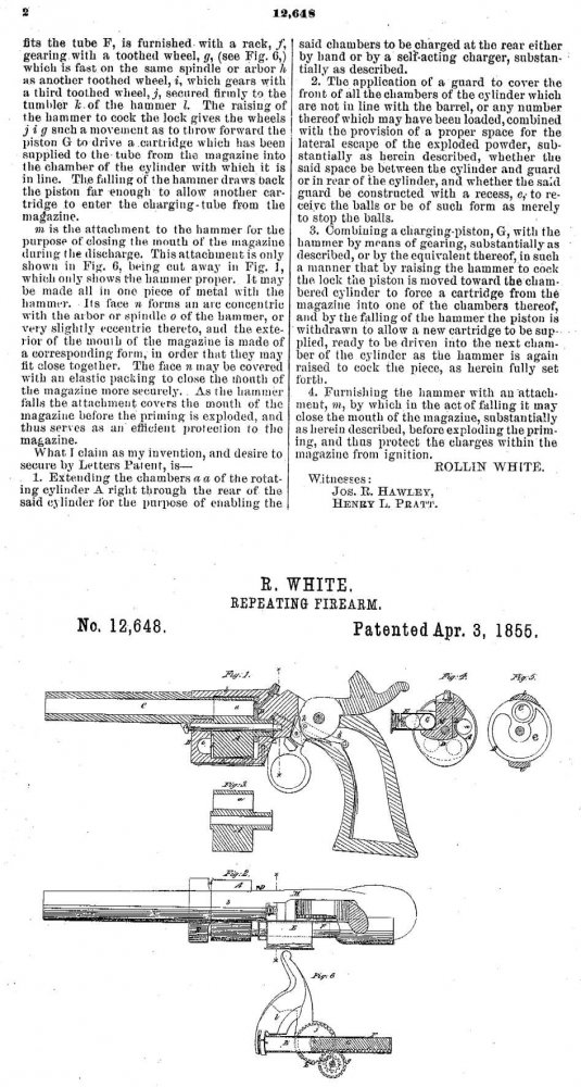

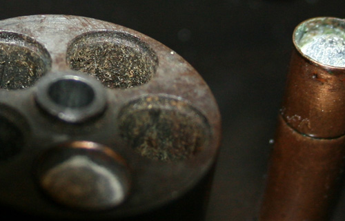

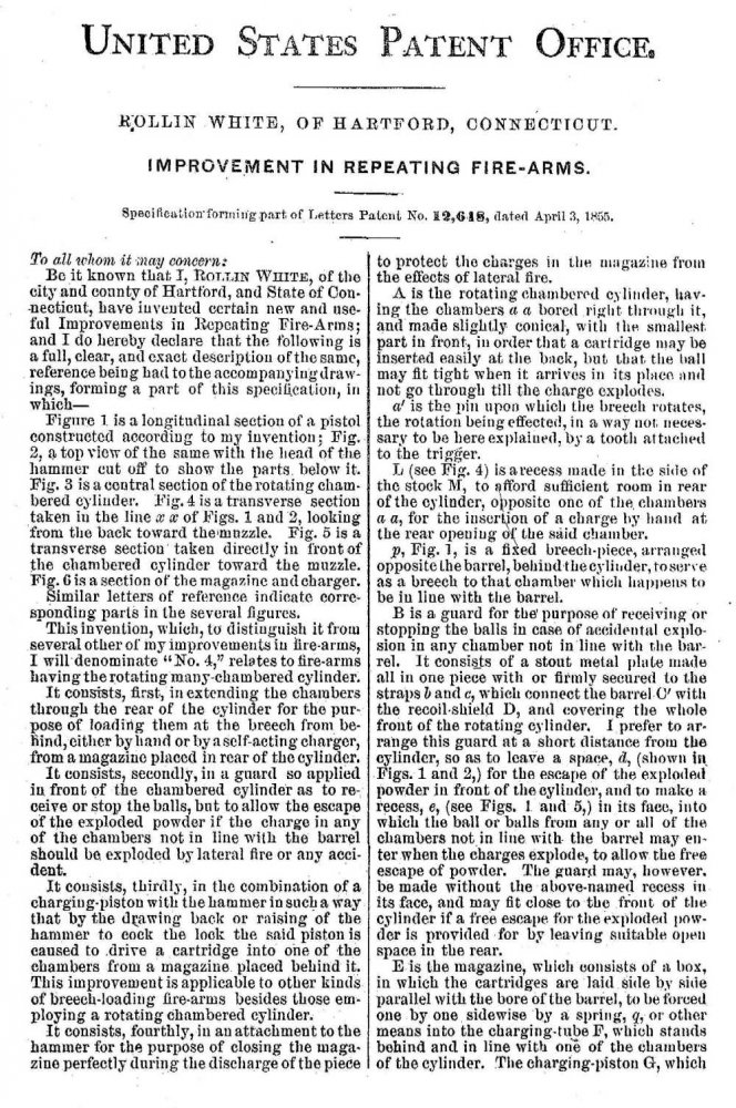

    3 апреля 1855 года оружейник имени Роллин Уайт (Rollin White) запатентовал систему казенного заряжания камор револьверов.Несколько лет спустя Смит и Вессон
    (Horace Smith and Daniel B. Wesson ) заключили договор С Уайтом на использование его схемы в своих револьверах.В договоре было оговорено что они платят 0.25$
    за каждый проданный револьвер Уайту,и тот в свою очередь несет ответственность и все судебные тяжбы,если таковые возникнут,за несанкционированные использование подобной системы другими оружейными компаниями.Это позволило компании Смит и Вэссон стать, на некоторое время, монополистом в производстве револьверов с казенной системой заряжания камор, под патроны кольцевого воспламенения.В конце концов другие компании были вынуждены платить СВ за использование их системы.Этот бизнес в итоге сделал Хораса Смита и Даниэля Вессона богатейшими людьми в Спринфилде,штат Масачусетс.

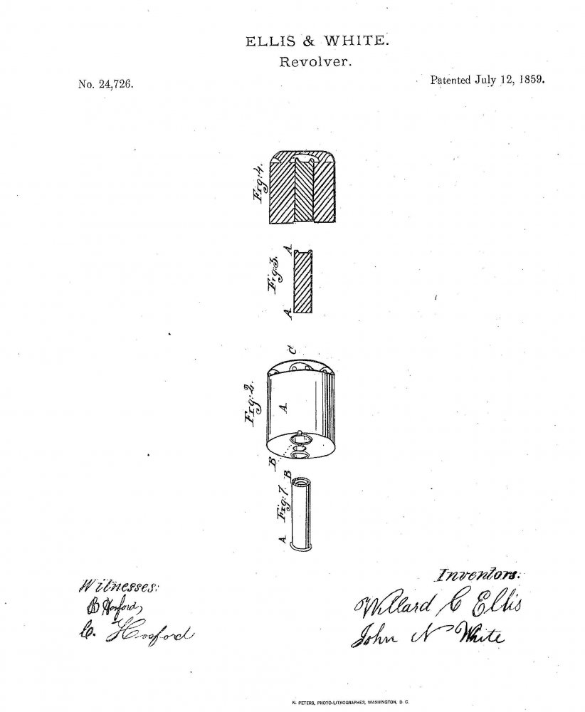

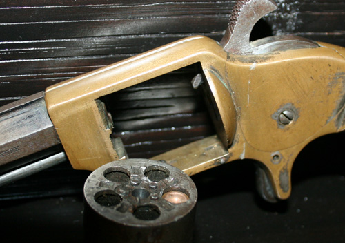

    Но далеко не все компании горели желанием платить лицензионные сборы.Некоторые, откровенно нарушая патент на свой страх и риск, производили револьверы по схеме СВ,за что в итоге были вынуждены выплачивать компенсации в судебном порядке.Другие оружейники пошли по иному пути - они создавали системы револьверов и патроны под них которые в каких либо нюансах отличались от запатентованной системы.Об одном из них Итане Аллене упоминалось в предыдущем посте.Таким же образом поступили оружейники Уильям Эллис и Джон Уайт (Willard Ellis , John White).Они самостоятельно при поддержке Генри Рейнолдса (Henry Reynolds),завода Эбенезера и Эмзи и Альфреда Гочкисса,запатентовали систему револьвера,каморы которого заряжались со ствольной части.
    Патроны к таким револьверам стали в последующем известны под названием cupfire.Револьверы и патроны производились в .28, .30 и .42 калибрах.Однако в отличии от большинства патронов калибр у капфайров означал не диаметр пули, а диаметр основания (донца) патрона.Патроны капфайр заряжались с переднего (ствольного) торца барабана,и благодаря фланцу в верхней части гильзы упирались при заряжании в специальную проточку каморы.Капсюльный состав как и в патроне кольцевого воспламенения располагался по окружности в основании патрона.
    Собственно патроны .28 Cupfire:

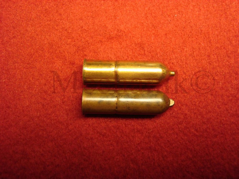

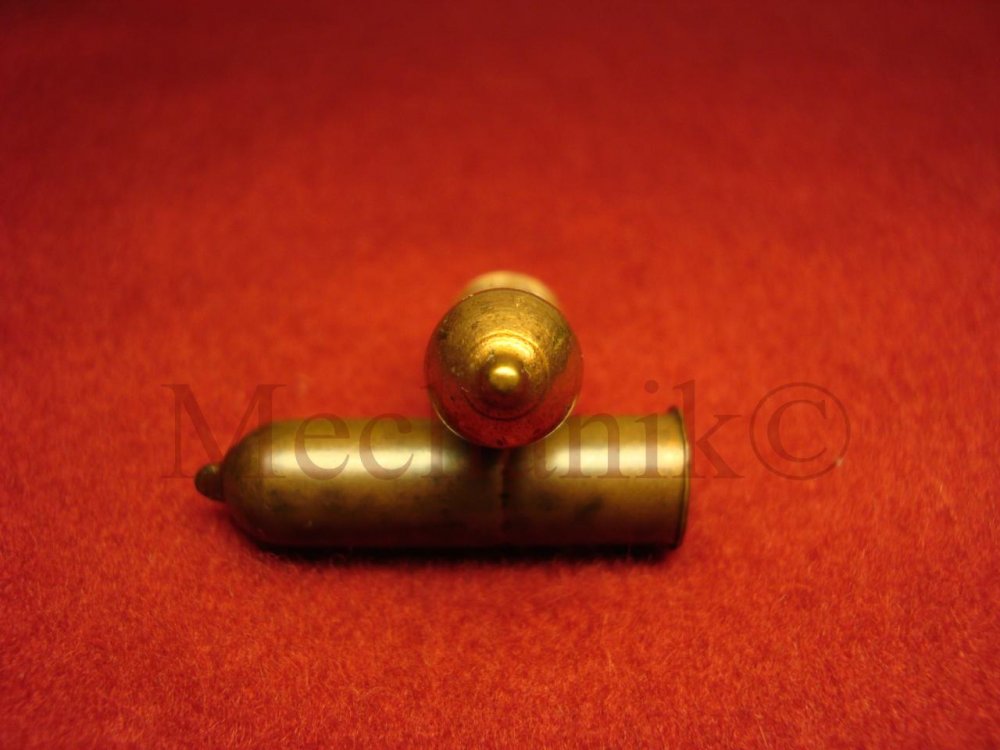

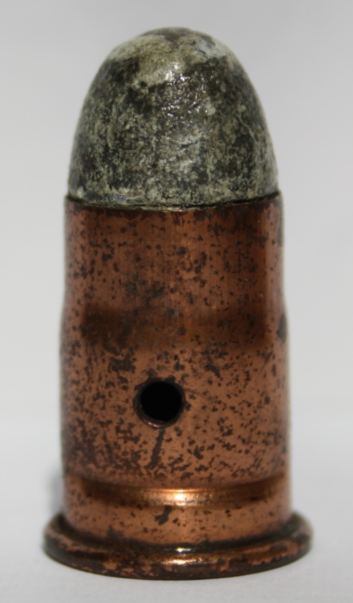

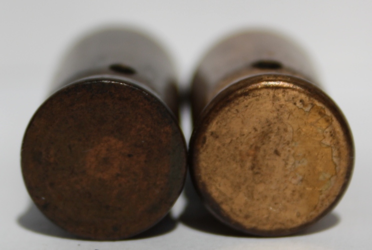

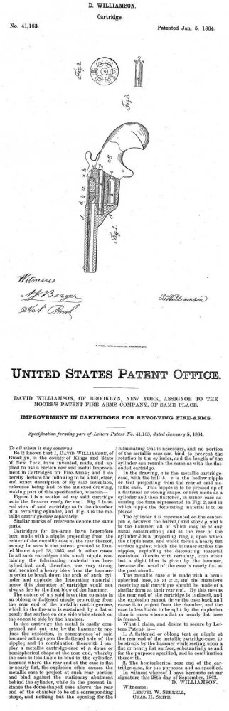

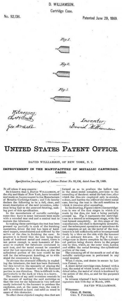

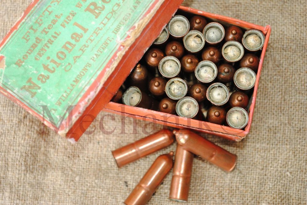

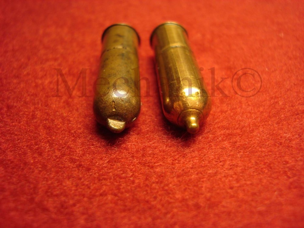

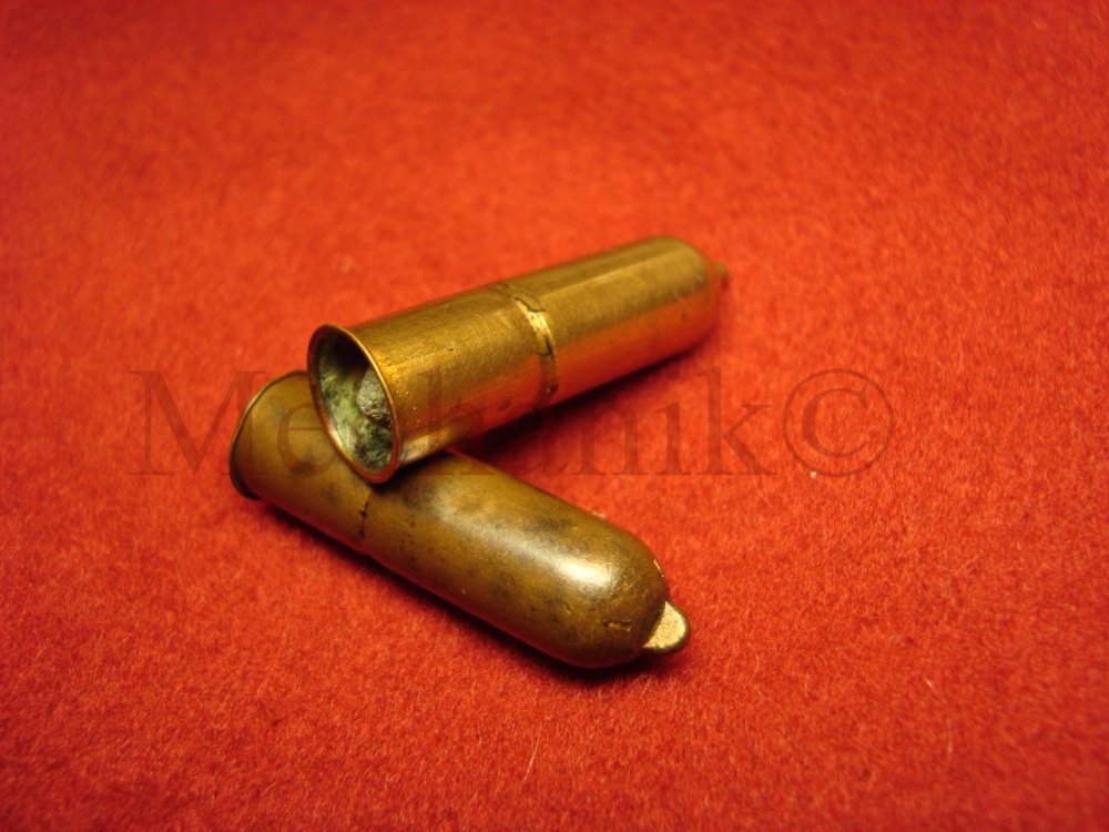

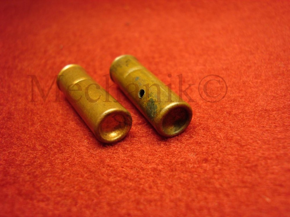

    Патроны Уильямсона или teat-fire были запатентованы Дэвидом Уильямсоном (David Williamson) из Бруклина,Нью-Йорк
    5 января 1864 г. (патент 41153).Это был еще один из видов патронов так называемого фронтального заряжания ('front-loading'),которые появились благодаря все тому же
    Патенту Роллина Уайта и лихим парням Смиту и Вессону что решили немножко поиграть в монополистов.Но в отличии от большинства таких систем патроны
    teat-fire и револьверы под них составляли достойную конкуренцию продукции Smith & Wesson.
    Револьверы использующие патроны teat-fire выпускались Дениэлом Муром (Daniel Moore)
    Его компания Moore's Patent Firearms Company с 1860 г. была одной из тех кто вынужден был платить СВ за использование их схемы.Мур выполнял заказы для
    Смит энд Вессон до 1863.Затем он переименовал свою фирму в Moore's Patent National Firearms и начал производить револьверы под патрон teat-fire, патент на которые он получил в апреле того же года.В начале Мур использовал патроны собственного изготовления,но как выяснилось они имели ряд недостатков.Патроны Мура имели плоское основание,вследствие чего стенки каморы не полностью закрывали место в котором ударник бил по "соску" патрона,в результате выстоящие части патрона иногда давали прорыв пороховых газов.Дэвид Уильямсон выявил недостатки в системе Мура и переработал как каморы барабана так и сами патроны.Патроны приобрели полусферическое основание, соответствующие изменения были внесены и в конструкцию камор.Первые патроны Уильямсона имели плоскую форму "соска", именно их он запатентовал в 1864 году.Компания Мура приняла эти конструктивные изменения и первые усовершенствованные револьверы появились уже в начале того же года.
    В 1866 году когда уже было выпущено около 20тыс. револьверов,Мур снова меняет название своей фирмы.Теперь она стала носить имя National Arms Company.До того как она была выкуплена Кольтом в 1869 году контора успела выпустить еще 12 тыс. револьверов.За время своего существования компания Мура выпускала teat-fire револьверы .32 и .45 калибра.В том же 1869 году Уильямсон получает второй патент на улучшенную конструкцию своего патрона, который имел уже округлый "сосок" вместо плоского,в надежде на то что Кольт будет продолжать выпуск револьверов под эти патроны.Но к тому времени пока все вопросы связанные с покупкой National Arms Company были улажены,правительство США отказало в продлении патента Роллину Уайту (см.выше) и необходимость в подобного рода системах отпала.Не нужно было придумывать что то новое, находить какие то лазейки.Путь был свободен.Смит и Вессон и Уайт перестали быть монополистами в производстве револьверов с казенным заряжанием камор,которые использовали патроны кольцевого воспламенения.Так закончилась целая эпоха причудливых револьверов и патронов связанных с треклятым патентом Уайта...Но она подарила нам, коллекционерам, интересные образцы со своей историей,со своими бедами и победами тонкостями и извратами....
    Оба патента Девида Уильямсона 1864 и 1869 годов:
    И собственно сами патроны .32 Teat-fire c обоими типами "сосков":

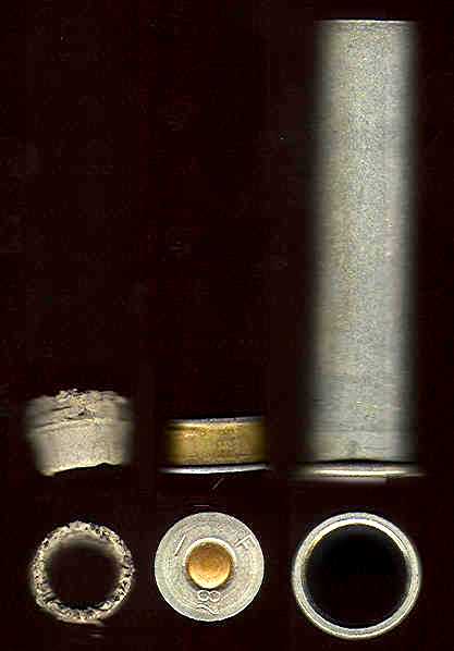

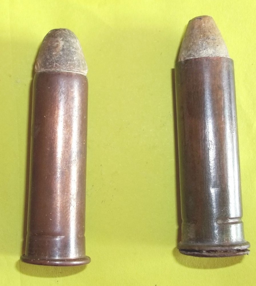

    Ко всяческого рода не стандартам можно отнести довольно не часто-встречающийся внутренний капсюль Мартина.
    Эта система капсюля была запатентована американцем Эдвином Мартином
    (патенты США № 88191 и 111856 от 23 марта 1869 и 14 февраля 1871),
    и представляла собой один из видов внутренних капсюлей ("inside primer").
    Который удерживался благодаря складкам, особым образом, проштампованной гильзы.
    Патроны с капсюлем Мартина производились Франкфорд Арсеналом в калибрах .50-70, .44 и .45.
    Производство было прекращено в 1873 году, когда система Мартина была окончательно вытеснена капсюлями Бенета. (пост №6)
    Ну и собственно патрон .45 Сolt Army с капсюлем Мартина:

    .50-70 с капсюлем Бенета (левый макет-снаряжен капсюлем центрального боя)
    Lsee, Miho, Unnamed Player und 2 anderen gefällt das.

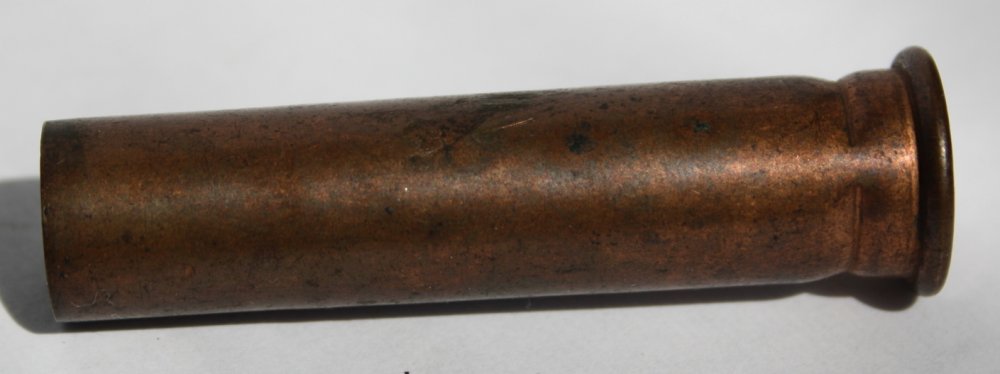

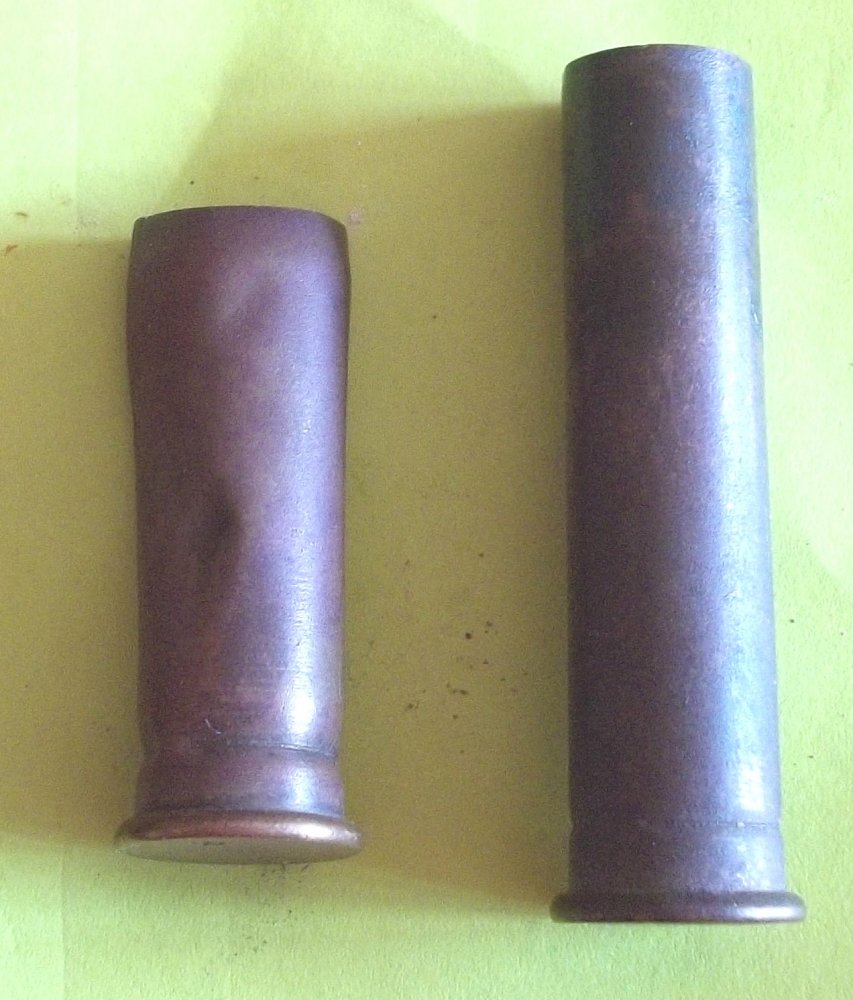

    Две гильзы .45-70 Government(слева-гильза холостого патрона длиной 41 мм).

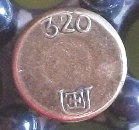

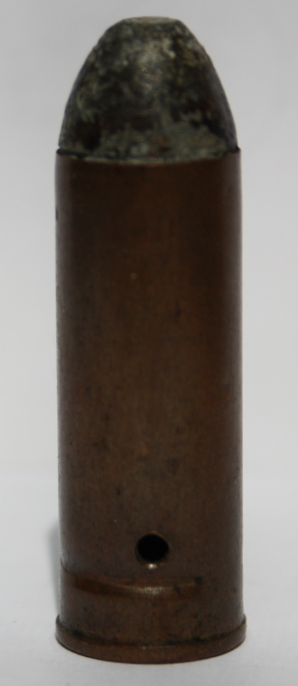

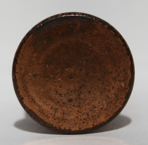

    Револьверный патрон .320 калибра с внутренним капсюлем-
    Lsee, Miho, Costas und 3 anderen gefällt das.

    хотелось бы как то поподробнее... ;) что за внутренний капсюль?
    Lsee gefällt das.
  16. chejen
    chejen Major
    120
    193
    Beiträge:
    11.221
    Тут фото в разрезе(фото с мунисьона)-
    http://www.municion.org/320Short/TallatG.jpg
  17. Costas
    Costas Stabsfeldwebel
    Beiträge:
    801
    Ort:
    Pietari
    Её сначала делали как RF, а после убирали лишнюю часть фланца. ;)

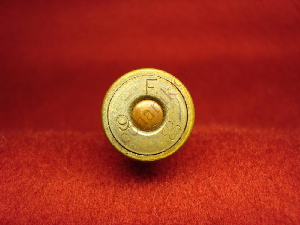

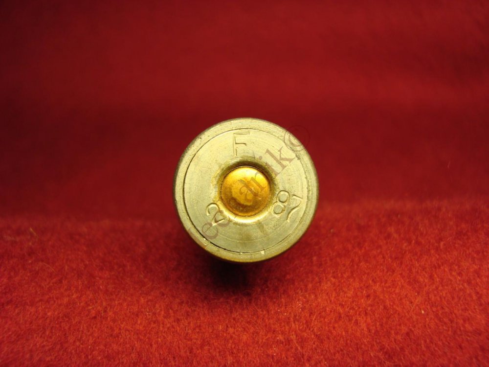

    Продолжу по всяческим нестандартам.

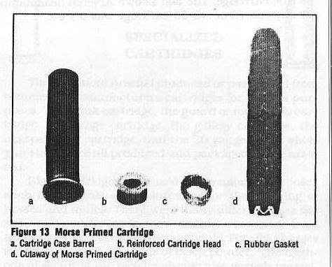

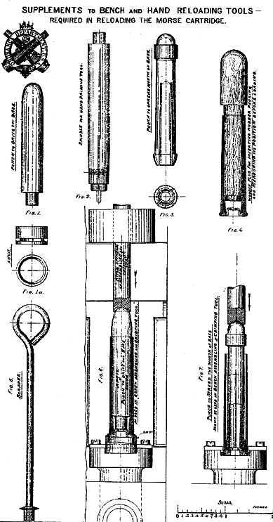

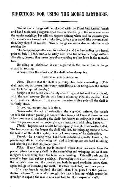

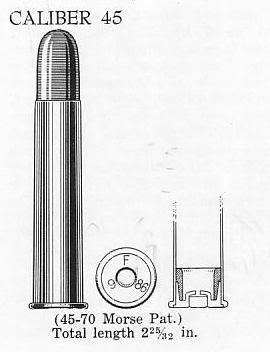

    Разбогател вот на такие макеты 45-70. Официальное название - Caliber 45 Rifle Cartridge, Morse Pattern, 1886
    Особенностью их является то что гильза состоит из нескольких элементов - собственно самой гильзы (которая в данном случае не совсем гильза, а по сути латунная трубка с фланцем) резинового уплотнительного кольца ( которое исключает прорыв газов), и съемной чашечки, в которой уже располагается сам капсюль.(Фото ниже - Guy Hildebrand)
    Сделано это для того чтоб упростить их переснаряжение.Вернее дать возможность военным самим переснаряжать стрелянные гильзы в полевых условиях
    (другими словами"на коленке")После отстрела чашечку необходимо было извлечь и заменит ее на не стрелянную.
    К слову сказать резиновые "обтюраторы" были рассчитаны на несколько переснаряжений.
    Идея и впоследствии патент выданный в 1886 году, принадлежит Джорджу Морзе (George Morse).
    К самим патронам в войска предлагалось поставлять наборы инструментов для их переснаряжения.
    Описание процесса переснаряжения и набор для релоудинга:
    Патроны Морзе выпускались Франкфорд Арсеналом всего 2 года 1886 -1887, в калибрах.45-70 , 50-70,
    .69.В последующем идея показалась слишком дорогостоящей и армейцы от нее отказались.

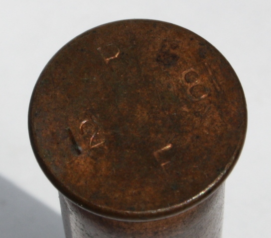

    Я смотрю у тебя одно из клейм совпадает с рисунком. Видимо разнообразия клейм как такового не было
  21. Mechanik
    153
    247
    Beiträge:
    2.029

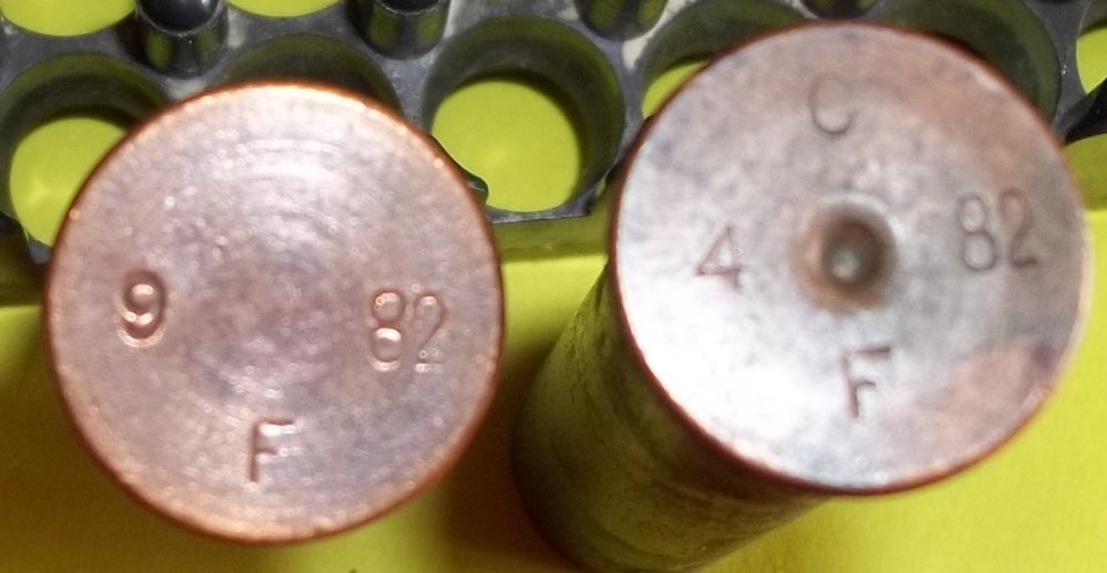

    Ort:
    Ты прав.Известны лишь 6 клейм :
    F 8 86,
    F 9 86,
    F 10 86,
    F 11 86,
    F 1 87,
    F 2 87.
    Miho, Unnamed Player und 2m-outrage gefällt das.

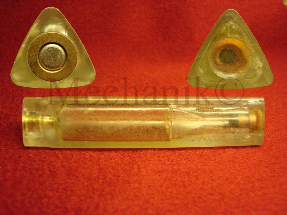

    Ты стал индустриальные патроны собирать? :) Это патрон для "отбойного молотка". Керамические пули ударяли по камню до того, как сам молоток по граниту бил.

  26. Yuri_2011
    Yuri_2011 Feldwebel
    Beiträge:
    350
    Ort:
    Гондурас
    Не совсем верно - ствол один, а каналов в стволе - три.
