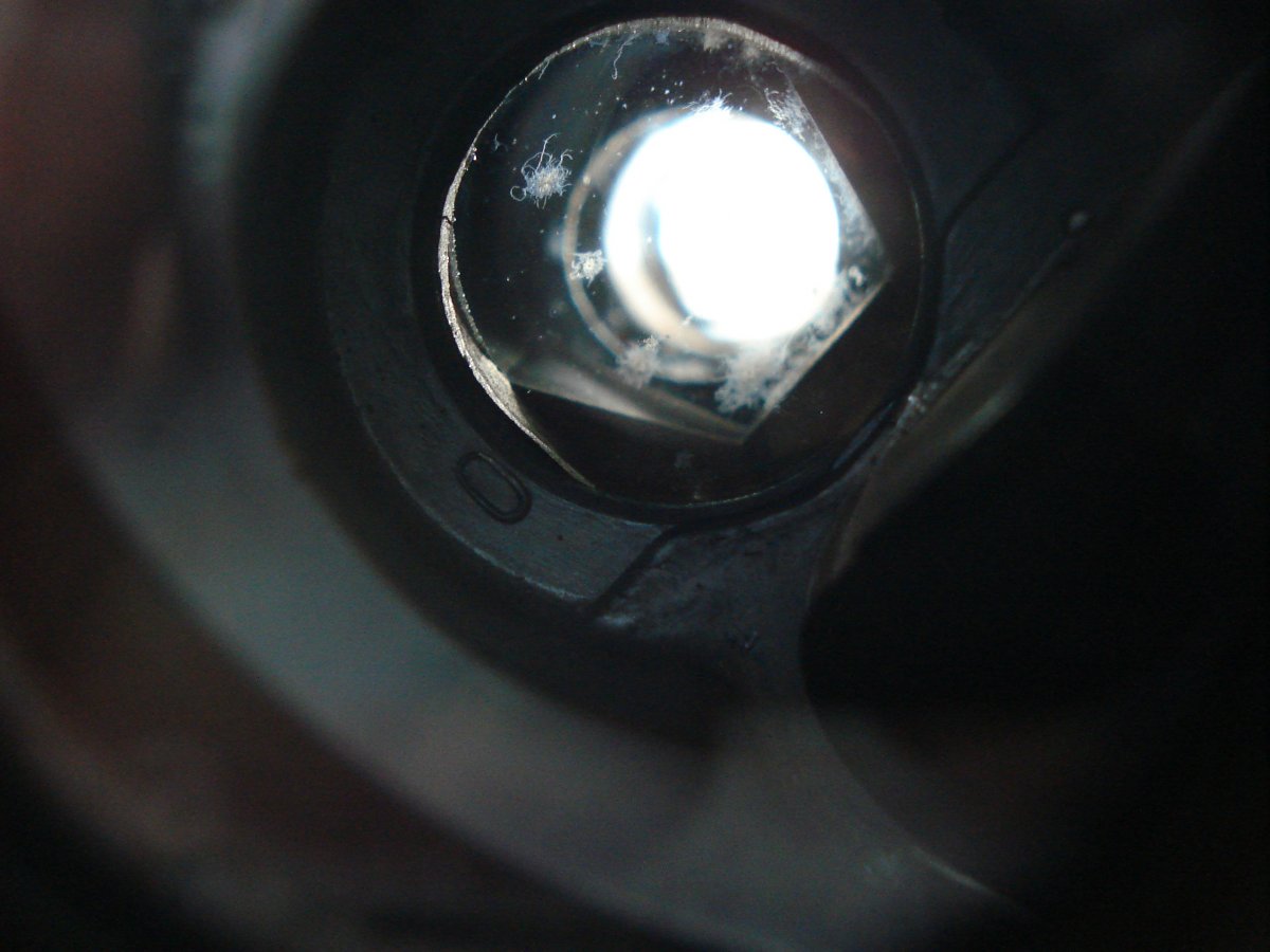

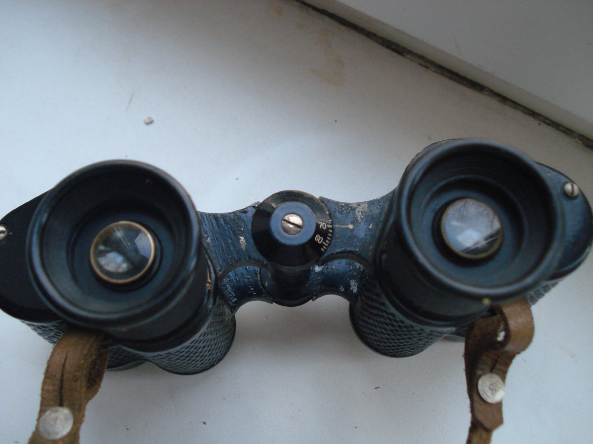

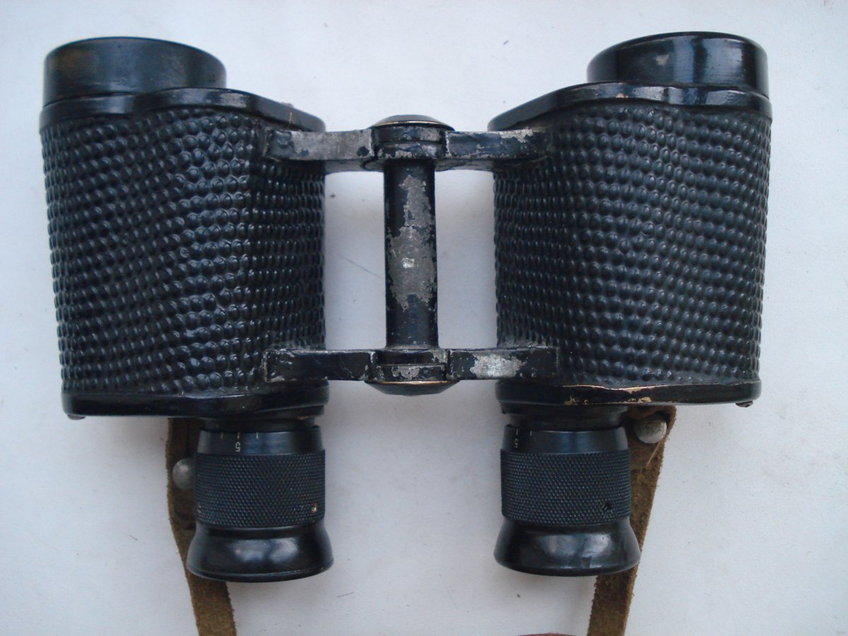

    Перед самым праздником попался данный девайс, при покупке увидел в одном объективе грибок, но желание приобрести было сильным. Причем на изображение плесень никак не влияет....ее не видно в окуляр. Картинка четкая и резкая. Грибок виден только со стороны объектива. В правом окуляре сетка. Теперь несколько вопросов к специалистам:
    1.Чем убирать грибок в домашних условиях и сколько такая процедура стоит у специалиста?

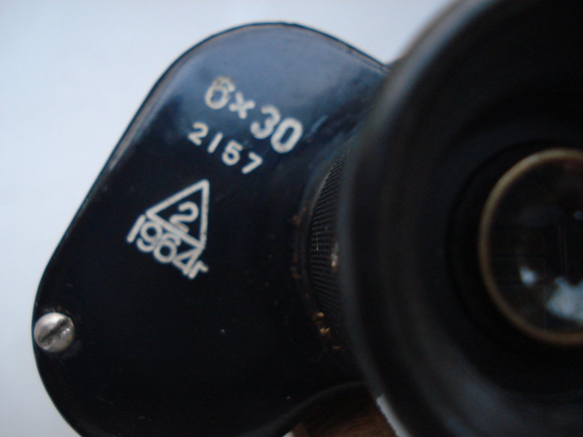

    2.Значек 2 в треугольнике. - это второе ТО?
    3.Можно узнать как то год выпуска данного бинокля и что за номер?
    4. Данная марка бинокля Б6Х30? Поправьте если не так?

    Корпус бинокля выпущен в 43-45 году заводом ЗОМЗ.
    Клеймо на крышке и серийный номер нанесены во время ремонта/обслуживания. Номер - скорее всего порядковый номер отремонтированного бинокля. 2 в треугольнике - клеймо предприятия проводившего ремонт (арсенал ГРАУ №103 в Саранске)
    То что нужно.Pатник Премного благодарен.

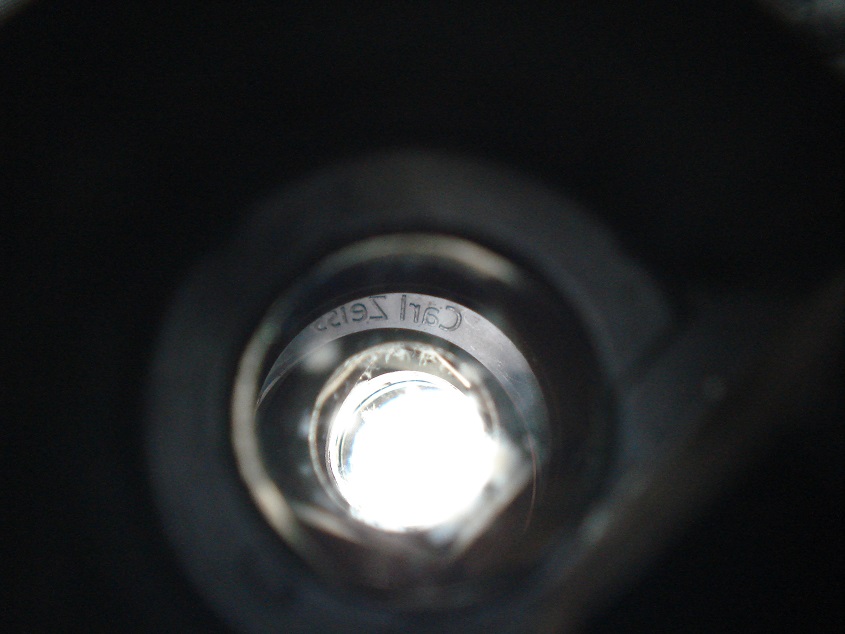

    Еще один вопрос--при фотографировании грибка с с внутренней стороны объектива отразилась надпись CARL ZEISS.
    Отсюда вопрос- могли на заводе заменить при ремонте на немецкие з/части или откуда там надпись взялась?
  7. R_L
    R_L Stabsfeldwebel
    500
    На внутренних частях бинокля, даже немецких, маркировок нет. На фотоаппарате\объективе случаем такой надписи нет? могла отразиться

    Эх, наверное так и есть. спасибо.
