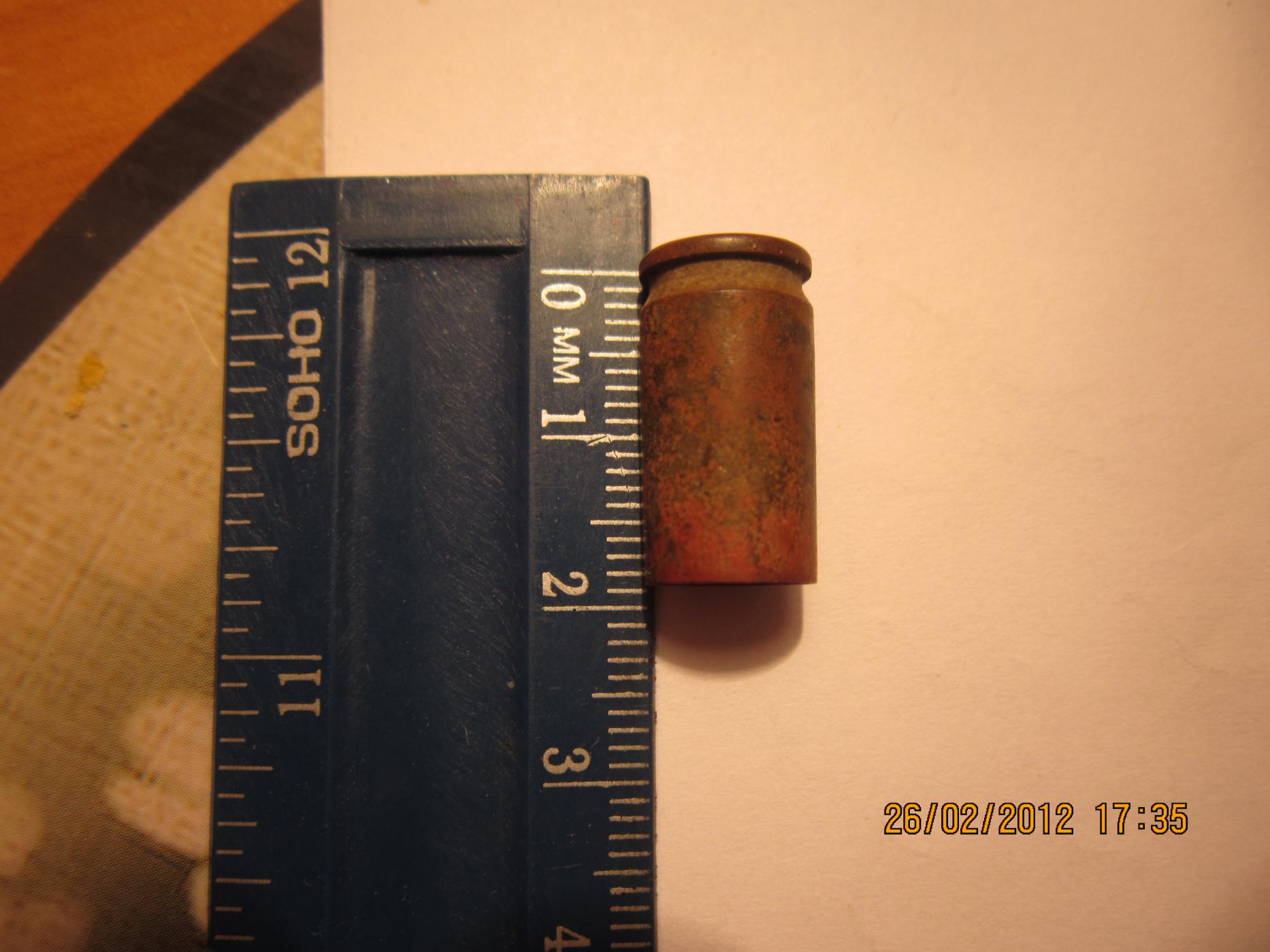

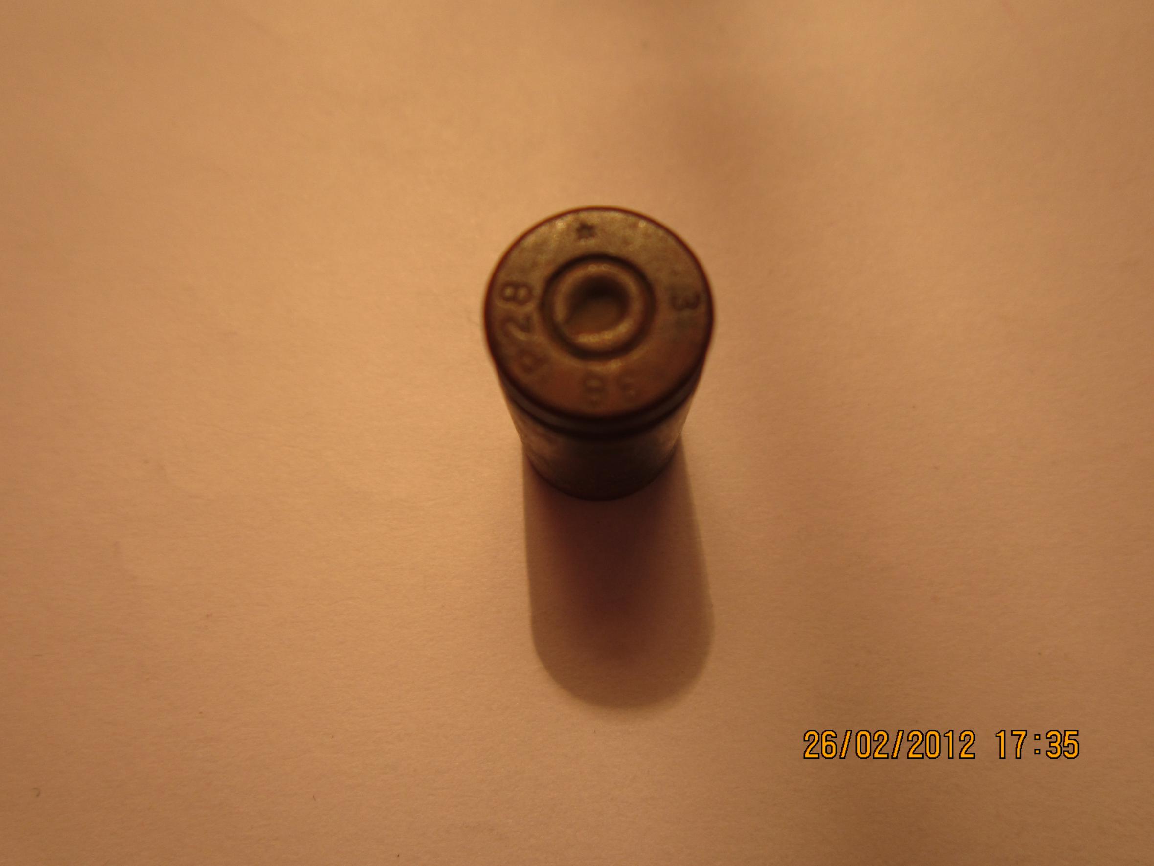

    Уважаемые форумчане!Прошу определить из чего был отстрелян стандартный патрон парабеллума(каплевидный накол капсуля).

      45 грн.

    Хочется посмотреть на гильзу в нормальной фотке (досылатель, отражатель, совпадение углов меток и т.п.), а потОм будем чо-то обсуждать...:)
    Пока нерезко видно "каплю" на большом наколе, НЕ БОЛЕЕ.
    З.Ы. Может это вообще вторичное повреждение...:p
    Сначала ждем нормальных фото дна гильзы....

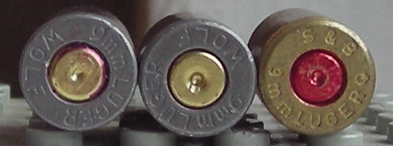

    Еще бы кто подсказал какой диаметр ударника у ВиС-35 - тоже кандидат.

    Не кандидат - та же схема и почти тот же диаметр головки бойка...:oops:
    http://reibert.info/forum/showthread.php?t=81892&page=5
    # 90, #85, #77 - следообразование ВИС-а на гильзах...:p

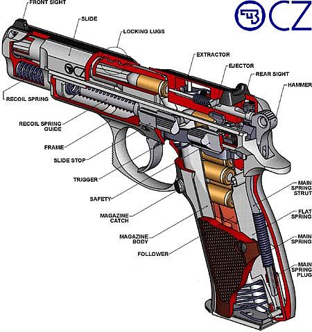

    Ага...Цілком справні ТТ "малюють" краплі за милу душу.
    І не лише ТТ, до речі. Он якось стріляли з новенького... е-е-е...здається ЧЗ-85 - так той теж геть не соромиться краплити капсюль. Ясна річ, меше ніж у ТТ - але є.

    Наскільки мені відомо, довжина ударника ЧЗ-85 (ЧЗ-85Б) тотожна по довжині його отвору. При спущеному з БВ курку голівка бойка виходить із дзеркала на 0,75 мм. До моменту зниження казенника ЧЗ рама відсуває курок від хвоста ударника настільки, щоб він (ударник) сховав свою голівку за поверхню дзеркала. У ТТ (при його люфтах і допусках) картина ще більш запущена. Деякі малюють краплю, ледве зачепивши капсуля, на деяких крапелька ледве видна.
    А у ВіС/браунінг при спущеному курку голівка не виглядає з дзеркала.

    Ну, если посмотреть на фоты в той теме, то по ним заметно, что ударник выходит из капсюля при снижении ствола - есть небольшая "капельность". Оно не так уж и сильно выражено, но все же есть. И про ХП где-то встречал картинку с небольшой царапкой.
    Кстати, а фоток гильзы люгеровской, стреляной из ТТ нет ни у кого?

    Те фото ВиС-овских гильз мои, нет там никакой капельности. И про ХП - чем дольше не чистится ударник (достаточно геморно разбирать) тем больше будет капельность на гильзе. (ИМХО)...
