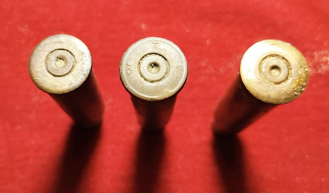

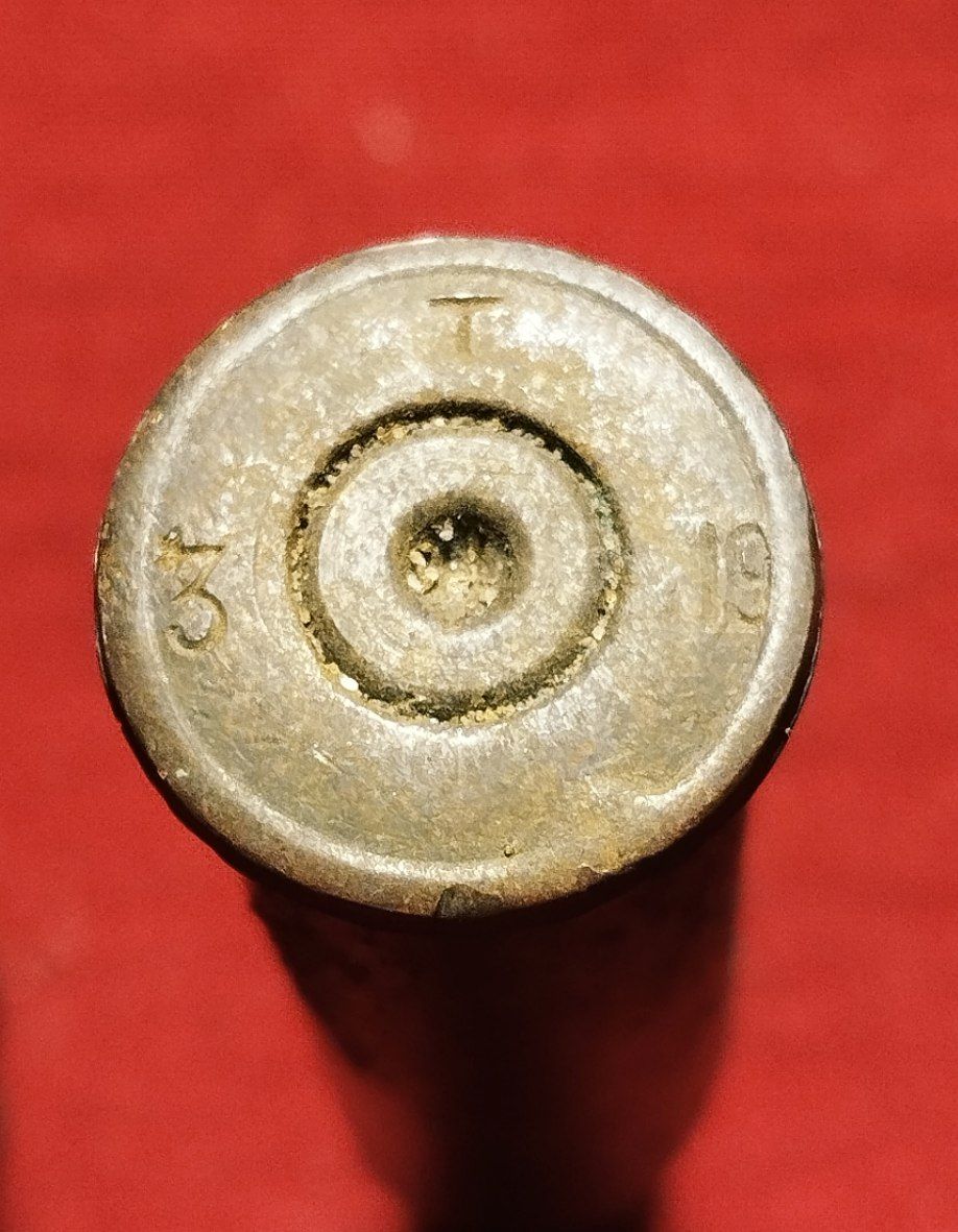

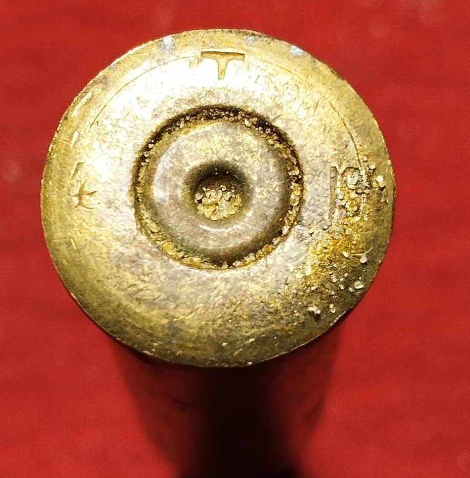

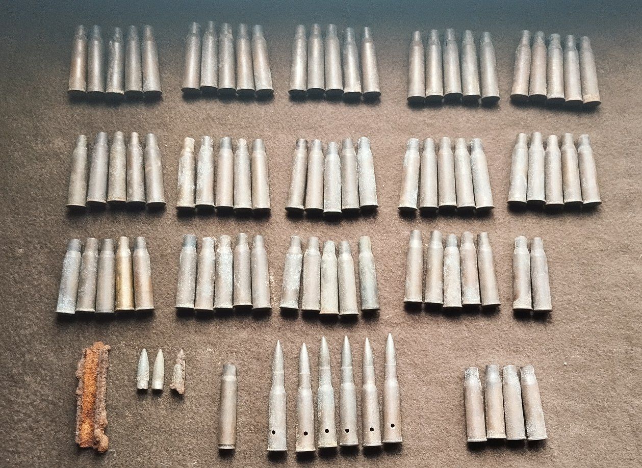

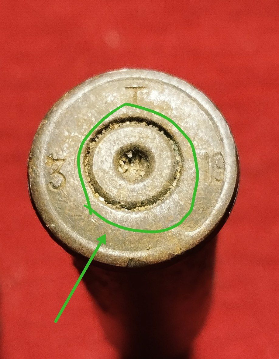

    Доброго. Копаюсь в совковых траншеях по 1920г. В одном из мест встретился небольшой настрел Манлихера - штук 5. Но там же были и мосинки и у некоторых из них как-то деформировано, будто спрямлено Донце. Собственно, на фото будет видно. Помню, попадались такие периодически, но не особо обращал на них внимание. А теперь подумалось, раз такая тема есть - не следствие ли это выстрела мосинкой из Манлихера?
    На 1 фото: Манлихер (без клейма), Мосинка с отчётливо спрямленным донцем, мосинка оттуда же.
    2. Они же, вид на донца.
    3. Крупнее та, что отчётливо видна
    4. У этой (она третья на 1-2 фото)что-то тоже просматривается, но слабо.
    5. Это итог, конкретно того шурфа)
    Олег Грабовский подобається це.
  12. A10A
    A10A General-leutnant
    23.474
    Київ, Україна
    ...таки - нЕт,
    все верно - манлихер отстрелян из манлихера, мосин из мосина.(и/или мАксима ?)

  13. Vesel'chak
    Vesel'chak Stabsfeldwebel
    871
    Мена
    А от чего донце такое получается? Вот, кстати, насчёт Максима, скорее всего - была там ещё в другой раз часть от ленты и от ЗИПа Макса, к тому же удивительно, на количество настрела очень мало планок, обычно их прилично попадается. Но все же интересно, что делает донце таким? Вот это, что стрелкой на фото между капсюлем и краем, где видна закраина, образовавшаяся
    Останнє редагування: 8 сер 2023
  14. A10A
    23.474
    Київ, Україна
    ...запевнЯю Вас - ця гільза (95%) стрІляна із ВМ-91,
    З.ЬІ. ...не можу второпати, що Ви маєте на увазі коли кажете "такЕ" саме про цю гільзу
    (бо я нічого там такого не бачу...)
    :(:rolleyes:
  15. VitalicBondarchuk1974
    VitalicBondarchuk1974 Hauptmann
    55
    100
    2.824
    Как по мне, то стрелянна лёгкой мельхиоровой пулей… от тяжелой пули капс плющит и кратер характерный виден. А тут всё красиво…

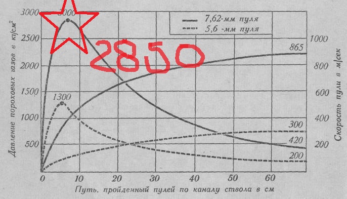

  17. VitalicBondarchuk1974
    55
    100
    2.824
    Я предположил что за голова была в гильзе…Давление судя по капсу было не сильное.
  18. A10A
    23.474
    Київ, Україна
    невеличке - майже 3 тисячі кг/см2...

  19. 250RIR
    250RIR Leutnant
    1.377
    Беларусь
    Добрага здароу,я.
    З-х копеечный комментарий.
    ИМХО. Вид капсюлей стрелянных гильз, вполне нормален для боевого выстрела. Даже после встрела пулей ЗБ-46, капсюль имеет такой-же вид. Вот донце второй гильзы, очень интересное. ИМХО. Если это не игра светотени ( что сомнительно) , то ненормальный вид , донце получило на стадии производства гильзы. Брак-не брак, решать ОТК, но какой там ОТК в ,, 3 19 ,, ? Оборудование изнашивалось, патронов не хватало....

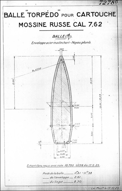

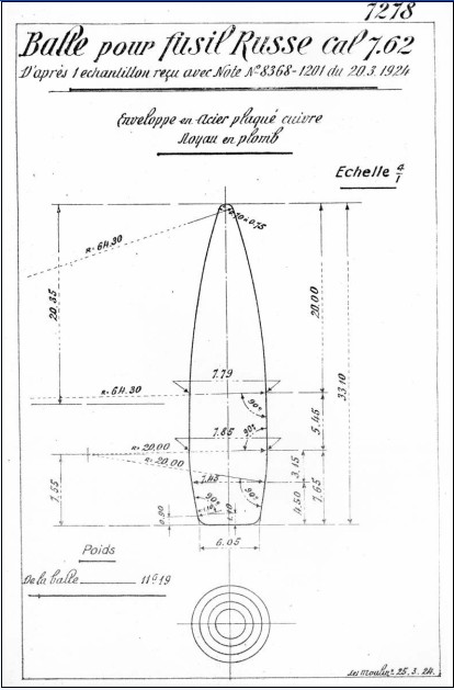

  20. 250RIR
    250RIR Leutnant
    1.377
    Беларусь
    По ПСВ - нет . На стадии эксперимента или пробных выпусков. (если это федерация ? )....и несколько позже.

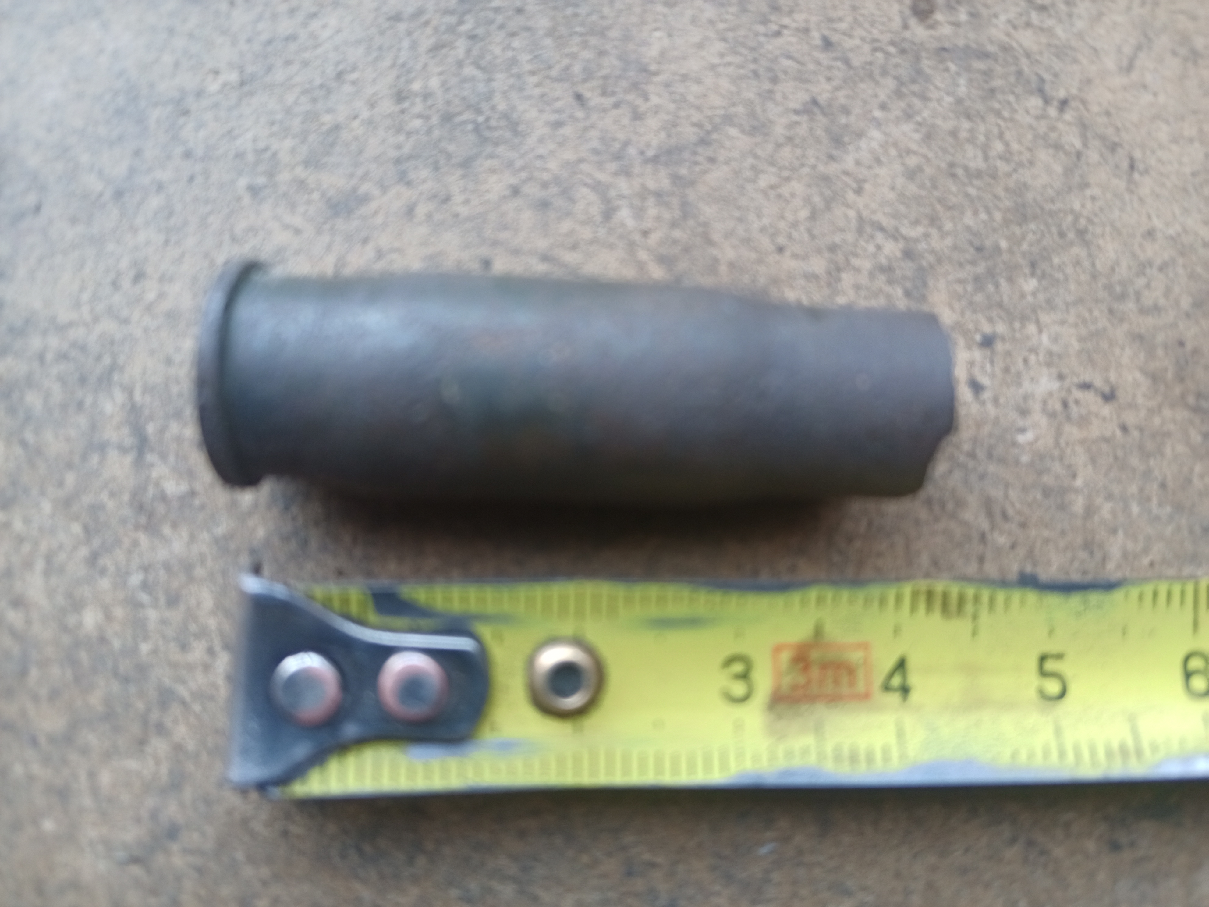

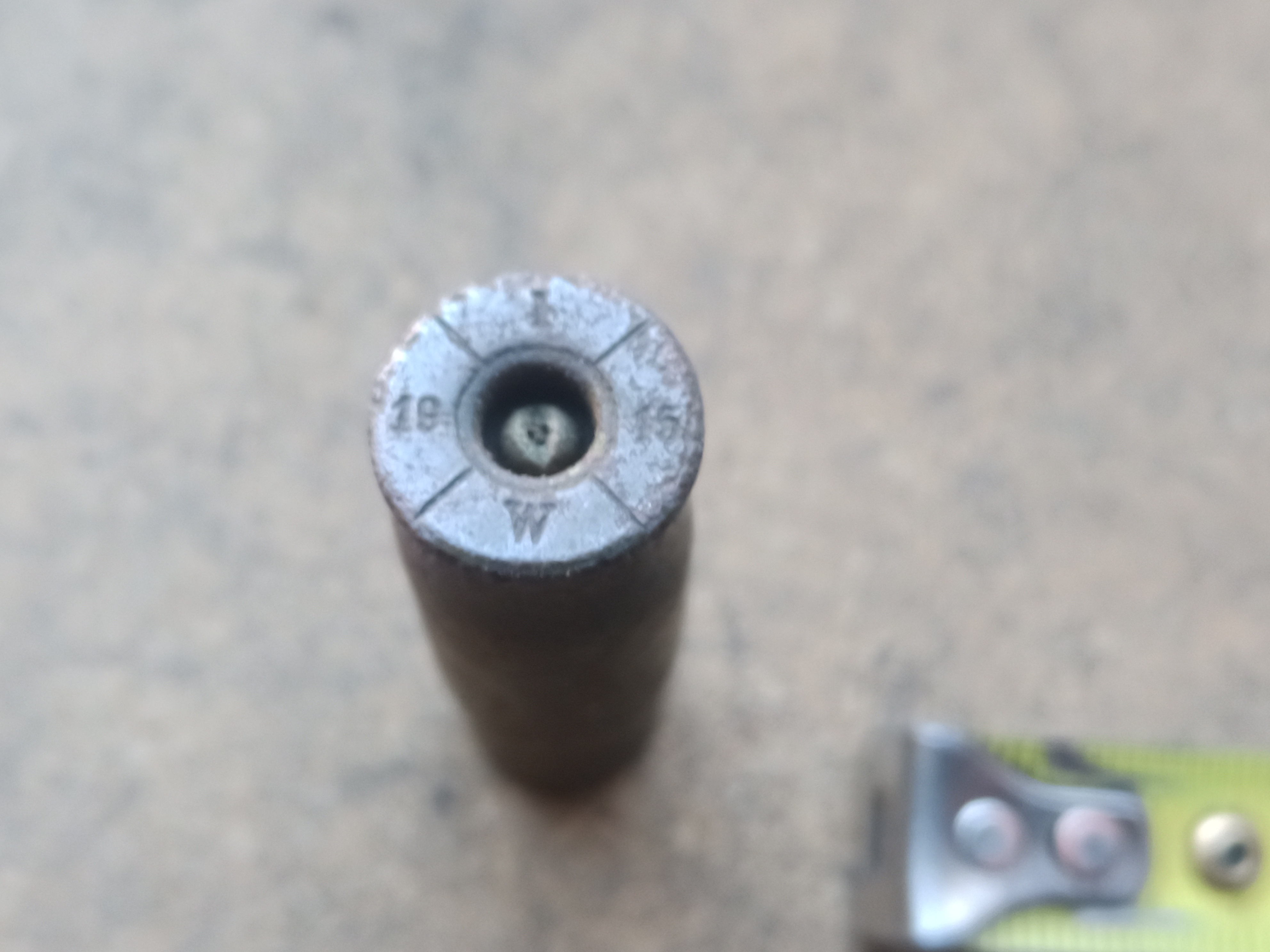

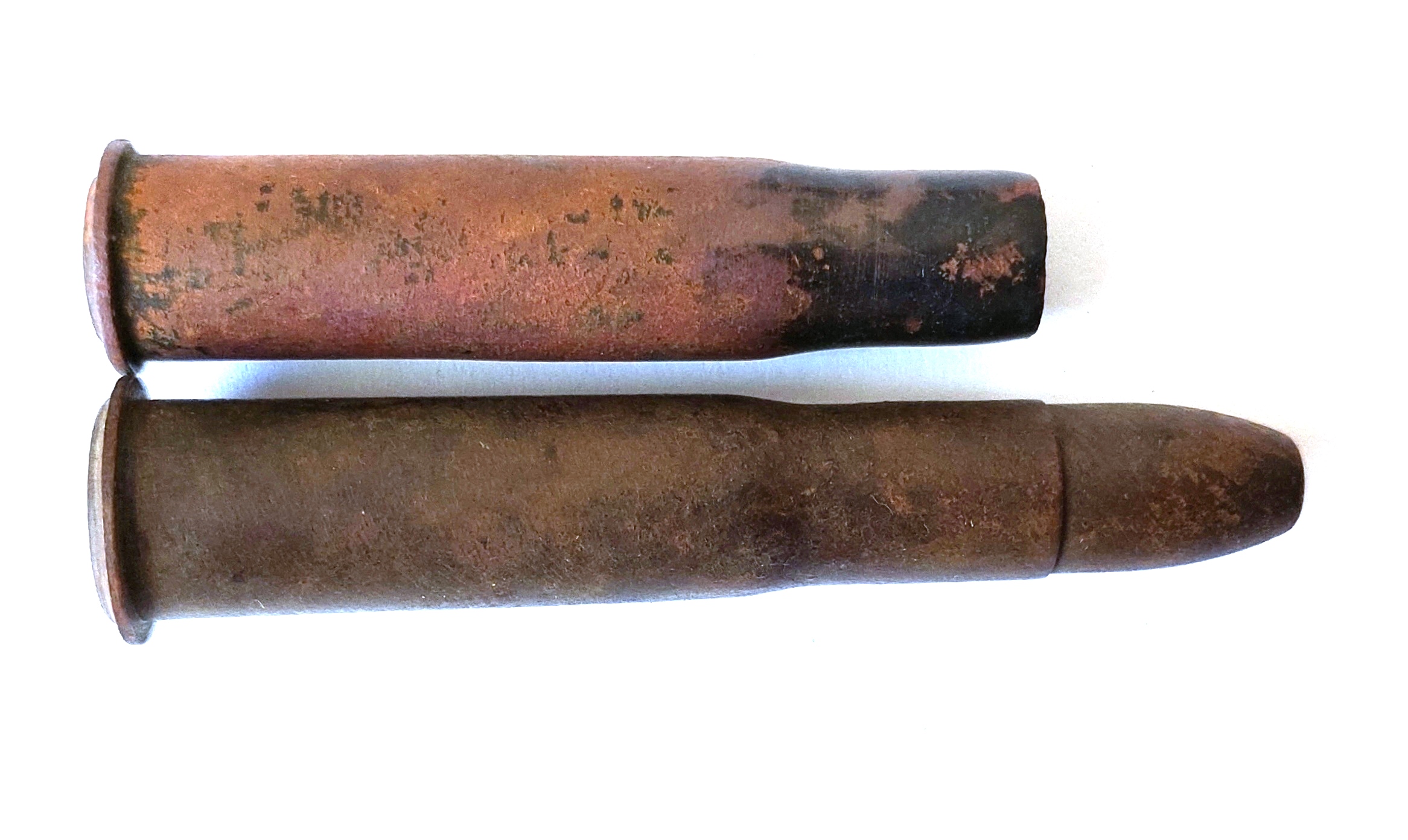

  22. GINDENBURG
    GINDENBURG General-major
    80
    132
    9.106
    Питання до модераторів, чому досі не перенесли у "Довідкова інформація про кулі та гільзи" ?
    Мій коп по 1917му. Думаю стріляли з лебеля, турецьким маузером. В мережі такого не зустрічав.

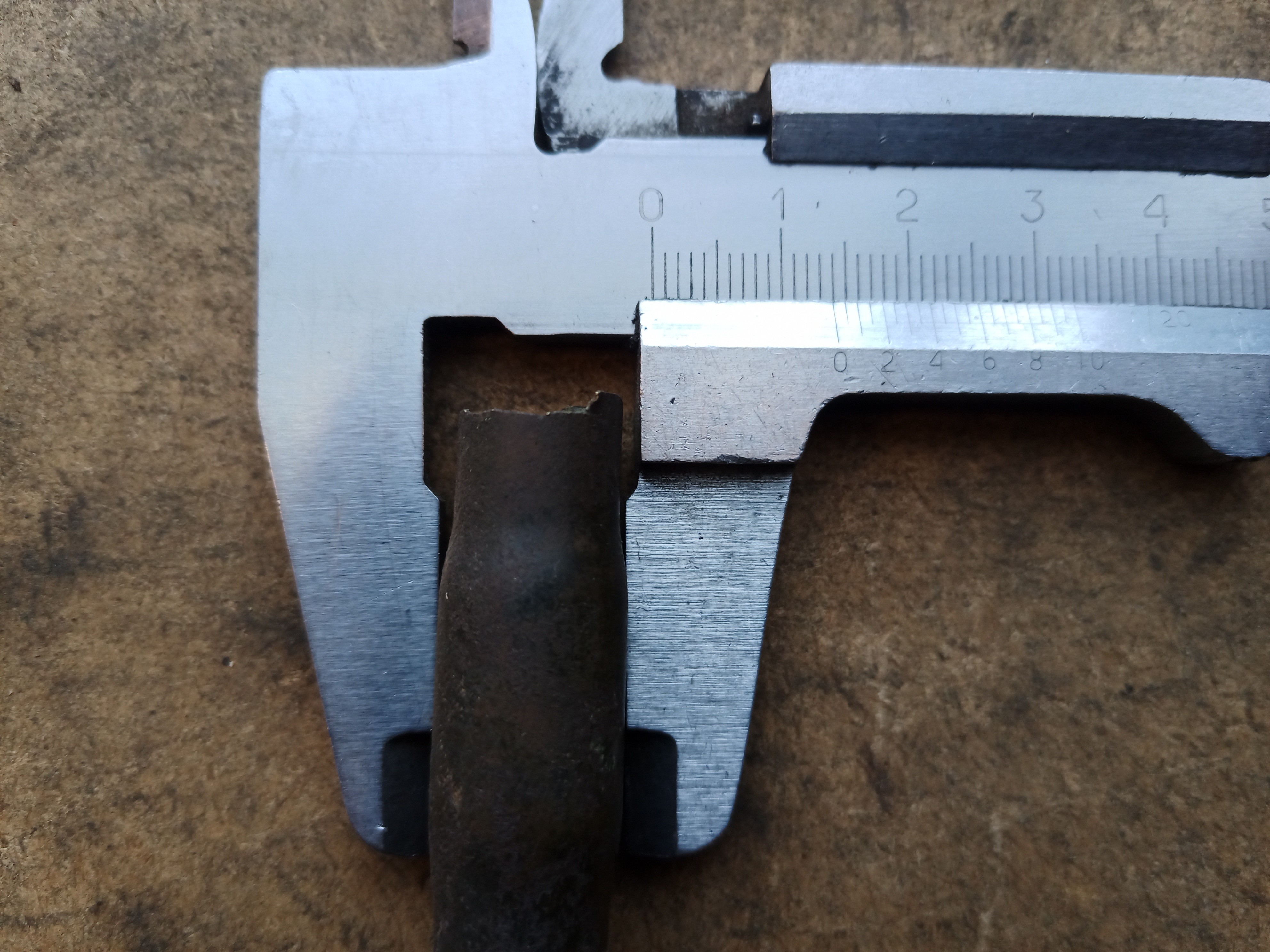

  23. albert09
    albert09 Stabsfeldwebel
    304
    510
    1.160
    Полісся.
    Вітаю
    З якої гвинтівки відстріл ? Діаметр дульця - 11.5мм.
    250RIR, Schanz, ДВ762 та ще 1-му подобається це.
  24. ArtBorsuk
    ArtBorsuk General-major
    6.324
    Karpatia
    По періоду схоже на Верндль (думка дилетанта)
    albert09, 250RIR та Schanz подобається це.

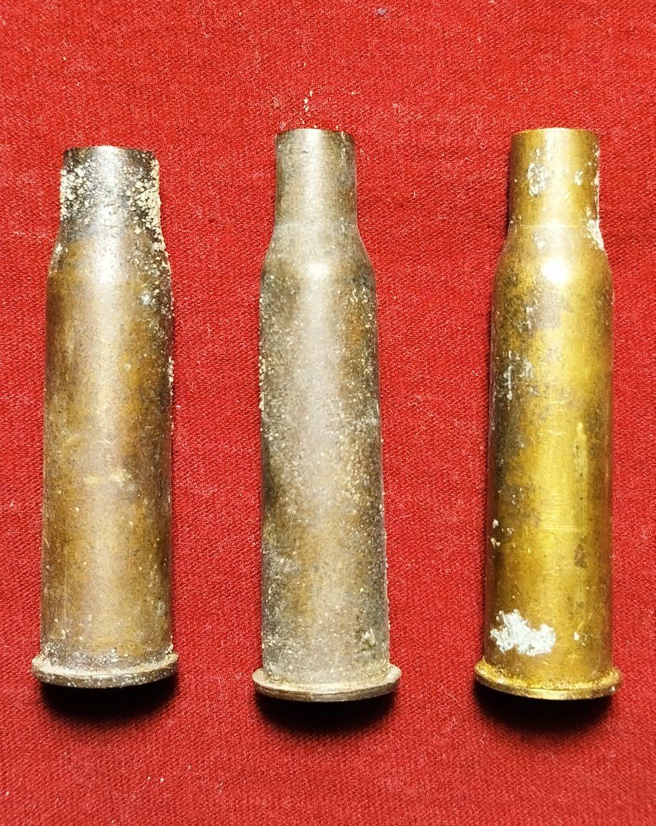

  25. 250RIR
    250RIR Leutnant
    1.377
    Беларусь
    Доброго здоров'я.
    Нештатний відстріл 7,92х57 Маузер з позицій ПСВ... Діаметр дульця всередині гiльзи - 8,3 мм. Зовнiшнiй діаметр нижче ската 12 мм. Висота гiльзи 56,8 мм. Накол капсуля під нахилом - зверху-вниз (?) Нештатный Маузер_1.jpg Нештатный Маузер_2.jpg Нештатный Маузер_3.jpg .
    Для порівняння, справа штатний відстріл.
    - З повагою -
    Останнє редагування: 6 лис 2024

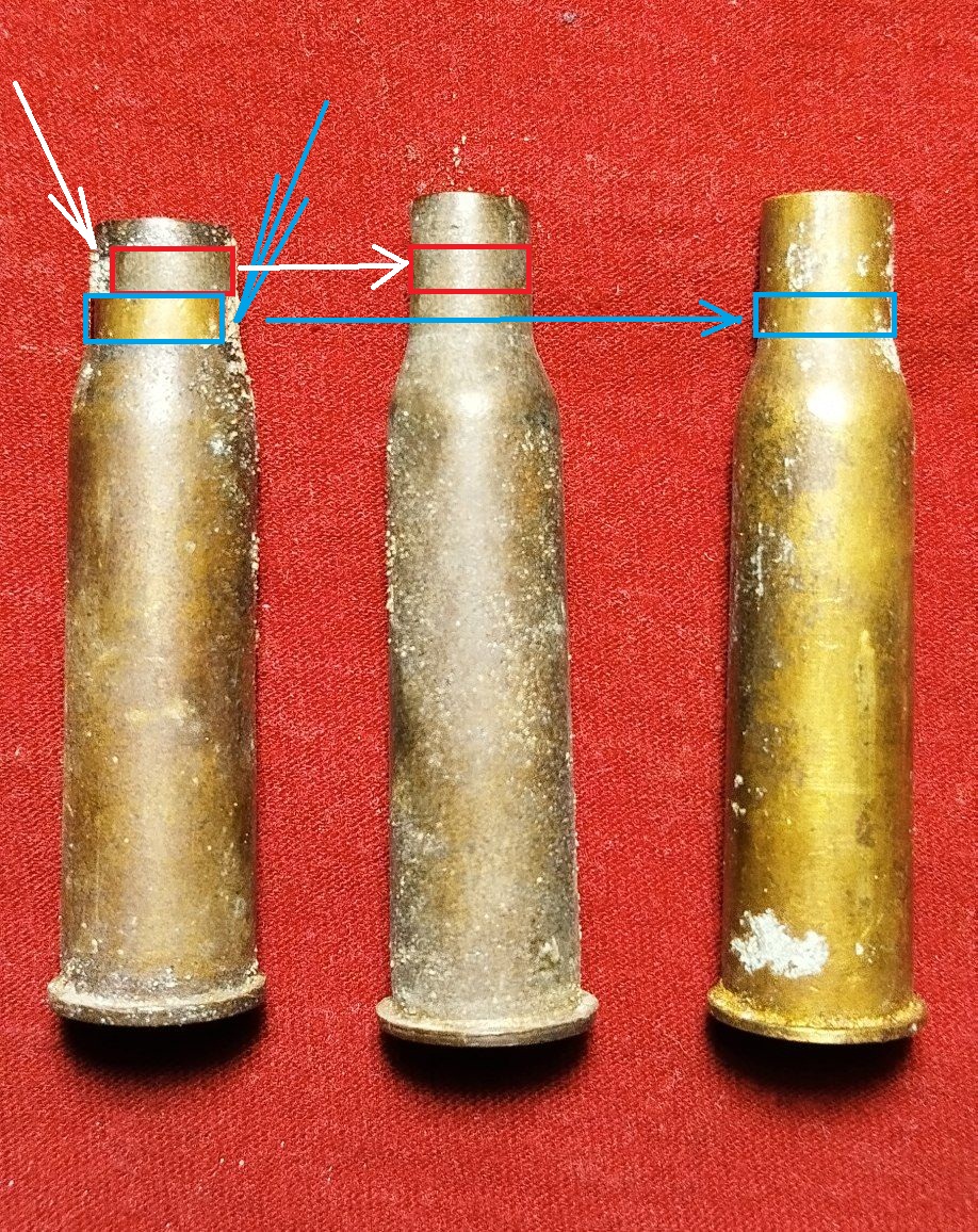

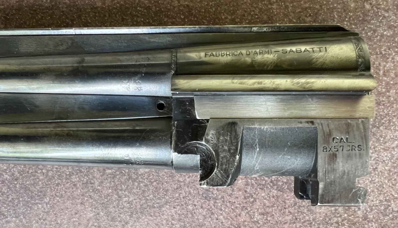

  26. A10A
    23.474
    Київ, Україна
    ...зважАючи на фото 1 і 2 - можливо це Верндль (все-таки 14 мм тіла гільзи ??)
    а що тут такого - перелОмочний штуцер (трійнИк ??) під калібр 8Х57 JRS відстрілЯв армійський набій (тому накОл як у револьверів)...
    наприклад :
