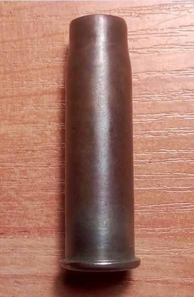

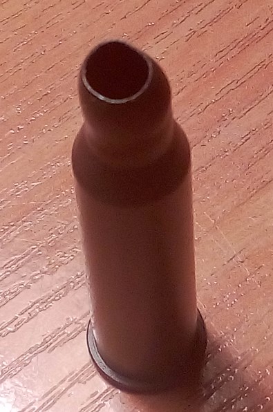

    А вот еще одна замысловатая штучка. Не пойму, как и что, получилось с гильзой. Донная часть носит признаки боевого отстрела , а вот дульная.... . Отстрел (непохоже) Изготовление чего-то из гильзы (как-то замысловато) ? Найдена среди прочего настрела по ГВ , берег Дона .

    Схоже холостий набій, американського виробництва.

    навряд.
    скоріше - маніпуляції з гільзою після пострілу...
    З.ЬІ. ...холостий патрон так капсуля не видувАє...

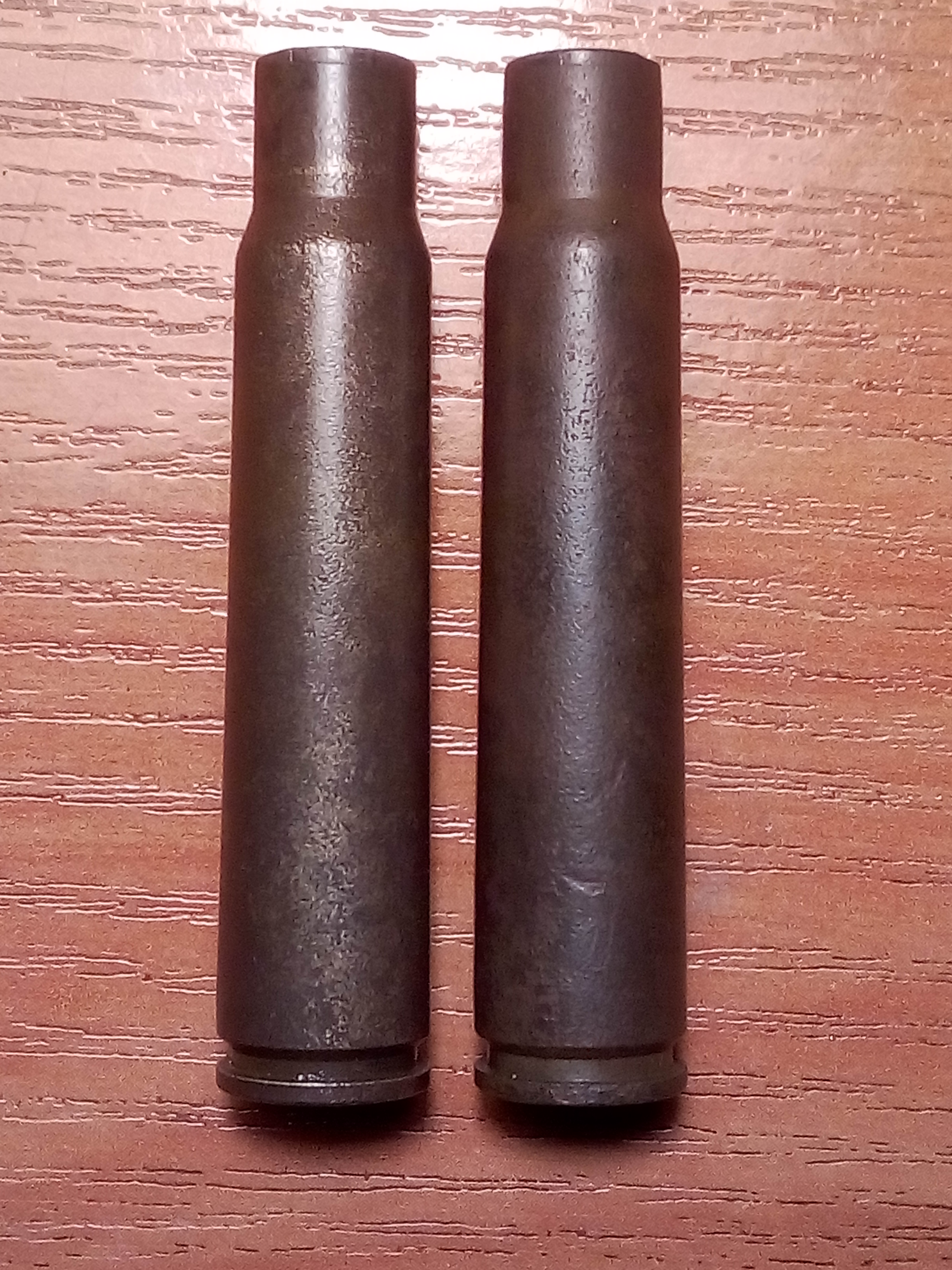

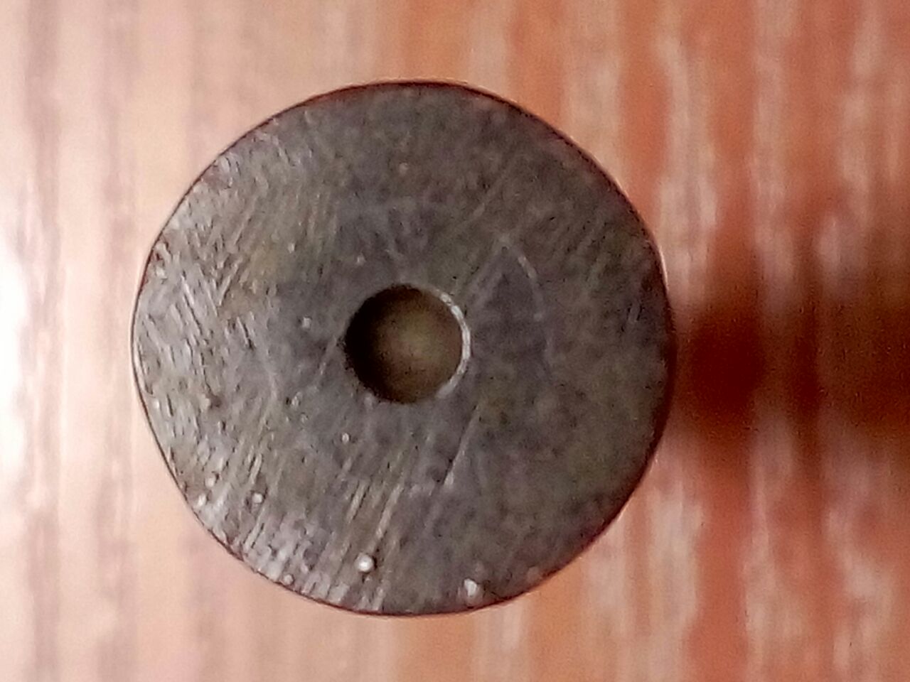

  5. 250RIR
    250RIR Leutnant
    1.377
    Беларусь
    Доброго здароу,я.

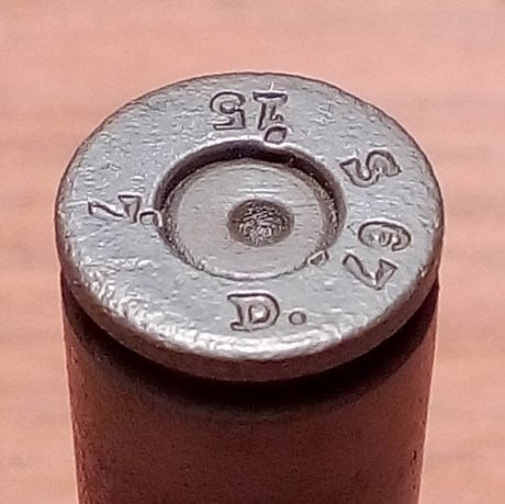

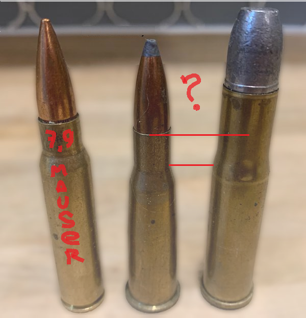

    Подскажите кали ласка , что случилось с гильзами 7,92х57 ? Оба БОЕВЫХ патрона одной фабрики, месяца и года выпуска . Найдены на бруствере траншеи ПМВ , рядом и я думаю, что стреляли из одного оружия. Такое впечатление, что капсюли ,,втянуло,, в посадочные после выстрела , их плоскости ниже среза донца гильзы на 0,2- 0,3 мм . Геометрия гильз не нарушена .

    Вообще не радкость

  7. A10A
    A10A General-leutnant
    23.514
    Київ, Україна
    ...а покажите всю гильзу, особенно интересует дульце...
    вообще - похоже на осечки...
    250RIR подобається це.
  8. 250RIR
    250RIR Leutnant
    1.377
    Беларусь
    Ни, не осечки. Дульца гильз без видимых деформаций ,н IMG_20221031_210739.jpg естреляные пули ,,S,, свободно входят в дульце гильзы. Минуточку, сделаю фото целиком.

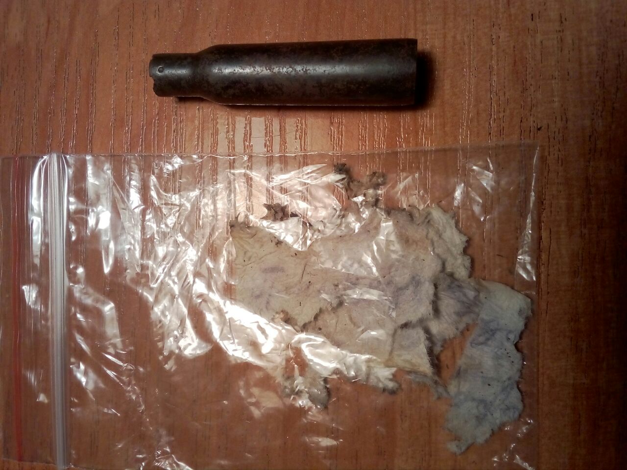

  9. 250RIR
    250RIR Leutnant
    1.377
    Беларусь
    Добрага здароу, я

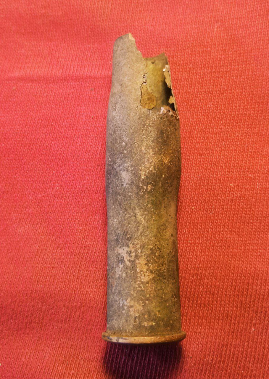

    Уже было, но покажу свой нештатный отстрел 8 х 50 R Lebel..... , ну предположим из Гра.... На гильзе отпечатались несгоревшие пороховые зерна от предыдущего выстрела. Дульце гильзы треснуло поперечно, но не оторвалось от ската гильзы.

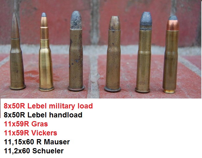

    При создании нового патрона Базиль Гра вместе с Жоржем Дезалье «обжали» 11-мм гильзу патрона Гра (11х59 R Gras) под пулю калибра 8 мм
    VitalicBondarchuk1974, 250RIR та A10A подобається це.

  12. 250RIR
    250RIR Leutnant
    1.377
    Беларусь
    Всем добраго.
    ....обжали , обрезали, изменили геометрию донца , его толщину , изменили конструкцию капсюля .... и.....В общем основой мысли послужила гильза 11 х 56 R Gra . - З повагою - :beer:

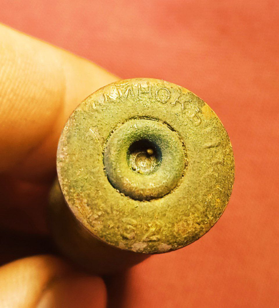

  15. Vesel'chak
    Vesel'chak Stabsfeldwebel
    871
    Мена

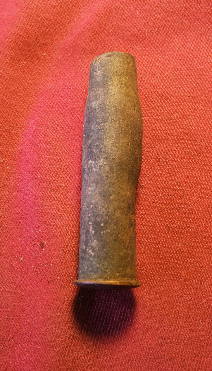

    Доброго времени суток, камрады. С советских позиций по 1920. Полагаю, нештатный отстрел, может с Манлихера - относительно рядом парочка их гильз нашлась.. Да еще и лопатой немного приложился(

  16. A10A
    23.514
    Київ, Україна
    ...Видите ли в чем тут дело :
    1. капсюль пробИт НУ очень глубоко, (см фото - нормальный накОл)
    2. обрАтного давления в капсюльное гнездо (по-видимому) почти не было - нет вырАвнивания внешней поверхности об зеркало затвора... (а оно у этого патрона очень большое) - на фото вИдно !,
    3. поддутие не соответствует ровному/правильному патроннику (и тем паче - манлихеру (манлихерам),
    4. 11-мм манлихер тоже отпадАет (из-за несоотвЕтствия формы ЕГО патронника и этой гильзы),
    5. прочие системы не рассматриваются, т.к. - накОл капсюля был бы не по центру...
    6. подутие имеется ТОЛЬКО в самой тонкой части гильзы (там, где пуля и скат) - обычно патрон такой патрон раздувАет горАздо сильнее (и поддутие получается намного нИже)
    7. асколько (мне) замЕтно (?) - через вмятину на капсюле вЫлезли две маленькие "шишечки" - непробИтые (не до конца пробитые) затравочные отверстия ?? или мне кажется ??? :rolleyes:
    Вывод : это - многокрАтная "осечка", которая быля выброшена... и гораздо позже "вЫстрелила" (или при низовом пожаре или при попадании в огонь (костёр);)
    и то и другое - многократно встречАлось...
    как-то тАк...
    :beer:
    Останнє редагування: 8 кві 2023
    250RIR, Vesel'chak, Paul_Gudvin та 4 іншим подобається це.

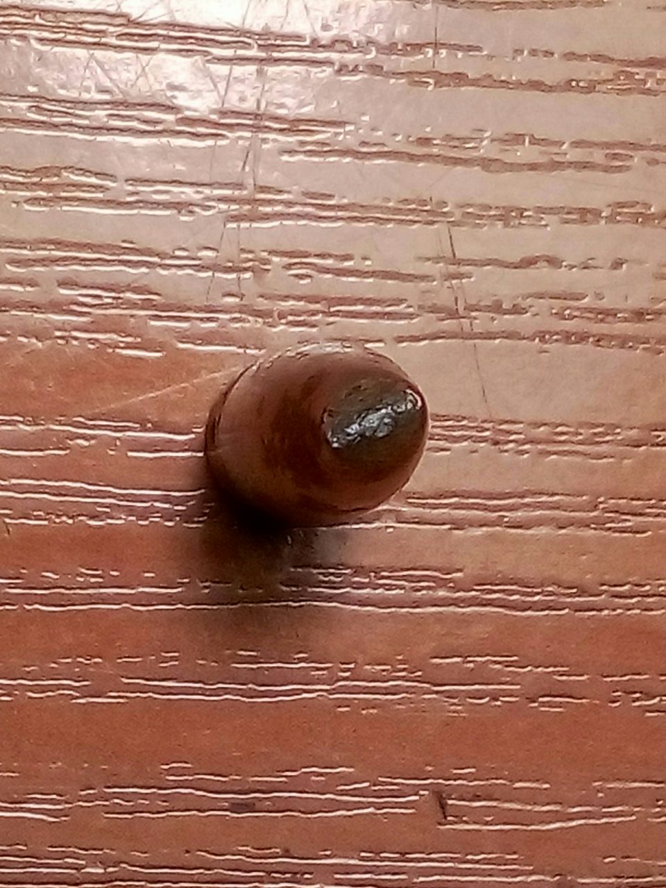

  17. 250RIR
    250RIR Leutnant
    1.377
    Беларусь
    - Доброго здоровья -

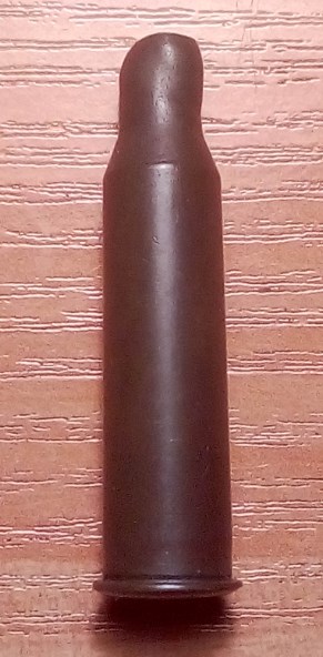

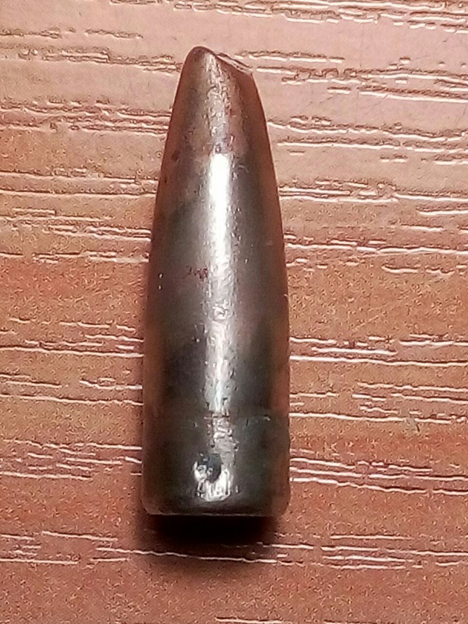

    На передовой траншее РИА, была найдена гильза без заряда и с перевернутой пулей. Пуля оказалась интересной . Обр. 1908 г. с отрубленным или откушенным носиком.
    Солдат не использовал - выбросил.
    - З повагою -

  18. A10A
    23.514
    Київ, Україна
    ...я бы тоже выбросил, если "без заряда"...
  19. 250RIR
    250RIR Leutnant
    1.377
    Беларусь
    Витаю .
    Ни, похоже делал , но недоделал....Такие целые, тоже находили.
    - З повагою -
  20. A10A
    23.514
    Київ, Україна
    це - окопний "дУм-дУм", навіть,якщо куля запхана навпаки...
    (опИсано на набоях 8 Х 50 Лєбєль)
    Друг Хімік, 250RIR та Мансур Львович подобається це.

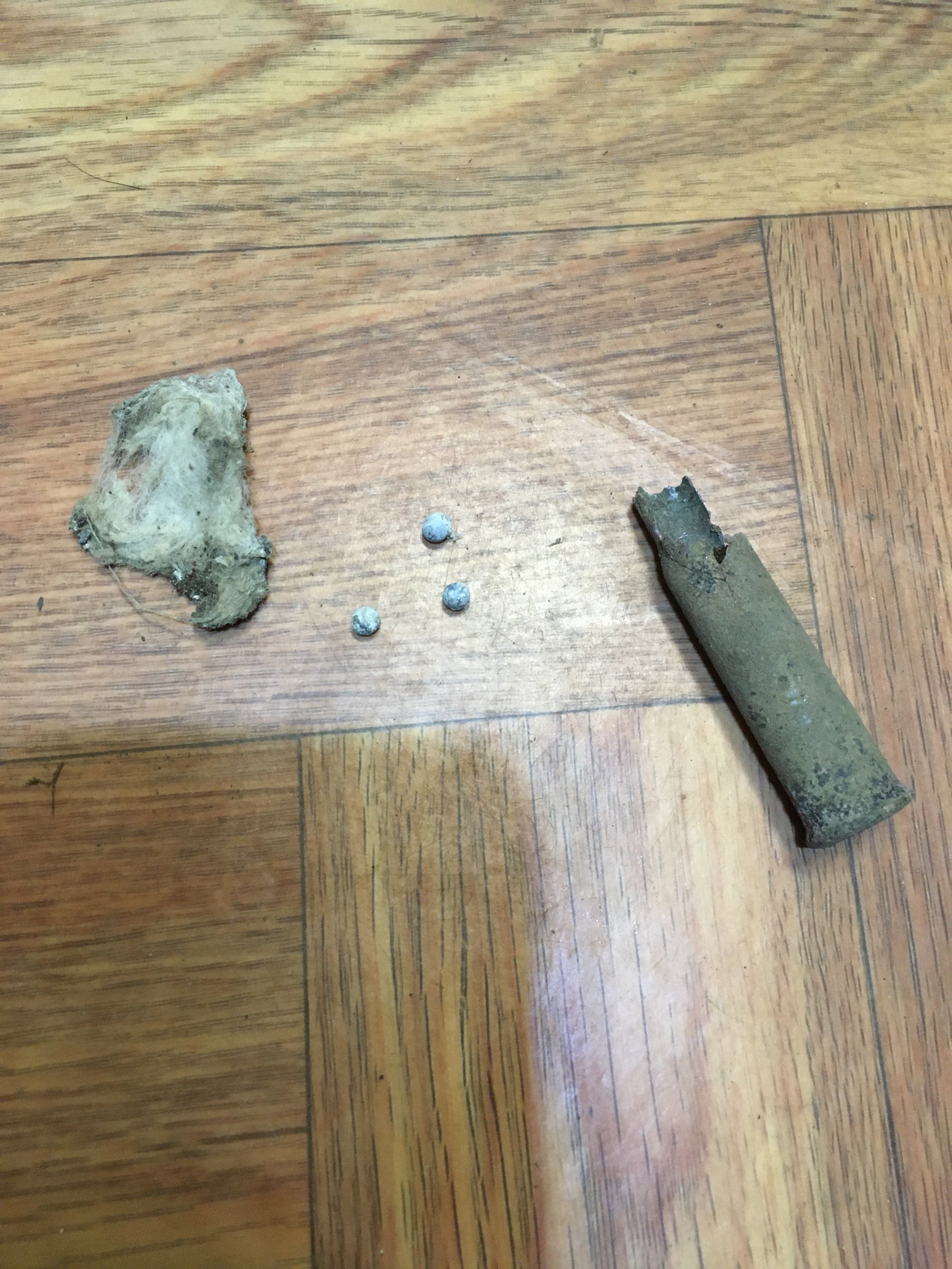

  21. VitalicBondarchuk1974
    VitalicBondarchuk1974 Hauptmann
    55
    100
    2.834
    Ковырнул такой, видимо на боровую дичь :D
    ранее был найден стальной с 15 дробинами мосинский, НО с немецким порохом! 20C43D8E-3809-4D5F-B9A6-7ABDC56221CD.jpeg
    250RIR, Unnamed Player та ДВ762 подобається це.

    ...я, канешно, понимАю Ваш (непрАздный) интерес к данному предмЕту, ...:rolleyes:
    ...нО, ! ...
    это как ковыряться в заднице у мумии, ища глистов...
    :cool:
    З.Ы. ...об предназначении некоторых вещей ПОРОЙ и сами авторы не знАли точно...
    думаецца - это ТОТ вариант.
    :beer:
    valerka та VitalicBondarchuk1974 подобається це.
