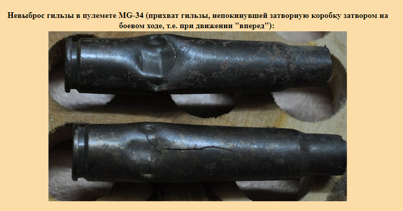

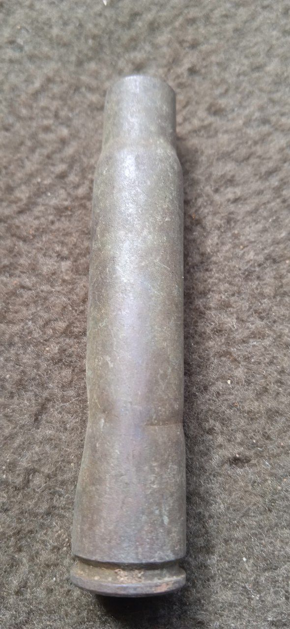

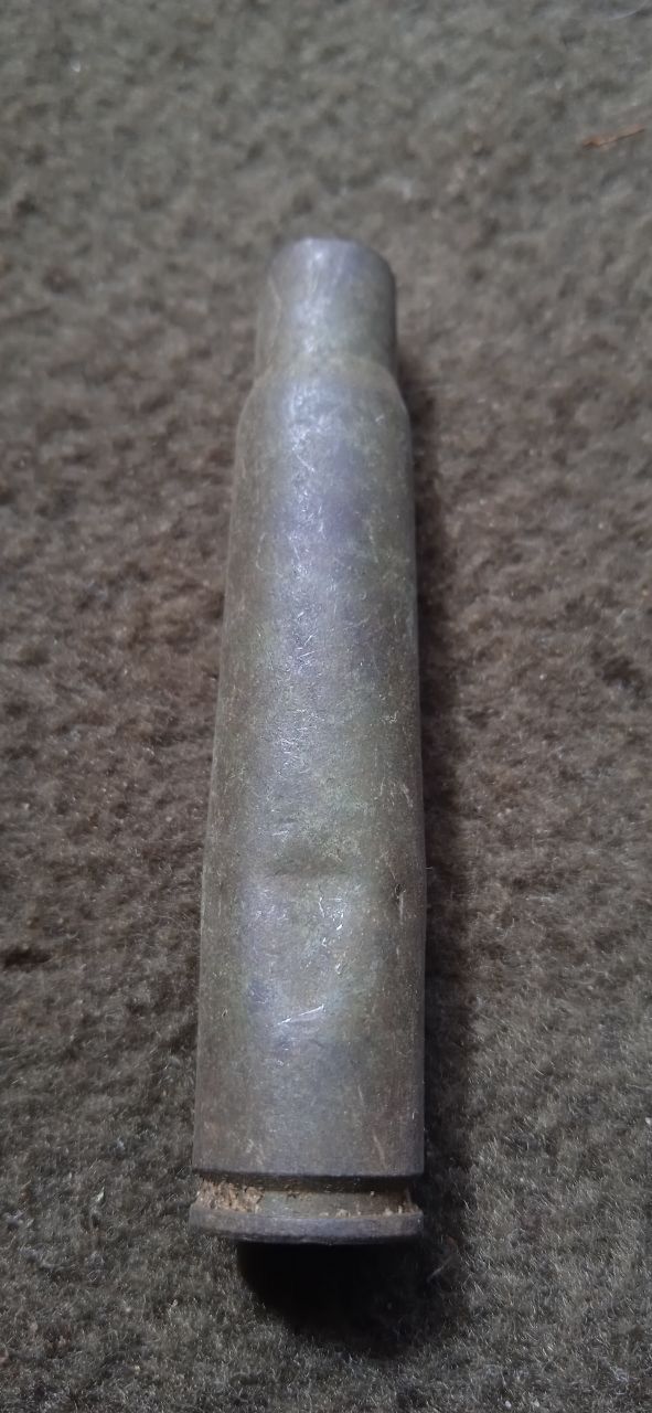

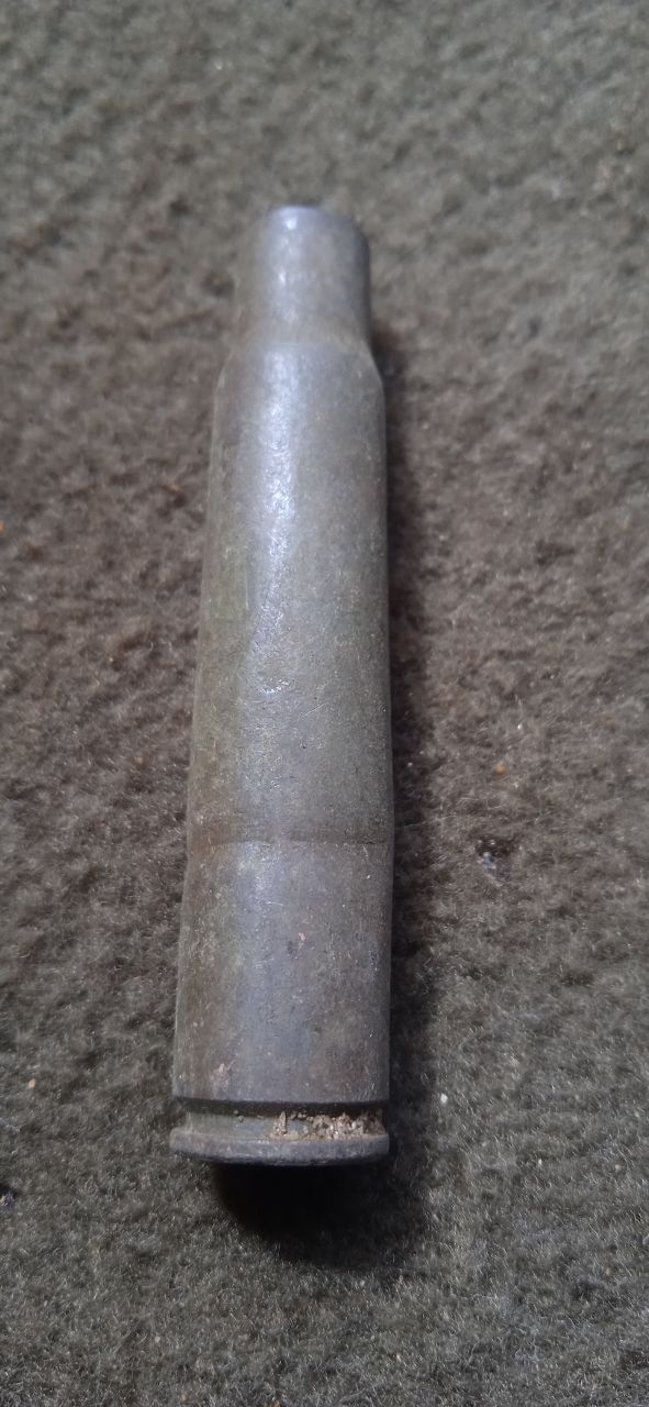

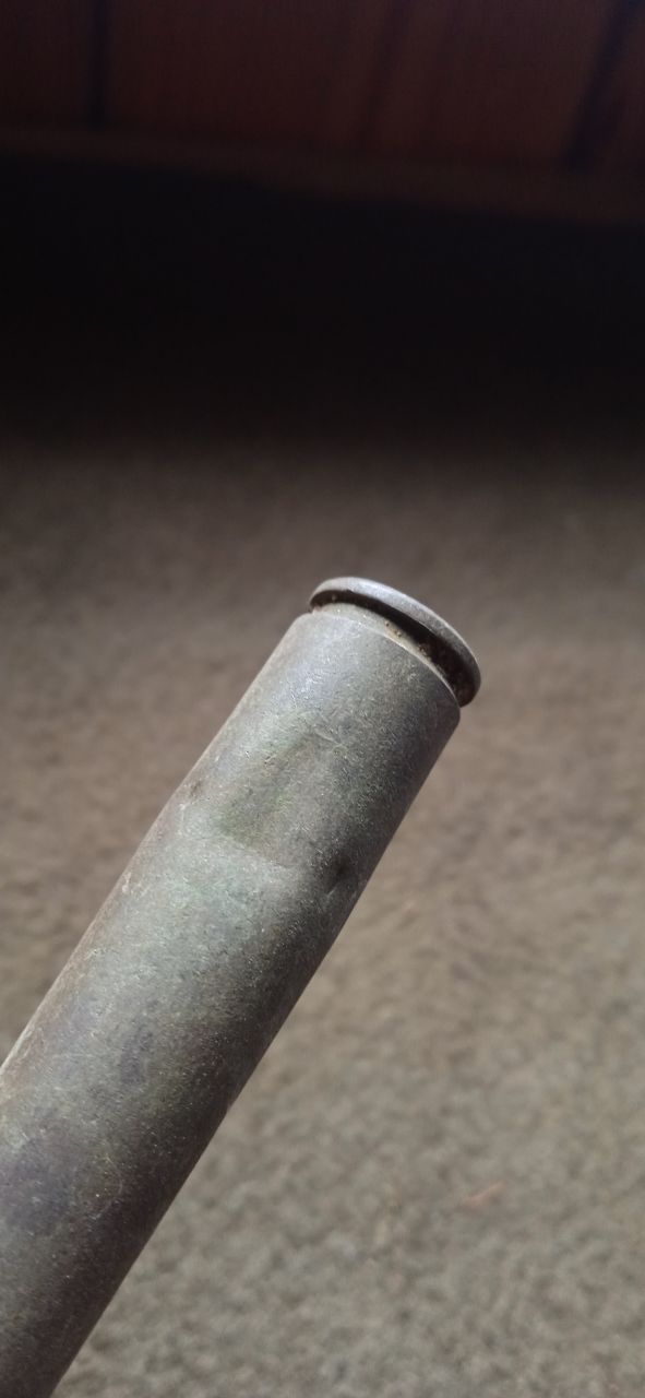

    ...пулемёт МГ-34 : "невЫброс и прихвАт гильзы"
    Т.Е. - преждевременное выпадение гильзы из чашки затвора (при движении назад);
    при этом следующий патрон не может дослАться;
    ЭТА гильза остАлась в корпусе и ее помЯло затвором (на его боевом ходу/ т.е. - при движении вперед - след на фото 1 и 5)
    полукрУглая вмятина - след, вЫдавленный передним полукругом дна приёмника ленты (на фото 2).
    РасхОжая задержка, как для МГ-34. Она опИсана в немецких мануалах к (указанному) пулемёту...
    З.Ы. ...2 раза встречалось ТАКОЕ внутри пулеметов...
    З.Ы.З.Ы. ...таких гильз - до полутора десЯтков...

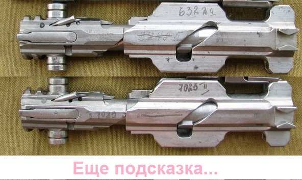

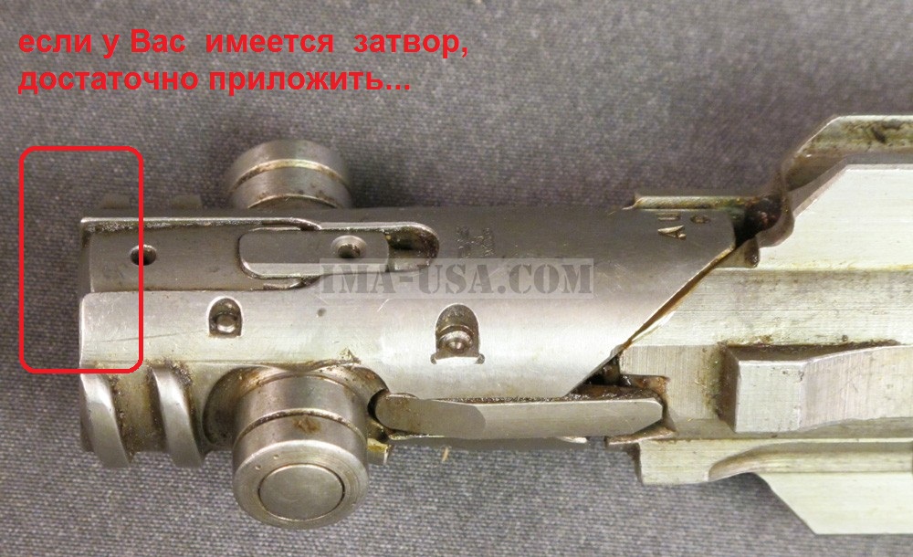

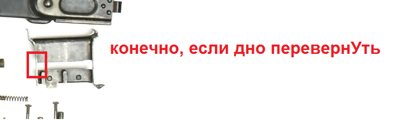

    ...мануАл быстро не нашел, короче тАк :
    фото 1 - место затвора, оставившее след № 1 и 5 ,
    фото 2 - место на дне подачи ленты, оставившее полукруглую вмЯтину №2...

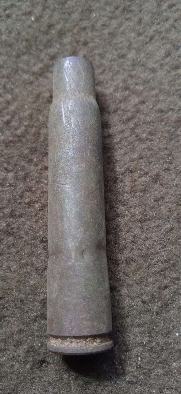

  4. Vesel'chak
    Vesel'chak Stabsfeldwebel
    871
    Мена
    Не устаю поражаться Вашим знаниям и профессионализму!! Вопрос по горлышку гильзы, фото сейчас сделать не могу, но оно обычное, не характерное для мг-34. Я так понимаю, отметина на фото 2, это то, что делало при обычной экстракции гильзы "полуулыбку" на горлышке?

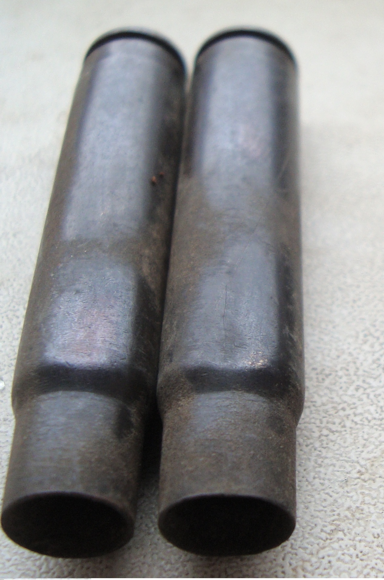

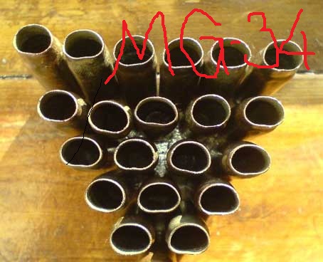

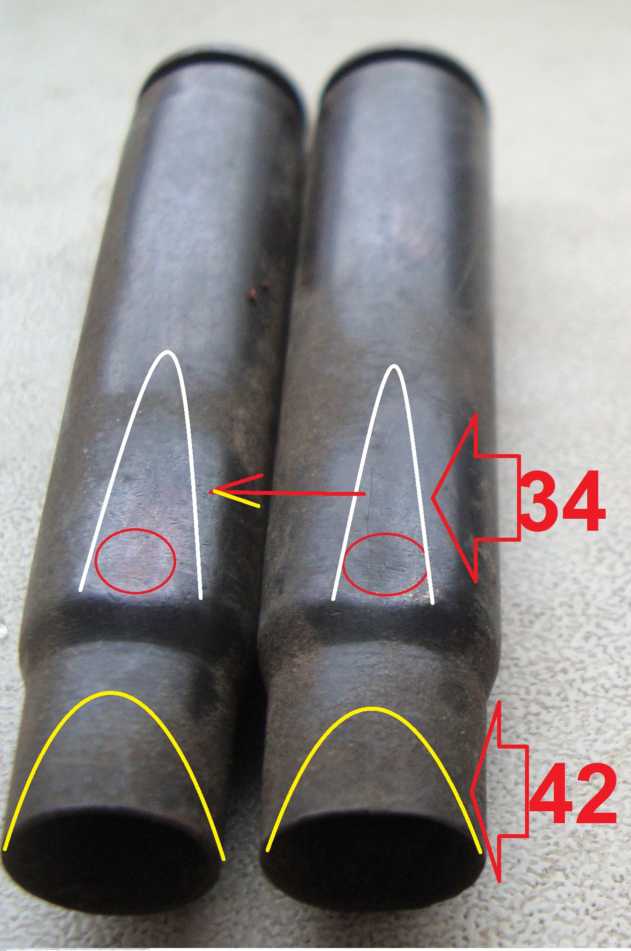

    ...нет, немного не так :
    "полуулыбка" - я так понимаю - это от МГ-42,
    Далее - МГ-34 мнёт горло гильзы в виде "фасолины/чечевицы" (см. фото)
    ПРИЧЁМ это происходит, когда гильза ПОКИДАЕТ корпус пулемета (т.е. - вне механизма)
    А Ваша гильза не покинула короб - ее доставали руками или вытрЯхивали из механизма...

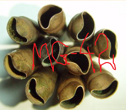

    так, для сравнения - МГ-42 :

    ...а вот (моя) фраза, которая БЫЛА написана ЗДЕСЬ де-то в 2010-12 годах при обсуждении АНАЛОГИЧНЫХ следов на гильзах (на фото)...
    и только что - повторенная опять :smile_8:
    ...и честно спиZ&еных кацапским сайтом "копанина.ru" (и фраза, и фото, и вообще - там много стащили с Райберта...)

    У МГ-42 полноценная улыбка, поэтому 34 обозвал "полуулыбкой", в этом разбираюсь..)

    нет
    ...открою тайну :smile_6: :
    Сплющивание дулец гильз у ОБОИХ пулемётов (34/42) происходит потомУ что они ударяются о спусковую скобУ рукоятки управления огнем !
    З.Ы. ...и еще бОльшая "тайна" - ранние пулемёты MG.34 фирмы "BSW" отличАются именно замЯтием дульца...
    (и это их "фИшка"):smile_12: ... я находил такие...
    см. фото

    Давайте попунктно. Характерные вмятины дульцев гильз, образуются при нормальной работе автоматики обоих моделей пулеметов. Это обусловлено конструктивно. В зависимости от регулировки (установки на защелку соответствующего выреза ) усилителя отдачи, количество газов между вкладышем и срезом ствола , обуславливающее импульс продвижения ствола назад , будет большим или меньшим. От этого зависит остаточное давление в канале ствола , в крайнем заднем положении. В этом случае затвор уже разомкнут и происходит экстракция гильзы. Больше импульс - больше скорость отхода подвижной части , ствола - затвора и далее расцепление затвора с гильзой и резче экстрагирование. Соответственно, замятие дульца о спусковую скобу, будет более выражено . На скорости работы, также влияет температура или износ деталей, для этого усилитель отдачи и имеет вырезы, регулирующие объем газовой каморы последнего.
    Вот преждевременное выпадение из глубокой чашки личины затвора обоих моделей, для меня непонятен. При исправном выбрасывателе, гильза прочно находится в положенном месте. При исправном отсекателе и исправной шторке короба, она будет резко отсечена куда и положено - вниз , в выводное окно короба.
    При неисправном зубе выбрасывателя , или поломке отсекателя, она , несколько ,, ленивее,, выпадет в окно короба. Если выбрасыватель исправен, а отсекатель затвора сломан, гильза будет пытаться опять ,, навестить,, патронник. На пути встретится с последующим патроном , находящимся в окне лотка - вкладыша и направленным в патронник прижимом лентоприемника. (MG-34) или подпружиненным направлящим крышки короба ( MG-42) . В этом случае и патрон и гильза получат боковые вмятины, а последняя, еще и торцевое замятие дульца и оба ,,объекта,, в патронник не попадут. Обе системы остановятся и стрельба прекратится.

    ...давайте по порядку - да изменение скорострельности в плюс увеличивает сминание гильз...
    При уменьшении - сминание дульца сбоку практически не заметно, только сверху (со стороны посадки пули)
    (то-же касается МГ-42, но том есть разница, нюанс...)
    вОт, в том то и дело - затвор (MG-34) есть РАННИЙ и поздний там ряд малозаметных усовершенствований...
    одна из них касается гнезда/паза выбрасывателя.
    (не буду настаивать, но при попадании пыли/грязи/сажи он приподымался и нормально не держал гильзу либо застревал и клИнил)...

    ...немного не тАк :
    замятиебудет как при ударе об обычную скобу, но с БУГОРКОМ на самОм замятии (полностью соответствующем отверстию в скобе. Локализация - примерно как на фото)

    ...вот тут тоже нюанс
    МГ-34 отбивает гильзу в "скАт", а МГ-42 - в "горло"...

    З.Ы. "скорость" у МГ-42 - степень замЯтия дульца (иногда смято так, что с трудом входит остриё ножа)

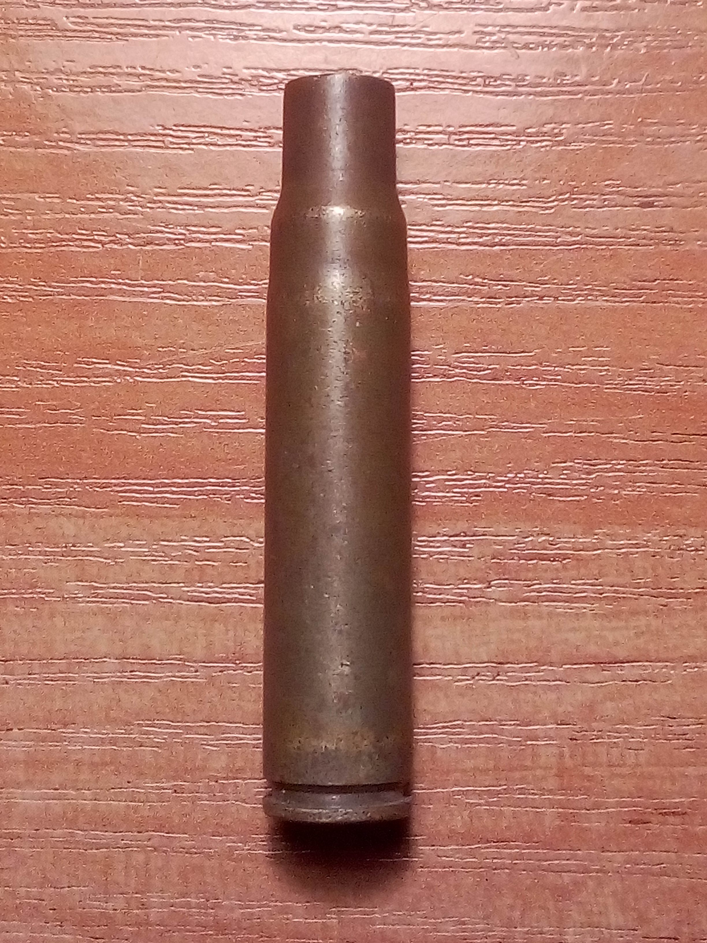

    - З повагою-
  25. 250RIR
    250RIR Leutnant
    1.377
    Беларусь
    Доброго здоровья.

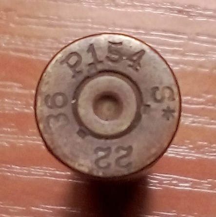

    Из чего выстрелен этот патрон 7,92х57 ? Возможно гильза деформирована позже , что маловероятно. Ярковыраженный второй скат . Длина гильзы изменилась на 57,8 мм. Думается - вкладыш....
    - З повагою -
  26. A10A
    A10A General-leutnant
    23.509
    Київ, Україна
    ...не думаецца, что вкладыш,
    надо мерять, смотреть в мелкоскоп...
    Рейнджер, Hollger та 250RIR подобається це.
