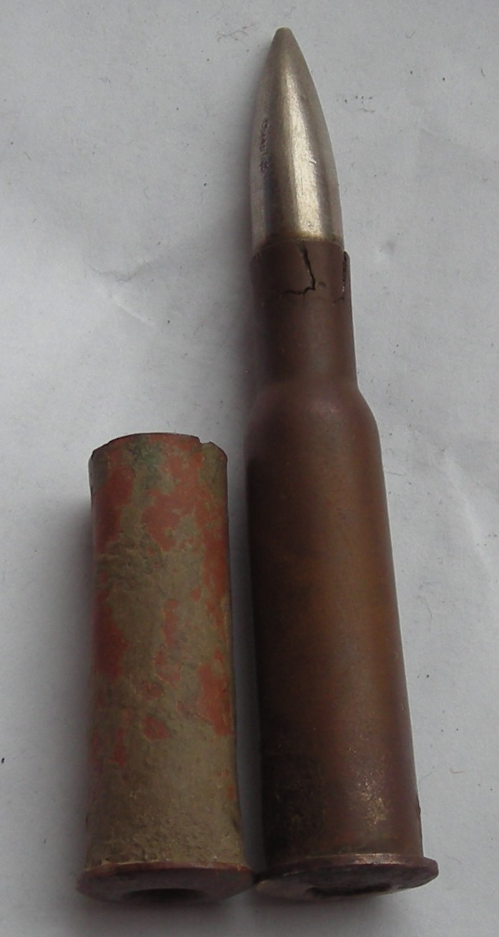

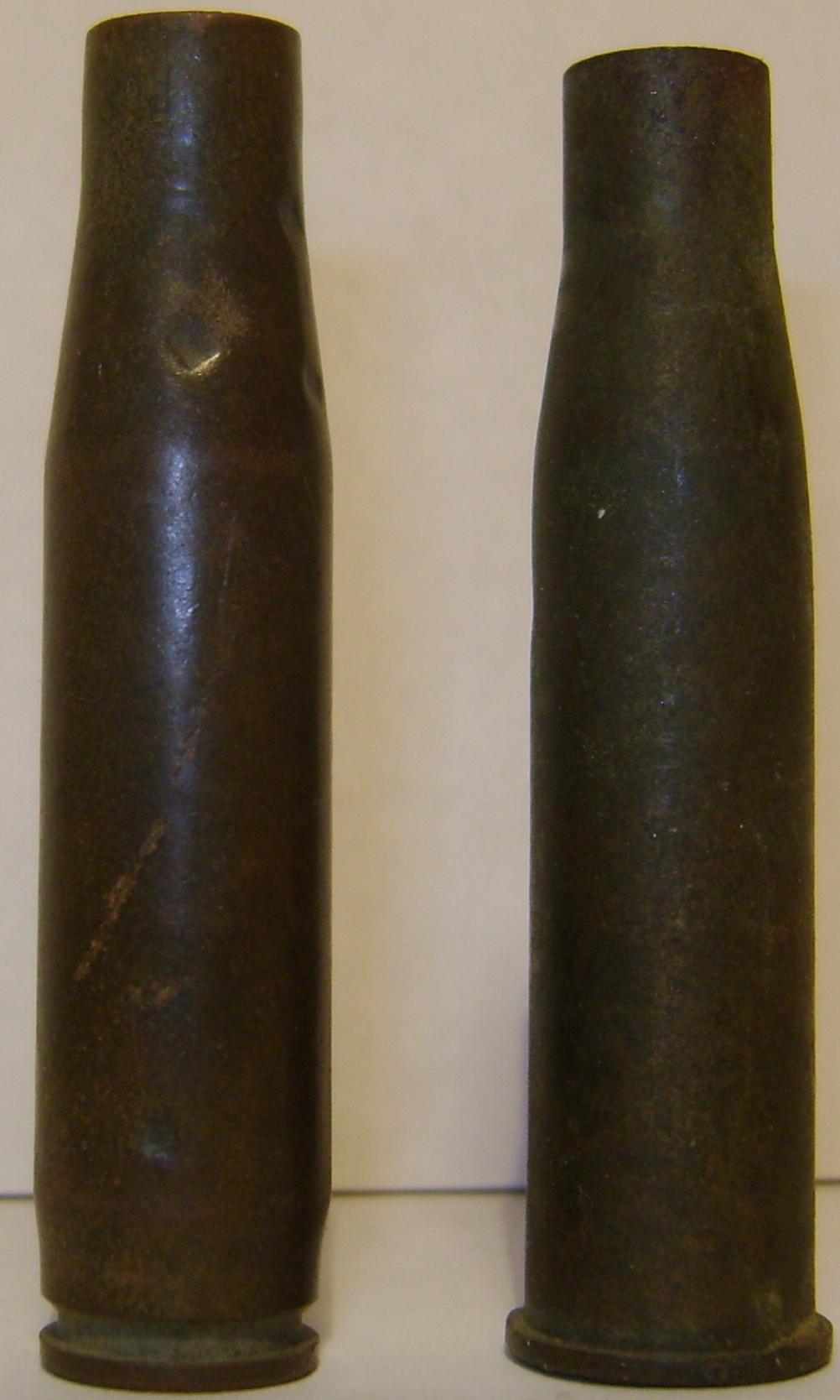

    Наступний персонаж (другий праворуч)...на жаль, Не нестандарт...але все ж. ;)
    Так звана "тягнучка". Якщо чесно - перший (ні...другий, камрад Розенрот викладав "брудну Свєтку") раз бачу "тягнучку" довжиною у П*ЯТь міліметрів... :eek: Зазвичай - 1-2 мм.
    Як таке відбулося - х/з, наче відстріляно з Моськи. Для порівняння - нормальні гільзи аналогічного заводу та "коротка тягнучка" - праворуч.
    ПС: як виявилося - ця гільза єдина у моїй колекції з маркуванням W 17. Решта - 1916 року...

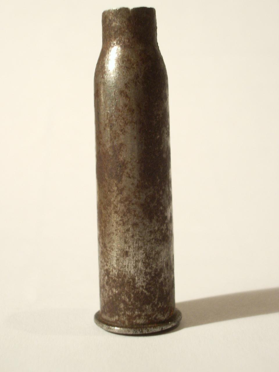

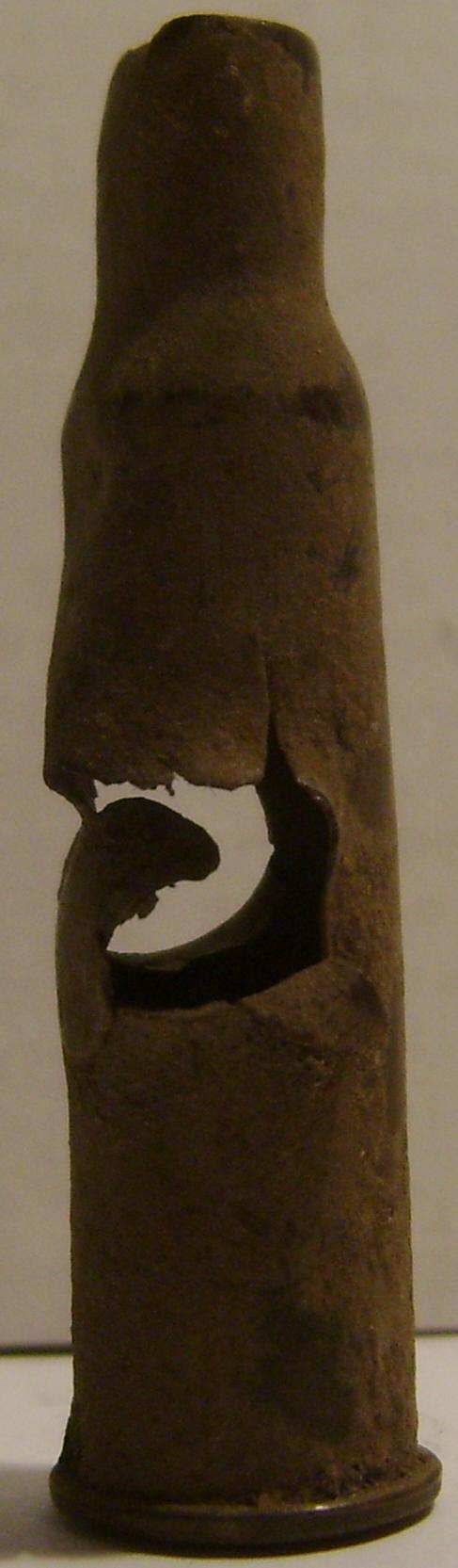

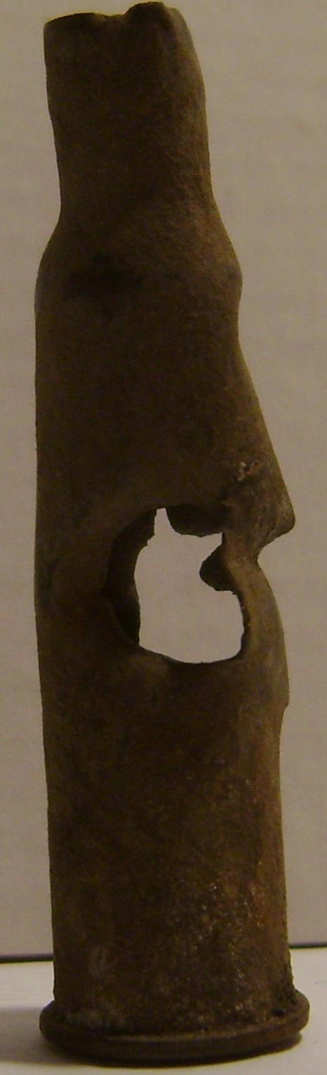

    Представляю вниманию один достаточно интересный образец. Стальная гильза, по формам и длине - маннлихер, а вот донце як у старой мосинской, без маркировок. Есть предположение о отстреле мосинского боеприпаса из манлихера, но длинна гильзы короче, да и стальная гильза какая то странная.
  5. A10A
    A10A General-leutnant
    23.507
    Київ, Україна
    Скоріше з 95-го манліхєра....
    (на дні все "написано")

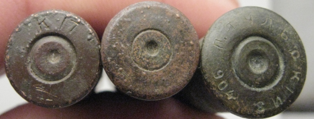

    Боюся, що денце "мовчить", мов морожений хек об кригу... :)
    Слід аналогічен такому на мосяку.:smile_4:

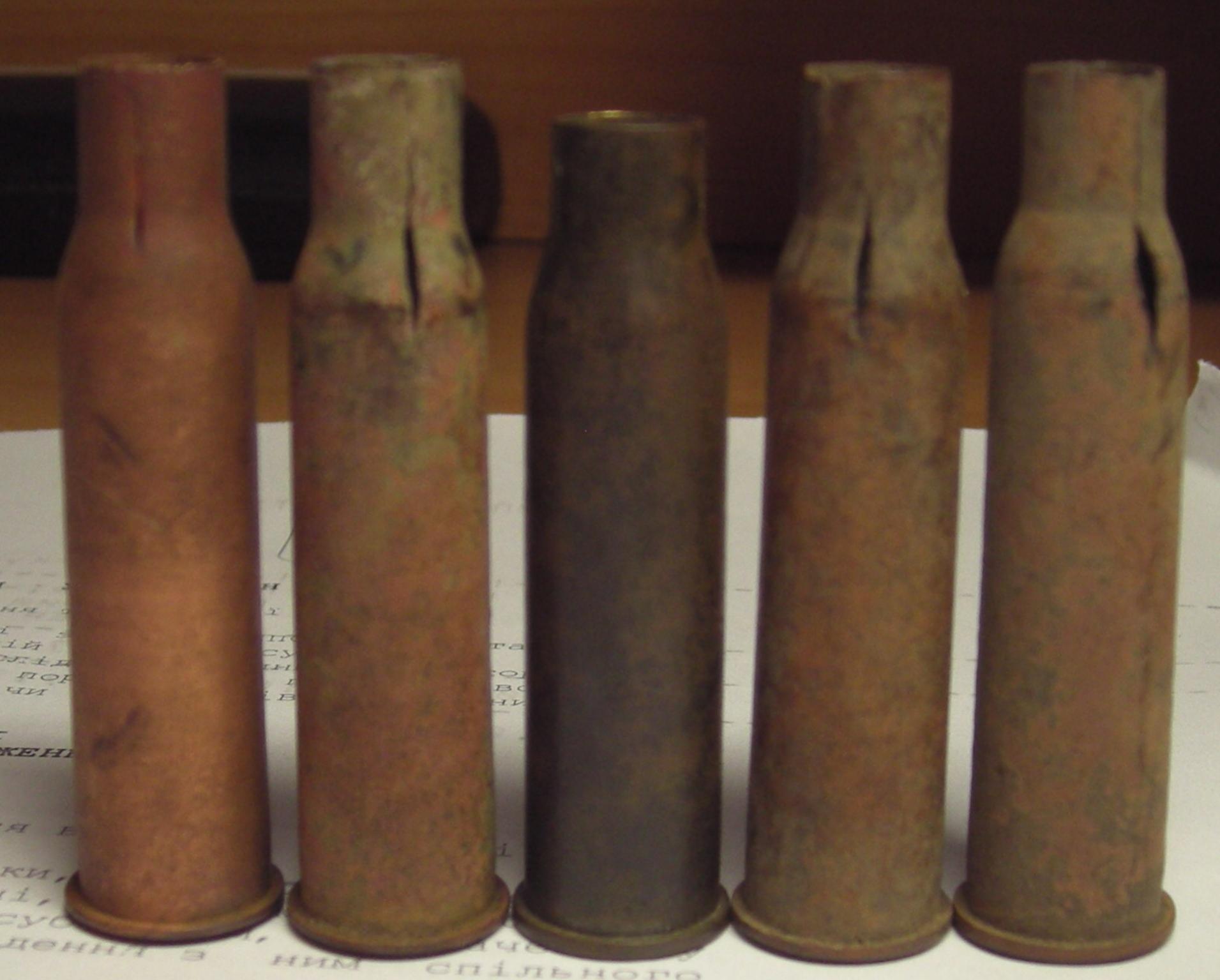

    І ще кілька т.з. "репанців"... Переважно, 1917-1919р.р.

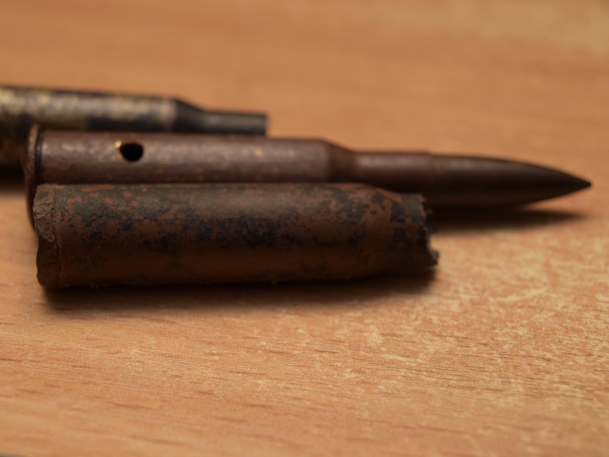

    От себя добавлю 7,92х57 маузер стреляный из 8x56R маннлихера;
    И прострел мосинки.

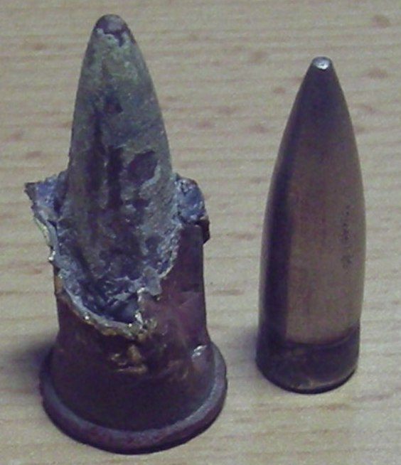

    Трапилася мені якось гільза без капсюля та кулі. Стандартна залізячка Т 3 20...хотів вже викидати, але звернув увагу на завелику масу як для порожньої гільзи.
    Розтин виявив, що на дні гільзи знаходиться куля, причому вона так прилипла до затравочників, що відколупати її я не зміг. :eek:
    Вочевидь, набій згорів, куля провалилася в дульце, а капсюль вирвало геть. :smile_4:
    ПС: зверніть увагу на конструкцію кулі - за формою оживала вона радше схожа на Мк-7, ніж на легку М08. на фото - порівняння з Мосінською кулею.

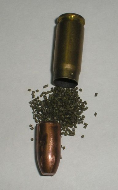

    Есть такое дело.
    И патрон такой есть - типа, самоделка.
    Гильза 7,62 Х 25, а пуля и порох - нагана (7,62 Х 39,5R)...:)

    Ничего не скажу - явно кустарный переснаряд патрона ТТ.
    Гильза без маркировки - до 42-го.
    В наличии 1 экземпляр.

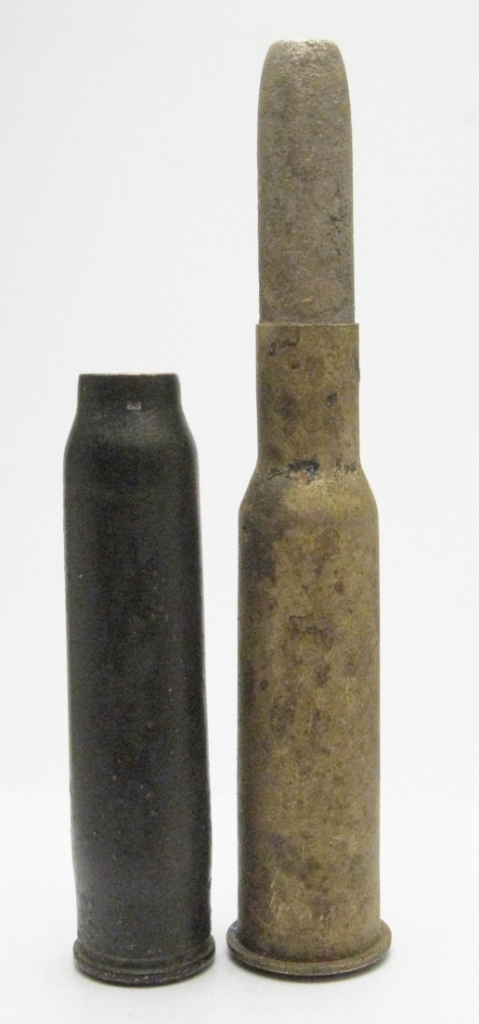

    Іноді трапляються такі ось "обрізи". І мосяки, і Лі-Енфілди...
    Нафіга це робили - незрозуміло... o_O не для револьверів же...:smile_5:
    Таке ось рукоблудіє 90-річної давнини. Капсюль відсутній.
