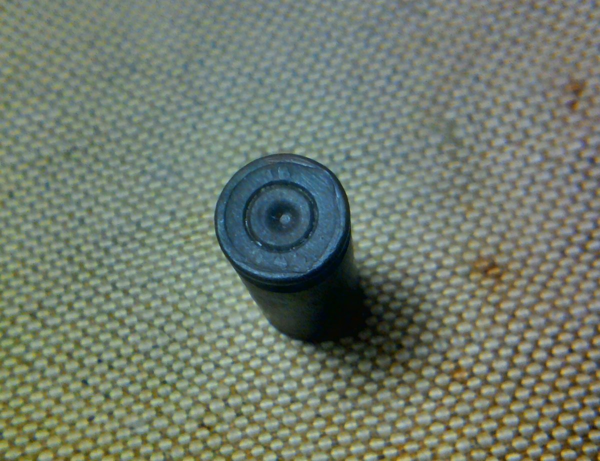

    ссср купИл этот патрон в 1931 году *(21-м ?) у фирмы ДВМ,
    (со всеми потрохАми, включая латунь и порох "на задЕл")...
    и вот еще - это стрелЯл НЕ ППШ...
    (я про это как-то писАл, давно...)
    с удовольствиев вЫкуплю у Вас ее...
    :beer:

  4. 250RIR
    250RIR Leutnant
    1.377
    Беларусь

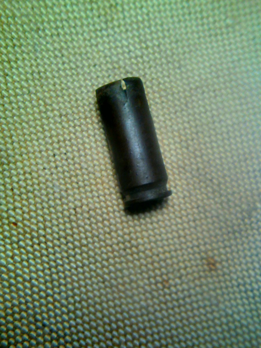

    Доброго времени.

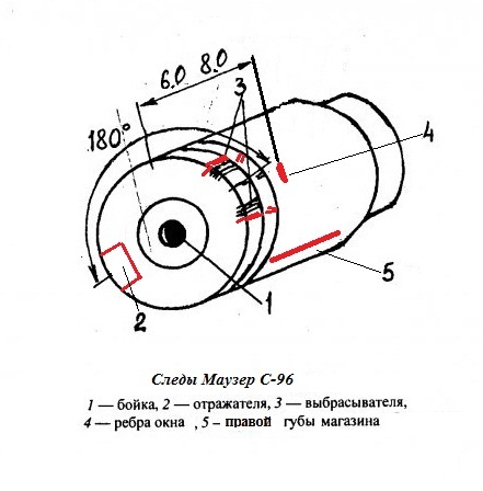

    И на Маузер, семейства С-96, не похоже. Слишком большой накол, по диаметру. Может МР-28/ II ? Вроде его делали под 7,63х25....
    Буду признателен за мнение и познания.

  6. Schanz
    Schanz Oberst
    3.952
    Добрый всем вечер!
    Очень интересная дискуссия возникла! Я к сожалению не очень глубокий знаток таких тонкостей.
    По виду накол мне показался похожим на ППШовский, поэтому я предположил, что из него стреляли. К тому же, на том участке очень много ППШ настрела. В массе своей безымянного, без клейм. Поэтому каждая находка гильз 7,62х25 с клеймами уже в радость. А тут целый маузер попался! Даже не знал, что думать - случайная находка, наслоение, или были там ещё такие же:confused:.
    Как коллега по коллекционированию отношусь с огромным пониманием к Вашему предложению. Но пока что у меня это единственный экземпляр маузеровского 7,63х25, мечтал его найти очень давно. Продать её не могу, прошу отнестись с пониманием, как соратник по увлечению.
    Но, площадка где эта гильза была найдена, давно меня привлекает - изредка встречаются там клейма ППШ/ТТ 1944-45 гг, которых я раньше не встречал. Кстати, та, с клеймом завода №10 1944 г, тоже была найдена в том же месте.
    Точку, где была найдена маузеровская, я при каждом удобном случае буду очень пристально "прочесывать" - а вдруг это была не случайная находка:rolleyes:. И если там окажется еще такая(е) же, то тогда вернёмся к Вашему предложению.
    Остался неясным вопрос, к какому периоду выпуска относится клеймо F N * на гильзе 7,63х25 ?? "Мунисьон" по этому поводу молчит:rolleyes:.
    А след от бойка может быть похож на боёк пистолета "маузер"??

  7. A10A
    A10A General-leutnant
    23.347
    Київ, Україна
    ...да, похОжий - вне сомнения это стрелял пистолет0пулемет...
    ...да не вопрос - всегда можно найти как минимум ДВА выхода...
    :beer:
    ...вот, как по мне - немецкий заказ (на ужЕ ТРОФЕЙНЫЙ) завод "ФН" 1941-43 гг.
    (именно под трофейные советские ПП)
    нет, это очень вряд ли...
    У меня просьба - сделвйе побОльше фоток гильзы со всех сторон и киньте в личку мне.
    пока не буду распространяться, посмотрим - прав/неправ?...
    ну и заодно себя проверю...
    :smile_8:

  12. A10A
    23.347
    Київ, Україна
    Спасибо, работаю с ними...
    GINDENBURG та Schanz подобається це.
  13. A10A
    23.347
    Київ, Україна
    ...не так все просто, как оказАлось.
    даже по доп фото не получАется БОЛЕЕ-МЕНЕЕ достоверно сказать, ППШ это был или нет...
    (буду просИть еще доп фото :rolleyes::beer: ... "угол" не могУ понЯть...o_O фото - только для примера)
    SERGHLEO, Schanz, 250RIR та 2 іншим подобається це.
  14. A10A
    23.347
    Київ, Україна

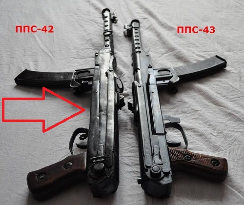

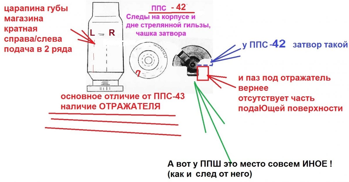

    ...итак - можно с уверенностью говорить, что ЭТА гильза отстреляна из ППС-42.
    (хотЯ, конечно, хотелось посмотреть вживУю...)
    Останнє редагування: 29 жов 2020

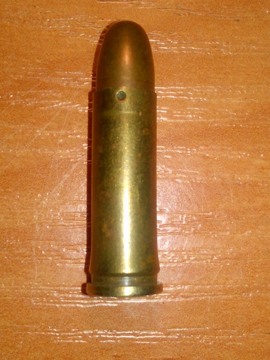

    И буквально в продолжение к поднятому вопросу по гильзам 7,62х25. Примерно на том же участке, где попалась та маузеровская, попался и такой фрик - явно была изначально гильза 7,62х25, клеймо 38 44, но как-то странно она выглядит :rolleyes: - дульце практически ровное, как у нагана. С одной стороны имеется надрыв дульца при выстреле.
    Предполагаю, что стрельнули её из чего-то нештатного:confused:. И удар бойка - точно не ТТ и не ППШ/ППС. Больше на след нагана похоже:
    A10A та 250RIR подобається це.

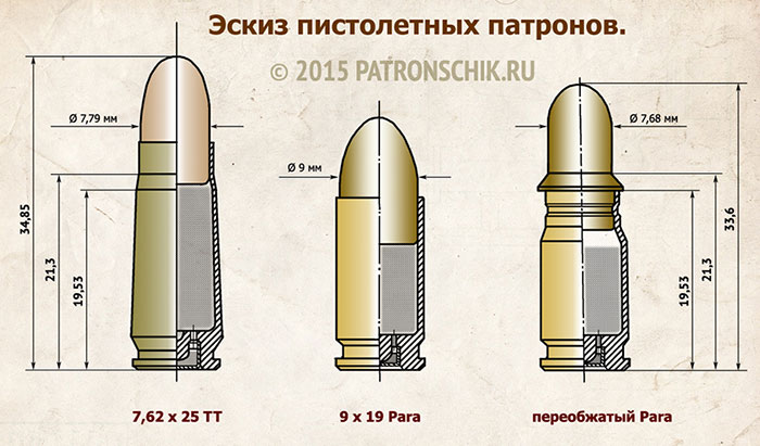

  18. ДВ762
    ДВ762 Leutnant
    1.073
    Ненька. Portae caelestis.
    з патронника під 9Х19 стріляли...
  19. Schanz
    Schanz Oberst
    3.952
    Остался только один вопрос - а не были ли незначительные отличия геометрии той самой маузеровской гильзы 7,63х25 причиной каких-либо трудностей с экстракцией её из ППС? Может это замятие на гильзе появилось именно от этого?
  20. ДВ762
    ДВ762 Leutnant
    1.073

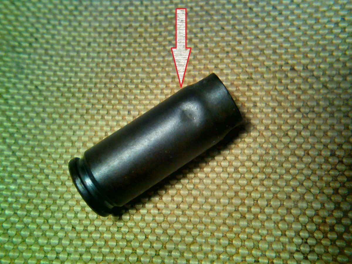

    стандартна вмятина для ППС від вікна ствольної коробки:
    Угол между следами от выступа отражателя и зацепа выбрасывателя - 130 градусов
    Следы переднего среза затвора - следы концентрической обработки на дне гильзы и капсюле и овальный след от края паза для отражателя
    Следы на корпусе гильзы - вмятина от окна ствольной коробки на расстоянии 8.0-12.0 от среза дульца, продольные царапины от загибов магазина.
    http://xn--80aaxgqbdi.xn--p1ai/publ/1/17-1-0-294
    Сергей@777, Schanz та 250RIR подобається це.
  21. A10A
    23.347
    Київ, Україна
    ...да, правильно - "след от заднего среза ствольной коробки"
    (от только на рис ППС-43, а у ППС-42 все трошки по-другОму, и больше похоже на ППШ...)
    рисовал по-памяти, не судите строго...:rolleyes:
    З.Ы. ...ЭТА гильзочка вЫшла из магазина на подачу СПРАВА...
    Schanz, tr30801, 250RIR та ще 1-му подобається це.

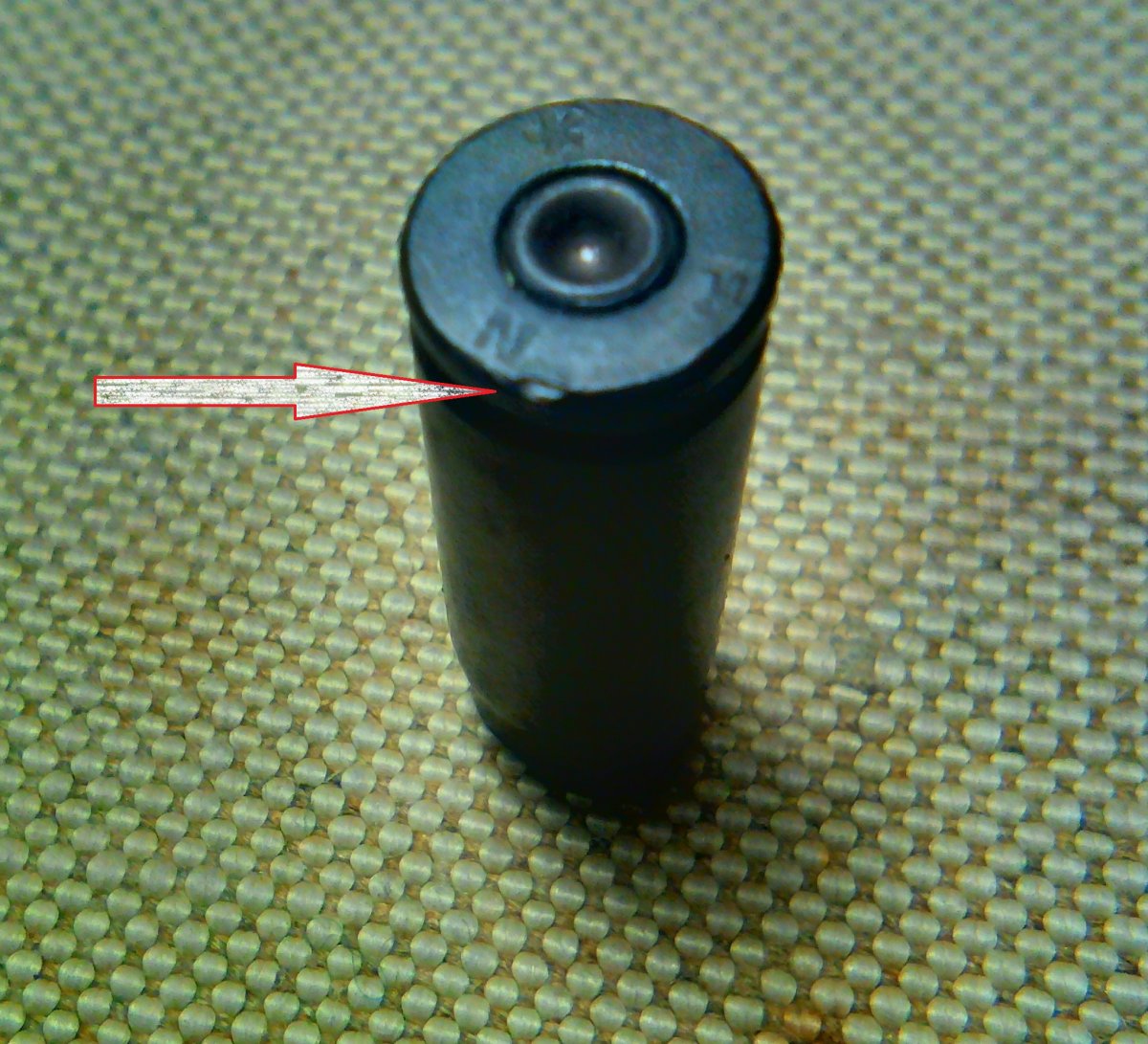

  22. Schanz
    Schanz Oberst
    3.952
    Добрый вечер!
    Да, так и есть, эта вмятинка на гильзе находится на расстоянии почти 8 мм от среза дульца (чуть меньше 8).
    И ещё вот такая вмятинка есть на самом краю донца - я сразу не придал ей значения. И наверное, зря?

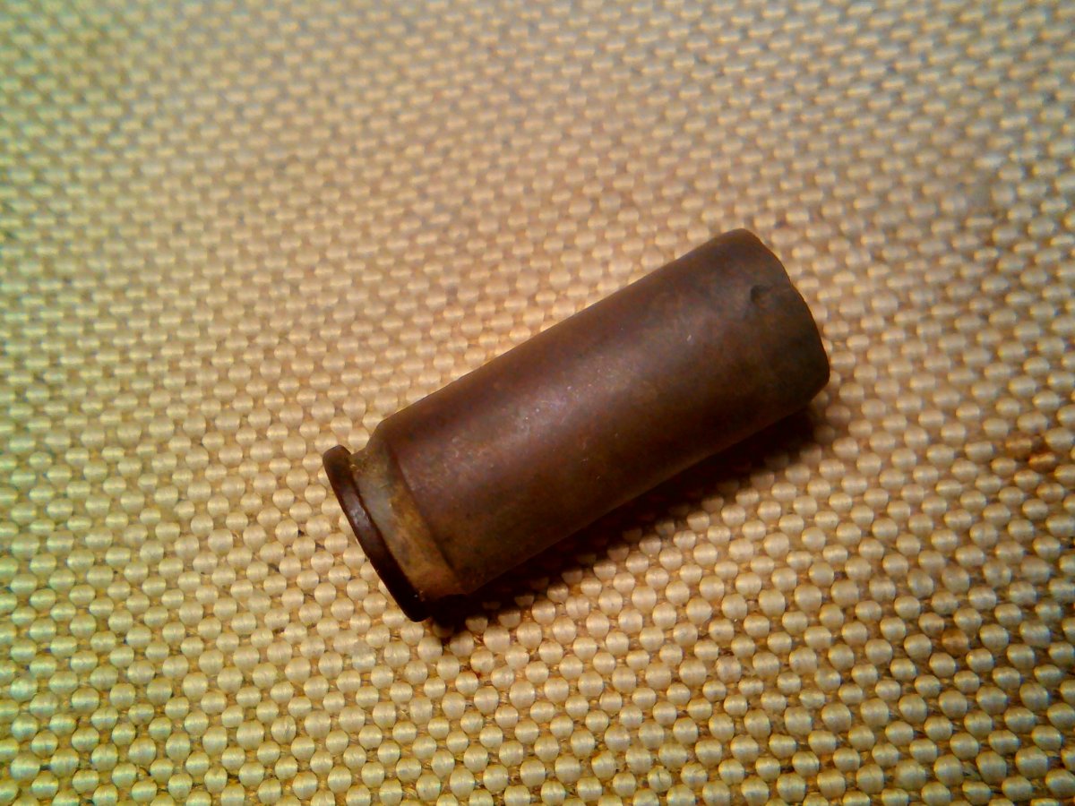

  23. 250RIR
    250RIR Leutnant
    1.377
    Беларусь
    Доброго времени.

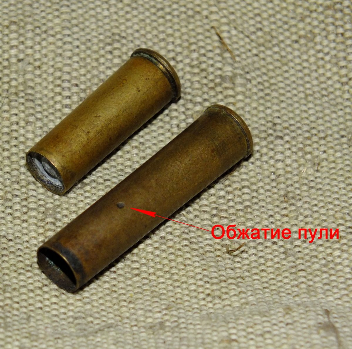

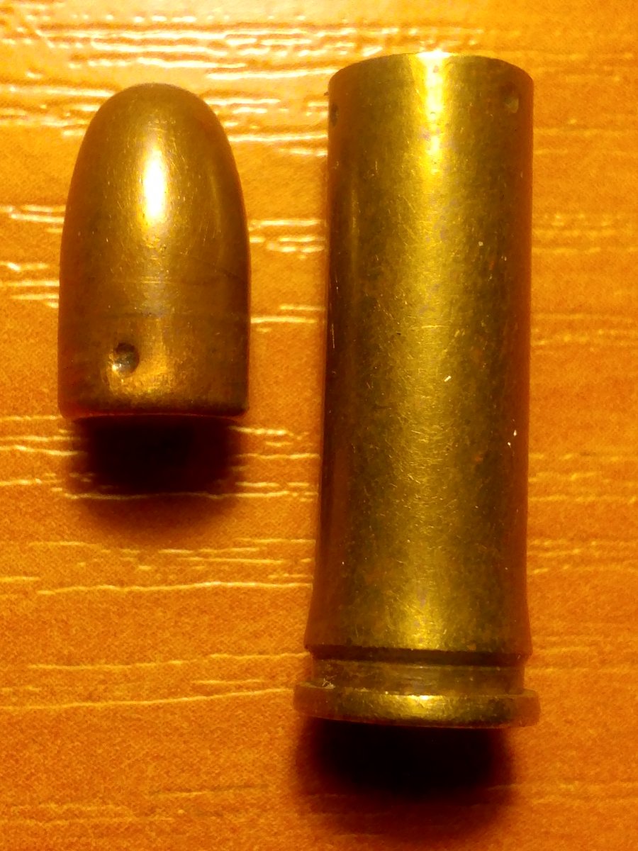

    А10А , благодарю Вас за работу по исследованию нештатного отстрела ,,FN,, 7.63 x 25 .
    У меня в подборке, есть переобжатый (макет) патрон. Судя по признакам- 7.62х25 ТТ. Длина гильзы 25,7 мм, диаметр шляпки донца- 9,75 мм. Читал, что переобжимали партизаны и для этого были разработаны приспособления и инструмент, доставляемый в отряды с ,,Большой земли,, Не думаю, что ошибусь, сказав, что патрон, переделан для револьвера обр.1895 г. ,,Наган,,
    На гильзе видны продольные царапины от оснастки, на донце радиальные следы упора или толкателя. Виден и след, от бывшего ската-дульца гильзы . Пуля оригинальная -обк.ТТ. Капсюль -7.62х25 (аналогичен). Кернение пули,(3 точки) говорит об установке один раз. на гильзе и пуле совпадает. ( неужели переобжимали в снаряженном виде?) Намека маркировки нет.
    Пороховой заряд удален, гильзу не сверлил-пожалел и распулил.
    Возможно, кто-то встречал аналоги ?
    П.С. Такой как на последнем фото, был, но перемещен в ,,надежные руки,, специалиста-коллекционера. Возможно, благодаря этому, освещен в литературе и справочниках.

  24. ДВ762
    ДВ762 Leutnant
    1.073
    мда..

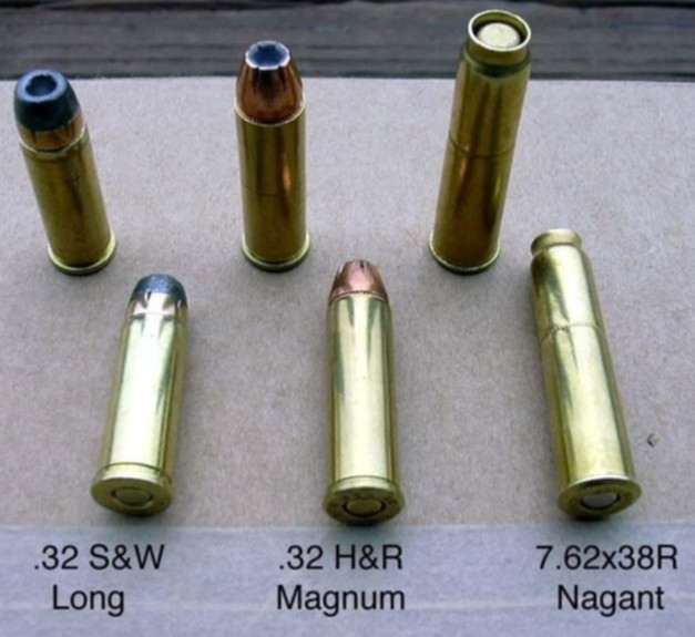

    рідний 7,62х38 діаметр фланця - 9,5-9,6мм (зустрічав і 9.7-9.8 і 9.85 мм вказано)
    спортивний 7,62х26..ну дюже похожий на ваш...
    https://reibert.info/threads/gilza-revolvernaja-7-62x26.1001820/
    ...просто враження що його трохи перестарались коли матрицею .32 S&W переобжали...
    7,62х25 діаметр фланця - 9,96мм..забагато..треба обточувати щоб була як у вас
    .32 S&W Long діаметр фланця - 9,5мм..малувато (як для вашої)..да і довжина 23,4мм - малувато
    .32 H&R Magnum діаметр фланця - 9,5мм..малувато (як для вашої)..довжина 27,3мм і її б не обрізали... і це сучасна гільза
    но ці 2 гільзи практично ідеальні для камор нагана без переобжимки
    5,56×45 мм діаметр фланця - 9,6мм..малувато(як для вашої)...з цих переобжимають бомбезні гільзи для нагана...і по діаметру і по довжині...але це сучасні
    все таки думається у вас спортивна гільза..

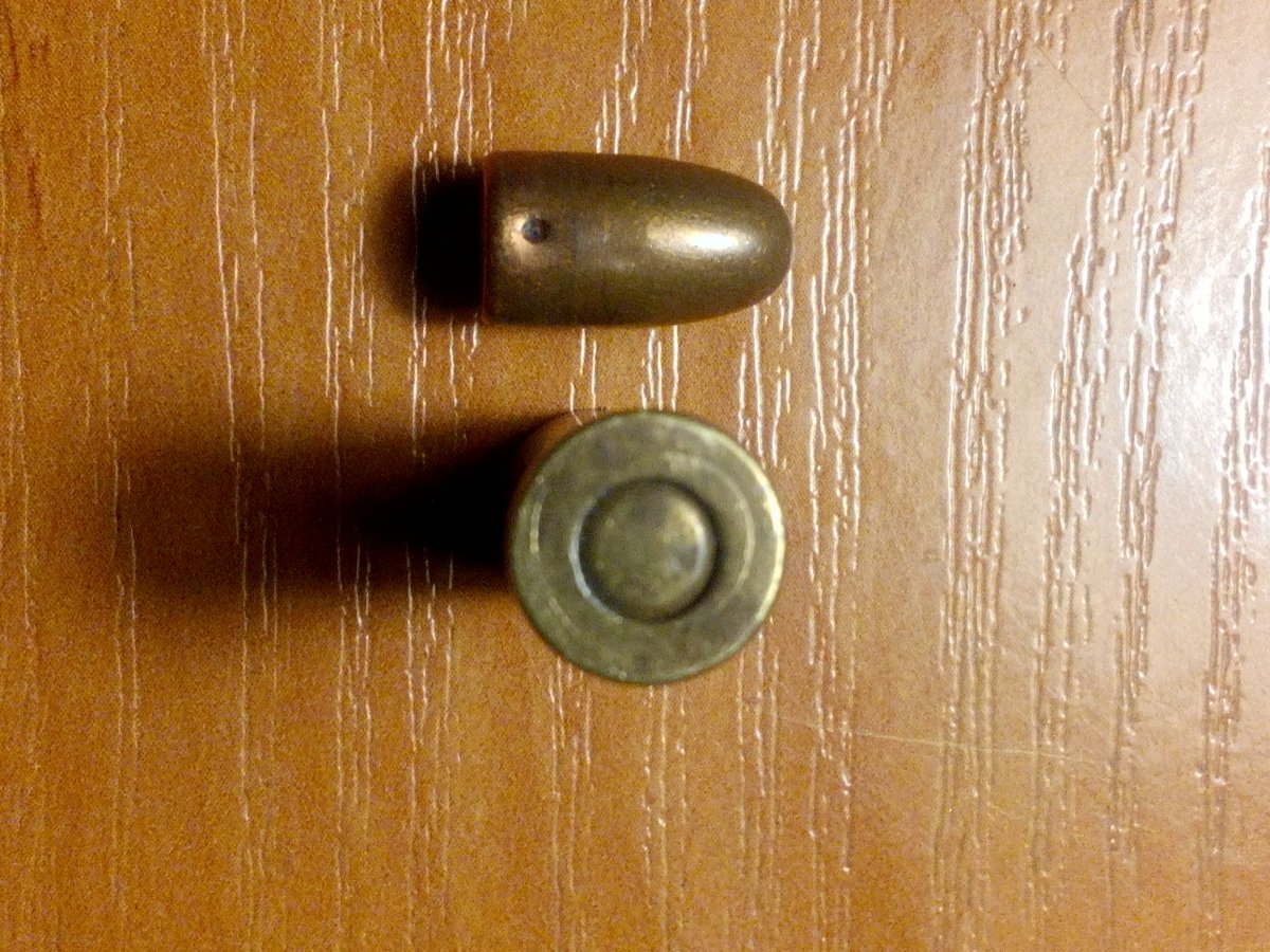

  25. A10A
    23.347
    Київ, Україна
    ... как Вы правильно мыслите :smile_12:
    100/500 стрелял "наган", вопрос - какой был барабАн ??
    измерьте,пжлст, диАметр в нескольких местах...
    как я себе понимАю, это скорее всего - след отражАтеля (ППС-42)...
    (множество раз писАл - принадлежность рассматривается в СОВОКУПНОСТИ признаков на гильзе,
    да и рассматривать лучше при увеличении хотя бы бинокулярной лупы)

  26. Schanz
    Schanz Oberst
    3.952
    По Вашей просьбе:
    Общая длина = 23,95 мм:confused: ....у гильзы 7,62х25?
    Диаметр на высоте 5 мм от ДОНЦА = 9,65 мм,
    на выстоте 10 мм - 9,50...9,55
    на высоте 15 мм - 9,55
    на высоте 20 мм - 9,50 с возможным недобором в минус 0,02...0,03 мм, точнее не позволяет сказать цена деления штангеля.
