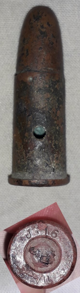

    Доброго времени.
    Добавлю 7х57 . Контракт Япония для Мексики , перекупленный Россией. Отстрелян нештатно из оружия под 7.92х57 Маузер.
    Клеймение ,, J 1914 ,,
    - С уважением -
    Schanz, A10A та Unnamed Player подобається це.

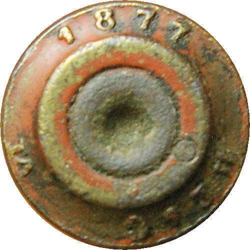

    ...так, тогда и обычных гранат толком НЕ БЫЛО, не то, что ружейных...
    вот тоже с красным :
    (хол./не хол. - не указано)
    250RIR та Schanz подобається це.

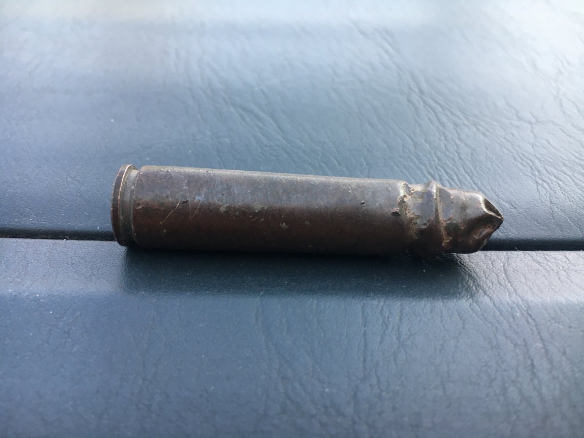

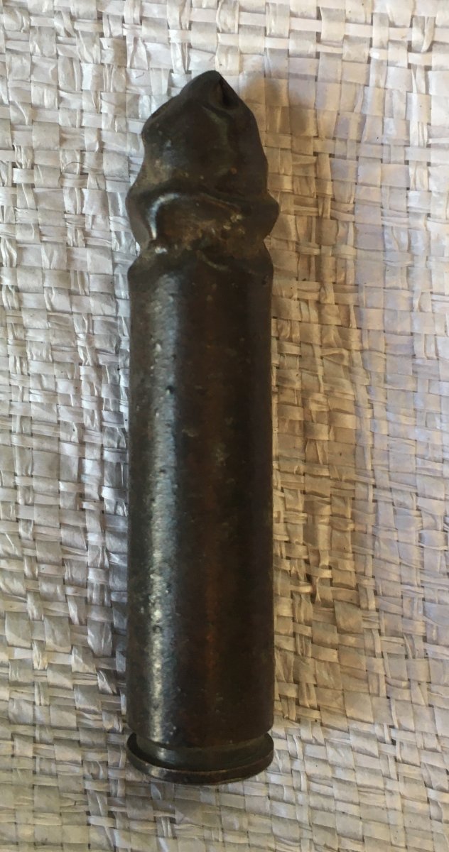

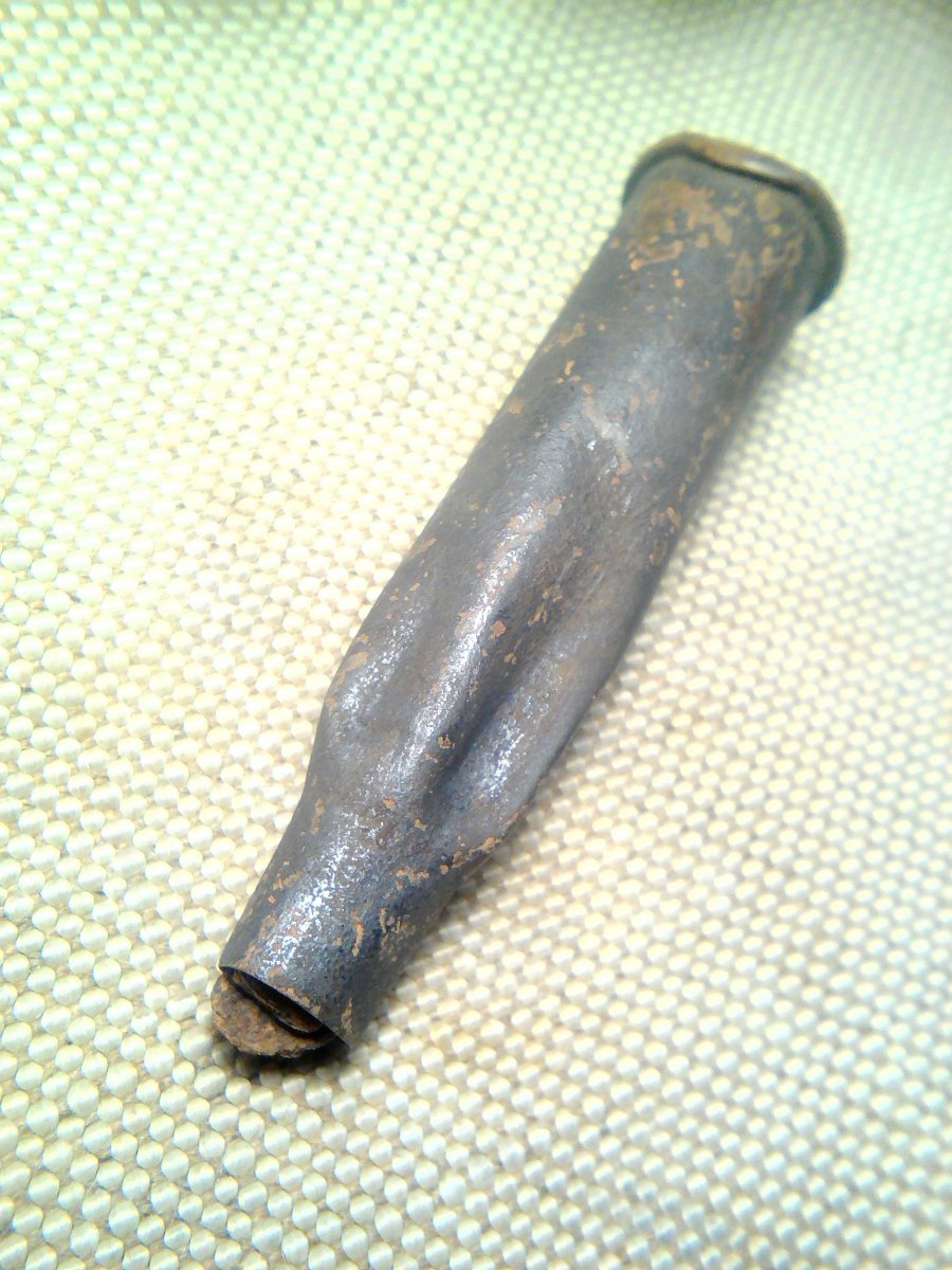

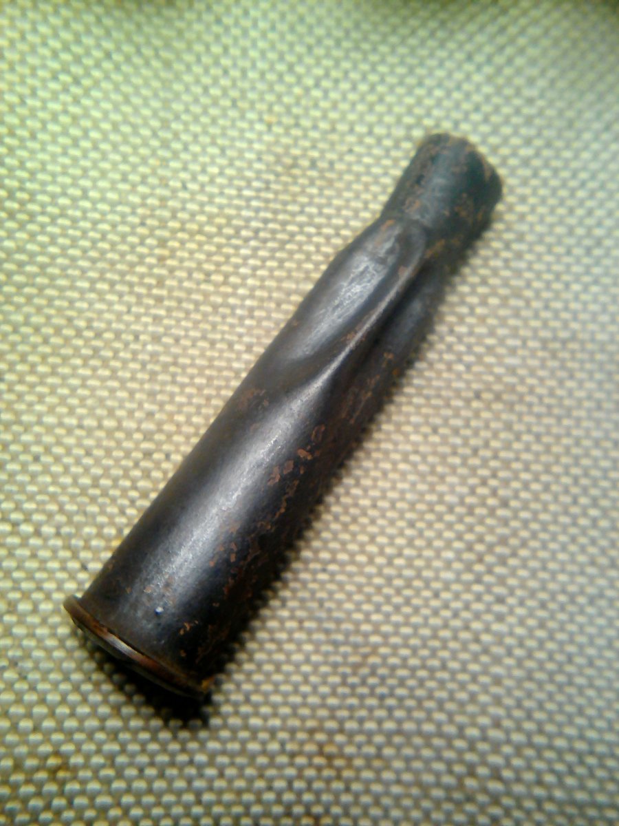

    Приветствую!

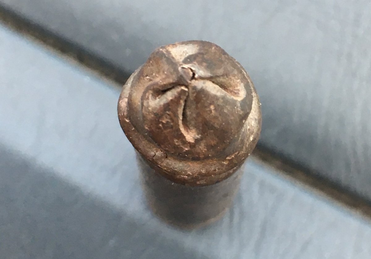

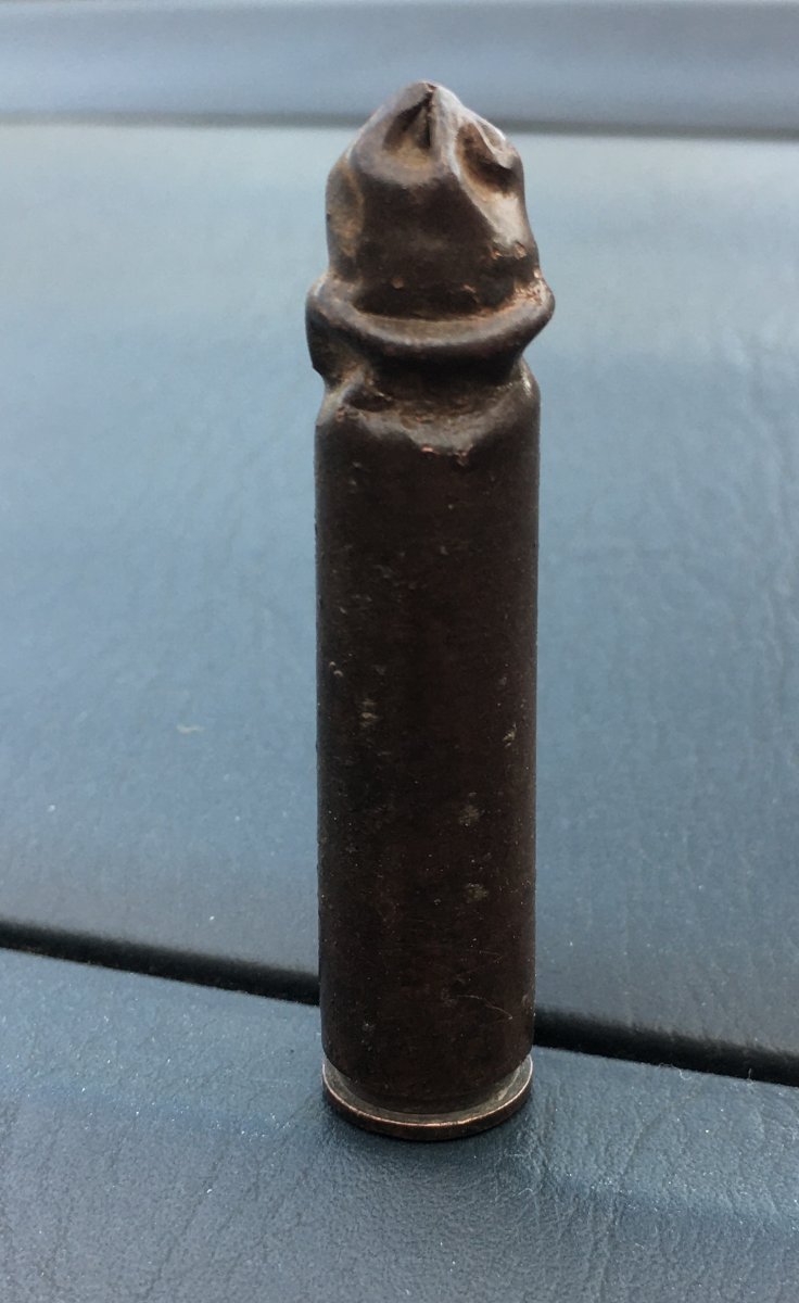

    Вот такой антуражик попался.
    Порох внутри болтается..
    Интересно как такое могло получиться)

    Доброго времени.
    ?.92 х 57 холостой ,ударился в невыброшенную из патронника , гильзу или патрон.
    :confused:
    - С-ув.-
    Schanz та SERGHLEO подобається це.
  12. A10A
    A10A General-leutnant
    23.507
    Київ, Україна
    cкорее - самопальный вышибной (сделанный из боевого) и не влезший в ствол при досылании.
    (а что делать, когда есть граната и нечем стрельнуть)
    Schanz, SERGHLEO та 250RIR подобається це.

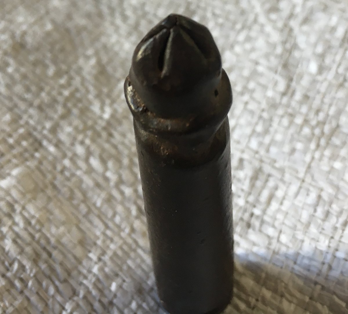

  13. 250RIR
    250RIR Leutnant
    1.377
    Беларусь
    Вполне, но это-ж надо желание и дурь, ,,замесить,,....в такую гармошку !! Может МГ, справились , своими мощными пружинами, при досылании ? Сложилось впечатление, что патрон ткнуло в заваренный патронник, как в промышленных ММГ. Например на реконе, проверяли подачу из ленты ..... Гармошка, свежая или мне кажется ? Крещусь...
    - З повагою-
    Останнє редагування: 9 вер 2020
  14. A10A
    23.507
    Київ, Україна
    ...у МГ холостЫе разве вальцевались в "звездочку" ??, и тем более - четырехлучевую !??...
    o_O

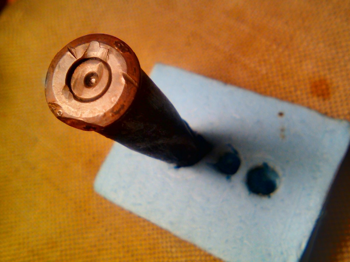

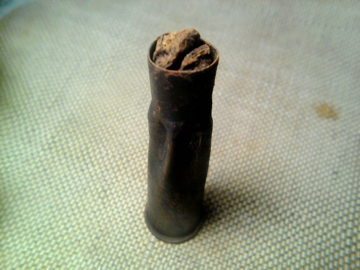

  18. Schanz
    Schanz Oberst
    3.952

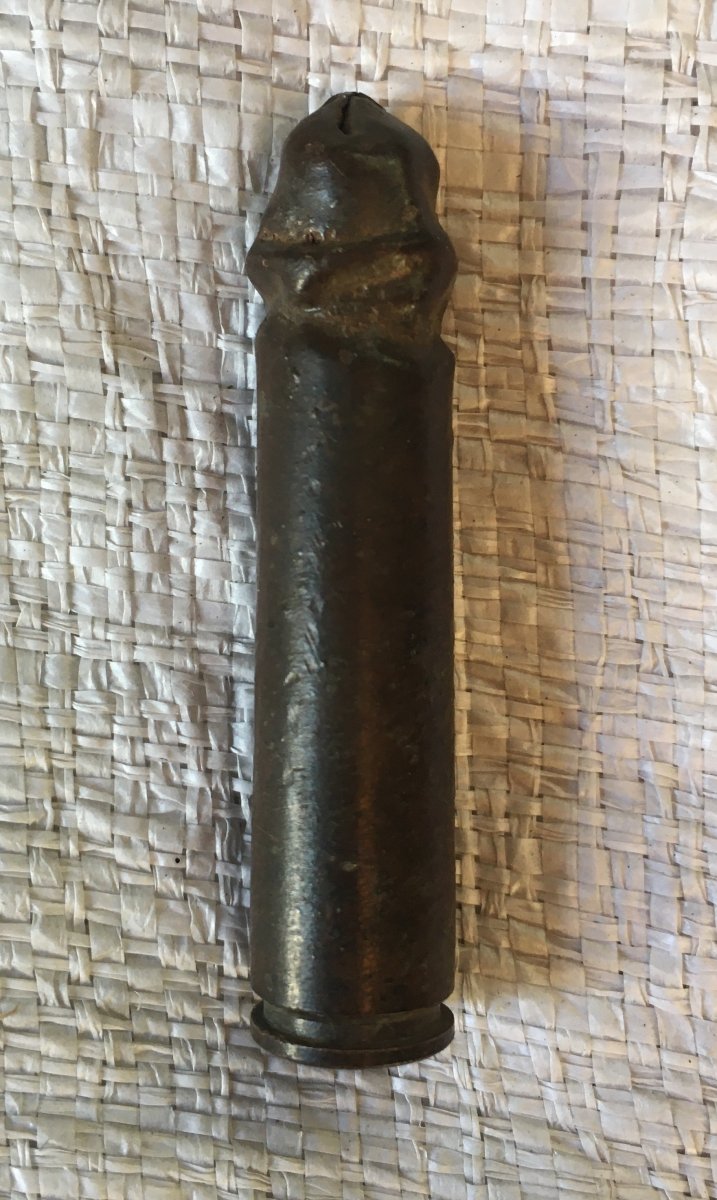

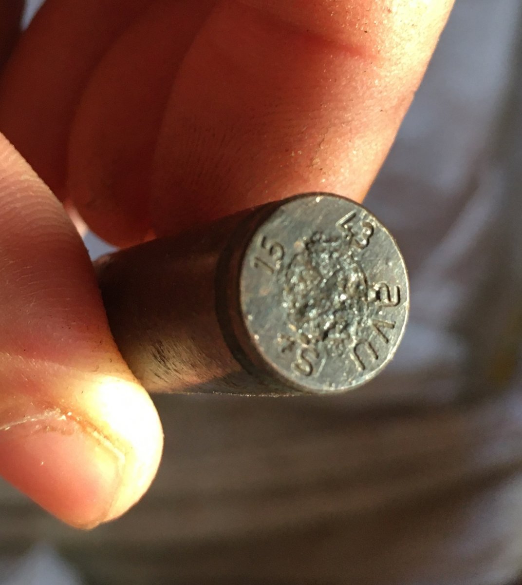

    Добрый вечер!
    А вот ещё одна находка-фрик по "рукодельным" учебным патронам Мосина. Внутри остатки деревянной пули. Гильза (насколько позволяет рассмотреть изуродованное донце) - 1938 или 39 гг выпуска:rolleyes:.
    Интересен момент, когда солдатские умельцы пытались вручную воспроизвести на гильзе характерные круговые вмятины-"накатки", которыми "метили" учебные фабричные патроны:

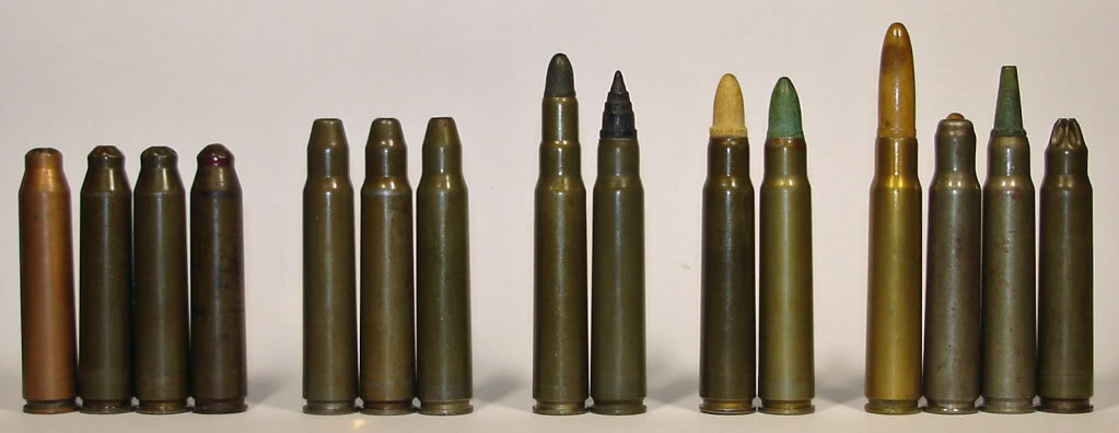

  19. 250RIR
    250RIR Leutnant
    1.377
    Беларусь
    Доброго времени.

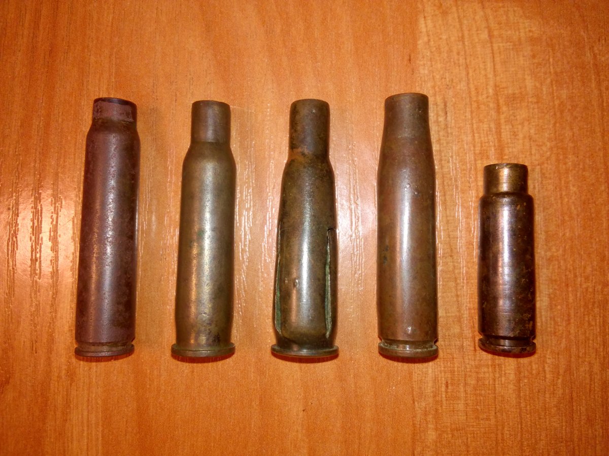

    Может, похожее и было ? Мои нештатные отстрелы. (находки )
    Слева-направо. 7,65х54 Mauser , отстрелян из патронника 7,92х57 .
    6,5х54 R (Nl) , отстрелян из патронника 7,62х54 R .
    7,62x54 R , отстрелян из патронника 8х50 R Lebel .
    7,5x54 Mle 1929 , отстрелян из патронника 8х56 R .
    7,62x39 , отстрелян из самодельного патронника (вкладыш) .
    - З повагою -
    Schanz, A10A, GINDENBURG та ще 1-му подобається це.

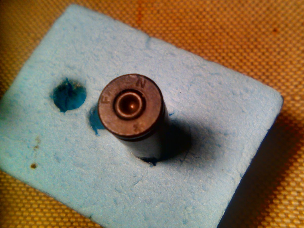

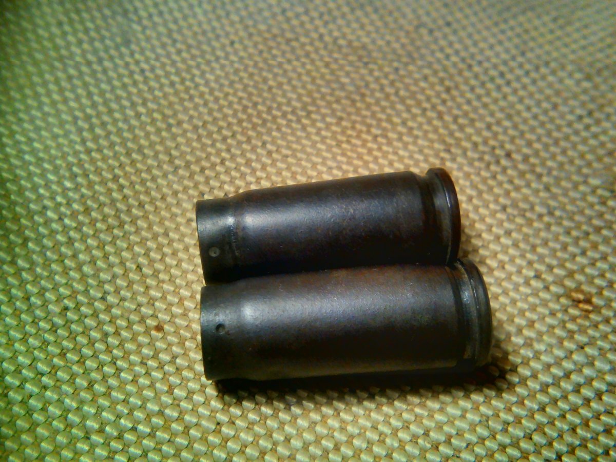

    Добрый вечер!

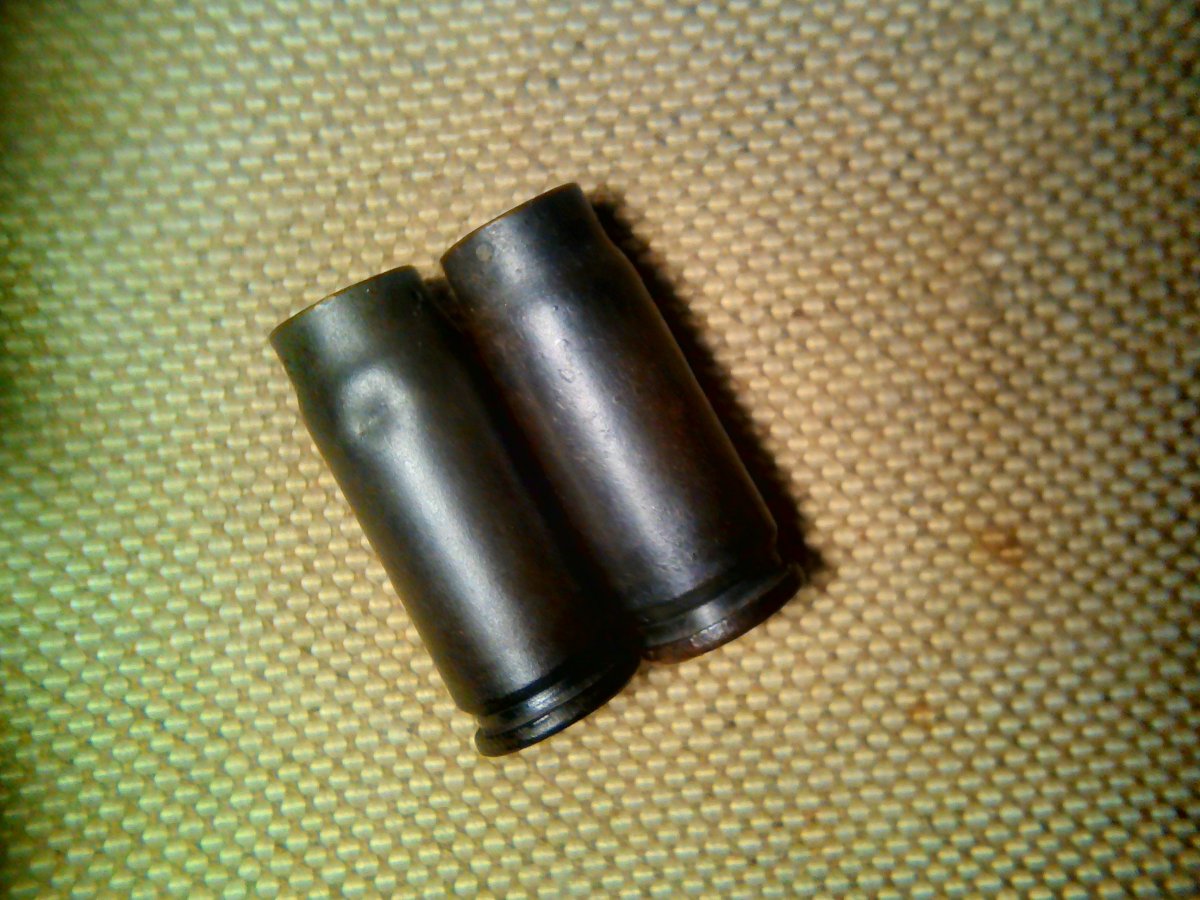

    Среди настрела гильз ТТ/ППШ периода 1943-45 гг неожиданно оказалась гильза маузера 7,63х25. Отпечаток бойка на её капсюле очень сильно напоминает "след" от ППШ. :rolleyes:
    Могли стрельнуть этим патроном из ППШ? Рядом на фото обычная токаревская 7,62х25, она чуть ниже по размеру.
  23. ДВ762
    ДВ762 Leutnant
    1.080
    Ненька. Portae caelestis.
    https://ru.wikipedia.org/wiki/7,62_×_25_мм_ТТ
    https://ru.wikipedia.org/wiki/7,63_×_25_мм_Маузер
    скрізь пишуть що вони взаємнозамінні:rolleyes:
    взагалі то довжина гільз практично однакова: 25,15мм - маузер і 25,1мм у ТТ ...5 соток - на око не видно..

  24. Schanz
    Schanz Oberst
    3.952
    Але в цьому разі різниця по висоті занадто помітна, навіть візуально. Поміряв штангенциркулем - у маузера виявилось 24,85 мм, а у ППШ, (вона поруч на фото) - приблизно 24,65.

  25. Unnamed Player
    Unnamed Player General-major
    34
    55
    8.800
    По нижньому краю допуска, то ви ще совкові кулі тих часів не міряли)))
  26. Schanz
    Schanz Oberst
    3.952
    Так, стаття з WIKI має такий факт:
    "...немецкий патрон калибра 7,63×25 мм стал прототипом патрона 7,62×25 мм ТТ, имевшего практически одинаковый калибр с предшественником, чем пользовались немцы, заряжая трофейное советское оружие немецкими патронами 7,63×25 мм..."
    Але в цьому разі все мабуть сталося навпаки - саме трофейні набої потрапили до ППШ.
    Дякую!
