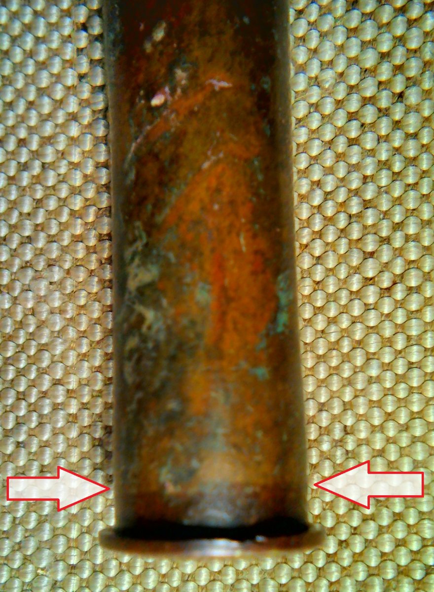

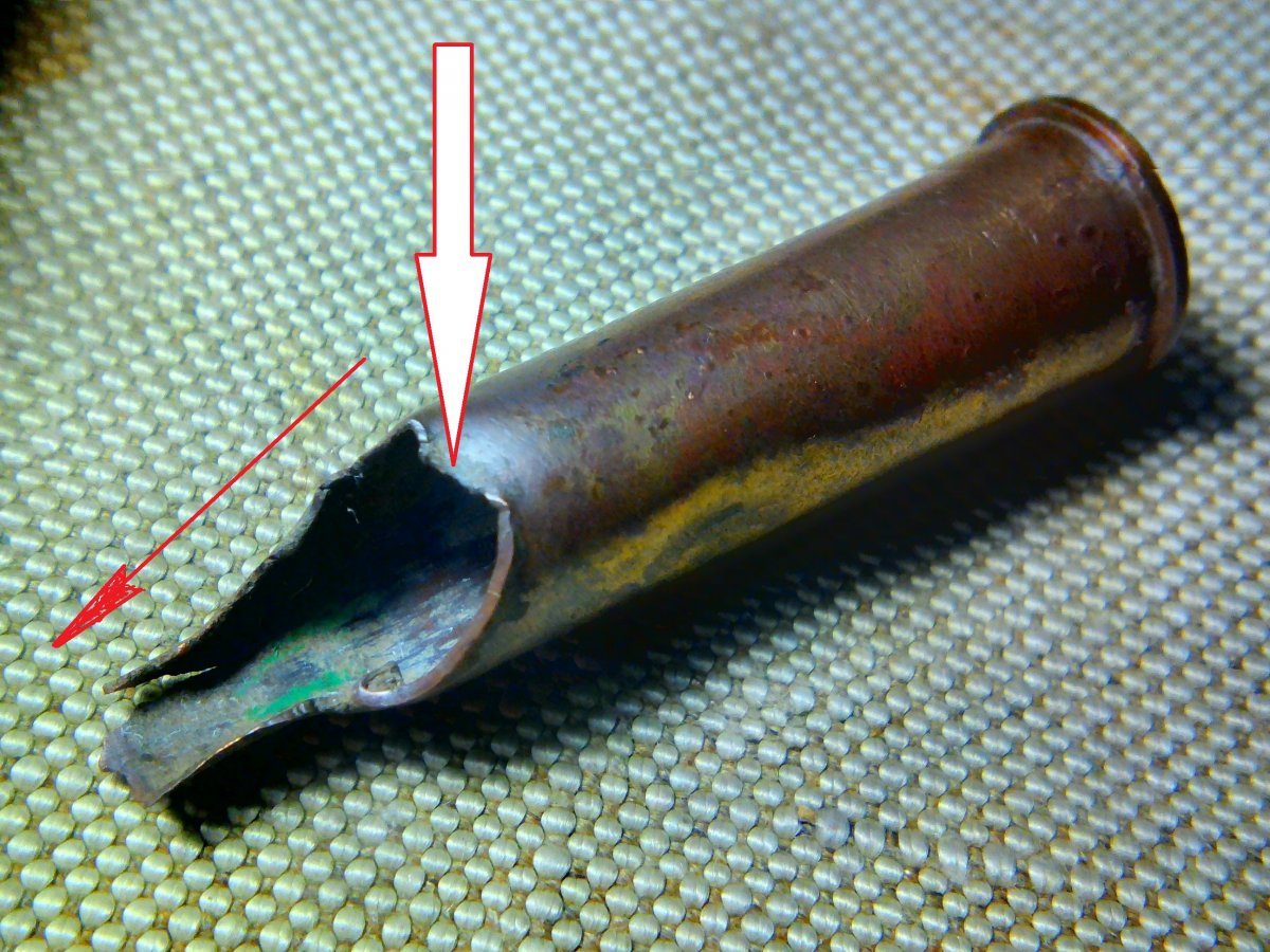

    Конечно, однозначно определить природу появления этих зарубин сложно. Но точно не топором - следы ударов аккуратные, как будто ударявший тщательно соразмерял силы ударов. Топор бы изуродовал гильзу.
    По этой версии ничего прокомментировать не могу - т.к. я не спец в таком деле.
    Позвольте немного добавить на отвлеченную тему. Места там специфические - в 20-30 годы были летние лагеря РККА. "Максимы" там наверное, да, самые частые. Были и более экзотические как для РККА, к примеру - 0,303 Виккерса (это предположили по специфическому отпечатку на капсюле гильзы Бритиш (фото 2):

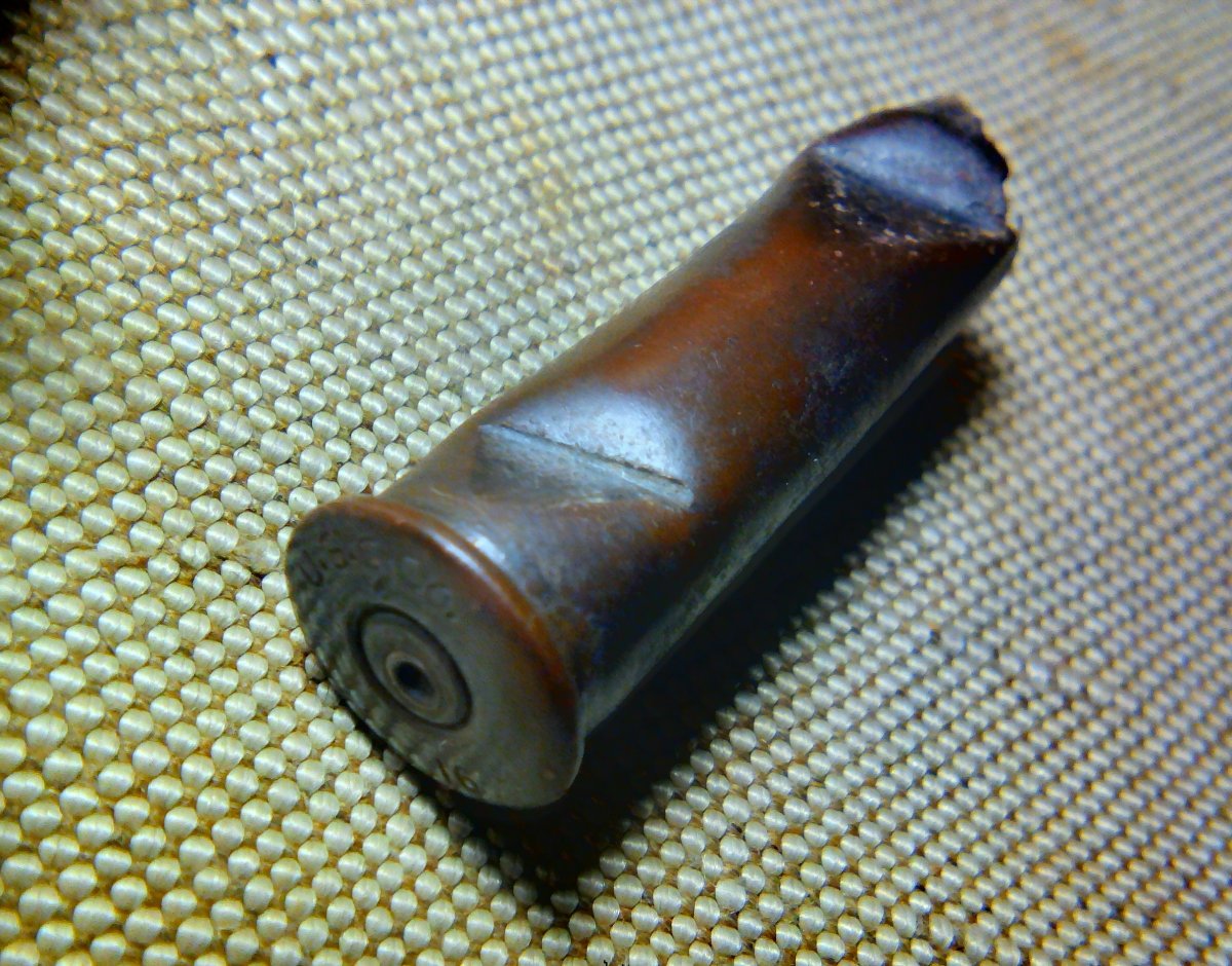

    Эта гильза вполне по праву может быть представлена здесь в подборке "фриков" - после отстрела она была ещё и мишенью в упражнениях по меткости:).

    Ну, эту смяло именно попадание пули.

    Нееее!:);) По сабельному удару у меня другой артефакт имеется:D! Всё не было случая его представить, а сейчас как раз по теме. Тоже мосинка из давних. Думается, что кто-то, отрабатывая сабельный удар, или просто ради прикола, из лихой удали, подбросил её в воздух, да и рубанул шашкой наотмашь:smile_9:.
    На снимке хорошо видно - и место удара, и направление как пошёл рез. Могли конечно и штык-ножом отрубить, но мне больше видится сабельный удар - ножом так лихо не получится отчекрыжить кусок гильзы из свежей латуни:

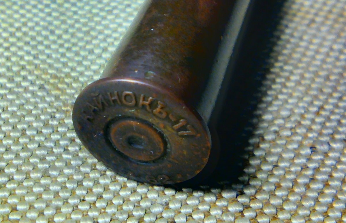

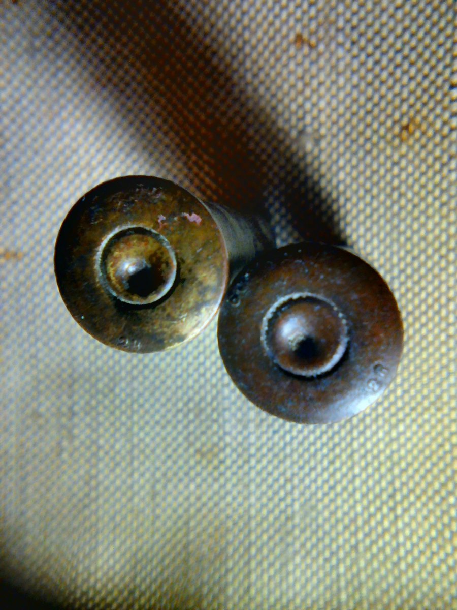

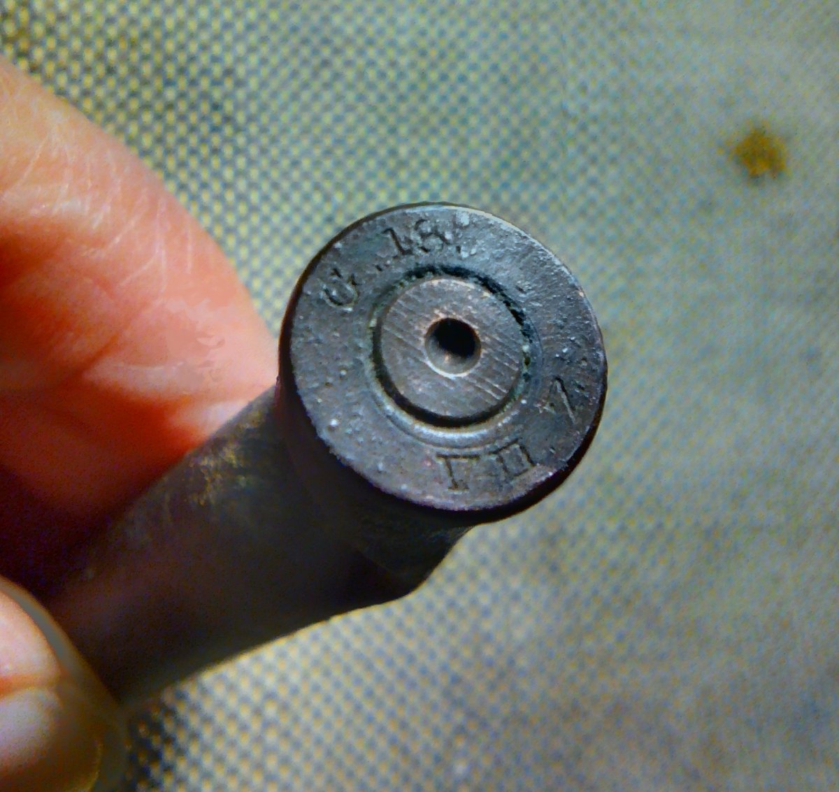

    Но тут дело в другом - отпечаток нескольких полосок на капсюле? (если присмотреться - видны). Откуда они взялись? Как раз из-за них и высказывалась версия пулемёта 0,303 Виккерс:rolleyes:.

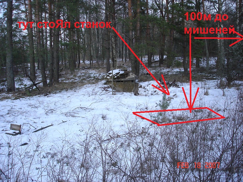

    ...про "виккерс" - сделайте хорошее фото шляпки, отстрел интересен !
    (кроме полос на остальной гильзе должны быть следы (этого пулемета)
    Чтобы получить "случайное попадание" гильзу нужно отнести со стрелкового рубежа к мишеням, Не !?
    (для винтовки это около или БОЛЕЕ сотни метров, Т.Е. - это сделано ЦЕЛЕНАПРАВЛЕНО...)

    ...я так понимАю, что комрад Schanz нашел эту гильзу в "Лагере НКВД"
    (в лагере стрелЯть друг в дуга как-то не принято)
    ...сам могу, выставлЯл такое здесь не раз...
    Так пусть Schanz покажет фото подробнее.
    Вобщем, шо винтовка - не факт, но и из пистолета - ТЕМ БОЛЕЕ - сделано ЦЕЛЕНАПРАВЛЕНО...
    Как-то довелОсь пристрЕливать несколько (сотен) калашматов.
    По опыту - сначАла я замахался БЕГАТЬ к мишени и обратно !!!
    потОм (продаю "ноу хау" пристрелки по горизонтАли) :
    ...на досочку посредине ставится консервная банка (из-под сардин) и 5-8 калашовских гильз с обеих сторон, но нужен бинокль...
    (таких "штук" моё стрельбище позволяло соорудить примерно до 6-7 )
    одИн "калашмат" это 3-4 раза по 100 метров* (600-800 м) да по 7 "дОсочек" - 4200-6400 метров...
    сбИтая гильза/пара гильз укАзывают, кудА уходит пуля...
    сбитая/пробИтая банка - "бИнго"...
    от такая солдатская арифметика...

    скорее - то, чем бИли - одинакового Веса..
    я ж говорю, по зазубринам видится клинок ШТЫКА, поскольку вИдно, что НЕ точеное лезвие...
    Оч приЯтно, что Вы понимаетет сУть процесса...
    :smile_12:
    ОднознАчно сабелька рубонУла гильзу, надетую на веточку...

    Нет, это точно мишень - там же, рядом, в пределах нескольких метров попались ещё около 30 штук "расстреляных" старых гильз: мосины (выпуском до 1928 г), а также лебели и бритиши выпуском до 1918). Все как на подбор - сплошной расстрельный антураж. Обязательно сделаю их "групповое" фото :).
    Там же попадались и пули - мосины в мельхиоровой рубашке, арисаки, и даже свинцовые пули от мелкашей. Одна из них торчала "в боку" у гильзы Лебеля.
    Плхоже, что там был какой-то импровизированный тир - кроме простреленных гильз было много битых (и даже целых) довоенных бутылок и пузырьков, и других предметов быта со следами пулевых попаданий.

    Да, совершенно верно, в лагере. По совместительству, этот лагерь был в 20-30 годы летним учебным лагерем Артёмовской 80 стрелковой дивизии "им. Пролетариата Донбасса". Параллельно там же шла подготовка студентов-допризывников, ОСОВИАХИМовцев, и др. военно-спорт.организаций.

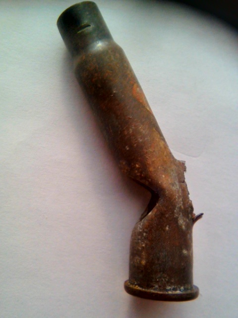

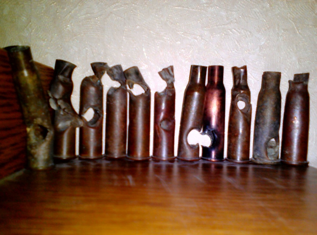

    Вот навскидку подборка наиболее "атмосферных", выставочных мишеней. Конечно, это не все. Те, что похуже, или разбитые в хлам - осели где-то в "запасниках" .
    Попадались и разорванные пулей пополам. Некоторые из находок получили по две, а то и три пробоины (экономно в тире с мишенями обращались:rolleyes:).
    Вторая справа - это тот самый Лебель, в боку которого торчала уже полуокисленная в труху свинцовая мелкашка (она застряла в "выходном" отверстии, при чистке гильзы - выпала :(.) Не могу утверждать однозначно про мелкашку, но возможно это был кусок свинцовой сердцевины пули Арисака:rolleyes:.
    А вот этой Арисаке повезло "выжить", отделалась лёгким испугом :) - металл устоял, скорее всего это попадание из мелкашки с бОльшего расстояния:

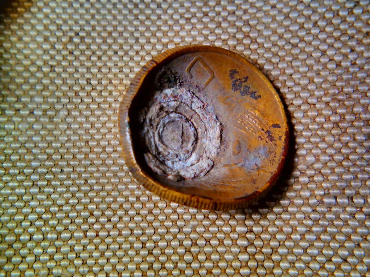

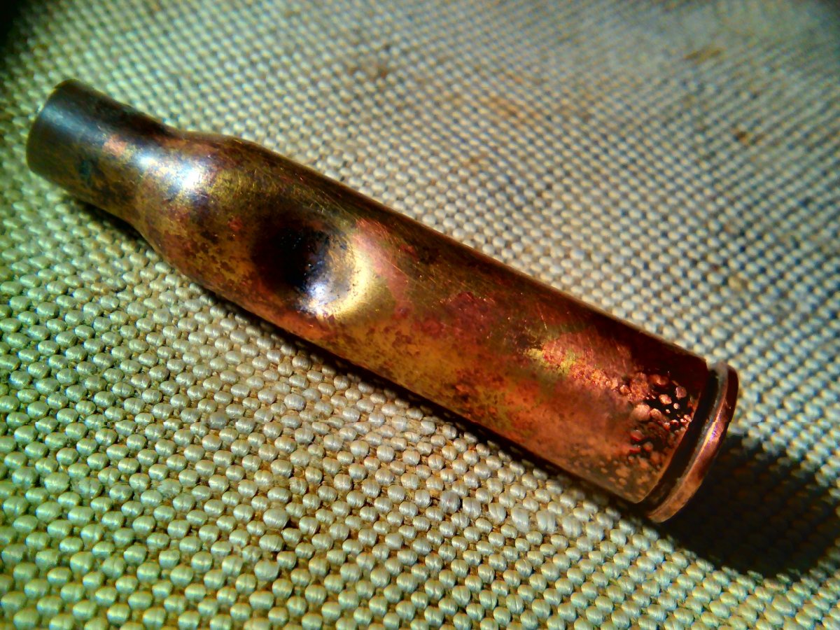

    Хотя, не все пули мелкашей окислялись в труху от времени. Вот к примеру, такой свинцовый "блин" навсегда остался отпечатком Истории на монете 5 коп. 1937 г. (сам год - уже "расстрельный" :)!!).

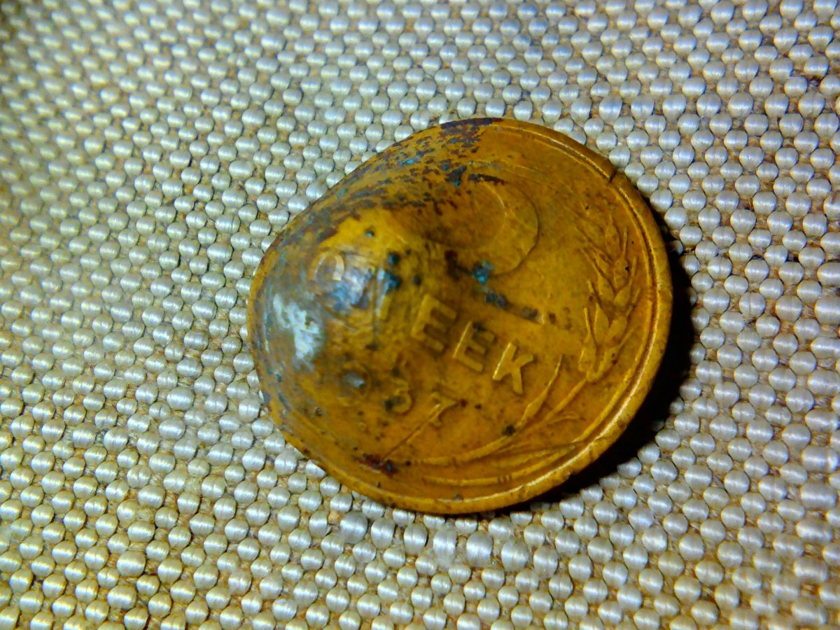

    Прошу извинить, монета не по данной теме, но она тоже с того же "тира":

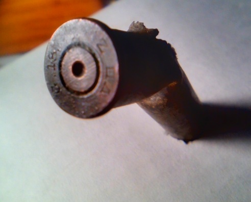

    Вот максимум, что удалось выжать из камеры в телефоне. Мне тоже интересна природа появления этих полосок на капсюле:

    Bassarabia Cetatea-Alba
    Отпечатался "узор" с зеркала затвора
    Schanz та A10A подобається це.

    ...обычно, на капсюле гильзы (при выстреле) отпечАтывается рисунок станочной обработки зЕркала затвора, подпирающего гильзу сзади.
    Чем "чище" обработана поверхность зеркала, тем меньше след на капсюле гильзы.
    У почти всех винтовок и большинства пулеметов - это концентрические круги от резца токАрного станка.
    Исключение составляют РАННИЕ модели пулеметов подобных мАксиму, у которых боевая личинка изготовлялась на строгАльном станке.
    Скорее всего, эти полосы - зеркальные отпечАтки следов резца строгального станка при изготовлении личинки (которые, ввиду срочности заказов военного времени) не отшлифовали тогда...
    как-то так.
    :smile_8:
    З.Ы. ...писАл уже, что "максимы" (в т.ч. и "Vickers") на гильзах оставляют и другие характЕрные следы...

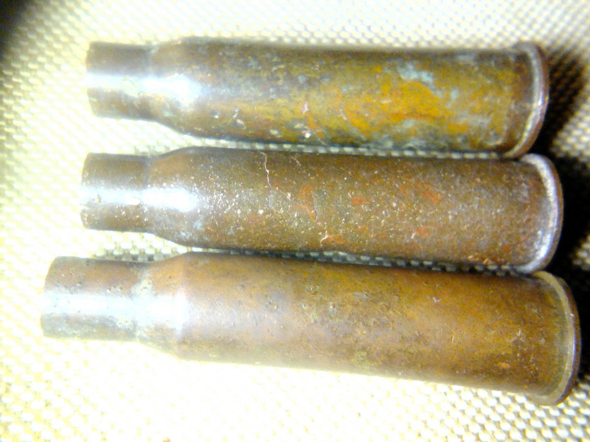

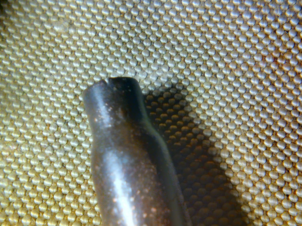

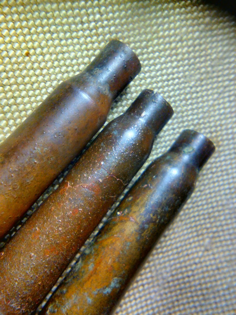

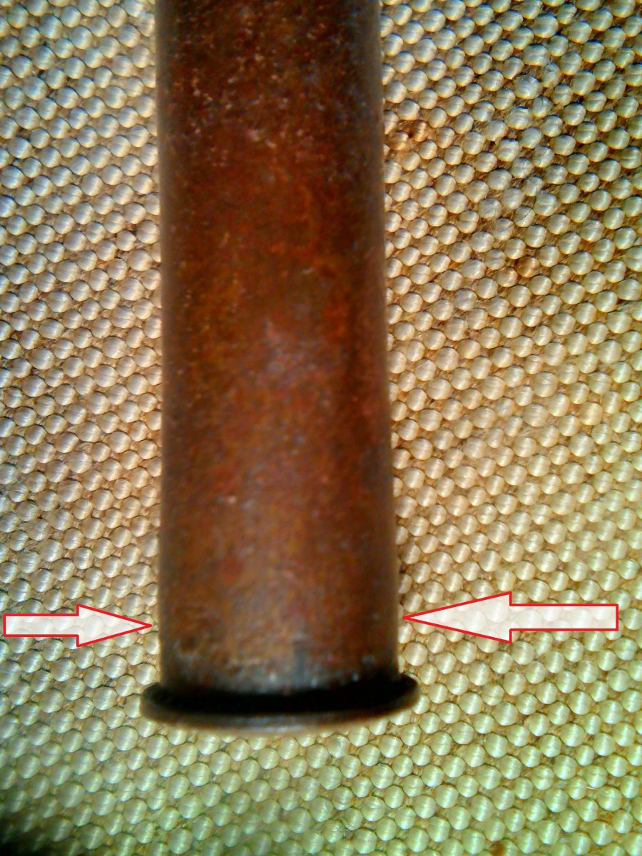

    Прошлым летом нашёл очень специфические на вид гильзы Мосина. Залегали они в пределах 1 кв. метра, и очень похоже (по следу удара бойка), что стреляны из одного оружия.
    Клеймо на обеих - 60 28. Прежде всего удивила длина этих мосинок - всего 51 мм.:confused: Рядом для сравнения я приложил такую же (60 28), но с нормальной длиной (она найдена в другом месте):
    Прочитав страницы темы про всякие нештатные отстрелы, я заподозрил что-то подобное и в этом случае :rolleyes:.
    Тем более, что у обеих гильз имеются очень незначительные (но они есть!!) круговые поддутости чуть выше донца:

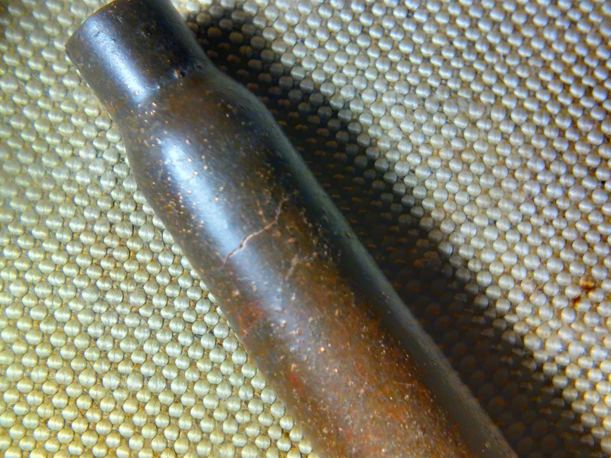

    У одной из гильз на дульце имеется небольшой надрыв:
    И плюс также несколько поперечных трещин на корпусе, которые идут вокруг гильзы на разных уровнях по высоте:
    Что не так с этими гильзами? :rolleyes:
    Почему у них одинаковым образом "уменьшилась" длина на 3 мм?:confused::confused:
    Причём, верхняя кромка обеих дульц ровная, без малейших следов "отрыва" или механического отпила.:rolleyes:
    Никогда ранее не встречал таких "кurz"-версий у мосинок.
    Если это нештатный отстрел, то предположительно из какого оружия???
    Буду благодарен за любую информацию, которая приблизит к разгадке.:beer:

    И кстати, попалась эта непонятная "парочка" среди прочих гильз, в том же месте где был найден весь тот "тировой" настрел, что на групповом)) фото в сообщении # 515.
    Возможно, этим двум просто "не повезло" стать мишенями наряду с другими. А возможно, там было наслоение гильз, образовавшееся в разное время, и они попали туда уже после "тира".

    Доброго. То гільзач від 8/50р монлігхер. З повагою.

    1. Маннлихер, Ferdinand Karl Adolf Josef, Ritter von Mannlicher !
    2. Клеймо 60 28, это Луганский патронный завод 1928г.
    3. Гильзы не 8х50Р Маннлихер, а укороченные 7,62х54Р Мосин
    Schanz, Птица Говорун, GINDENBURG та 2 іншим подобається це.
  24. Titushka
    Titushka Feldwebel
    462
    А для чого вкорочувались?
  25. A10A
    A10A General-leutnant
    23.472
    Київ, Україна
    ... поскольку у оружия под патрон 7,62х54R "плавающий" патронник, но разница в длине собственно гильзы НЕ влияет на качество выстрела
    З.Ы. Вполне возмОжно - эти гильзы переснаряжались повторно и кломки дулец "подрезАлись" для устранения дефектов (да, тех-же трещин) т предЫдущего выстрела...
    ...это (косвенно) подтверждает трещина около ранта...

    Обе гильзы 7,62х54 R возможно , использованы с холостым зарядом. Капсюль характерно ,,промят,, и ,похоже . из одного оружия . Может это нужно принять во внимание ? Конечно, могу ошибиться.
