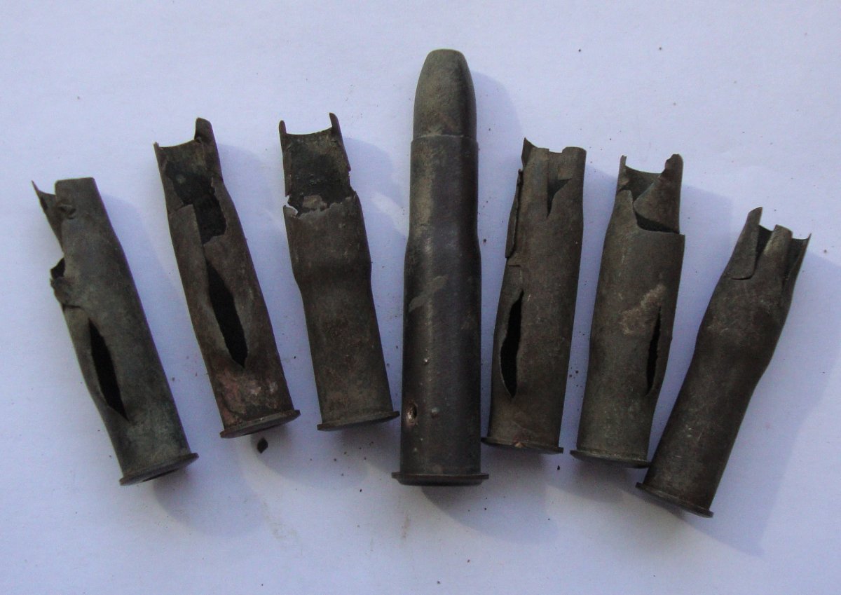

    Приветствую камрады.
    Пошевелим старую добрую тему. :)

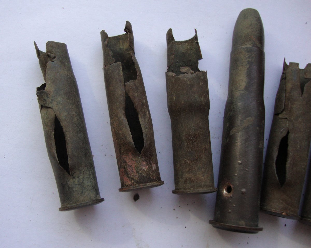

    Вот такая жесть на позициях ополченцев РИА. :eek:
    Пострелухи из Гра патронами 7.62x54R
    При чем позиция боевая и таких гильз там
    ведрами можно собирать! На десять 7.62x54ммR
    только один родной 11x59ммR Gras.
    Интересно какая была баллистика и вообще
    сколько метров пролетала пуля... :confused:

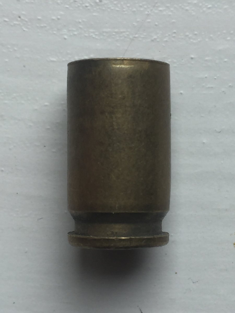

    Гильзы патрона 9Х17 Браунинг (.380АСР),скорее всего были отстреляны из оружия под патрон 9Х18ПМ:
    A10A, Butterfinger, Птица Говорун та 2 іншим подобається це.

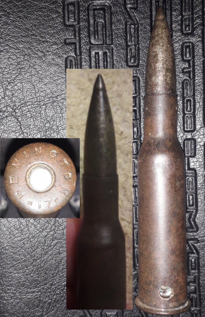

    Треха американского производства, ничего особенного,но вот кончик пули не такой как у всех,что может быть*?
    Думаю на фото все передал:beer:

    Брак при производстве. Попадается и у 7.62х54R и в других калибрах

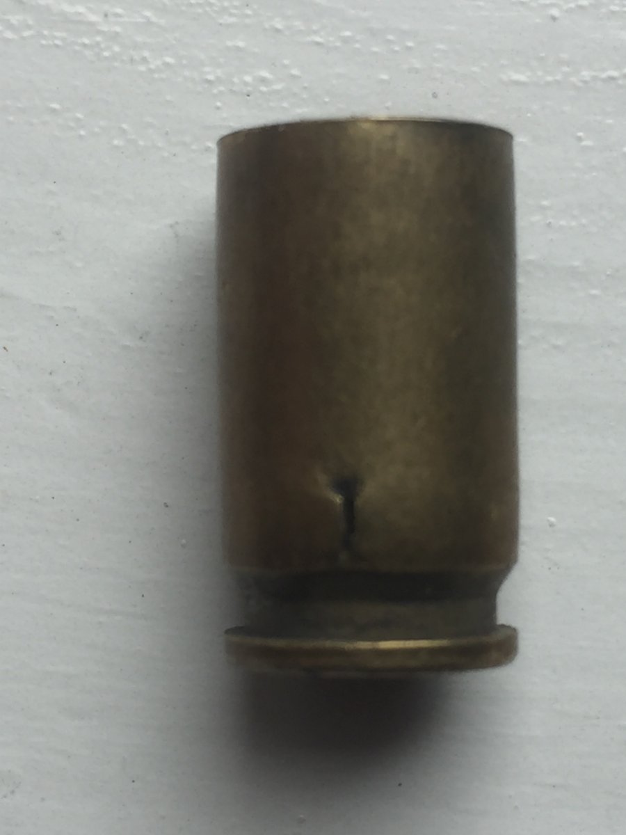

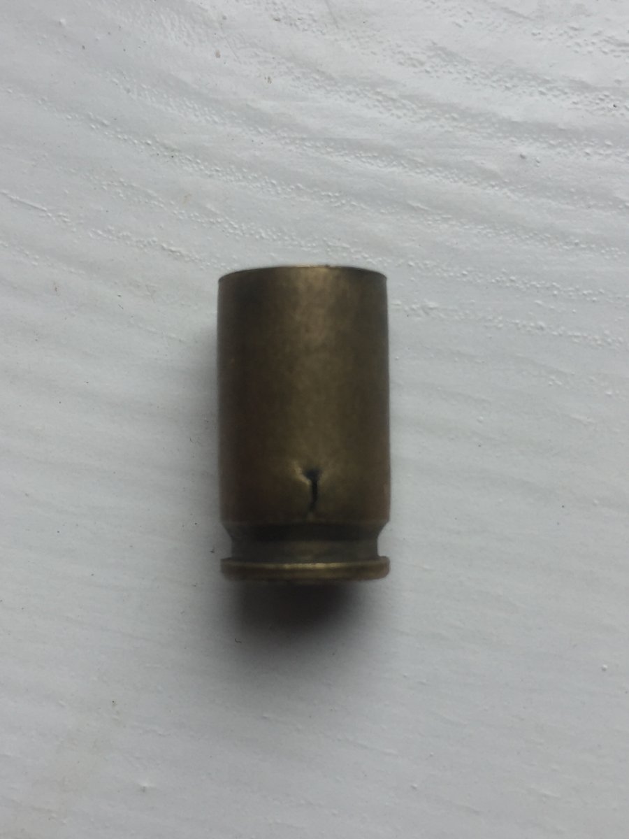

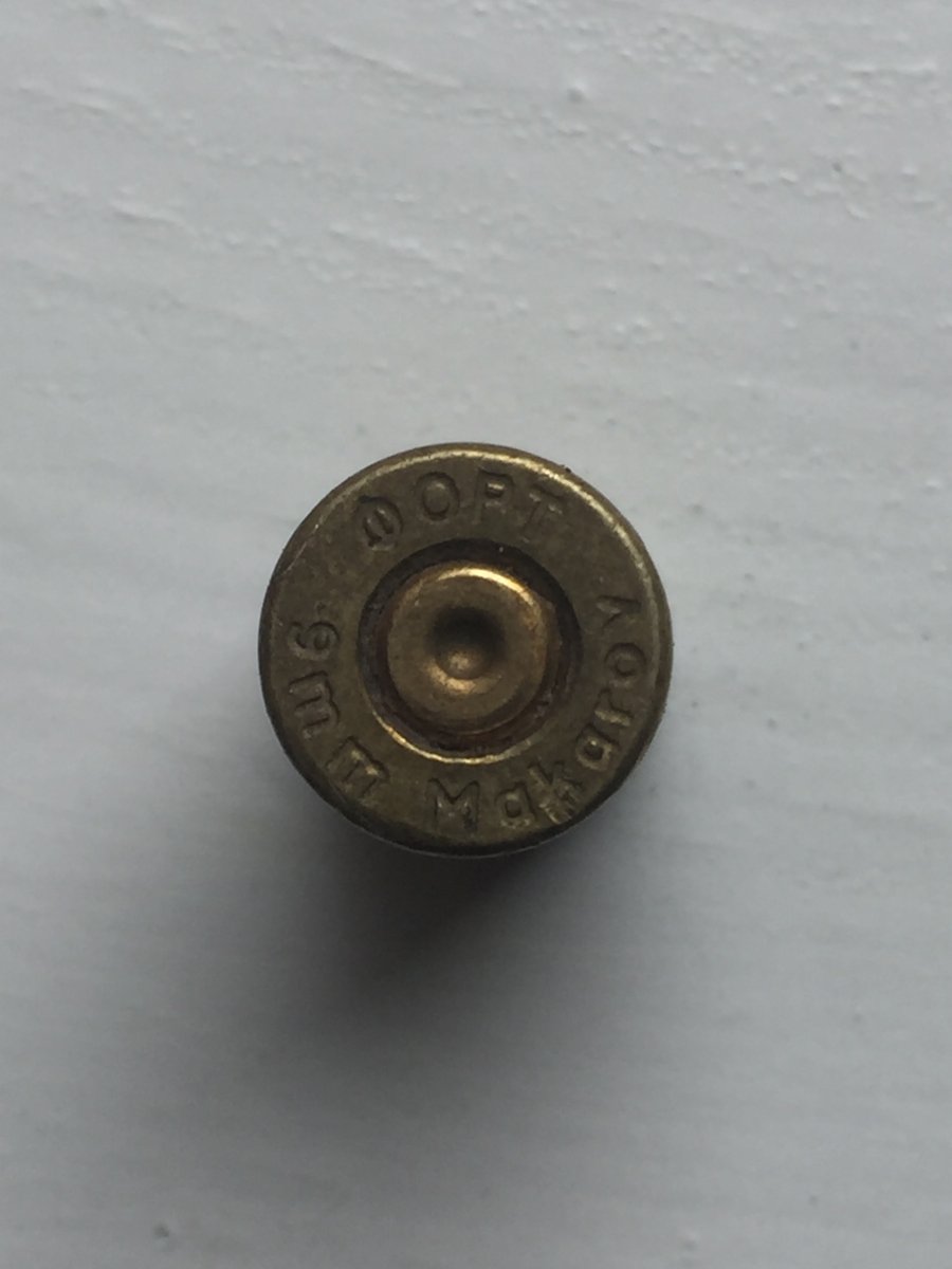

    9х18 пм производства «ФОРТ» , интересно, тот кто стрелял, обратил внимание на то что произошло? Гильзу прорвало.
    Unnamed Player та GINDENBURG подобається це.
  8. ДВ762
    ДВ762 Leutnant
    1.080
    Ненька. Portae caelestis.
    прорвало з боку горки...думаю стрілок навіть не замітив

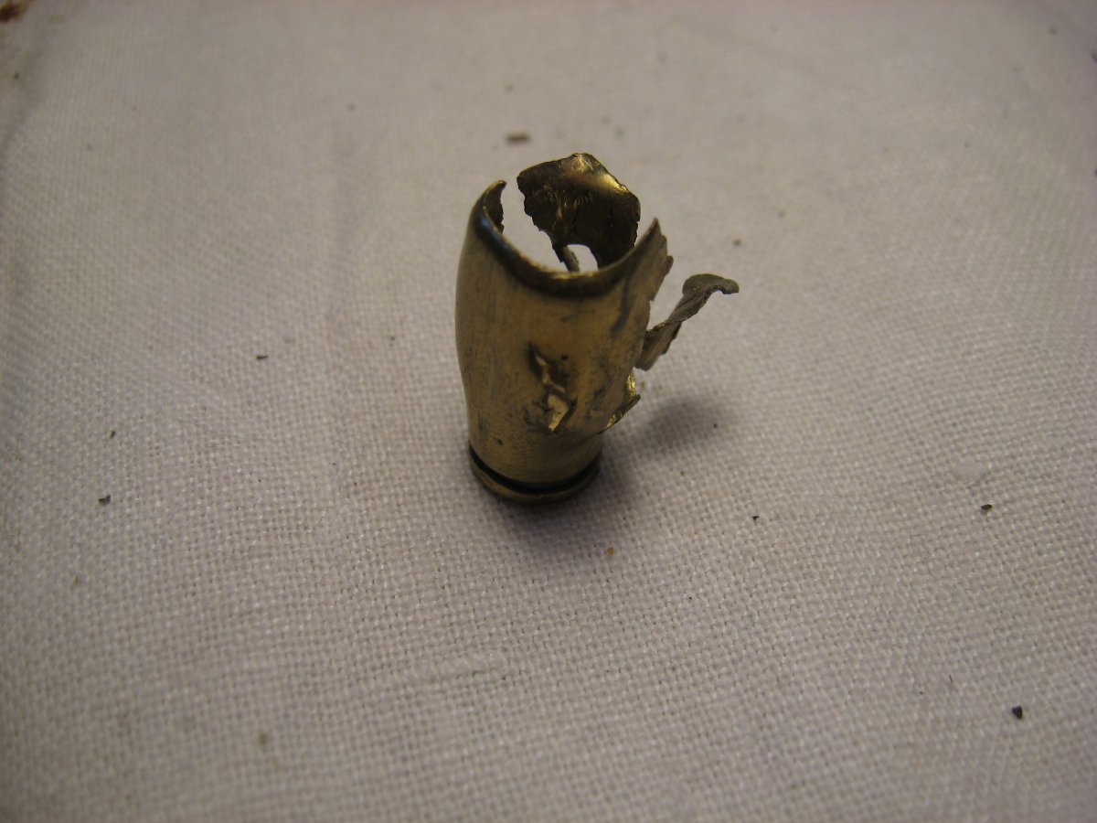

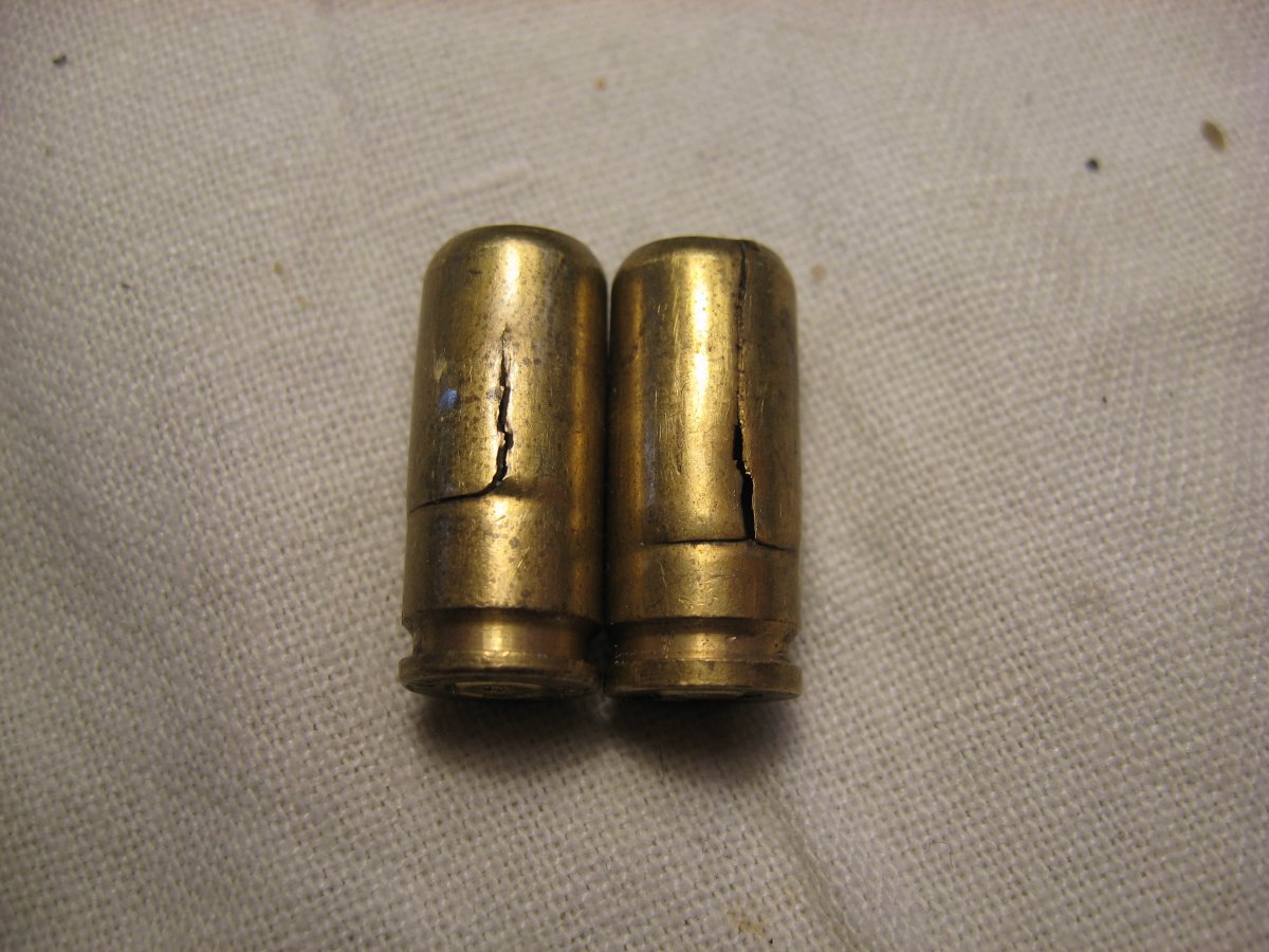

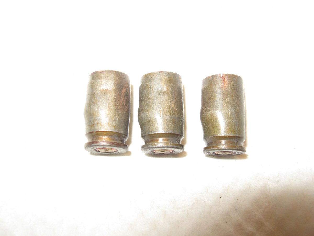

    Покажу часть своей "коллекции" разрывов :) :
    9РА, травмат, латунь, "стандарт"
    9РА, травмат, сталь, тоже "стандарт"
    9РА, травмат, латунь, разрыв при подаче
    9РА, травмат, кольцевой разрыв, очень интересный экземпляр
    .22 LR латунь

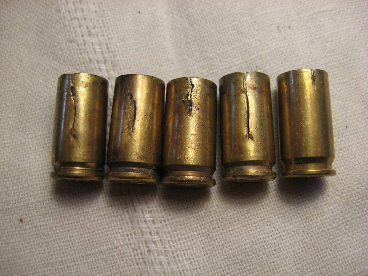

    9х19 латунь, разные

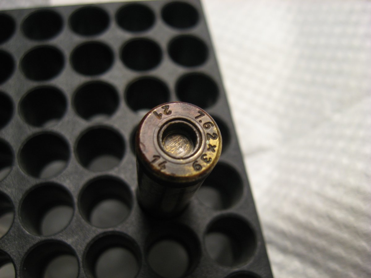

    7,62х39, латунь, ZVS, "фирменный" разрыв этого производителя
    Schanz, Unnamed Player, Рейнджер та ще 1-му подобається це.
  12. A10A
    A10A General-leutnant
    23.507
    Київ, Україна
    9РА, травмат, латунь/сталь, тоже "стандарт"
    • обычтое явление украинских ПМР со стволом из дзярма....
    • редко, но бывает
    .22 LR латунь
    • прослАбленный/растОченный патронник
    9х19 латунь, разные
    • жертвы неудачного релоада (или, возможно - прослАбленный/копаный ствол)
    • брачок/нарушение технологии литья и/или вытяжки
    З.Ы. ...ни фриками ни нештАтом тут и не пахнет

    И для форта тоже. Кроме Фларма и Тирекса все травматы идут с "беременными" патронниками.
    Скорее всего чешский "Limit Z", он и из нормальных стволов трескается, а еще бывает снаряжает в гильзу без проточки, а если проточка есть то её размеры могут сильно "гулять"...
    Гильза штампуется, тут скорее всего отжечь забыли(через букву И).

    "беременность" патронника наступает при использовании патронов с завЫшенным давлением - 90-120 Дж. и говенным металлом патронника + свАрка (ПМР)
    ...так, вроде сУдя по "ушАтанности" гильз - это как раз "доморощенный релоад"
    http://samlib.ru/t/tonina_o_i/te_piroksilin_04.shtml
    :beer:
    ...как-то вот из-за такого выбросил пол-пачки тульских гильз 12 кал. (ТПЗ - 87).
    Трескались оне именно тАк с первого выстрела, из трещин дУло сажу...

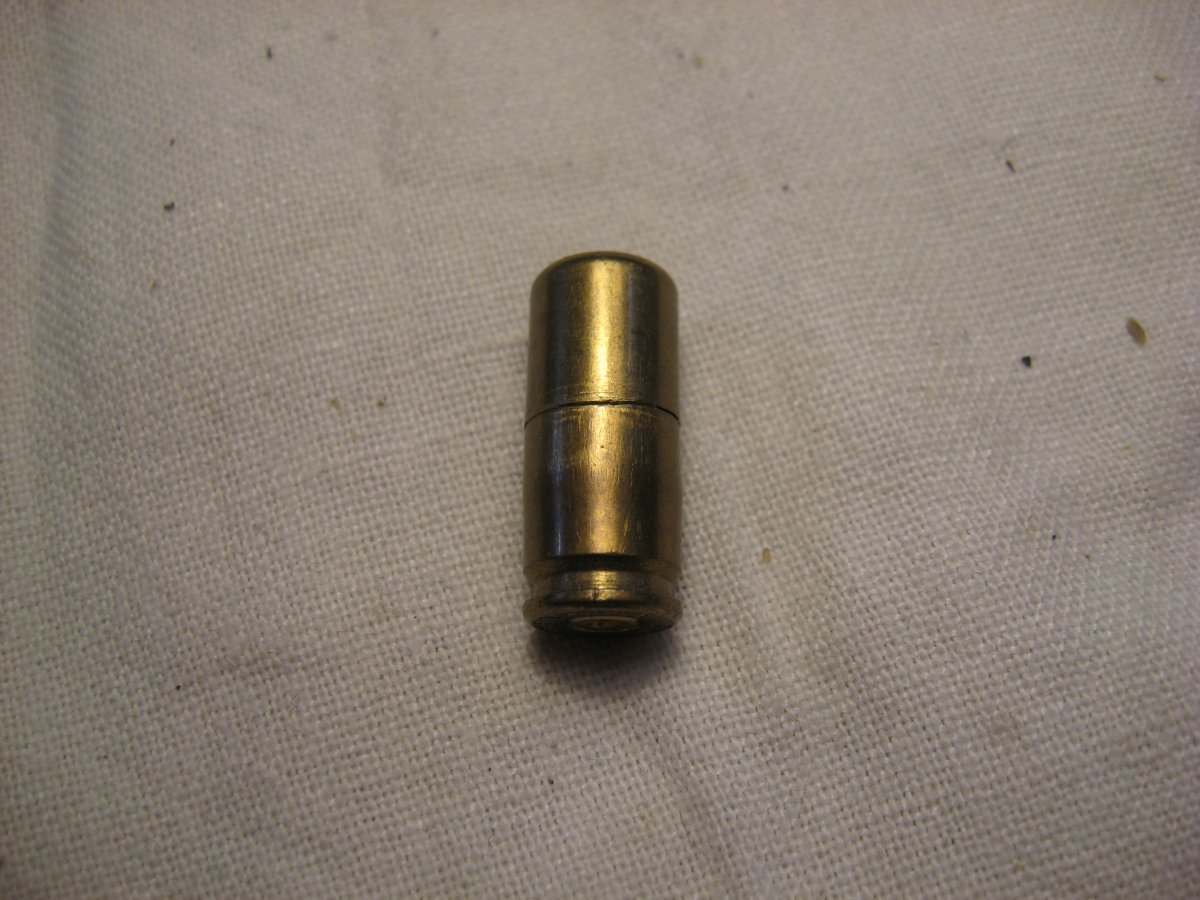

    9х18 из непонятно чего, с удовольствием послушаю версии

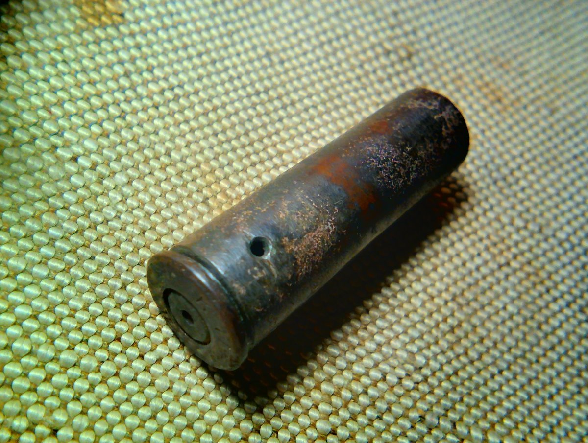

    Польский 7,62х39 без запального отверстия.

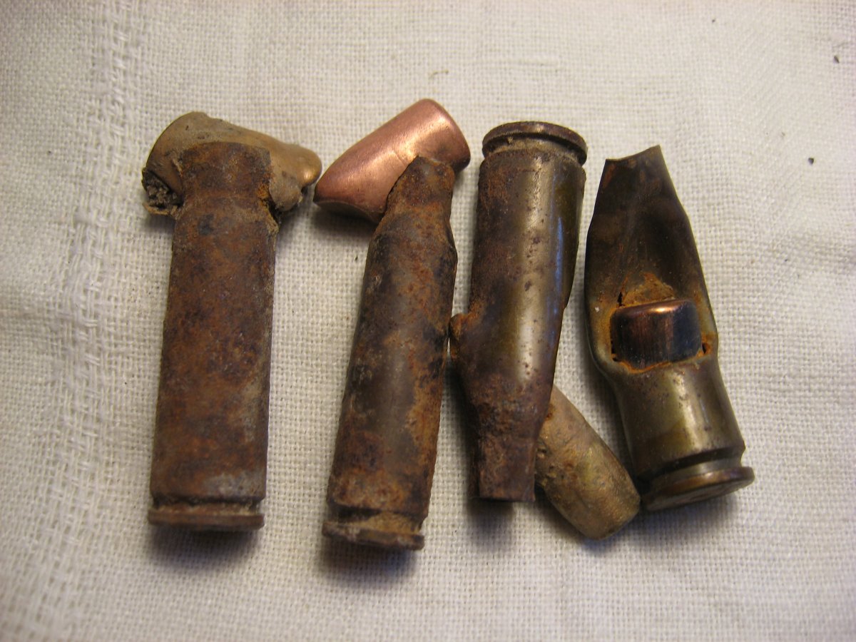

    Ну и напоследок - попаданцы :)
    minitarn3838 подобається це.
  21. Unnamed Player
    Unnamed Player General-major
    34
    55
    8.800
    Имхо проблема с возвратной пружиной(совсем слабая-ранее открытие затвора.)

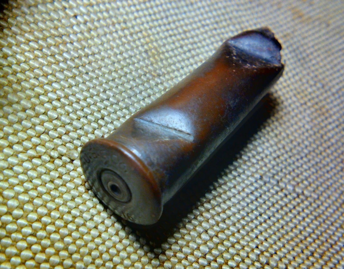

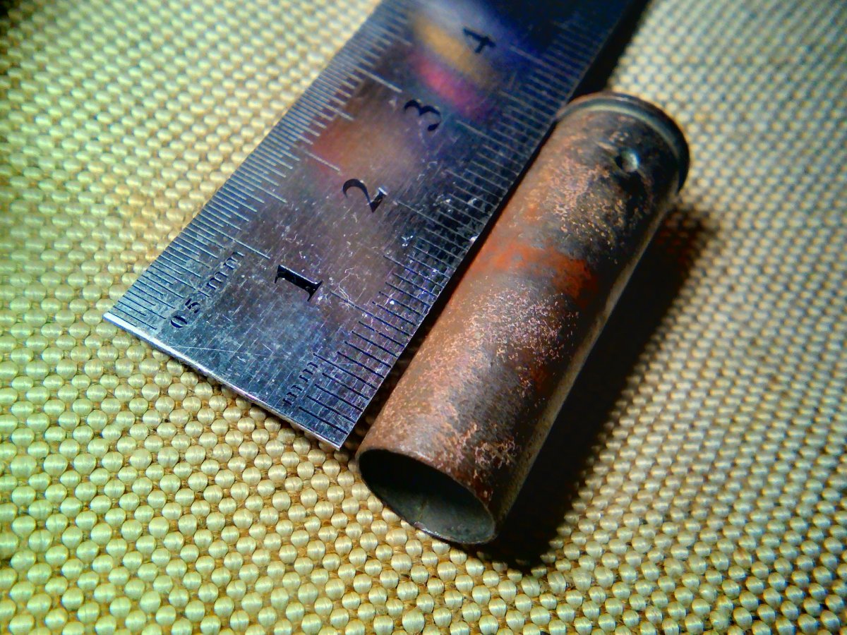

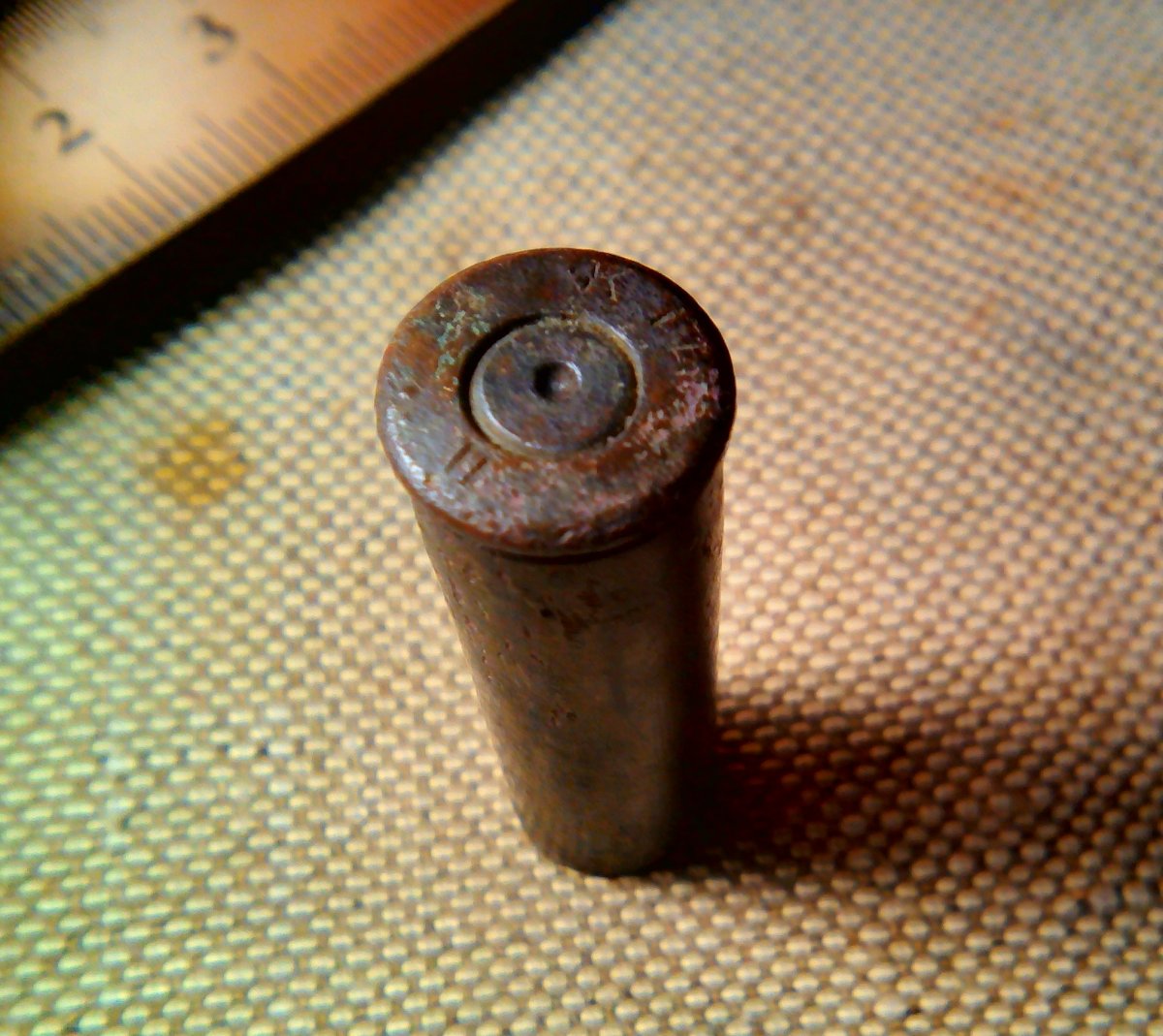

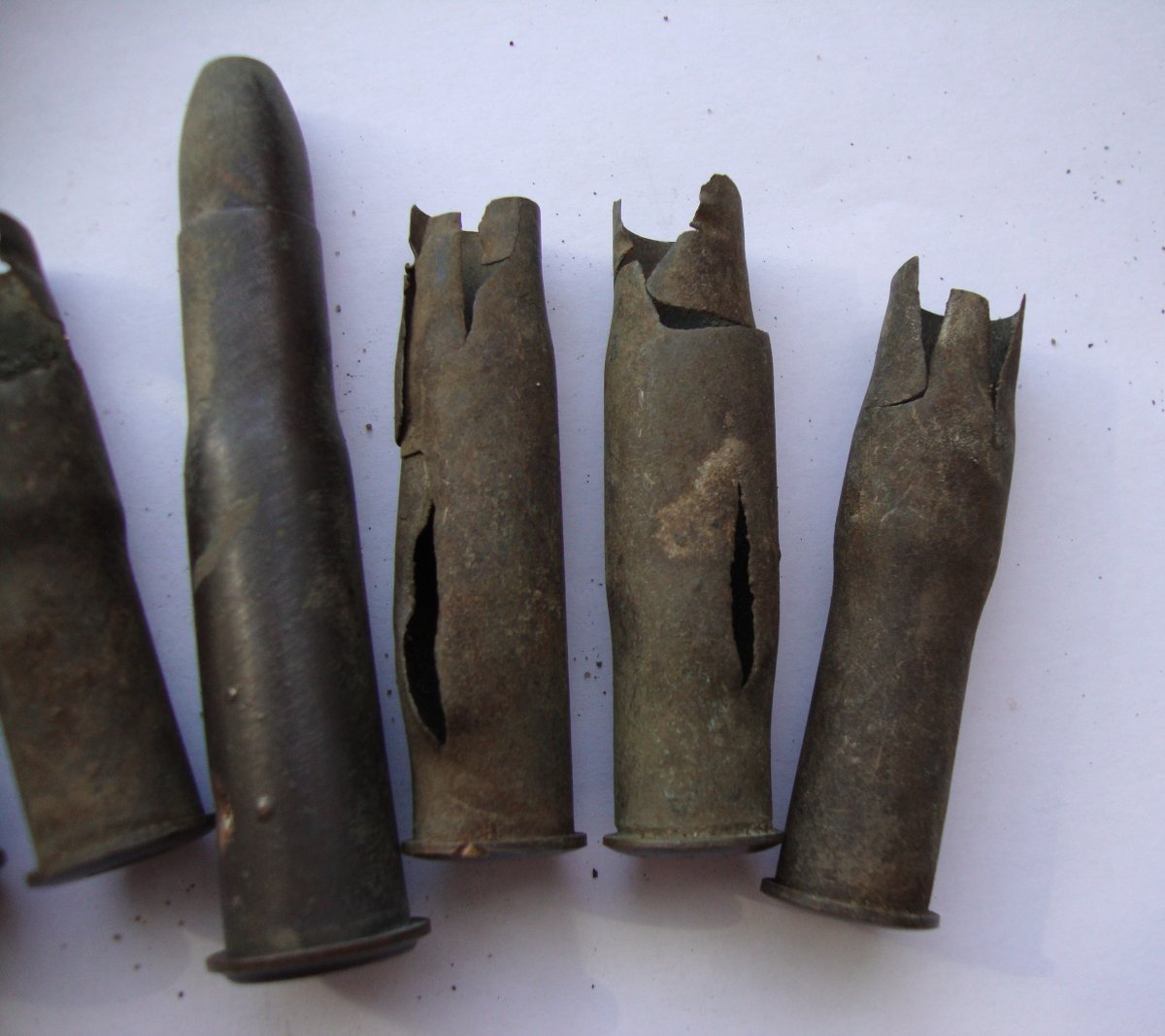

    Добрый вечер!
    Не смог найти объяснение, зачем понадобилось вот так преобразить гильзу (или это был осечный патрон:confused:) от Арисаки 6,5 х50.
    Аккуратно ровно отрезана ножовкой часть гильзы, просверлено маленькое отверстие :rolleyes:..... Что хотели смастерить?:confused:

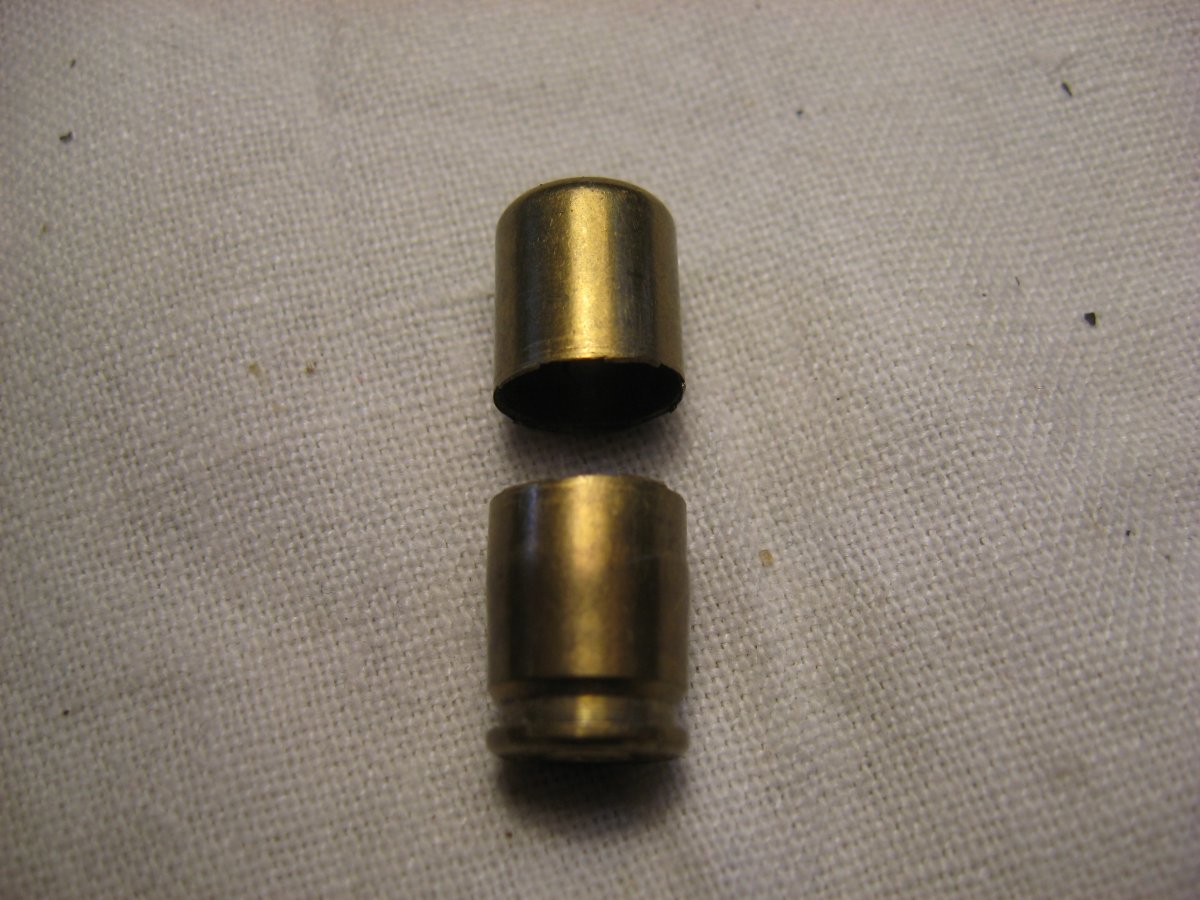

    Или вот такой фрик попался - очень похоже, что часть гильзы оторвало при выстреле (рваные края гильзы покрыты глубокой патиной, видно что обрыв не "свежий").
    Но на гильзе видны 2 одинаковых следа механического воздействия на неё . Причем не понятно - если бы хотели её таким образом извлечь из винтовки, а похоже наоборот - судя по направлению ударов, её В СТВОЛ забивали:confused:.
    Ничего не понятно. Вот:
  23. Unnamed Player
    34
    55
    8.800
    Я бы по 2-му предположил что его при экстрагировании зажевало, пулемет сист.Максима? Могу конечно ошибаться.
    Schanz та Noble_Tiger подобається це.
  24. A10A
    23.507
    Київ, Україна
    ...во-первых - это изначально была стрелянная гильза...
    во втроых - это скорее два удАра клинковым штыком (топором, наконец)
    ...пОджиг на спичках...
    250RIR, Schanz та GINDENBURG подобається це.
  25. GINDENBURG
    GINDENBURG General-major
    80
    133
    9.114
    Похоже :smile_12: Такой же фигней страдали :D
    С уважением, Саша.
    250RIR, Schanz та A10A подобається це.

    Я только предположил)
