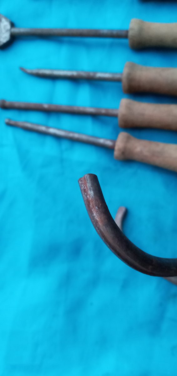

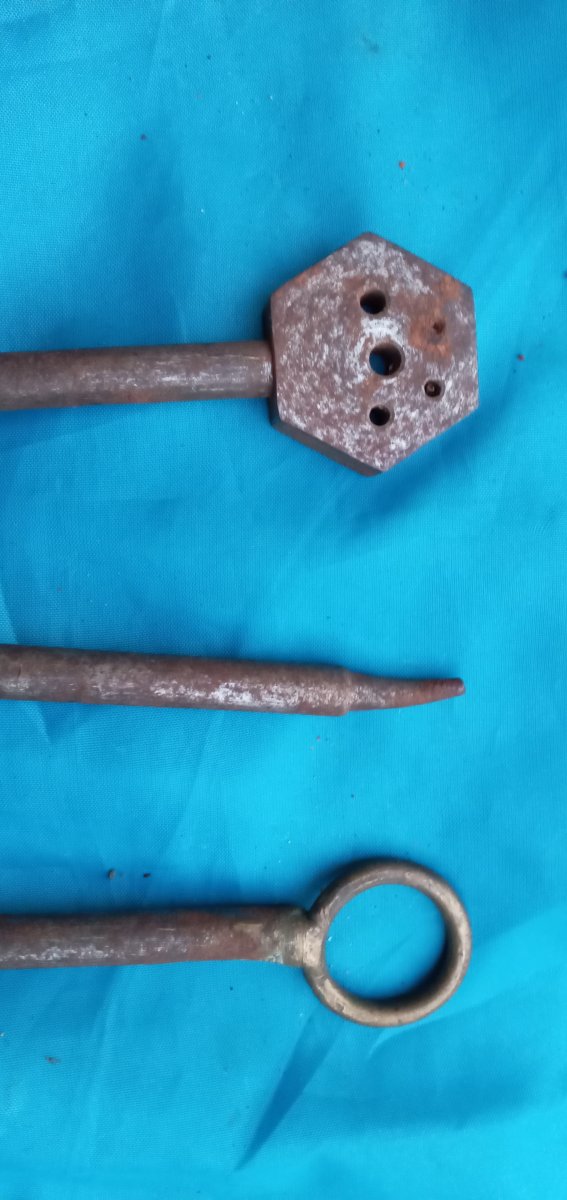

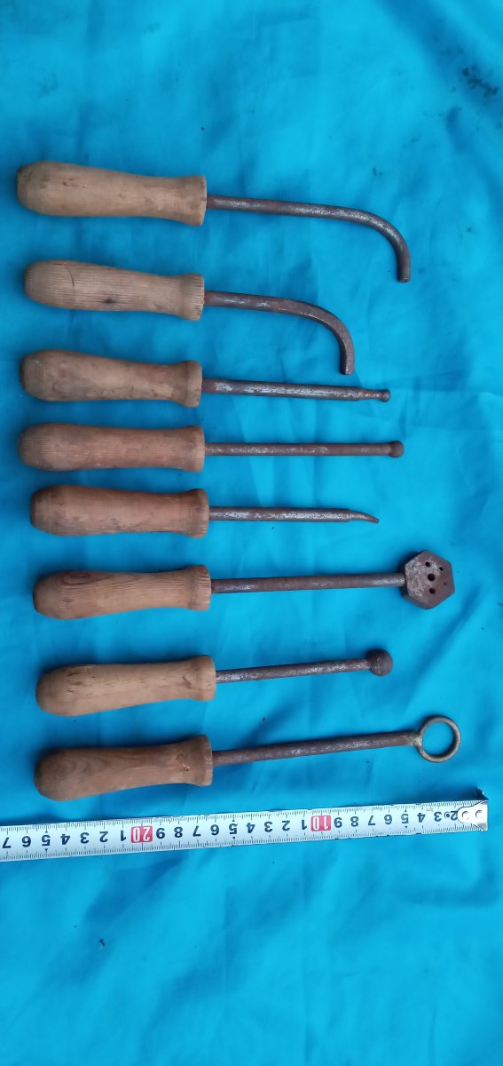

    Добрый вечер,нашлись на чердаке такие штучки,может кто подскажет для чего.Спасибо,с ув.

    Скорее всего для чеканки или тиснения

    Мої вітання.Думаю,що інструмент для роботи з шкірою,бо для чеканки потрібно,щоб обушки були підсилені...По них же мають бити молоточком.:confused:

    Вітаю. Для тиснення по шкірі.

    Доброго здоров'я, ходив ще піонером в дім-культури :D там гурток був по роботі з металом, саме тий інструмент був для роботи з тесніння всеможливих гравюр, картин і решта, мені не сподобалося того часу чомусь, мабуть треба файно малювати.

    Ви праві. Такі інструменти підходять і для тиснення по шкірі і для тиснення по фользі, або тонкій латуні, міді. Чеканити більш товстий метал приходилось більш важкими чеканами і спец молоточками. Під метал знизу клались мішки з піском і на них чеканилось. Іноді лист металу приходилось заливати знизу смолою / при виготовленні портрета, або інш.тонкого прочекана/. Добавлю - для шкіри використовувались в основному штампи з візерунками, а для продольних ліній такі давилки як у ТС.

    Для шкіри трошкі інакший набір, батько робив свого часу для вусатих і пухнастих :D там або клейма, або роліки для тесніння і протяжки, ножи і решта приспособ в основному саморобні всі, а для роботи з мідью і латуні до 0,5 мм. Саме то що треба, замість мішка з піском була товста гума з пів метра шматочок. Тож можна використовувати при бажанні і для шкіряних виробів. Одним словом набір :smile_12:.

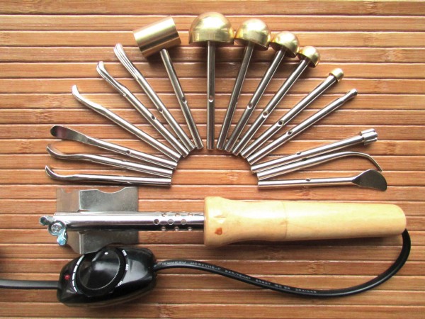

    Очень похожий инструмент - бульки для изготовления цветов.
    Но не вижу следов нагрева, возможно не пользовались. Современные в виде насадок на паяльник.
    Как вариант..

    Однозначно- бульки!
    Помню с детства.....))) соседская бабка клепала по 5ть венков в день.... весь этаж пах подгоревшим воском и тканью....
    На самом деле-это не каждому дано управляться таким инструментом!
    Еще могли быть для мастеров, делавших поделки из кожи ( элементы одежды и обуви...збруи)....по такому же принципу...
    Так же видел такой у Гуцулов в Карпатах....
