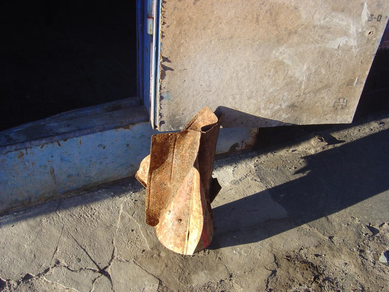

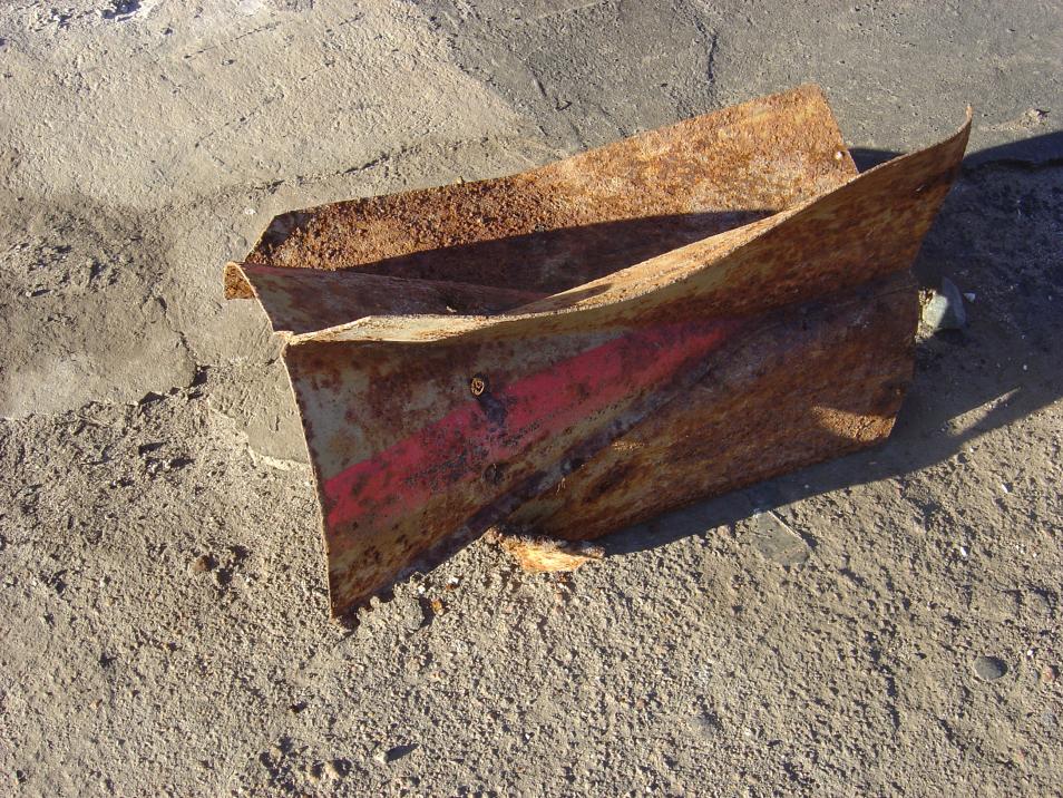

    Вот, прошу пролить свет на это оперенье. Поднятое на позициях ганса по43 году. Спасибо.

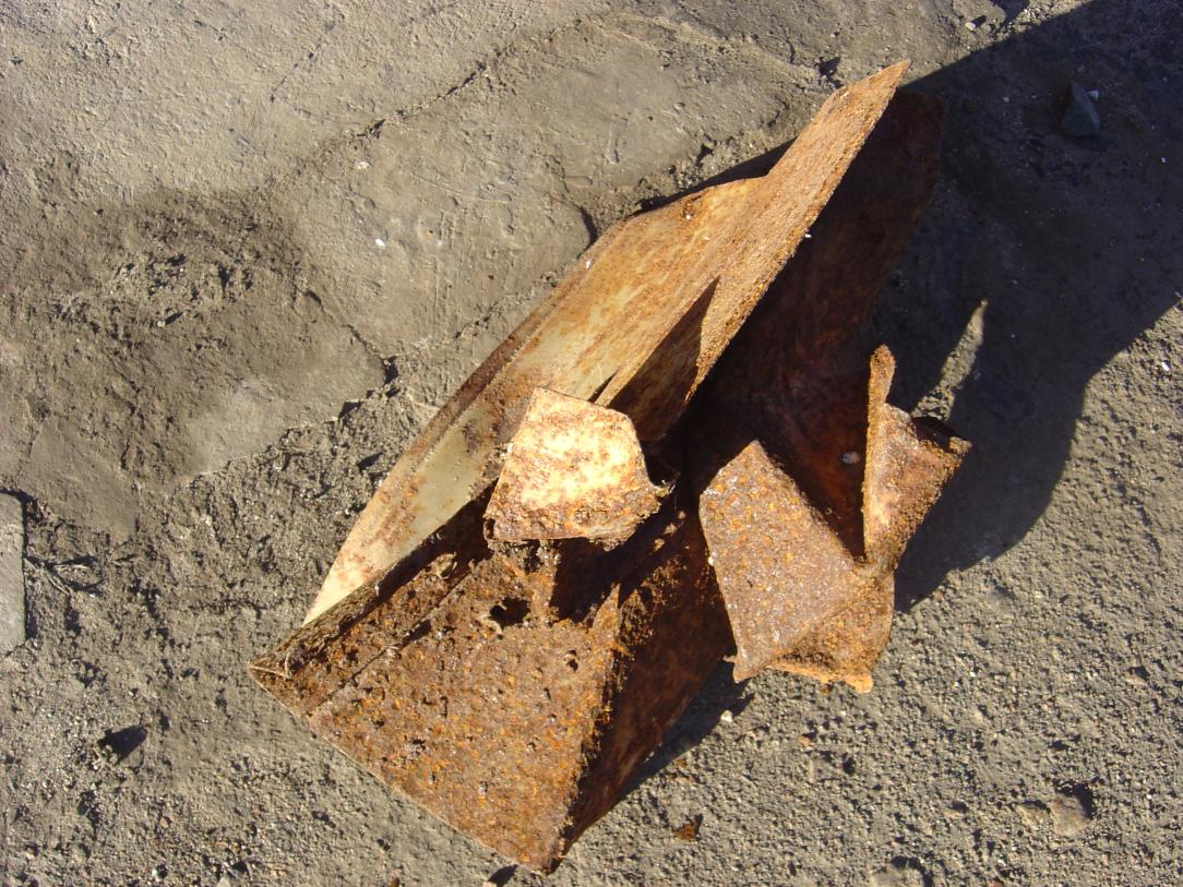

    вот такая

    обычно хвост остаёться целый когда бомба не взрываеться,отрываеться при входе в грунт,будте в том месте осторожны возможно она ещё там

    Не факт что 50-ка, по рулетке вижу хвост~40см, а это как раз 16 дюймов 70-ки
    Как ни странно у 50-ки он длиннее, так что мерить нужно:)

    на той которая на моём фото? была маркировка SD 50L

    Мож детвора послевоенная поглумилась? потому как не с воронки.

    воронки может не остаться,в зависимости от грунта,у нас грунт тяжолый камни глуьоко не зарываеться,обычно в радиусе пяти метров от нахождения хвоста,а бывает сразу под хвостом, чуть глубже

    Обычный хвост от SC-50
    Оторвался либо после падения (характерные повреждения), либо просто уцелел после взрыва.
