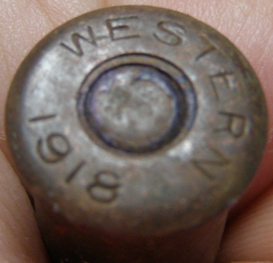

    Вот такой Лебель,но не понятно с донцем-не типичное для Лебеля (без радиальной проточки).
    На профильном сайте повествуется:"После введения остроконечной пули в донце гильзы была сделана радиальная проточка, чтобы в трубчатом магазине винтовки Лебель не происходило утыкания пули в капсюль расположенного перед ней патрона."
    А тут и пуля острая и проточки нет...

    Эта гильза производства США. Помотрите здесь:http://www.municion.org/8x50r/8x50r_2.htm
    Насчет назначения проточки - все верно. Только появилась она не сразу после замены тупоконечной пули на остроконечную , которое произошло в конце 19 века, а в период Первой мировой войны. Самыми поздними патронами без проточки являются патроны нефранцузского производства, как в вашем случае.
    2 people like this.

    Без проточки з гострою кулею попадають і такі
    2 people like this.

    У меня тоже есть без проточки, патрон изготовления фирмы Remington.
    2 people like this.

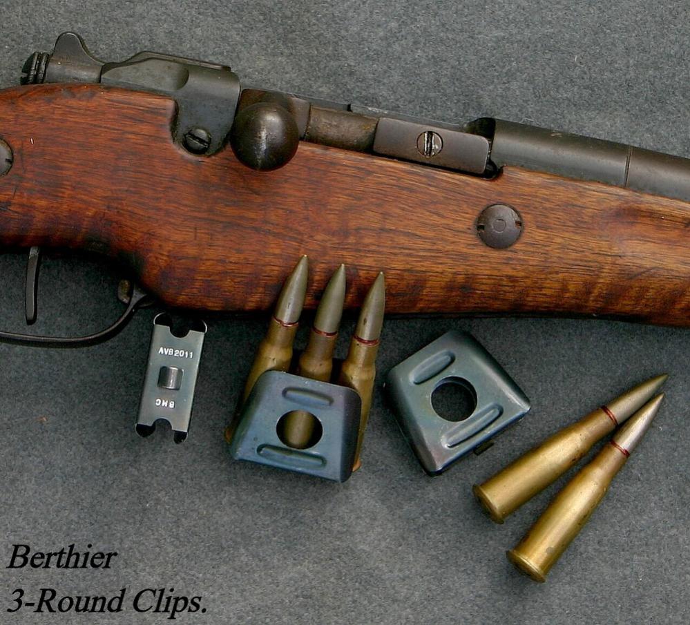

    Для лебель-бертье 07/15 и прочих (с середИнным магазином и пачкой на 3-5 патронов)....
    2 people like this.

    Только следует помнить, что проточки для размещения носика пули у французов были двух видов-узкая "ступенька" непосредственно вокруг капсуля , и наиболее привычная широкая кольцевая канавка по середине дна гильзы.
    2 people like this.
