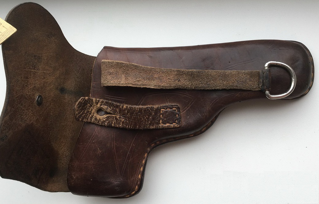

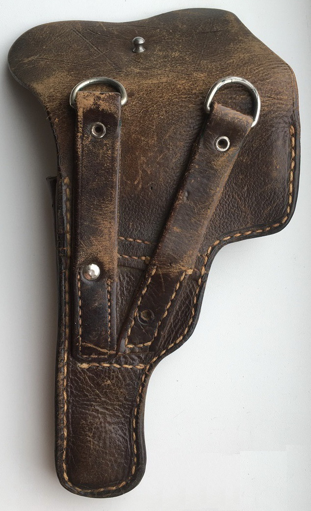

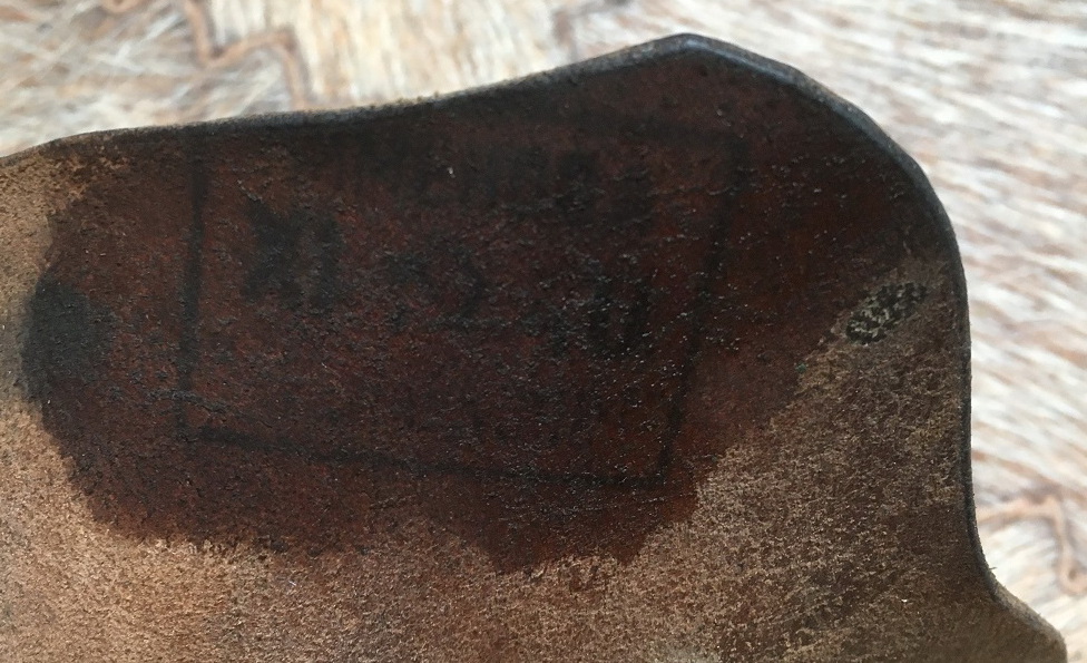

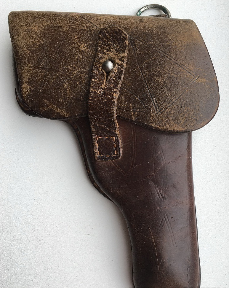

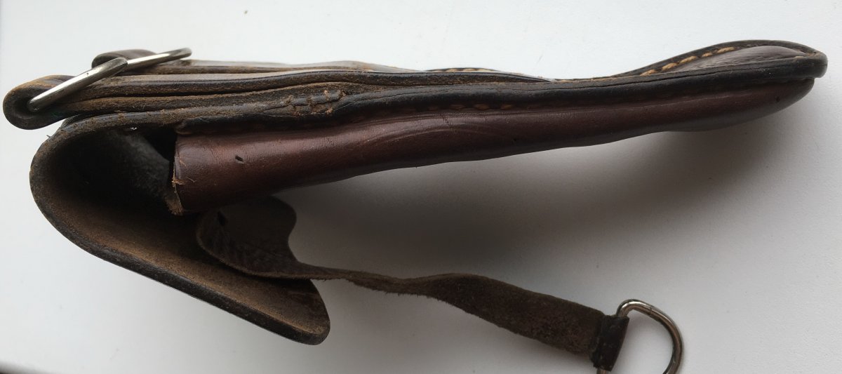

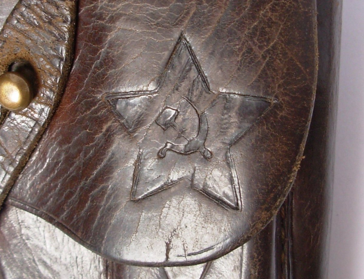

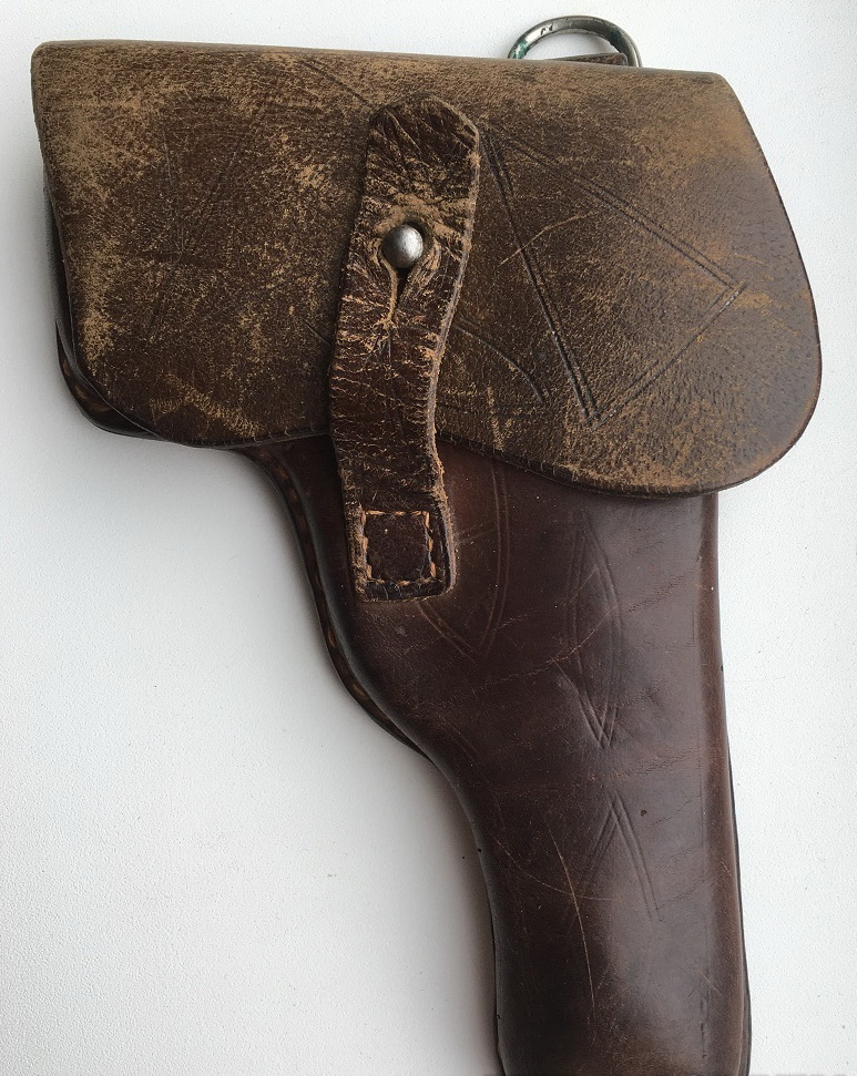

    Друзья, подскажите по кабуре- стоит штамп 1940 года вроде РККА, а кабура явно от импортного пистолета, похожа на кабуру от браунинга 1900 года

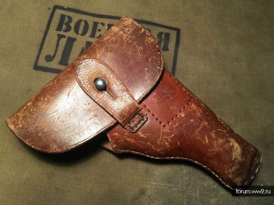

    вот похожая от браунинга

    Удалил я не вовремя сообщение про то, что это переделка из кобуры к ТТ или Нагану. Хотел написать заново и более развернуто.
    Постараюсь обьяснить тебе по-другому. Начнем заново:

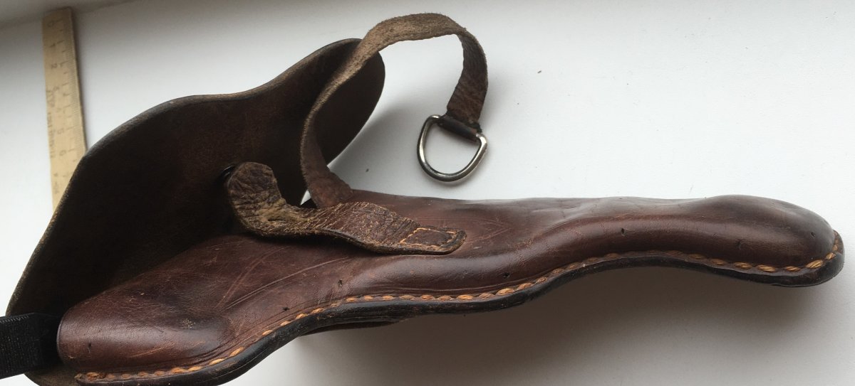

    Это переделка из кобуры 40 года к Нагану. Что осталось неотделимо друг от друга - это клапан с задней стенкой и один хлястик с полукольцом. Клапан пришит по родне к задней стенке и хлястик один тоже пришит к задней стенке по родне и по родне приклепан хольнитеном. Все три детали пришиты родными, отличными от других, нитками.
    Второй хлястик от той же родной кобуры пришит уже не по родне, другими нитками и отсутствует родной хольнитен - логично.
    Хлястик, фиксирующий клапан - то же от исходной кобуры, но спорот с нее и пришит по новой в другом месте.
    Клапан и задняя стенка, в свою очередь, обрезаны под нужную для нового пистолета, форму. Передняя часть, возможно/скорее всего не от исходной Нагановской кобуры.
    Почему я решил, что исходная кобура именно от Нагана, а не от ТТ - клапан исходной кобуры был большим.

    Штамп однозначно СССР.
    Иностранных пистолетов в Красной Армии,особенно довоенных лет было множество и разных моделей.
    Любой иностранный пистолет подходящий по размеру мог быть в ней.
    Интересен узор ,которым украшена эта кобура - это указывает на то,что предмет из подарочных или наградных.

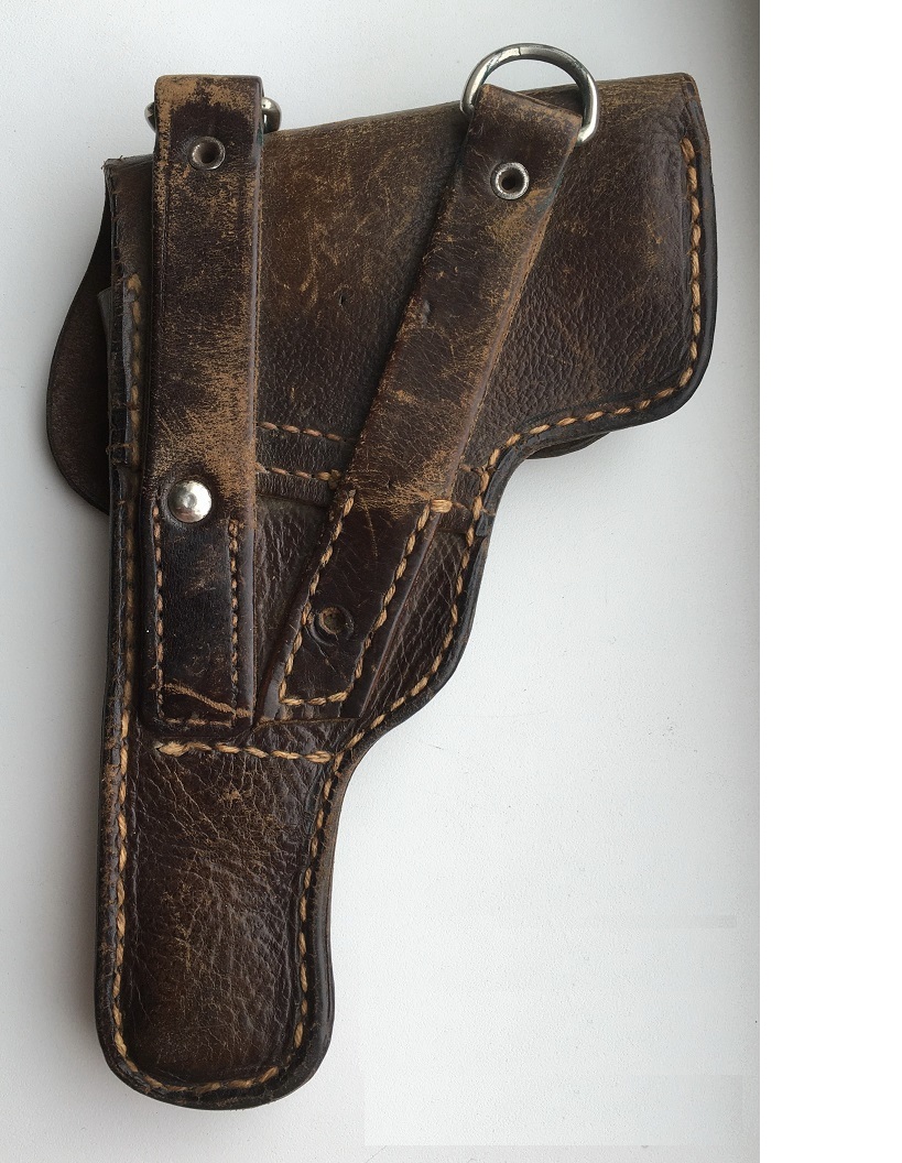

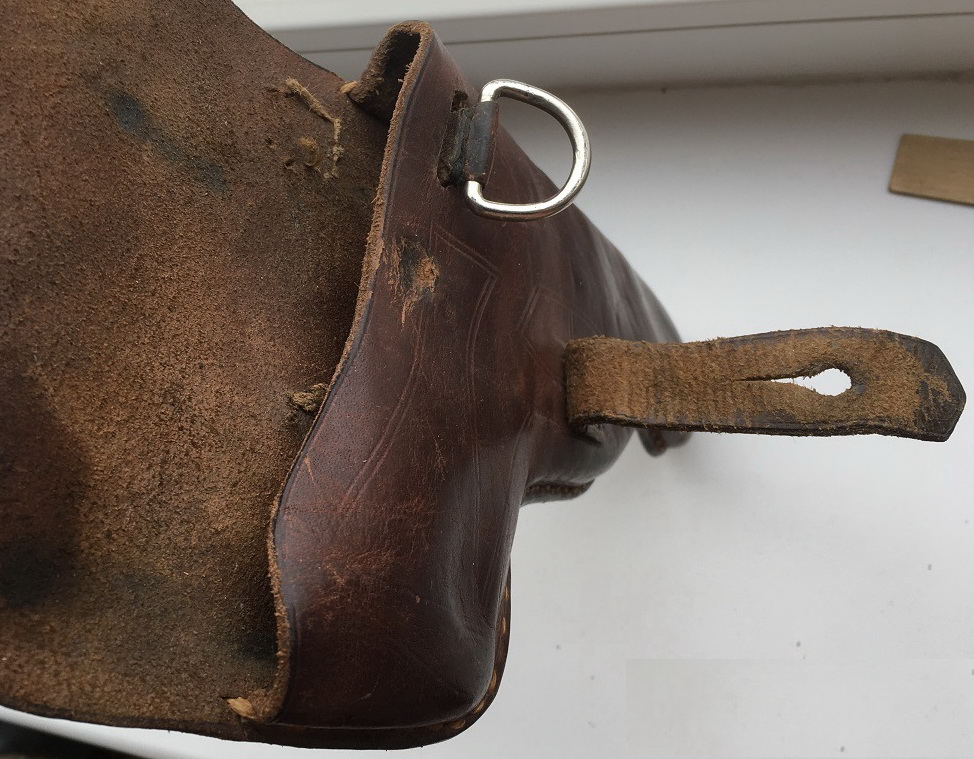

  16. На 4 и 7 фото характерные следы от курка и рукояти.Примерить бы тот же РН и ТТ-стало бы понятней.

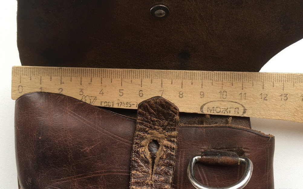

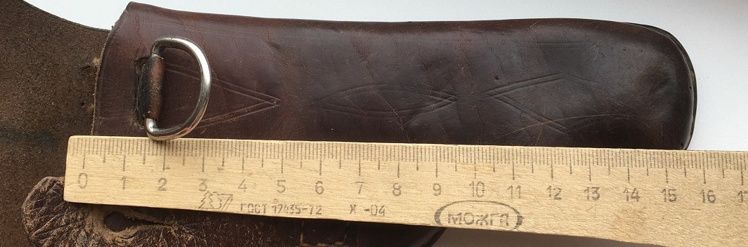

    Да не войдет туда ни ТТ, ни наган- я же дал фото с линейкой - она меньше, чем кобура на ПМ, скорее подойдет под пистолет Коровина -ТК, а может она от него и есть-были такие предположения

    Это кобура от ТК-26.
    Но ,подарочные кобуры имеющие тиснённые орнаменты были под разные размеры пистолетов и револьверов .
  24. Спорить не стану,но ИМХО по длине и ширине нижней части(в которой помещался ствол) и характерному следу от спицы курка в кобуре носился револьвер.
    На ТК же курка способного оставить такой след просто нет.

    Да согласен- великовата!
