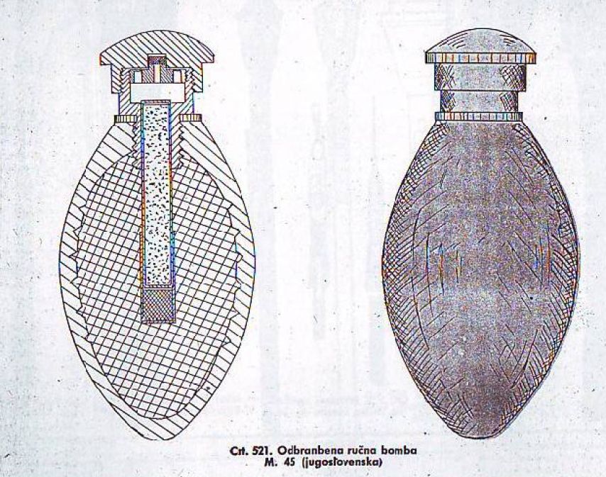

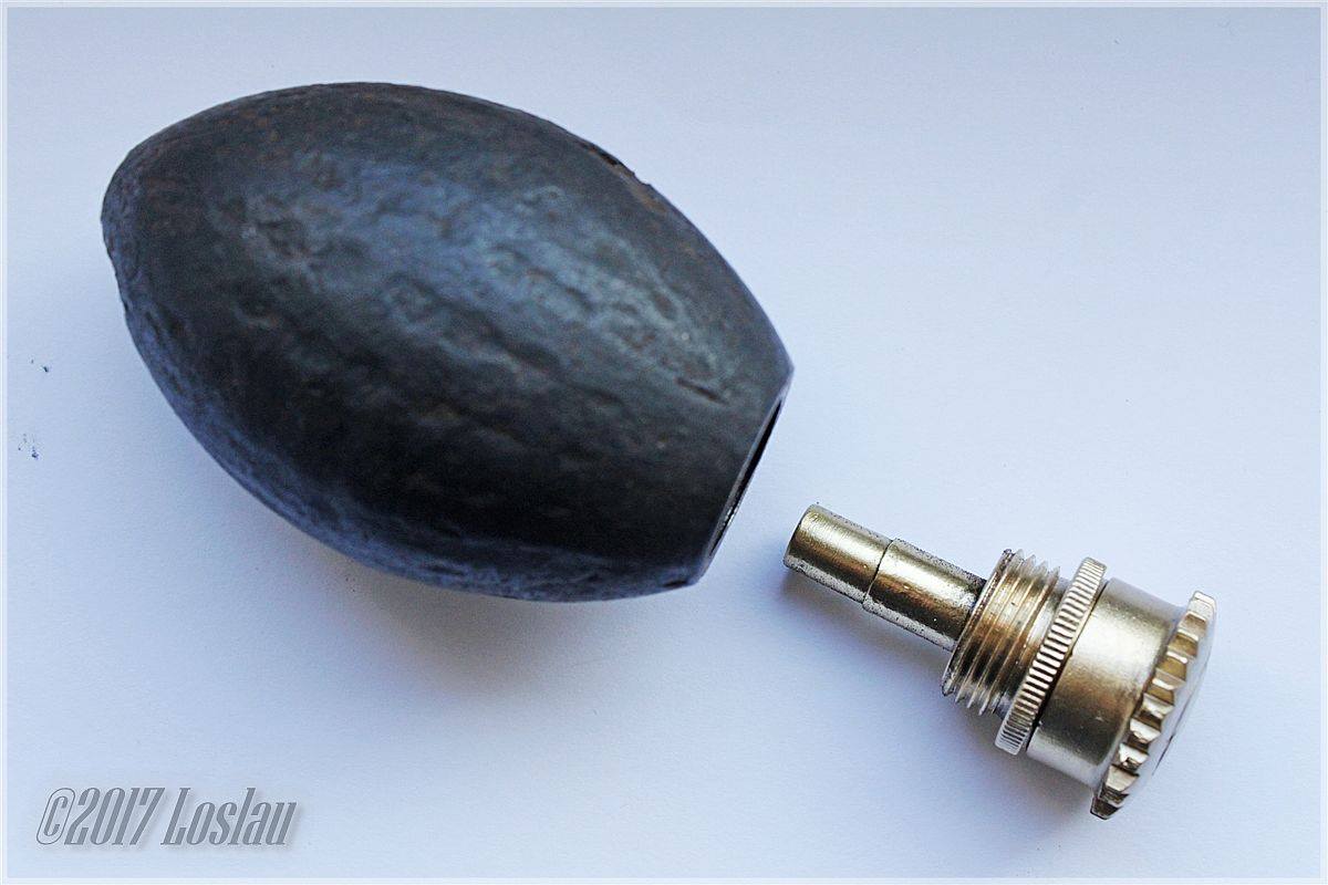

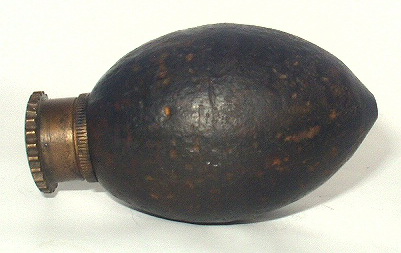

  6. Дервиш
    Дервиш General-major
    5.428
    Останнє редагування: 25 вер 2018
    Маклок, Volynyaka, GINDENBURG та 13 іншим подобається це.

  8. mushichok
    mushichok General-major Клуб взаимопомощи
    231
    372
    6.591
    Спасибо. :beer:
    Именно она. И насечки такие как на фото.
