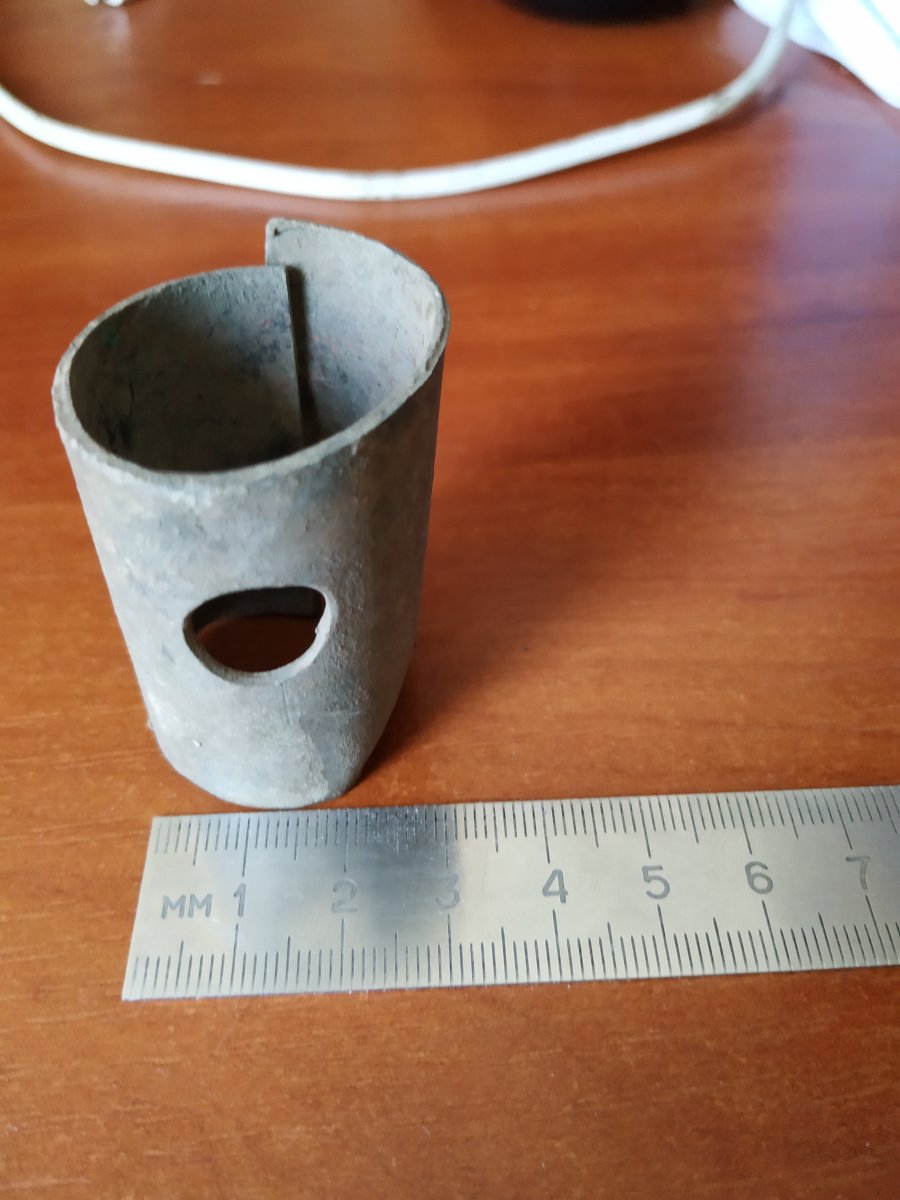

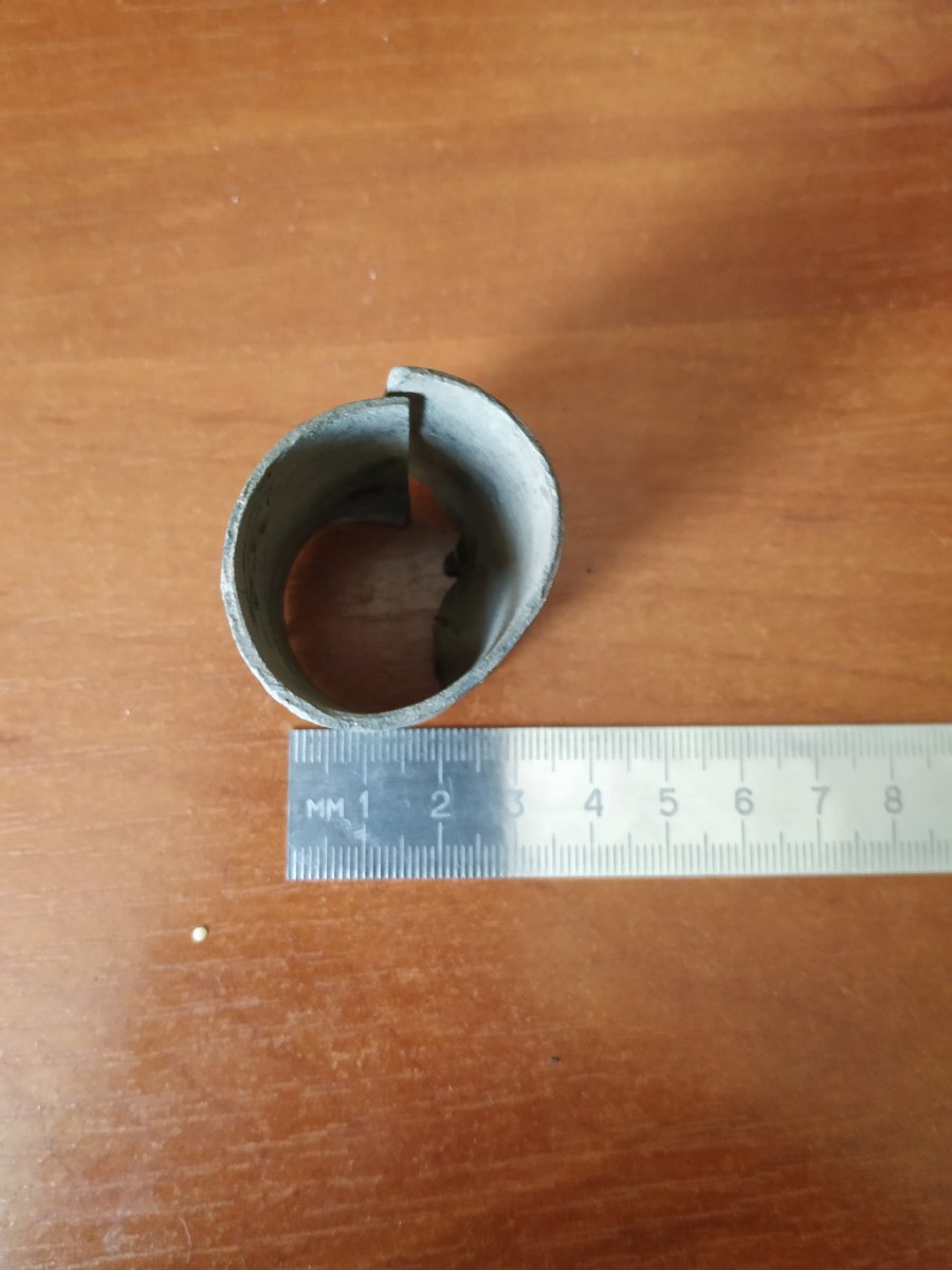

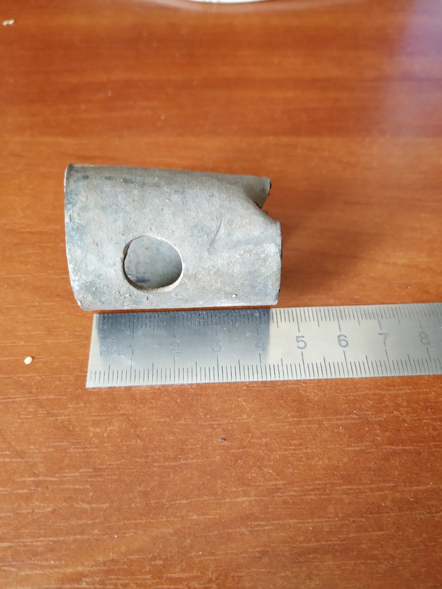

    Приветствую. Третий раз нахожу такую вещь на местах боёв. Метал медь. Может кто знает что это или с чего это?

    Втулка поворотной цапфы (груз.авто).

    То не совсем медь.Шкворневые втулки изготавливались из медно-графитовой бронзы.Чисто медные ни о чем.

    Я думаю тоді були звичайні латунні, мазалися шприцом через тавотницю.

    Не скажiть,латунь дуже тверда для такого, мiдь занадто м'яка.Якщо Ви хоть раз мали щастя мiняти шкворня,то Ви розумiете що абищо туди не поставиш.
    I ще одне,там стоять не тавотницi,а прессмасльонки.Це велика рiзниця.
    Просто ми звикли так ïx називати.
    Це все з власного досвiду.Не порожняк з мережi.

    Подшипник скольжения шкворня. Самопальный могли сделать и из меди (что не правильно). Фабричные - латунь. Но латунь марок Л60, Л80 - красного цвета, похожа на медь.
    Медно-графитные, бронзо-графитные втулки - подшипники скольжения, там где высокие кратковременные обороты (как писали - в стартере), но на шкворне они работать не будут - из-за хрупкости не выдержат радиальных нагрузок.

    Мотоцикл Минск,коленвал,(до сепаратора) прессовали не медь,не бронзу(хотя может кто и бронзу)а медно графитовую втулку.Ставиш обычную медь,через час гремит как ведро с шарами.И на шкворнях,сколько живу,не видел я бронзы.
    Спорить не буду,может мне так попадалось.Но и отрицать то что было я не могу.

    Медно графитовые втулки. Втулки выполненные из материала (композита) из меди и графита. Порошковая металлургия. Если вы чего-то не знаете или не видели, это не означает что этого нет.

    Материал для шкворневых втулок грузового автомобиля - Цинково-свинцовая оловянистая бронза БрОЦС4 - 4 - 2 , 5.

    Камрады, каждый из вас в чем-то прав. По своему составу бронз есть много разных, так-же в приминении из них втулок (подшипников скольжения). Так-же есть медно графитовые втулки, работают там, где нет смазки маслом, и тяжелых нагрузок - маленькие эл.двигатели например. Есть медно графитовая бронза - видимо ,,народное" название, а по ,,науке" - бронзографит, есть пористая бронза, и т.д.
    Короче, нет смысла ломать копья из-за заурядной втулки.
    Р.S. Иногда подобные изделия, с красным оттенком, хорошо ,,канают" за медь в приемках металлов.
