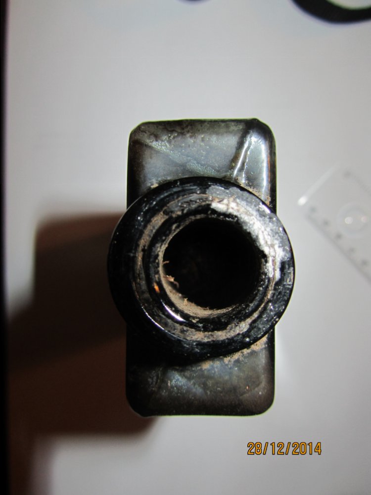

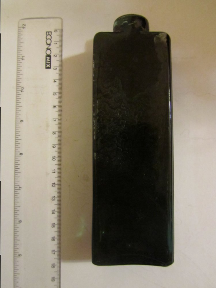

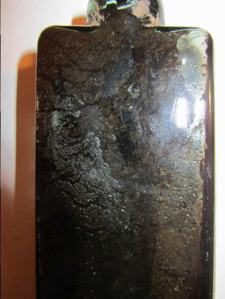

    Приветствую.
    Попалась вот такая тара.
    Внутрь впаяна стеклянная колба.
    Нигде не нашел информацию.
    Может попадалась кому?
    С увжением. IMG_4006.JPG IMG_4007.JPG IMG_4008.JPG IMG_4009.JPG IMG_4010.JPG IMG_4011.JPG

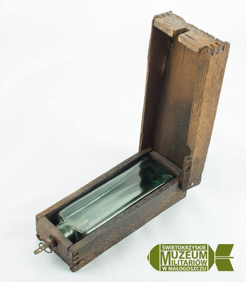

    То, что вам попалось - корпус заряда для противопехотной мины ПМД-6ф, впаянная колба - запальное гнездо, она закреплена герметиком (как правило смола), внутри - заряд порошкообразного бризантного ВВ массой 200 грамм.
    Тема для раздела ВОПы.
    www.saper.etel.ru/mines-3/pmd-6f.html

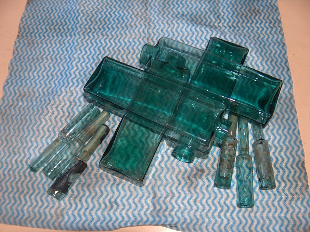

    Добавлю фото, уж очень оно красноречивое...Спасибо его автору.
