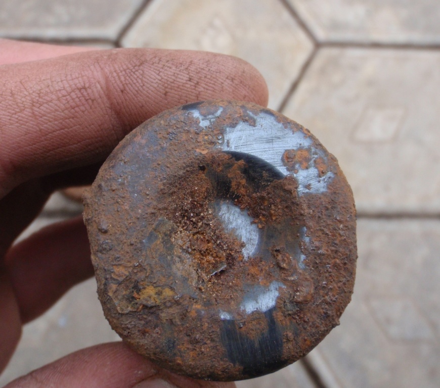

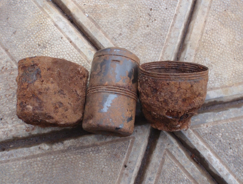

    Нашел на позициях непонятную штуку, прошу просветить что это такое.
    Спасибо.

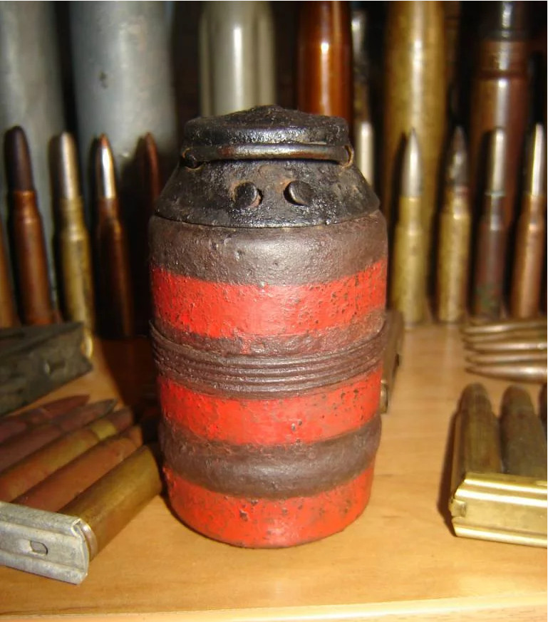

    "Венгерская граната 36М
    В войска она начала поступать в 1937 г. Конструктором её считается капитан Золтан Вечей (Vecsey Zoltan). Внешне это чёрный бочонок с тремя ярко красным кольцевыми полосками. Красный цвет этих полосок обозначает, что граната в боевом снаряжении.
    Синими полосами обозначена учебная граната. От боевой она отличается только тем, что ВВ в ней заменено на инертный состав.
    Жёлтые полосы обозначают, что граната тренировочная, для отработки техники метания. Внутренняя её часть заменена на деревянную болванку со свинцовым вкладышем для получения реального веса гранаты.

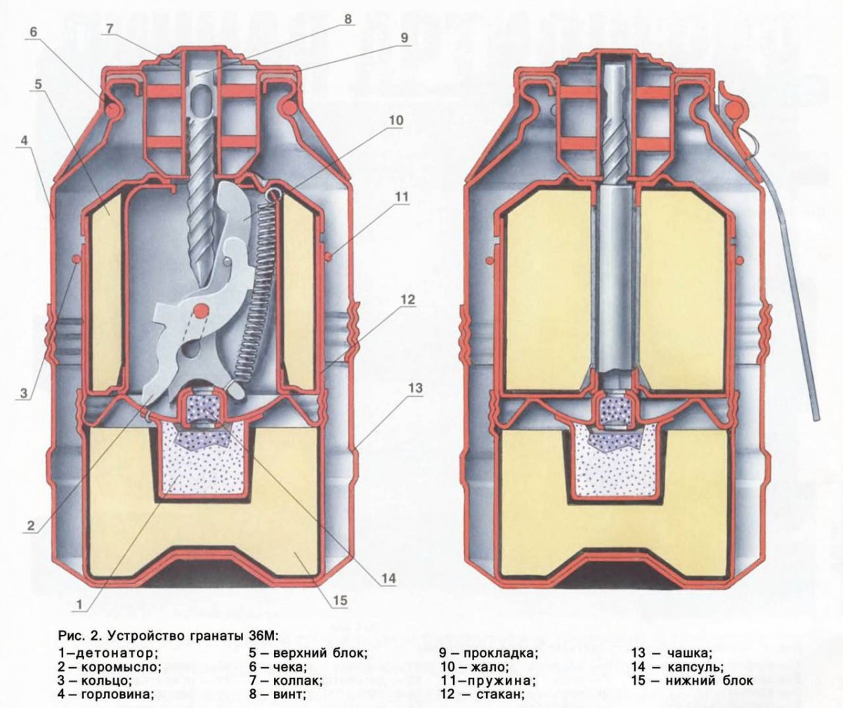

    Корпус гранаты 36М (рис. 2) состоит из двух частей — чашки 13 и горловины 4, изготовленных штамповкой из 0,6-мм листовой стали. Горловина ввинчивается в чашку по выштампованной на кромках этих деталей резьбе. Торец горловины имеет отверстие с отбортовкой для направления цилиндрического вкладыша колпака 7 и кольцевую выдавку для чеки 6-выгнутой из 2,5-мм стальной проволоки, крепящей колпак на горловине. На чеку одет язычок из толстой жёлтой кожи, который скреплён с колпаком двумя отгибами, образованными просечкой конической части колпака. В корпусе находится стакан 12, состоящий из нижнего блока 15 с шашкой ВВ и ввинченного в него цилиндра, дно которого имеет выдавку, где собирается узел, содержащий накольный капсюль-воспламенитель 14 (далее будем его называть просто капсюль). Дно цилиндра вокруг этого капсюля имеет три просечки с отгибами для установки штампованного из 0. 6-мм стали стаканчика, в который вставлен детонатор 1. В цилиндре свободно перемещается верхний блок 5 с накольно-предохранительным механизмом и второй шашкой ВВ. Обе шашки ВВ от контакта с металлом предохранены бумажной обёрткой, пропитанной изолирующим составом. Свободное движение верхнего блока в цилиндре стакана подтормаживается кольцом 3 из пружинной проволоки тремя отгибами кольца через прямоугольные просечки в стакане. Накольно-предохрани-тельный механизм состоит из стального жала 10, высеченного из стального листа толщиной 1,6 мм, коромысла 2, согнутого из 1-мм латунного листа и пружины, работающей на растяжение 11. При сборке гранаты, прежде всего, на горловине устанавливается колпак который фиксируется чекой, кожаный язычок чеки закрепляется на колпаке двумя отгибами на конической его части. После этого на винт 8 колпака навинчивается до упора верхний блок. Винт стальной, четырёхзаходный с шагом винта 12 мм. Винт ввинчивается в прямоугольное отверстие 3,5x3,5 мм корпуса накольно-предохранительного механизма, удерживая жало в стороне от капсюля. Далее на верхний блок до упора одевается стакан 12 с нижним блоком, и горловина свинчивается с чашкой. Между торцом горловины и дном колпака уложена уплотнительная прокладка. Толщина прокладки подбирается так, чтобы оба блока были собраны без зазора, и колпак плотно прижимался к торцу горловины. Колпак и его цилиндрический вкладыш, а также корпуса обоих блоков и стакан изготовлены штамповкой из 0,6-мм стального листа. Все стальные детали гранаты химически оксидированы. По чёрной поверхности гранаты нанесены три цветные полосы, цвет которых обозначает её тип.

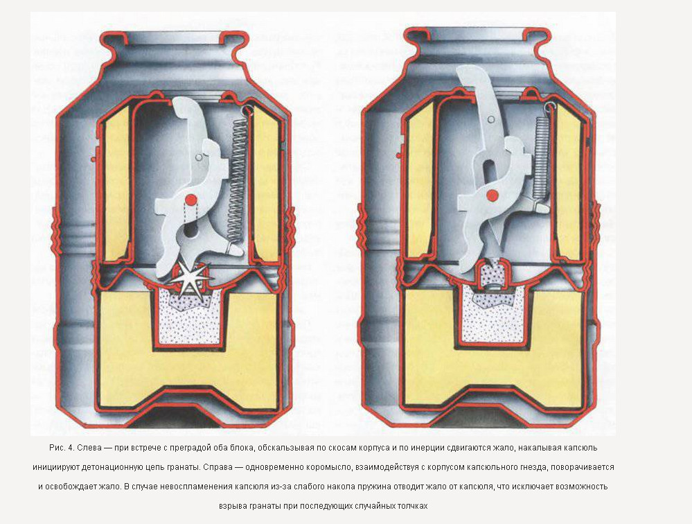

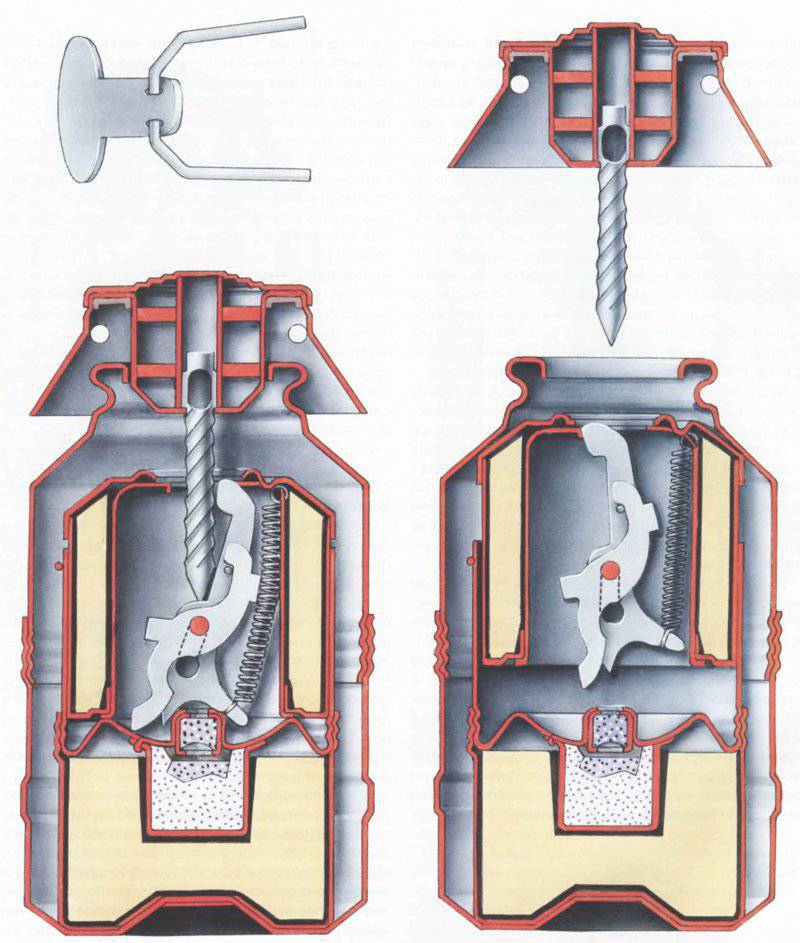

    При метании гранаты, если не придерживать колпак, то он частично свинчивается с винта уже при взмахе. Это происходит под действием центробежной силы, и вероятно для этой цели колпак утяжелён двумя стальными дисками и латунной трубкой внутри цилиндрического вкладыша колпака. Дополнительно латунная трубка служит направляющей для головки винта. Положение частей гранаты при этом показано на рис 1. На начальной части траектории происходит отделение колпака и извлечение верхнего блока из стакана нижнего блока до упора в дно горловины. После полного отделения колпака и отхода верхнего блока пружина 11 поворачивает коромысло совместно с жалом так, что остриё жала устанавливается против капсюля. Это положение показано на рис 2. При ударе о преграду из-за взаимодействия блоков с внутренней поверхностью корпуса, и по инерции блоки сдвигаются, жало накалывает капсюль и граната взрывается. Это положение иллюстрируется рис 3. Одновременно при наколе капсюля происходит обскальзывание плеча коромысла по поверхности выдавки с капсюлем-воспламенителем, из-за чего коромысло поворачивается и освобождает жало. Освобождённое от сцепления с коромыслом жало выводится пружиной из зоны взаимодействия с накольным капсюлем. Это сделано для того чтобы обезопасить гранату в случае, если по причине неэнергичного накола капсюль не сработает."
    P/S По мне - она на боевой взвод встала.
