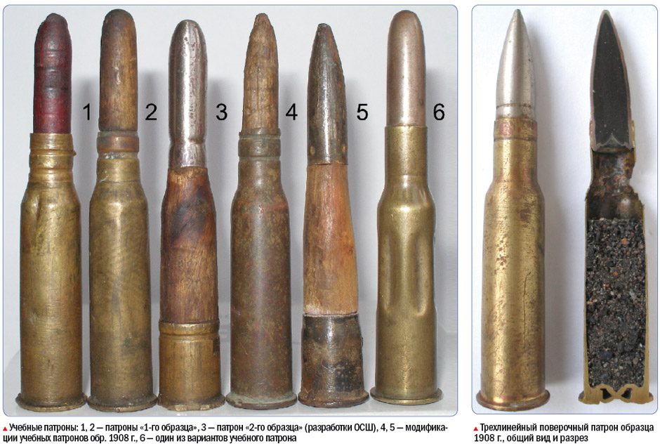

    Это учебник

  14. manfredd
    manfredd Leutnant
    25
    47
    1.931
    Украина Харьков
    В обрезанную гильзу мосина вставляется деревянная часть с пулей,а завальцовка-для крепления,откройте фото
  15. Never Again
    Never Again Stabsfeldwebel Клуб взаимопомощи
    138
    309
    1.046
    я то открыл и посмотрел, пару образцов вообще никогда не видел, спасибо.
    но, каким боком это к данной теме?
    valerka нравится это.
