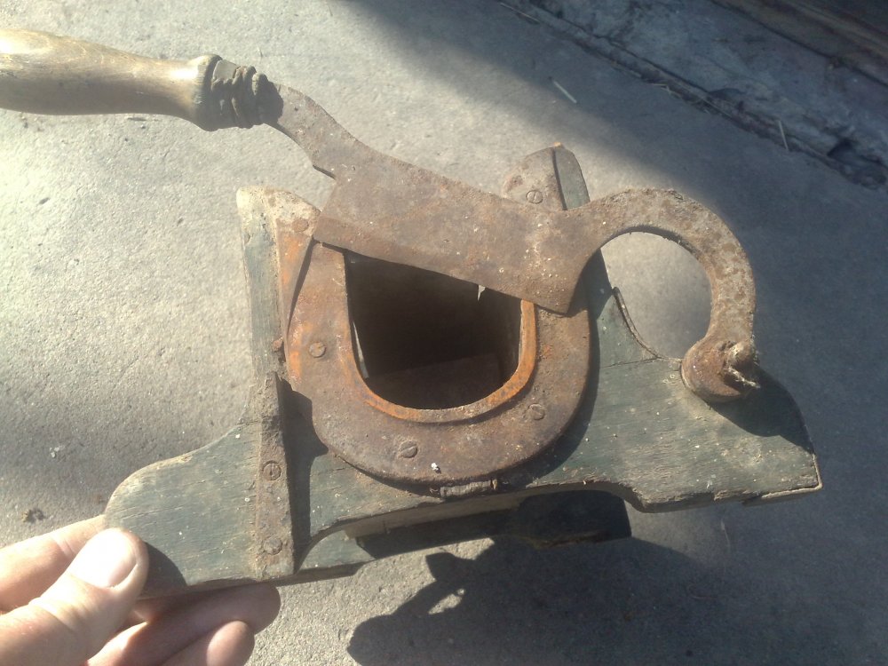

    выскочил вот такой девайс , ломали голову не смогли определить для чего . для нарезки чего-то мелкого .

    Мне кажется, что для столовых - для быстрой нарезки картофеля.

    Вольный Дон
    ...а не табак рубать?...

    для картошки не подходит (разве что на чипсы ) а вот табак может быть ...

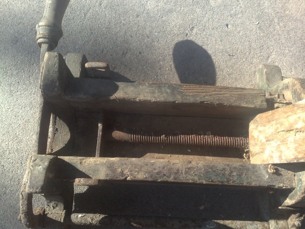

    Если присмотреться к конструкции, то шнек работает только на выкручивание. Подавать им нарезаемый материал не получится.
    На мой взгляд приспособа больше подходит для поционного нарезания, теста к примеру. Чтобы все изделия были одного веса.

    Всё правильно сказано Гл старшиной это станок для изготовления махорки т е нарезки мелкой фракции! Винт выкручиваеся и закладываются во внутрь станка листья и стебли зеленого табака и закрываются придавливанием верхней крышки затем пожимается винтом как тисками смятый табаки потихоньку ножем нарезается вся пачка сжатого табака не перережится на фракцию по мере нарезания винт поджимают что бы табак оказывал давление на нож и т д пока закладка табака не закончится потом всё заново пока всё не измельчится ! Затем сушка в затенённом месте! Ну а по мере высыхания засыпают махру в кисет ! А вот что дальше с ней делают я не знаю!

    Никак не зеленого, даже если эта штука и для резки табака. Насколько мне известно, табак в пластинах, "рулетах" и т.д. нарезается после предварительной сушки, прессования и иных процессов.
    Вопрос к ТС, как действует храповый механизм? на выкручивание или закручивание шнека??

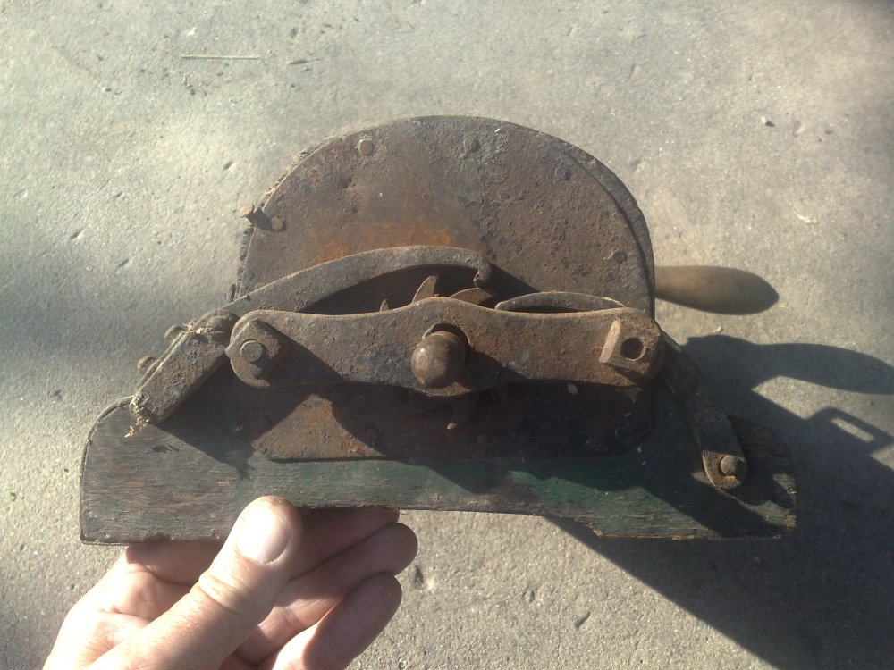

    там получается что когда поднять нож то большой рычаг тянет шестерню на себя , за планкой видно храповик который не дает шестерне прокрутится обратно во время возврата рычага в исходное положение . за один подъем и опускание ножа шестерня делает приблизительно пол оборота . пластинка на конце шнека двигается в сторону ножа .

    В селе аналогичную конструкцию видел, табак резать, потом на печь, сушить и в самокрутки. Дед знакомый буркун добавлял и на меду настаивал. Заграница отдыхает!

    "]Никак не зеленого, даже если эта штука и для резки табака. Насколько мне известно, табак в пластинах, "рулетах" и т.д. нарезается после предварительной сушки, прессования и иных процессов.
    Смотря что на выходе получить хотим. Просто табак-сушим, нарезаем. Если с добавками-пропитываем, (прессуем), сушим, режем. Сигар в сельской местности не видел. Нюхательный табак мололи в нужной пропорции.
