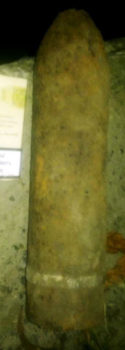

    Мужики, фотки плохие но хоть какие-то мыслишки может есть?
    Видно что снаряд прошел ство, как по мне или шрапнельник или черт его знает что, возможно по первой мировой.
    Видно что детон то ли сгнил то ли откололся, хотя если это донник то кака все еще внутри o_O
    хочется каку забрать домой но стоит ли она того.

    Старый 76 мм осколочно-фугасный снаряд, взрыватель установлен 3ГТ но без серцевины (выкручена), часто начинен пикрином и прочими гадостями. Транспортировать можно до ближайшего водоема.

    По таким фото это в стиле "угадай мелодию".
    Похоже на 76,2-мм гранату старого образца. Может "французского" (если корпус цельный), может "русского казенного" (если есть переходная головка).
    Осталось ли что-то от взрывателя, его тип и есть ли промежуточные детонаторы - тоже по таким фото понять весьма сложно.
    В таком состоянии - никакой ценности не представляет.
    При попытках повозиться с этим ВОПом открываются широкие возможности познакомиться с действием мелинита и обновить тему "Помним и скорбим".
    Берегите себя и не ворочайте эту находку.
    При возможности - вызовите МЧС.

    спасибо за помощ в определении данного огурца, насчет ободка так мне показалось что на нем нарезы, стар наверно стал, слепой :)

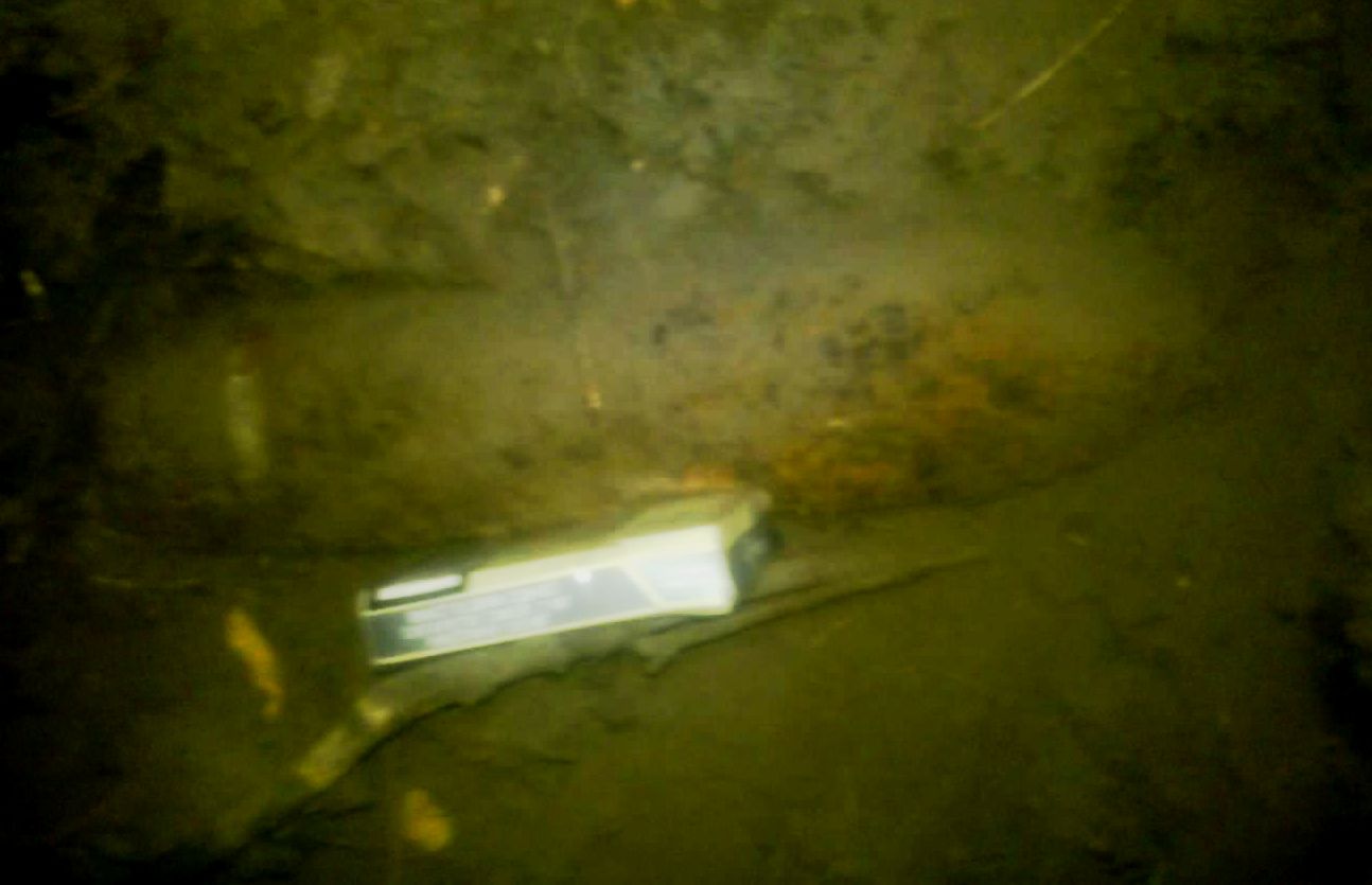

    Внесу ясность:
    - огурец не стрелян, фоткал в земле по месту находки - у Бузеныша ;) дома он никогда не был и не будет
    - в башке по моему имхо какой-то переходник, и опять же имхо самого детона нет? -внутри резьба видна, канал см через 4 резко сужается.
    Фото делал мобилой и ночью, сохран классный. Жопа - железо, а посредине типа вставки - кружок диаметром см 4-5, или алюминий или какой-то белый цветняк.
    Закопали его конечно, но там такой не один, прошу инфо по предмету и схему.
    Для масштаба - пачка "Давидоф" 100 мм.
    Откуда берется демагогия из серии "нах припер домой, нах откопал" и тд в темах по определению ВОПов, вы действительно думаете что эти избитые "умные" фразы кому-то интересны или необходимы???
    Буду очень благодарен за определение и схему!С уважением, Слай

    Я у вас вижу француза.ИХМО.

    в донной части должен быть медный диск - это сделано для того, чтобы при дефектах в отливке корпуса пороховые газы при выстреле не прорвались внутрь снаряда через дно. Было много случаев разрывов снарядов в канале орудия по этой причине.

    Если по первухе,то скорей всего начинён пикринкой или меленитом,и в том и в том случае гадость ещё та.

    Пикриновая кислота и мелинит - это названия одного и того же ВВ.
    Даже если корпус найденного снаряда в приличном состоянии - сделать из него ММГ крайне опасно.
    Мелинит - восприимчив и к механическим воздействиям, и при горении способен переходить в детонацию.
    Плюс возможно наличие промежуточных зарядов из прессованного мелинита.

    Возраст-то какой! Образование пикратов при взаимодействии с металлом корпуса - а пикраты значительно более чувствительны чем сам мелинит и взрывоопасны.

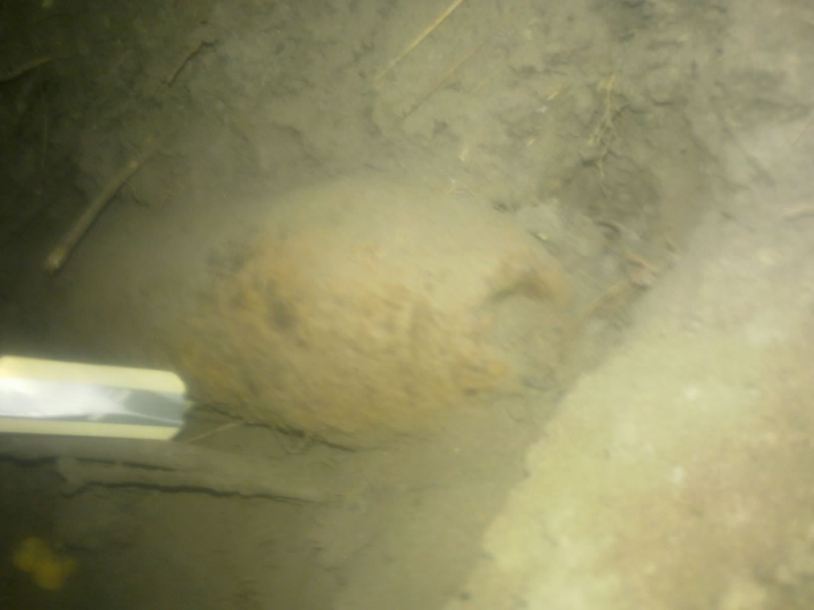

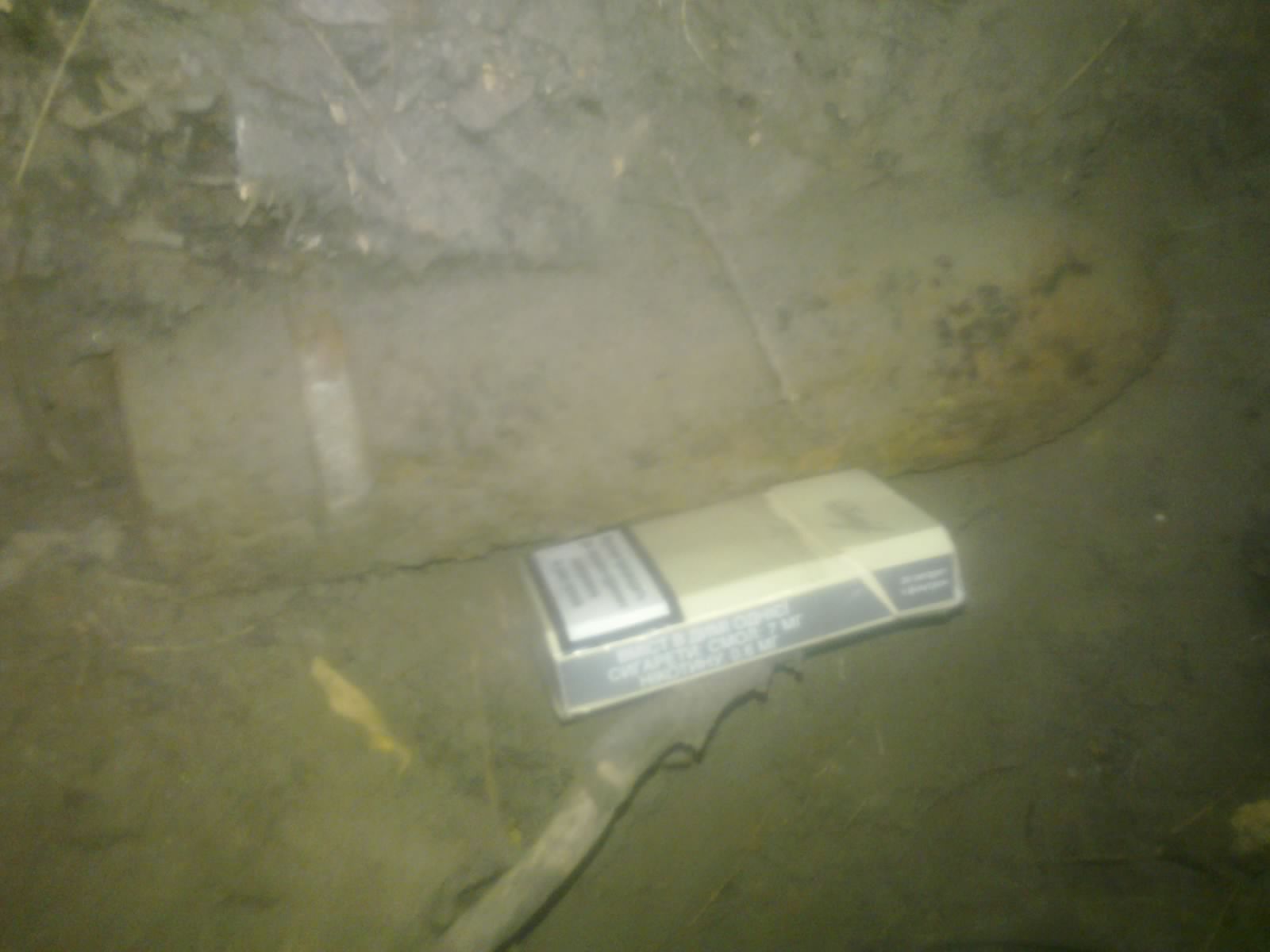

    Доп. фото, но кач-во - гавно:(
    Друг должен со своей трубы добавить,может у него получше.

    Внутри вроде бы пусто

    Не пусто там,гнездо под взрывак. По фото признаки пикратов имеются,хотя по такому Угшному фото что либо разобрать сложно.

    Как я понимаю - "бошки" нет - в отверстии видна резьба по стенкам, начинка - на месте, тк для пустого сильно тяжелый.
    Их там думаю встретиться много-только вчера попалось 2 - этот, и стреляный - в земле жопой вверх, поэтому хочу иметь понимание с чем имеем дело.
    По фото - я их редактором немного колупал что бы более-менее видно было - на вид обычный ржавый огурец неплохого сохрана, никаких "желтых кристаллов" или чего-то в этом роде идентифицировано-не было :)

    а этот - фукака, французская смесь на основе меленита, ковырять - глупо, жечь - бахнет, крутить тяжело. я бы не стал. и поверьте, я знаю за шо говорю. топить
