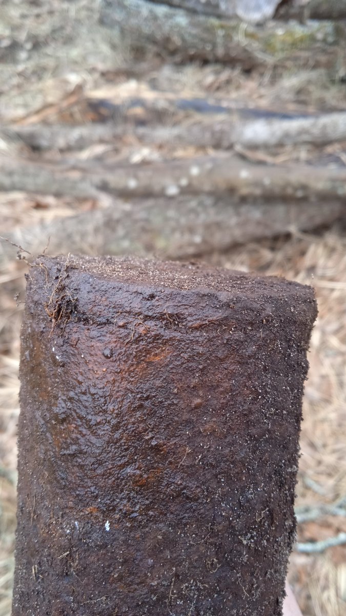

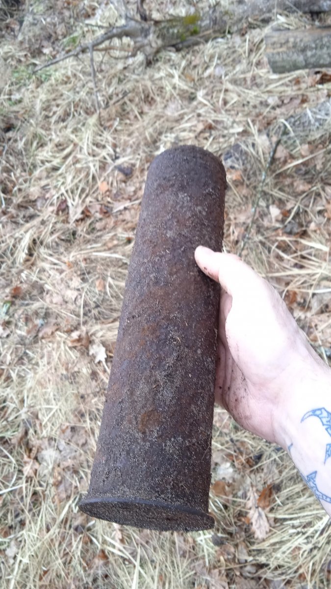

    Доброго времени суток, камрады. Сегодня меня озадачил данный девайс.. Как то совсем не могу понять, что за он, но так как "лучше перебить, чем недобздеть" размещу ка в этом разделе... Точный размер не скажу. Не особо тяжёлый. На Донце отверстие, сверху тоже, но посередине... Блин, никто с камрадов моих опознать не смог..

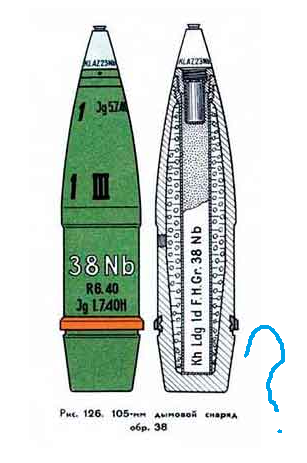

  2. az23
    az23 Hauptmann
    2.048
    Украина Киев
    Это дымовая шашка 105мм германского дымового снаряда ...

  8. Vesel'chak
    Vesel'chak Stabsfeldwebel
    871
    Мена
    Вот как то тоже не нашел фото или схему похожую на сабж... Ещё, забыл по месту находки указать - советские позиции по совполии 1920г.. Но есть и ВМВ где-то 1/4 от всего - рядом бывший ЖД переезд, который охраняли венгры...

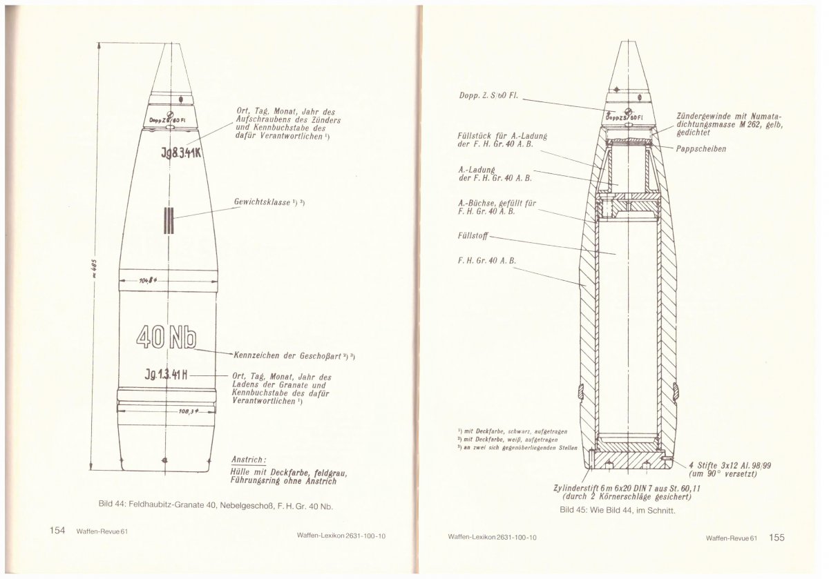

  10. Дервиш
    Дервиш General-major
    5.428
    А если так????;) 10cm F.H.Gr.40 Nb.
    P/S Это не значит, что я на 100 % согласен с идентификацией находки ТС. Меня смущает :
    а) - "закраина" у находки;
    б) наличие отверстия в "дне", на схеме их два и только в верхней части, а дно привинтное должно быть судя по схеме.
    Останнє редагування: 7 кві 2021
    Мансур Львович, grek68, Ph@ntom та 2 іншим подобається це.

  12. az23
    az23 Hauptmann
    2.048
    Украина Киев
    Закраина имеет место быть и вырез в закраине , однозначно , я разбирал , отвечаю .. А вот относительно отверстия в дне , увы , уже не помню ...
    В "боеприпасах бывшей германской армии" этот снаряд есть , однако Гугл его высвечивать не хочет ...
    Ph@ntom, Vesel'chak, A10A та ще 1-му подобається це.

  15. az23
    az23 Hauptmann
    2.048
    Украина Киев
    Вчера я в маминой квартире встречался с инженером БТИ и нашел там цю кляту шашку ..))))
    Вот только сфоткать не удосужился .. Не до того было ..
    В дне девайса таки есть отверстия и таки их тоже два (!))) ..
    ТС просто плохо почистил свой девайс ..)))
    Отверстия не сквозные , а технологические (под ключ) типа необходимые для сборки , дно то ведь ввинтное ... ;)

  16. SERGHLEO
    SERGHLEO Stabsfeldwebel
    24
    40
    1.200
    Отверстие немного даже видно, если маненько увеличить фото ;)
