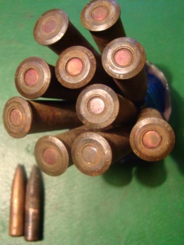

    Доброго времени суток Камрады
    Предыстория такова:
    Знакомыми поисковиками был найден диск ДТ. При вскрытии в нем были патроны окрашенные на три четверти белой краской. Окраска похожа на заводскую. Клеймо 46 Ш 41. Патроны чередовались со ШКАСовскими Б-32 с тем же клеймом. По весовым характеристикам левый 23,0 г, правый 23,4 г соотвествуют Б-32. Гильза биметаллическая. Капсюль без заливки лаком.
    Последнее фото - Б-32 из того же диска
    Массы 23,4 г, 23,6 г, 23,7 г соответственно.
    Что это за зверь?
    Интересны мнения по поводу окрашенных патронов.
    P.S. На Б-32 интересный брак маркировки пули. Красный поясок отстоит от границы черного на 1-3 мм

    То есть, это лакировка патронов, переданных для использования в пехотном оружии (для облегчения экстракции) - и лак такого необычного оттенка?

    Как версия...
    А красочка могла и повыцвести...
    С уважением GINDENBURG.

    ...скорее - лак стал белесым.

    Как то не очень похоже на лак. Поверхность матовая и на ощупь слегка шероховатая.
    Да и смысл в лакировке трех четвертей гильзы. Ведь в донной части гильзу дует больше всего.

    Да, для Шкас маркировались либо красным лаком на капсюле, либо лаковым покрытием биметаллических гильз. Именно белое удобнее, чтобы отличать. С красным капсюлем запрещается применять для стрельбы из винтовок, ввиду осечек(глубокая посадка капсюля) и тугой экстракции. А с лаковым покрытием - можно, но необходимо патроны слегка смазывать. Гильза коническая, вот и лакировали только верхнюю часть, к донцу толщина увеличивается, там не дует.

    Goro, а что за пуля в лакированных ШКАСах ? Не планируете распулить один ?

    ...так оне и лакировались (до жопы)
    дно меньше всего "дует"...
    ...вот трассер "новая ляля" 43 год ГЖ
    ХОРОШО видно, докудова лак...

    Да, и насчет брака маркировки, красный лак наносился не пояском, а целиком, а черный цвет наносился поверх, на фото просто дефект покрытия от времени.

    Пока у меня есть только фотки.
    Когда макеты ко мне доберутся, я обязательно макет распулю и препарирую. Самому очень интересно какой пулей снаряжен.

    Капсуль красны был целиком, или только по кругу? Находил патроны шкас трассера, на пехотных позициях по 41 г, видать их и выкинули изза осечек, капсуль красный целиком.:confused:

    Конечно ДА
    Вот ранний ШКАС в латуни...
    http://reibert.info/forum/showthread.php?t=69754
    По пуле так никот и не ответил.
    Слева - та, что в посте №9
