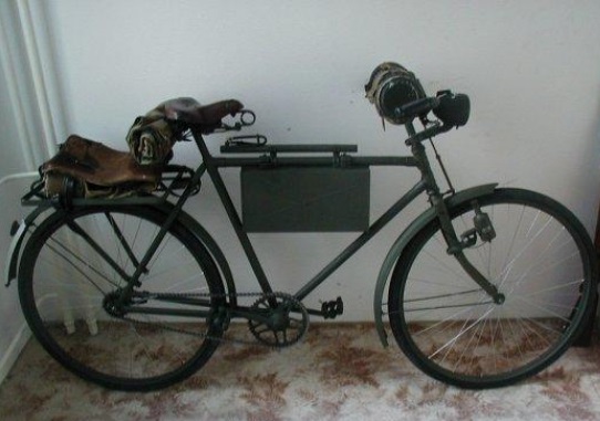

    шильдик що на моїх фото рідний 100%, велосипед виготовлений в 1940р.

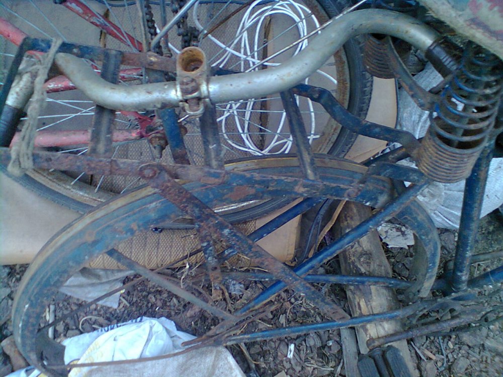

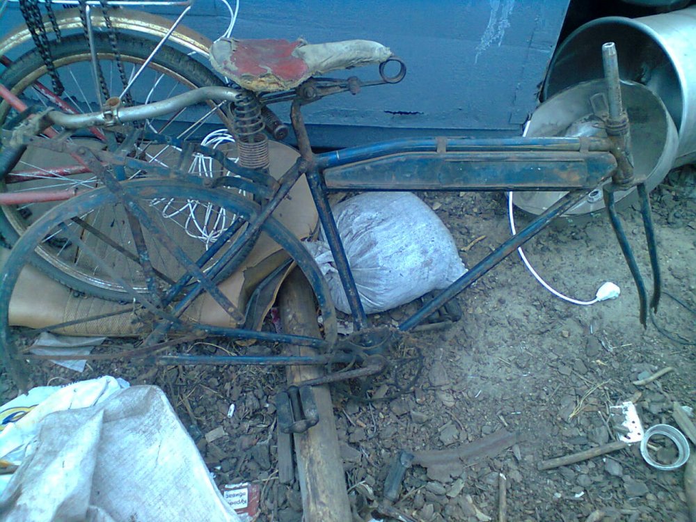

    Подскажите по американскому велику, плиз. Шо за зверь? На рекон пойдёт? Багажник как на немецких.

    багажник

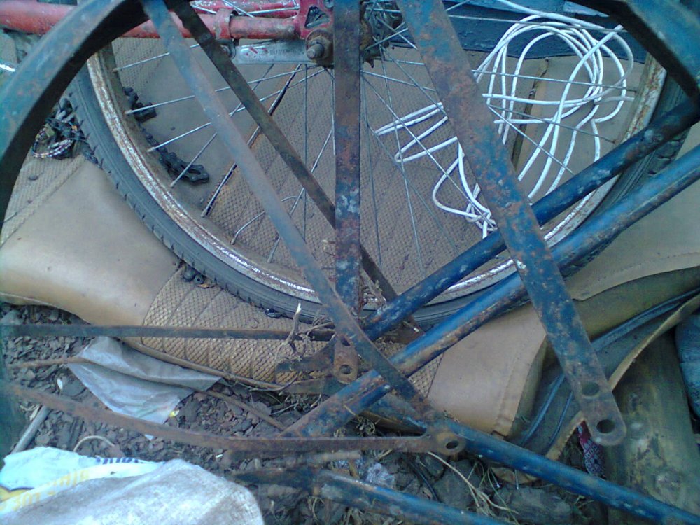

    Подскажите камрады, какой отеч. велик наиболее похож на велосипед вермахта?

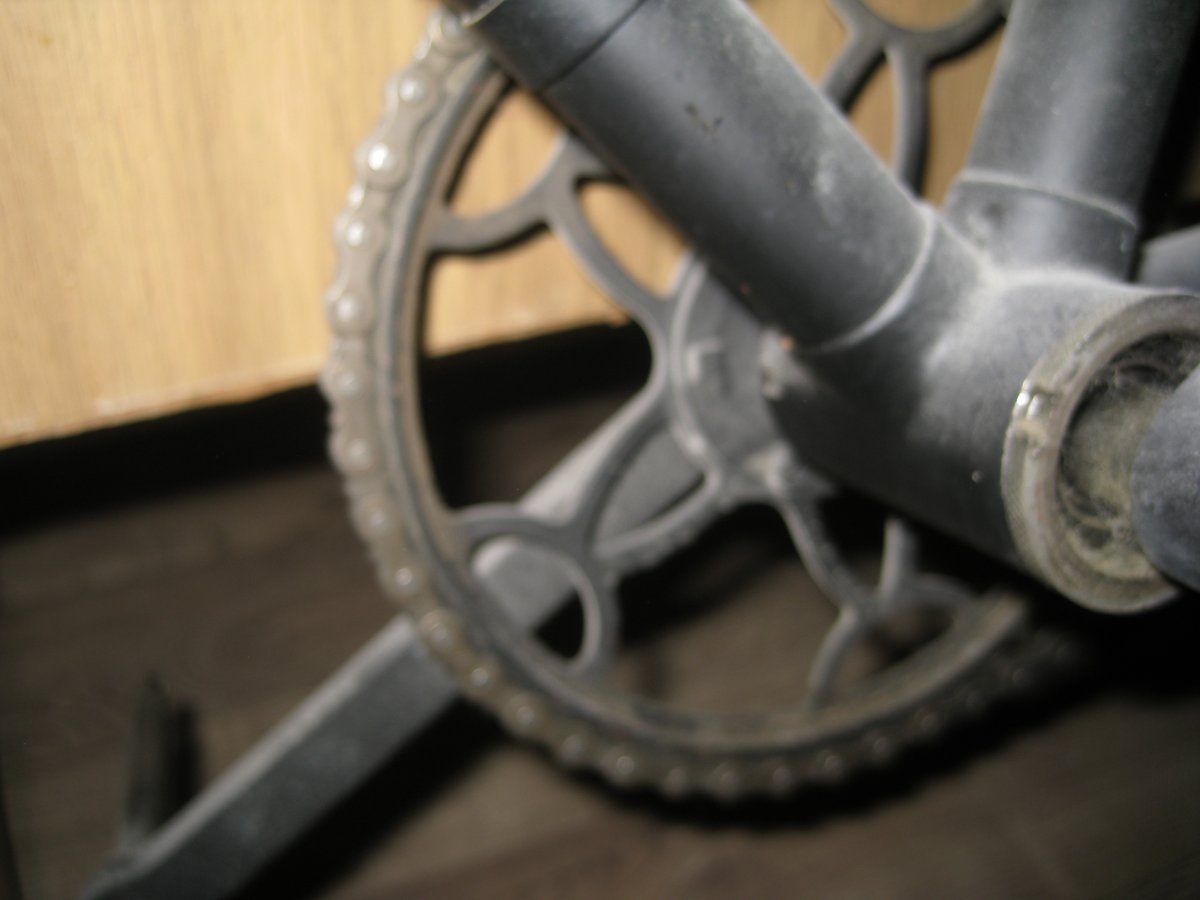

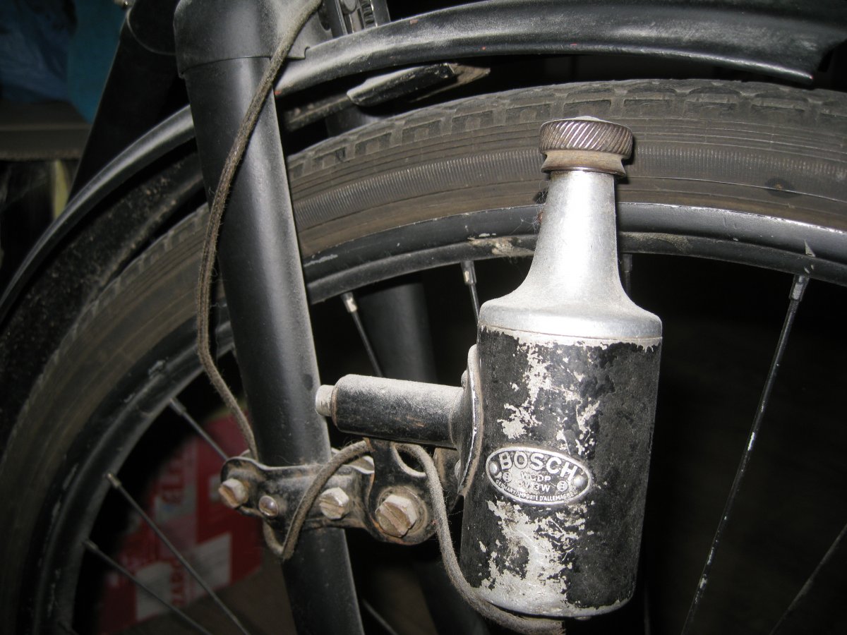

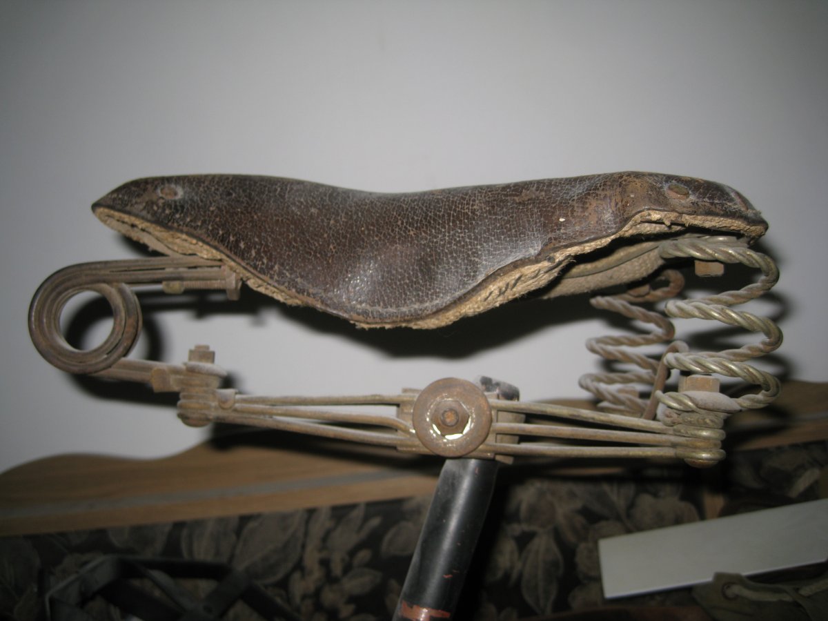

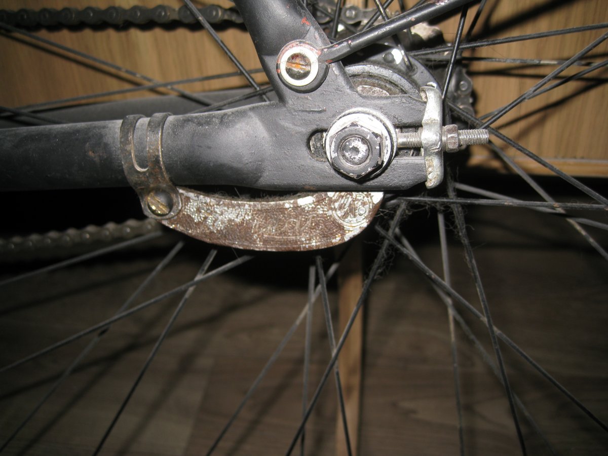

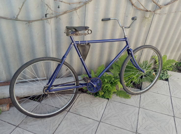

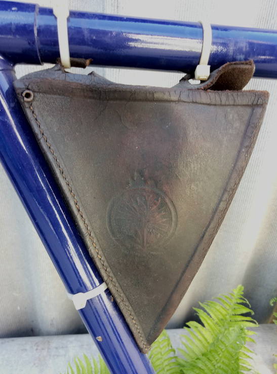

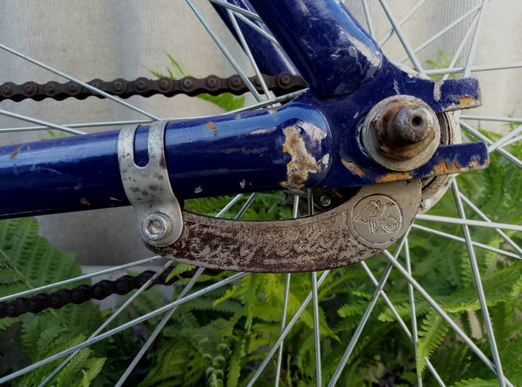

    Доброго вечера . Похожа "Украина" раних выпусков у которой есть натяжители
    IMG_0720.JPG IMG_0721.JPG IMG_0722.JPG IMG_0723.JPG IMG_0724.JPG IMG_0725.JPG
    потом искать руль, седло. звёздочку магнето и фару .Но лучше не спешить поискать немца за 200 - 250 уе .С уважением Сергей.

    Никакой! Основное отличие немецкого велосипеда от старых советских это задняя вилка. У "Украины" она прямая, а у немецкого велосипеда гнутая. Так что, как бы Вы не обвешивали "Украину" всякими немецкими "прибамбасами", он все равно по вилке останется "Украиной".
    Хотя, если Вы сделаете всё, кроме вилки, то, ИМХО, это будет более чем ОК. Но там менять и менять :-(

    Доброго дня , да Вы правы . Эту модель тяжело найти МД-1 «Украина», годы производства 1932 – 1941

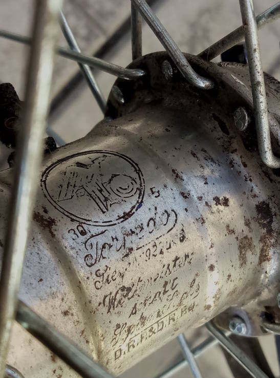

    Кстати что скажете по поводу австрийских Штейров с приемкой D.R.P?

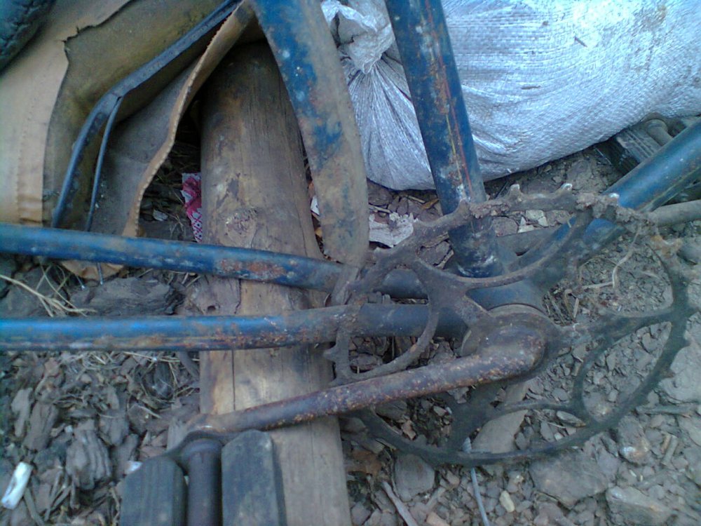

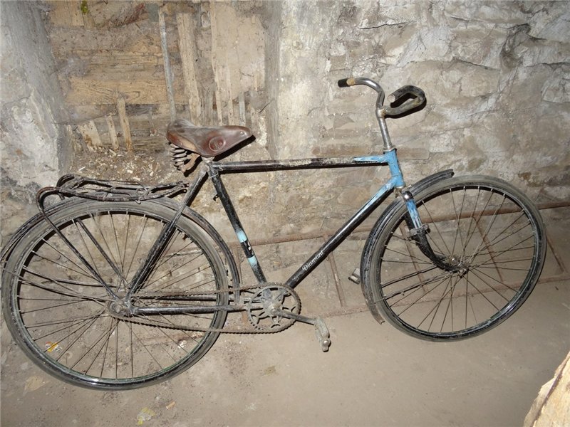

    И последний лисапет(фото добавляю). Жаль, но только такое, что думаете? Можно хоть визуально определить?

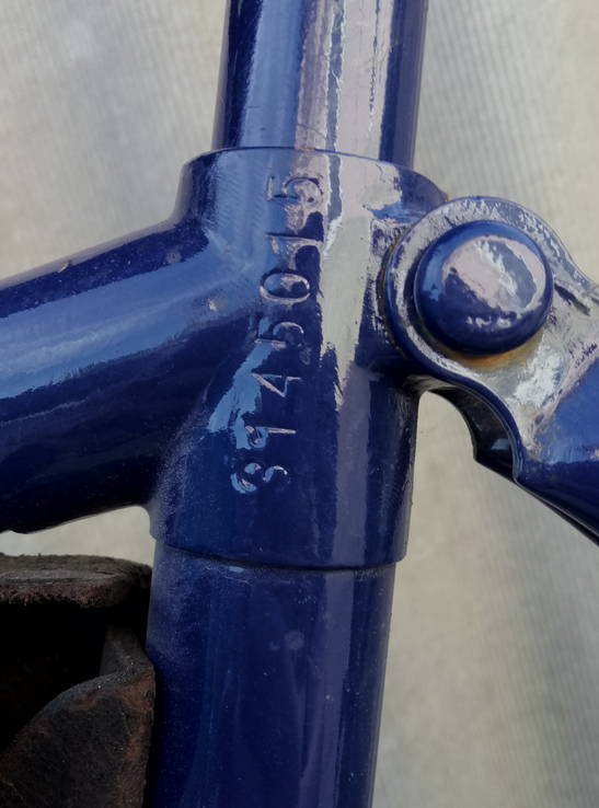

    Фото клейма на Штейре

    Видно с Австрийского переделаный . Но лучше спросить у хозяина темы , Лёша очень хорошо знает эту тему и многие вещи на велосипед мы покупаем у него .

    Ну смотрите, если Вы планируете делать "штатный" Truppenfahrrad, а не гражданский, которые тоже были на службе Вермахта и СС, то по Вашему велику.
    1. Колеса - ободы хорошие, втулки не вижу, но если не клейменные, то надо искать на ибее клейменные втулки, цена вопроса около 20 евро. Резину надо менять на "импортную", но не китайскую.
    2. Седло - ни крепеж, ни само седло не правильное.
    3. Передняя звездочка - ок.
    4. Багажник - не тот.
    5. Руль - не тот.
    6. Крылья - не те. По крайней мере переднее без прорези под ручной тормоз.
    7. Не вижу натяжителей цепи на задней вилке.
    ИМХО - кроме рамы и ободов с этого велосипеда взять нечего.

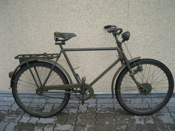

  17. Wietmeyer
    Wietmeyer Stabsfeldwebel
    20
    45
    2.915
    Osnabrück, Niedersachsen

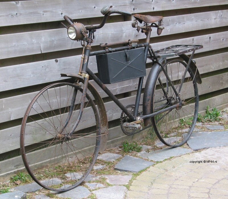

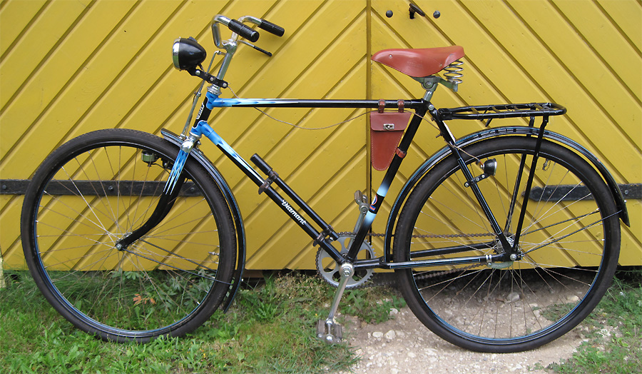

    Ваш? Отличный велик!!!
    Два вопроса по нему:
    1. Бардачок решили не вешать?
    2. А спицы почему не покрасили?

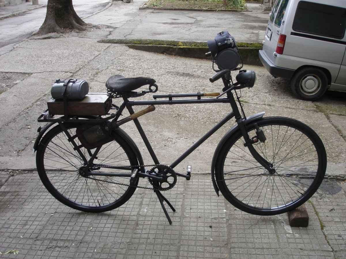

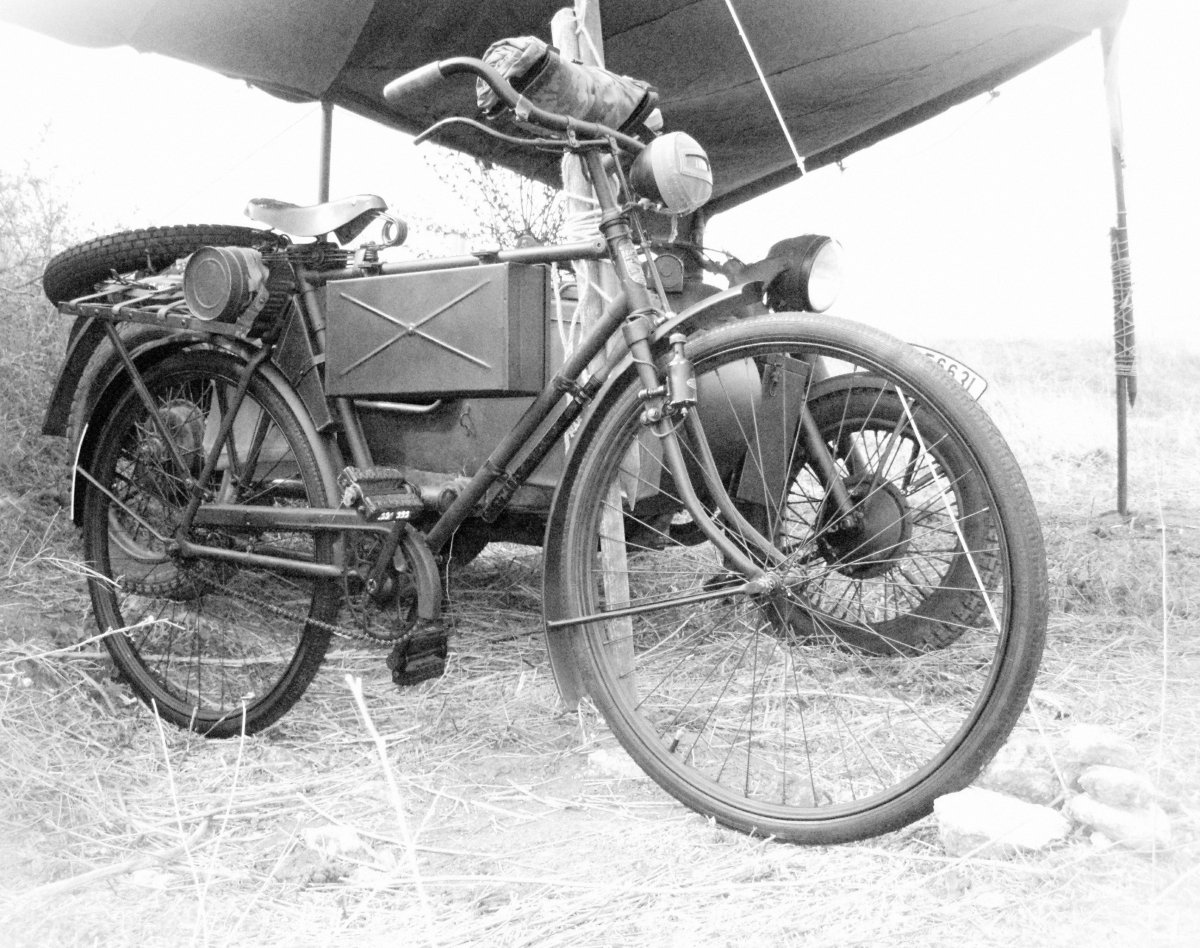

    Доброго дня , нет этот с нета , вот наш

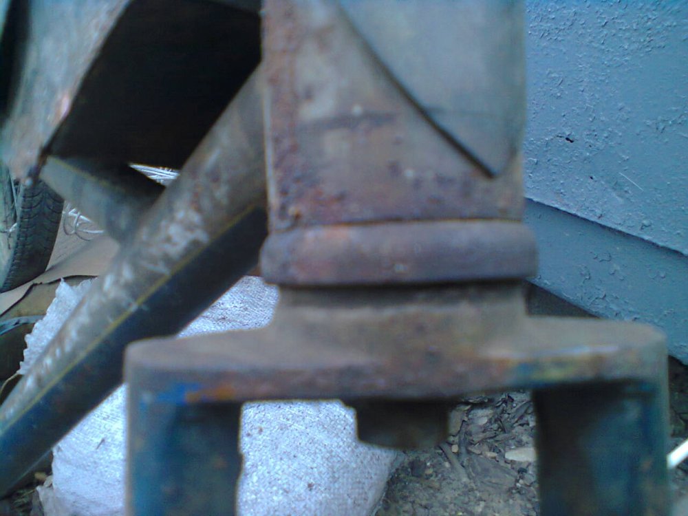

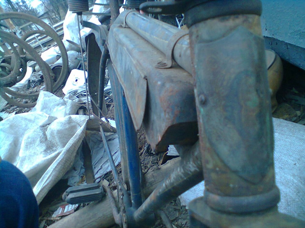

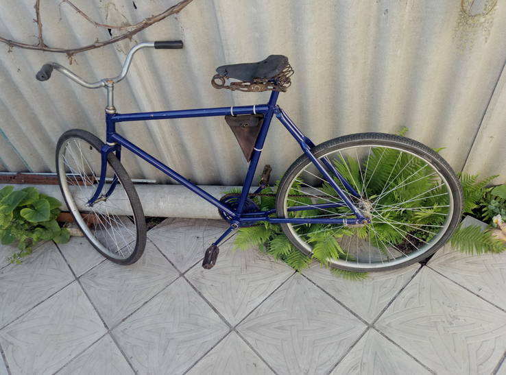

    Спвсибо. Я передумал насчет того ровера. Подскажите еще, Штайр Ваффенрад пойдет под реквизит Вермахта на переделку? Какие детали можно обвесить или же пойдет солянка с тех или иных великов? Имею ввиду деталей периода ВМВ. (Фара, тормоз и.т.д.)

    Ну его надо видеть... Там каждую деталь надо смотреть и понимать да или нет.

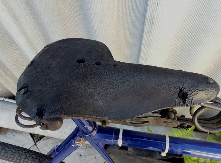

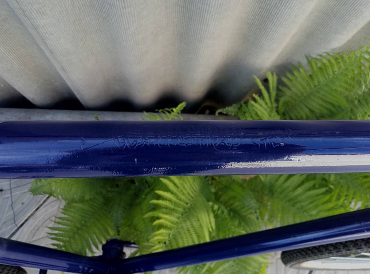

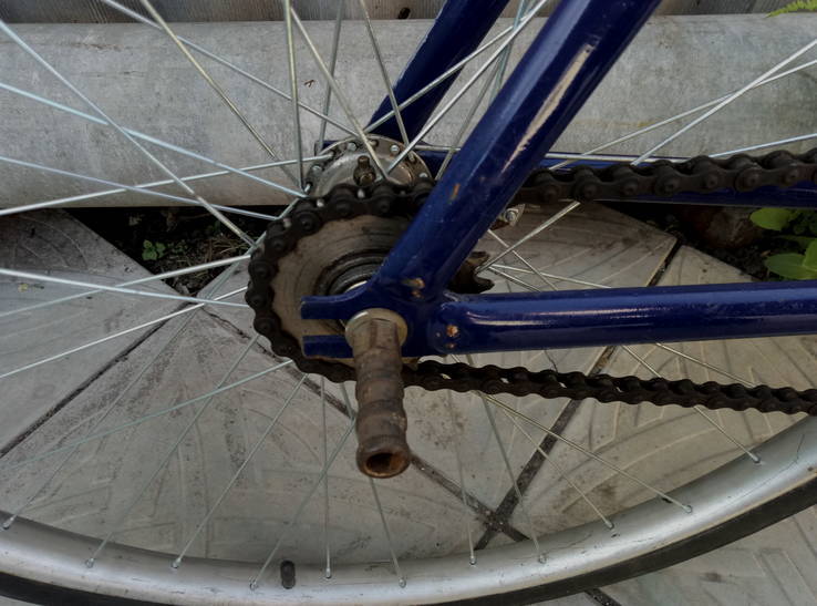

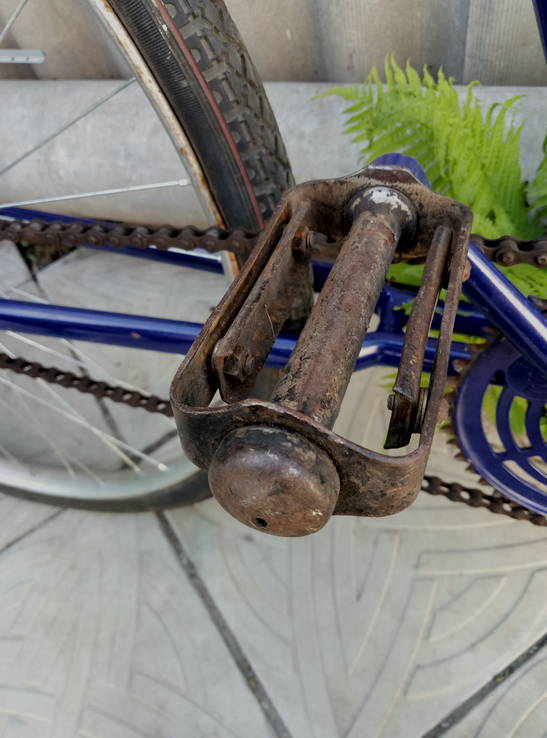

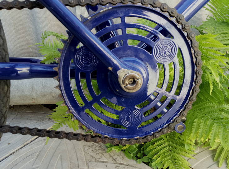

    Вот по этим фото можете что то подсказать. На продаже продавец позиционирует как довоенный.

    еще

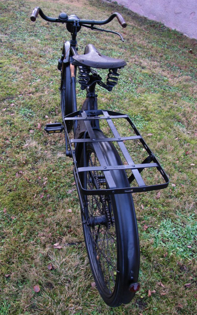

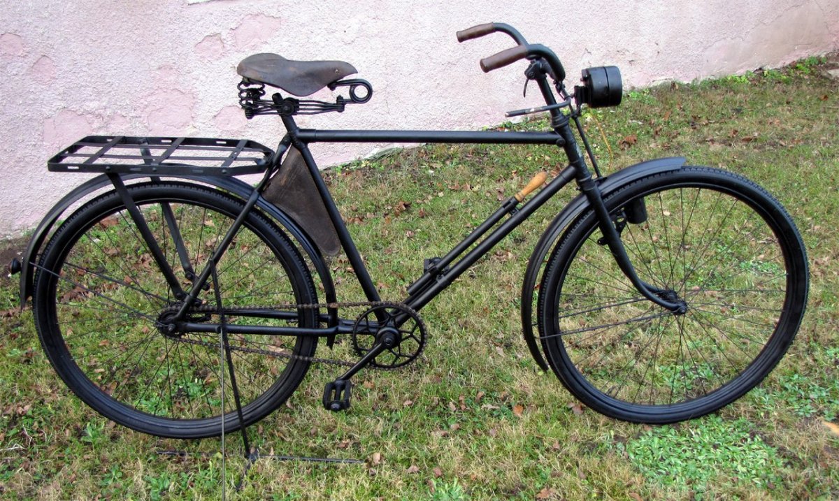

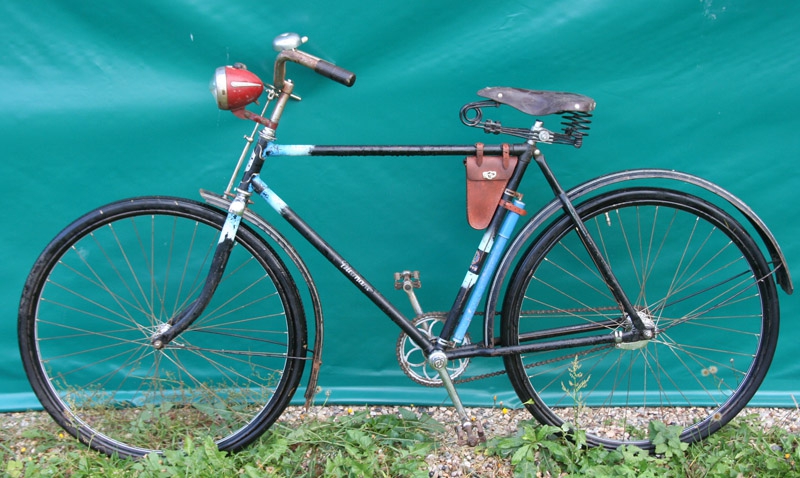

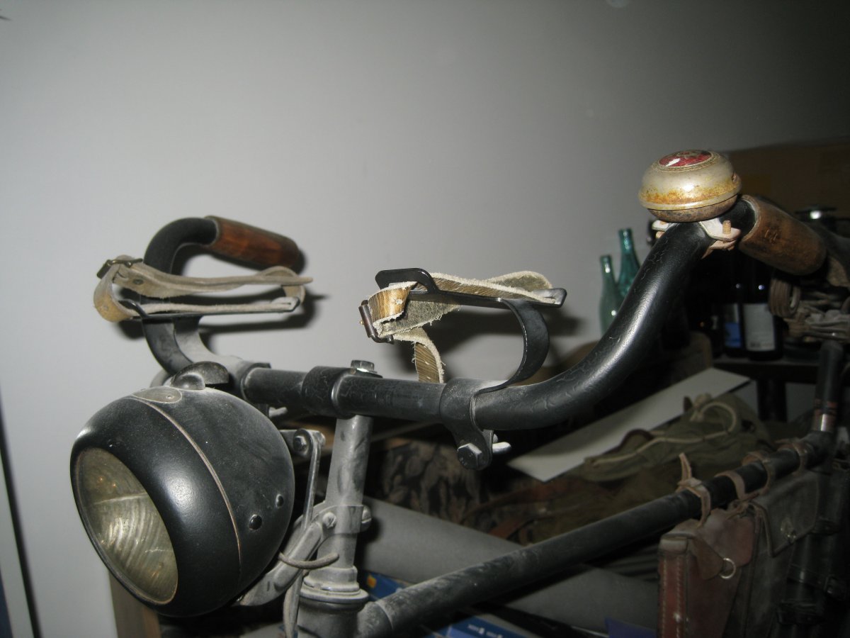

    Доброго вечера , неплохой велик но выглядеть он должен вот так

    Спасибо!Дак я понимаю, как бы не хвастаюсь. Пойдет на переделку как Ваш?

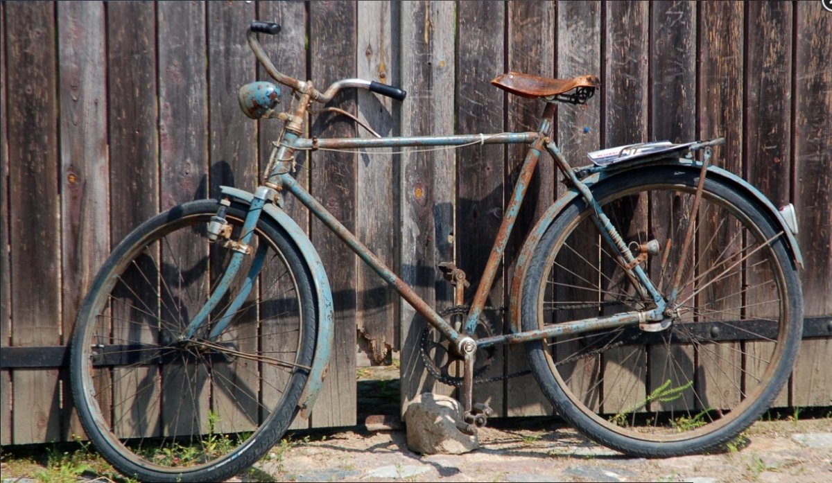

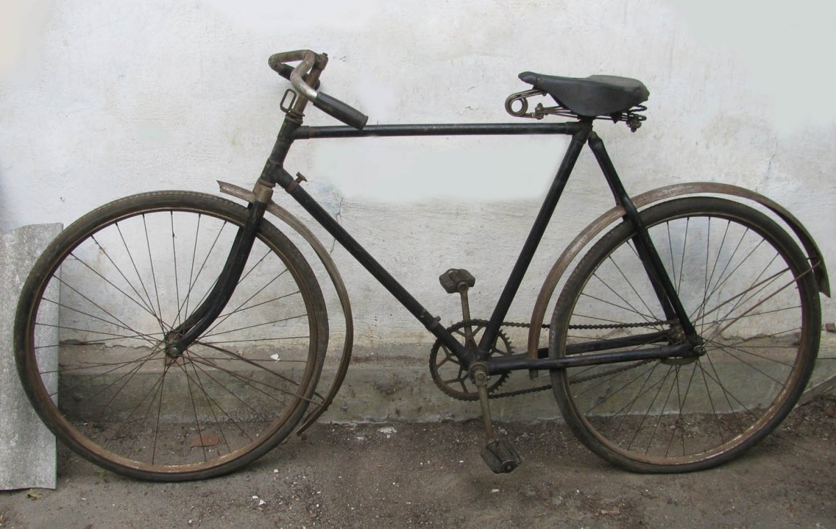

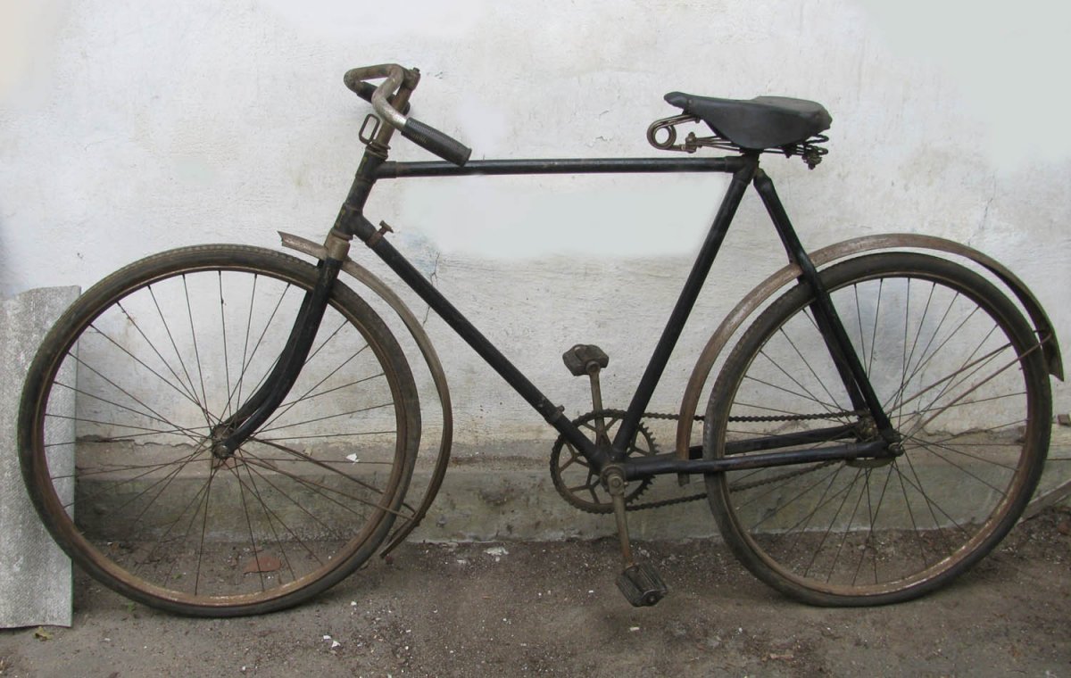

    Поищите вот такие
    2f79d76a8437.jpg 19598-1.jpg 4957145.jpg PFZ6ihBYYLo.jpg Безымянный 445432834.jpg
    Их можно не переделывать а просто использовать , у солдат Вермахта было много гражданских великов есть много фоток .
    На вашем подходит всё кроме руля и звёздочки а также отсутствуют натяжители , и докупать недостающее будет очень дорого . Пообщайтесь с Паулем он может помочь . А реставрация сидения тоже дорогое удовольствие .
