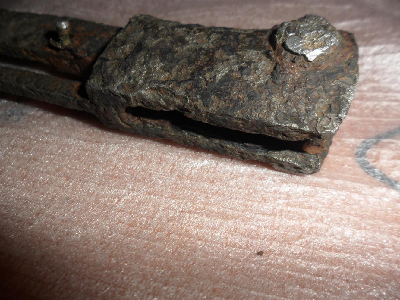

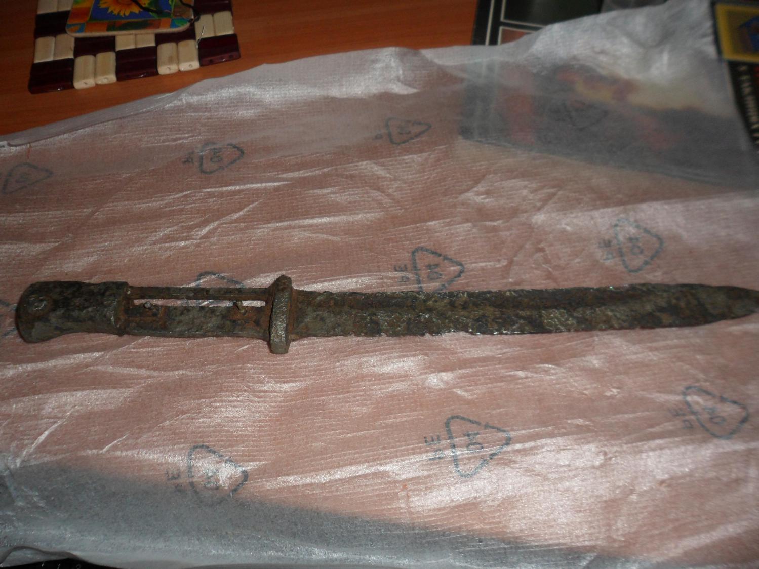

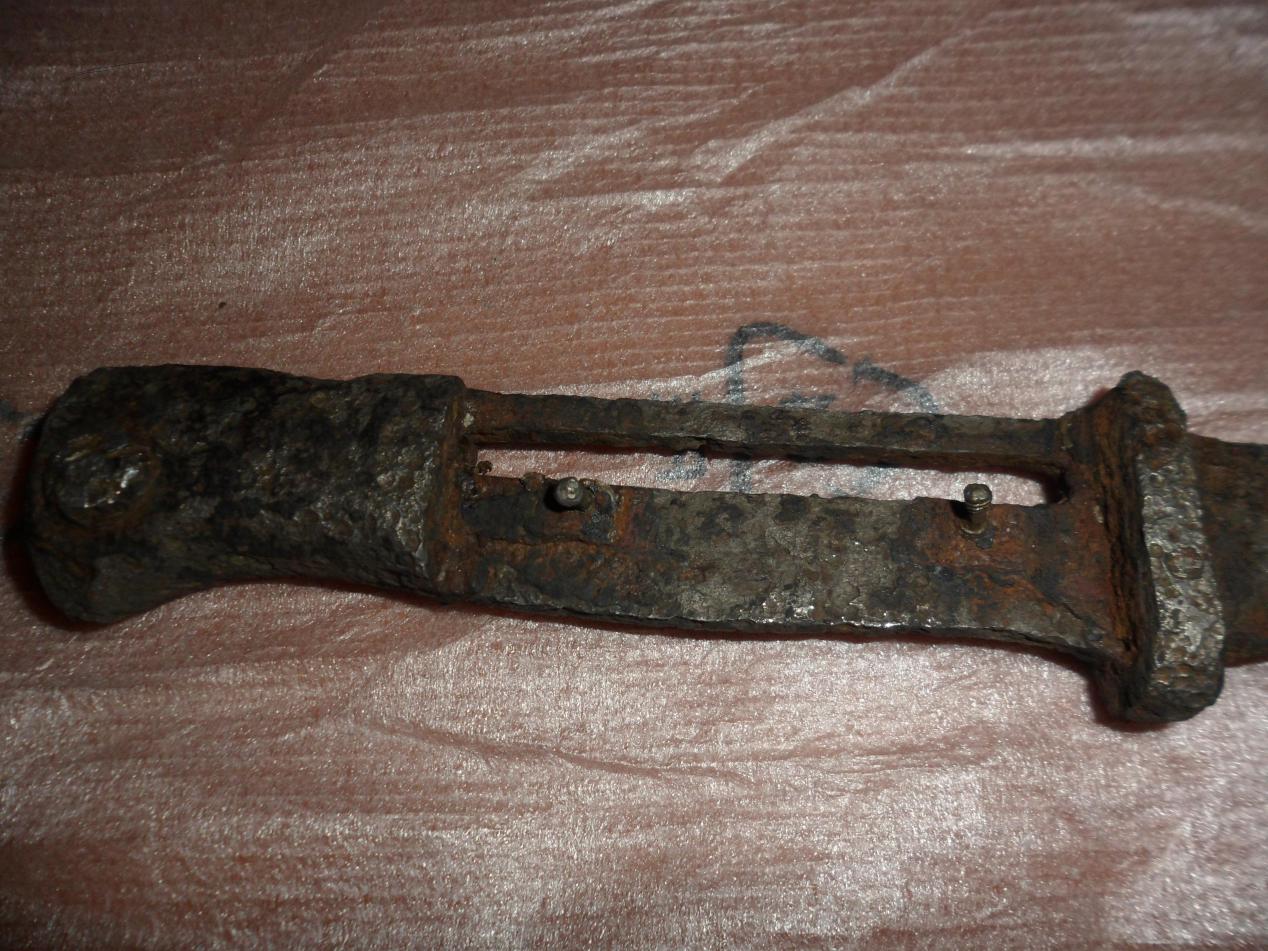

    вот сейчас такой штык! можете посоветовать что дальше делать! бросать и оставлять не хочу!!!
  7. Игорь1
    Игорь1 Stabsfeldwebel
    2.630
    Кременчуг.
  8. БОЛЬШОЙ ХОМЯК
    БОЛЬШОЙ ХОМЯК Stabsfeldwebel
    2.356
    Таки да, етот штьік давно умер, а его труп почти полностью сгнил. Ваше упорство в желании его реставрировать похвально, но Вьі его уже не восстановите никак. На запчасти тоже ничего не осталось. Только на коллаж.

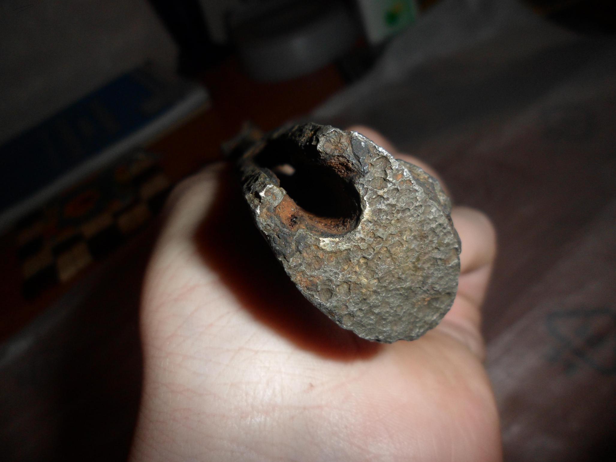

    я полировал щеткой по металлу!!!! что дальше делать незнаю((( советуют кто (пайкой) только не знаю как!!! то холодной сваркой....

    чисти чтоб был полностью метал а потом можно пайкой пройтись но лезвие ты не восстановишь! то есть убрать все черные дырочки это все ржавчина! когда будет полностью метал весь серый тогда расскажу что дальше делать.

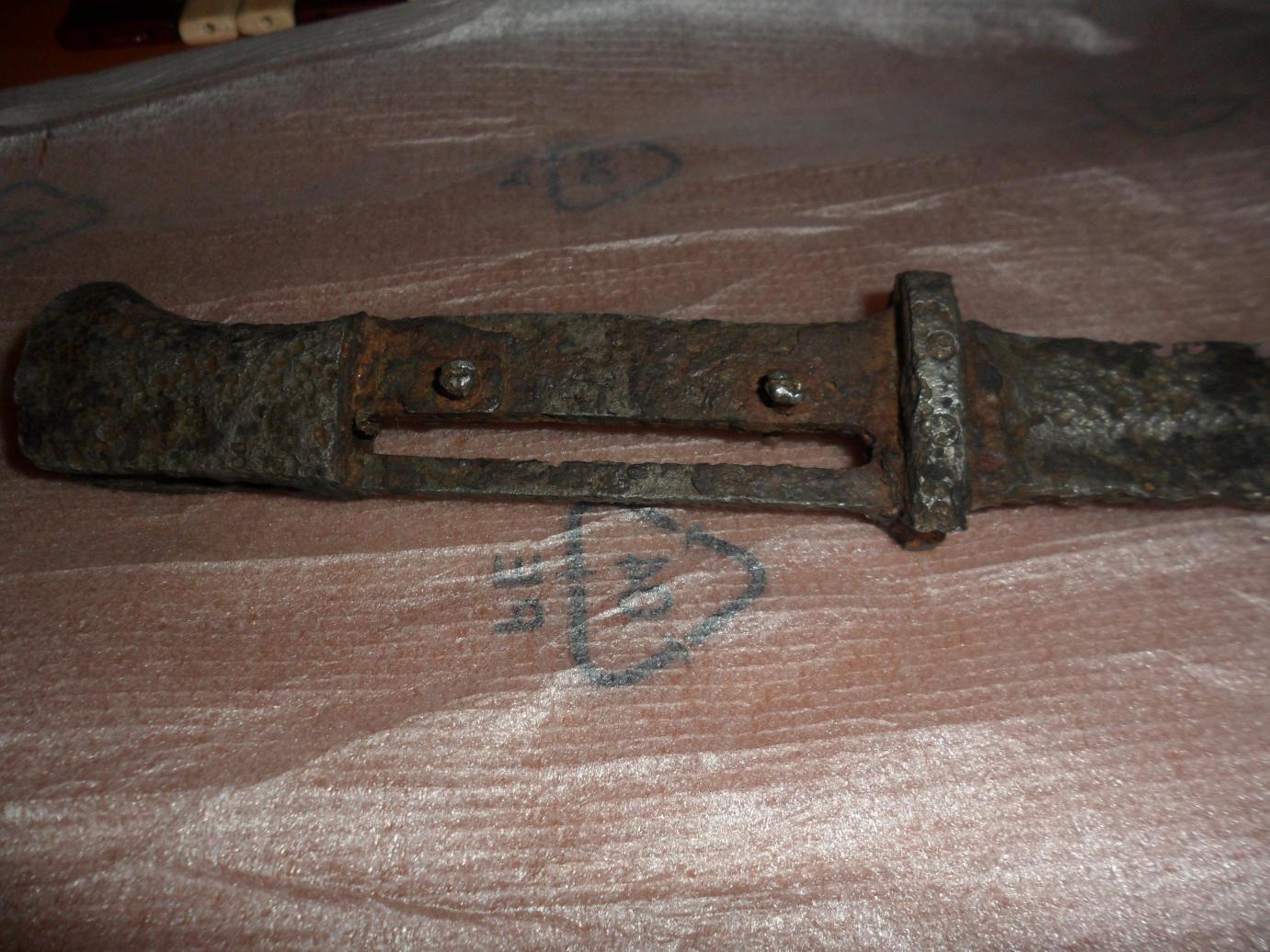

    все!он такой как на фото!! боже мой бедный мой штык(((((( фото кинуть не могу т.к фотика пока нет!!! что дальше то делать?
  22. БОЛЬШОЙ ХОМЯК
    2.356
    Что делать? Вечньій вопрос. Я б советовал оставить для коллажа. Для реставрации: ручку восстановить проще. Разработайте кнопку. Дальше. Залепите холодной сваркой (как пластилином) каверньі, втирая ее в металл, чтобьі она как можно лучше схватилась с металлом. Оставьте так до отвердевания сварки. Потом вьіводите контурьі наждаком. Так можно заделать даже мелкие каверньі. Дальше шпакля и шлифвка. Ето по ручке. С клином сложнее. Лучше конечно заваривать каверньі полуавтоматом и дальше вьіводить ровную поверхность напильниками, но ето ОЧЕНЬ много работьі. Если хол.сваркой или шпаклей клин задельівать, то проще, но вид будет как игрушечньій.

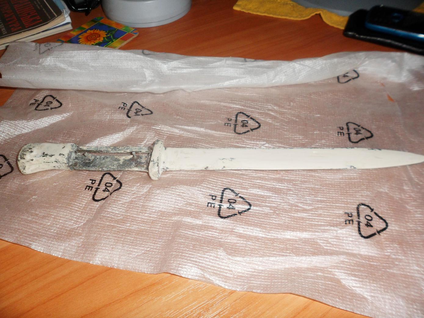

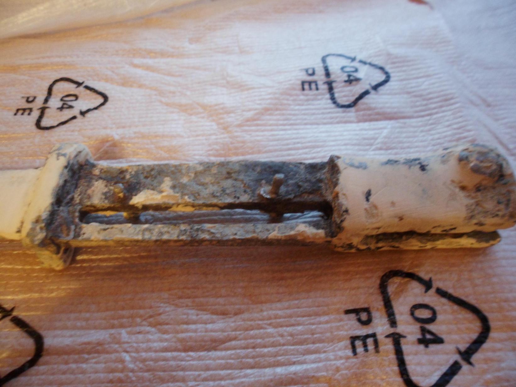

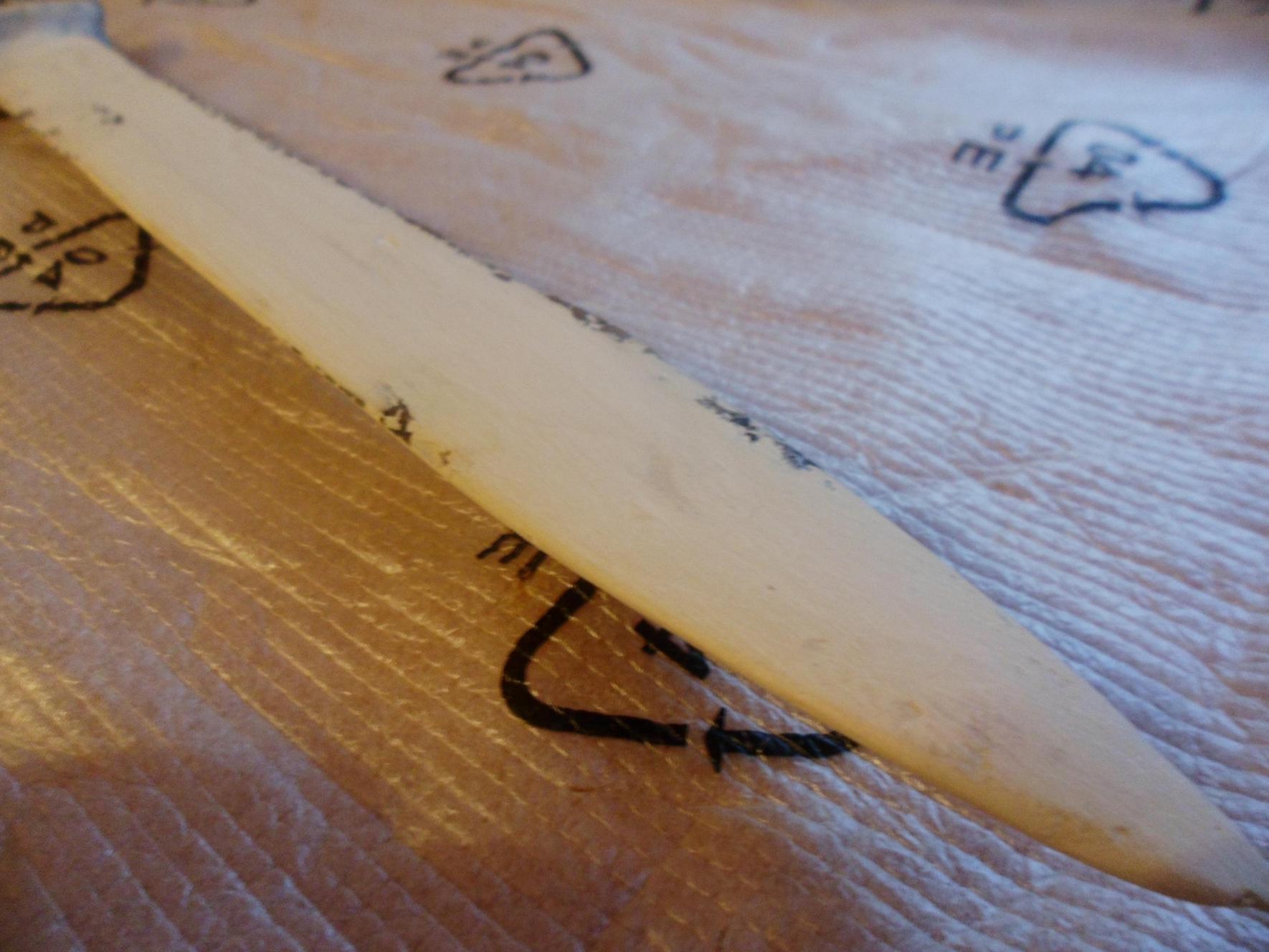

    вот за пару часов штык приобрел такой вид!! что дальше??? чем покрывать шпаклевку???
  26. БОЛЬШОЙ ХОМЯК
    2.356
    Рано ее еще чем-то покрьівать. Вьі пока сделали все так, тяп-ляп. Акуратно и ровно вьіведите ВСЕ поверхности шн. Следите за тем, чтобьі ровно вьівести все грани, которьіе сьела ржа. Сделайте на клине дольі. Вьі их заровняли шпаклей, а восстановить забьіли. После етого опять зашпаклюйте все маленькие ямочки, какие остались. Так несколько раз, до тех пор, пока полностью не вьіровняете поверхности ШН. Потоhttp://reibert.info/forum/images/smilies/smile.gifм загрунтуйте и красьте. В черньій, думаю. Но результат конечно будет далеко не супер. Будет похож на пластм. игрушку.:)
