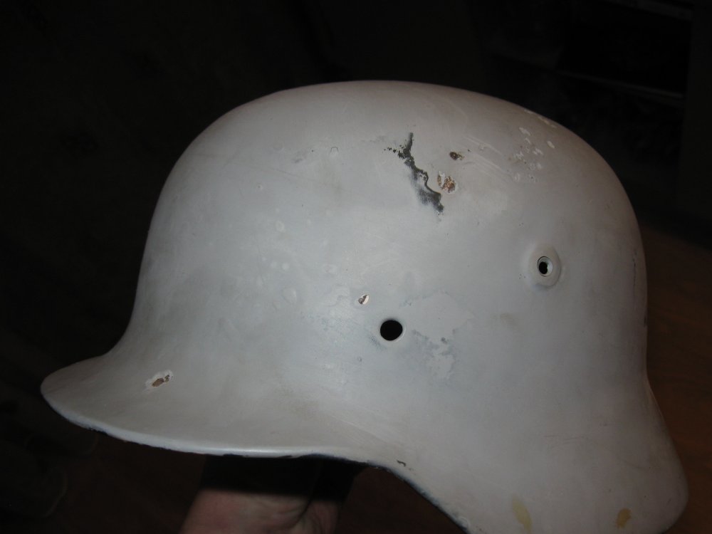

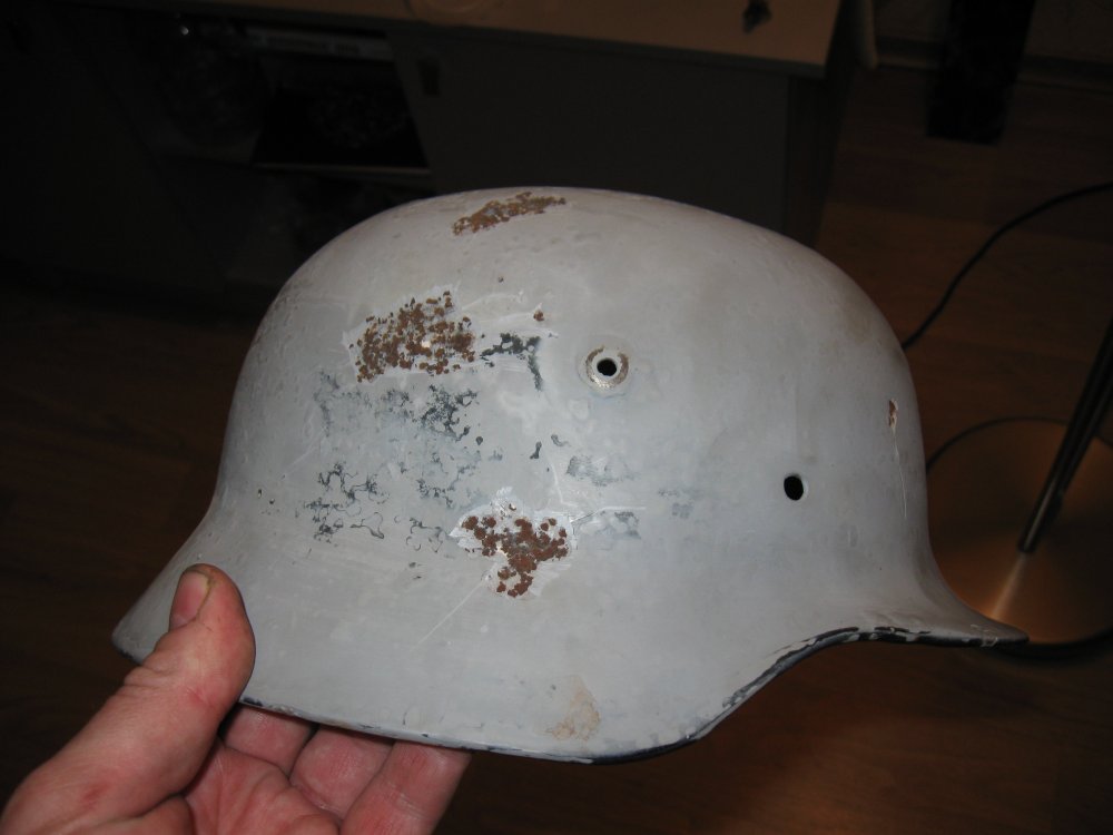

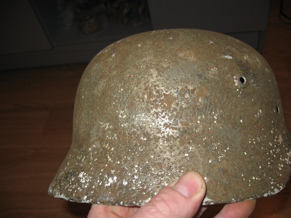

    Всем привет!Вот достался шлем в таком состоянии,хотел узнать,как все это можно очистить от краски и шпаклевки?

  3. F.O.Mozer
    F.O.Mozer Stabsfeldwebel
    1,415
    насадку на дрель,и пока не ослепнеш о голого метала

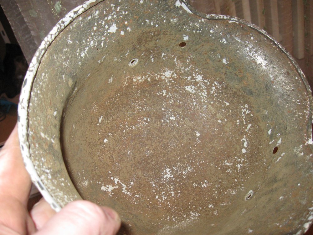

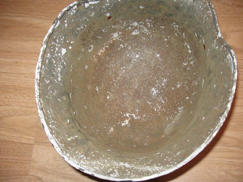

    Снаружи да,я пробовал,печально внутри,насадка не берет,может химия?
  5. Может и не поможет,но я свою(шпакли по более чем у вас)) в котельной в котёл кинул на пару минут.Облезло до чистого металла.Как пыль счухивалась шпаклёвка(Каску не повело от жара)
    У вас на первом фото вент отверстие на шпаклю посажено?Такое чувство,что там будет отверстие а не люверс.

    Похоже,что люверсы родные,может подскажете какой марки этот шлем?

    Uk
    40ка вроде
    пескоструйка вам в помощь

    2,581
    Location:
    Я на костре такие вещи выпаливаю . Быстро , за одно и ржавчина отлетает . Не с одной каской так поступал. Ещё после всей этой операции щёточкой по металлу пройдусь . Вообще красота.:)

    Придется дождаться дачного сезона!

    Location:
    Украина, Львов
    Да, огонь- оптимально. Я прогреваю паяльной лампой, и снимаю железной щёткой, пока горячее, отходит очень легко, но смердит. Зато быстро.

    Location:
    Донбасс
    Насадку надо брать жесткую крученую ,отлетает на ура.

    Location:
    южные степи
    гидролиз и отлетит вся бяка , грёть не советую !

    Харьковцы мы
    Краска не масляная случаем?

    Location:
    Почему греть не советуете ? Боитесь что пойдёт трещина по каске ? Это навряд ли.

    Location:
    Украина,центр
    Зачем так все усложнять?Пескоструй или дробеструй - решение всех проблем!

    Location:
    А вот гидролиз я вам 100 % не советую. Ну а если нет возможности отпескоструить , или отдробеструить . Нет возможности сделать аппарат для электролиза . Что тогда ?

    Location:
    Донецк
    Как вариант - строительный фен.

    Склоняюсь,как к варианту,использовать паяльную лампу,про пескоструй и электролиз можно забыть!А, краска и шпаклевка, автомобильная!

    Есть у меня такая,но я боюсь,что она насквозь прочистит!каска ведь не новая!

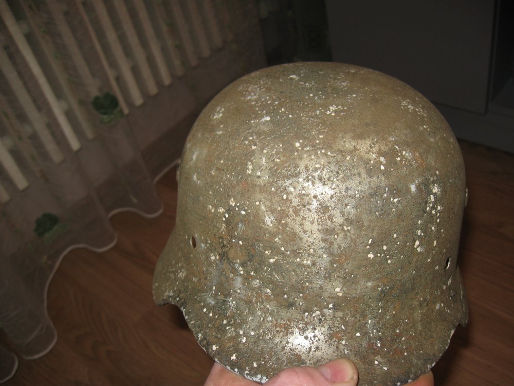

    Всем привет,сегодня, на даче,появилась возможность почистить каску.С паяльной лампой не вышло,взял насадку на болгарку и очистил до такого состояния:

    На ночь положу каску в лимонку,думаю,что она окончательно съест ржавчину!Хотел спросить :какой краской лучше задуть м40?На форумах почитал,склоняюсь к рал6011.

    Да там и нет ржавчины. Это "сельская" реставрация. Кто то (пардон) такого же начитался раньше - вычистил до металла, прошелся преобразователем (зеленый оттенок металла). Потом что-то не понравилось и пошел пулять шпаклом. Потом залил краской, неудачно. Терпеливый сильно )
    Это в том плане. Может стоит про реставрацию вопросы сформулировать/посмотреть ? А не спрашивать каким цветом сие гавно (в этом состоянии) задуть ?
    Дубль два :) ?

    Я,и не спорю,может реставрация и сельская,но думаю,что с данного экземпляра ,учитывая его прошлое состояние,больше и не выйдет!Хотя,такому великому специалисту как Вы,так не кажется?

    deson77 поверьте не стоит ее сейчас красить,поверхность сейчас не ровная ,а после покраски эти неровности будут видны еще больше и получится совсем не то,что вы хотели(это мягко говоря).
    Shpagin прав,...не торопитесь почитайте,что будет не понятно спросите,вы же делаете ее для себя? я так понимаю,ну и как потом люди оценят(извините ваши руки)?
    не торопитесь,ее еще надо выводить под покраску.а как закончите вам самому будет приятно ее взять в руки.
    по колеровке я брал РАЛ 6006 в трех разных местах(разные производители) и везде разный оттенок,в одном вообще зеленая(как наа заборе):smile_10:
    Щас склоняюсь что надо ехать и мешать краску на подборку цвета а потом запеч в печи,потому что простая нитруха потом не устойчивая,еще возьмите на вооружение что колер должен быть матовым,а не блестеть как у кота.......

  26. Если нет серьёзных потерь(больших каверн,сковзных отверстий) то почему бы и не красить.Хозяин темы не высказался как именно красить будет.Может он хочет заполнить все ямки краской.Если краски мало,то тогда да:),нужно по возиться.
