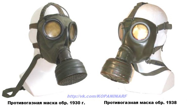

    Видимо Вы имели ввиду газмаску обр.1930, а мне нужна обр.1938г.
    Случайно нет такой информации?

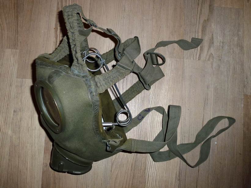

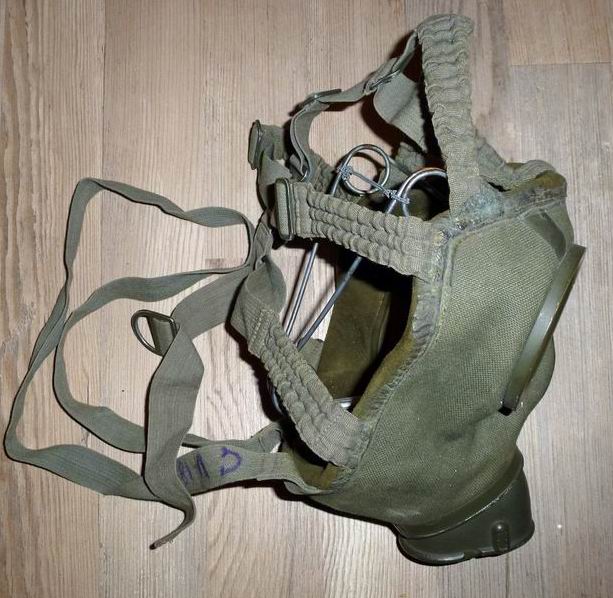

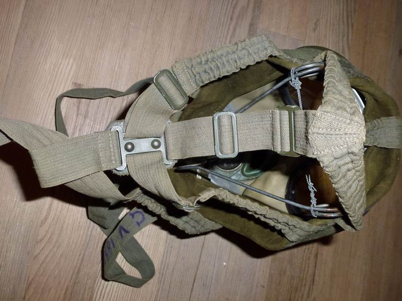

    Вітаю! недавно мені теж потрібна була така інформація, і камради скинули таку от схемку
  7. _Ruzvelt_
    _Ruzvelt_ Obergefreiter
    78
    Будь ласка перезавантажте фото, бо воно не відображається.
  8. ALexey86
    ALexey86 Oberfeldwebel
    897
    ВКЛ.
    Фото не видно.
  9. Kamerad Borman
    Kamerad Borman Feldwebel
    21
    53
    322
    Тернополь,Украина
    Вибачте за затримку)
    Otto_Kester, let4ik-737, tankis та 2 іншим подобається це.

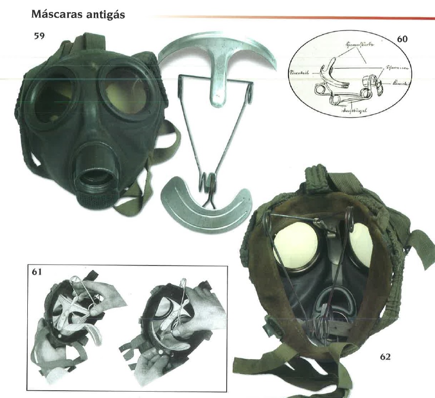

    Еще возник такой вопрос, ни у кого случайно нет распорки в противогаз как на фото, или ее размеров. Или хотя бы качественное ее фото.
  13. _Ruzvelt_
    78
    alex-kv, Трофейщик та ALexey86 подобається це.
  14. Paolo.M
    Paolo.M Stabsfeldwebel
    699
    Украина, Львов
    Ну не знаю, на моей маске был только один оккуляр, и был он из стёкла, и наружная каемка, или как это назвать, была нанесена краской, потому я поставил стёкла из советской маски, и возрадовался. На данный момент у меня этого предмета нет, но я отдал камраду все архивом- спрошу, может там это стекло есть.
