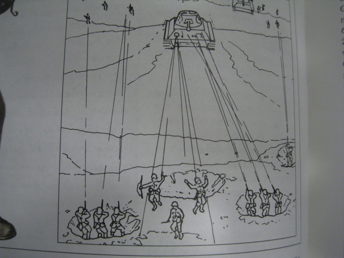

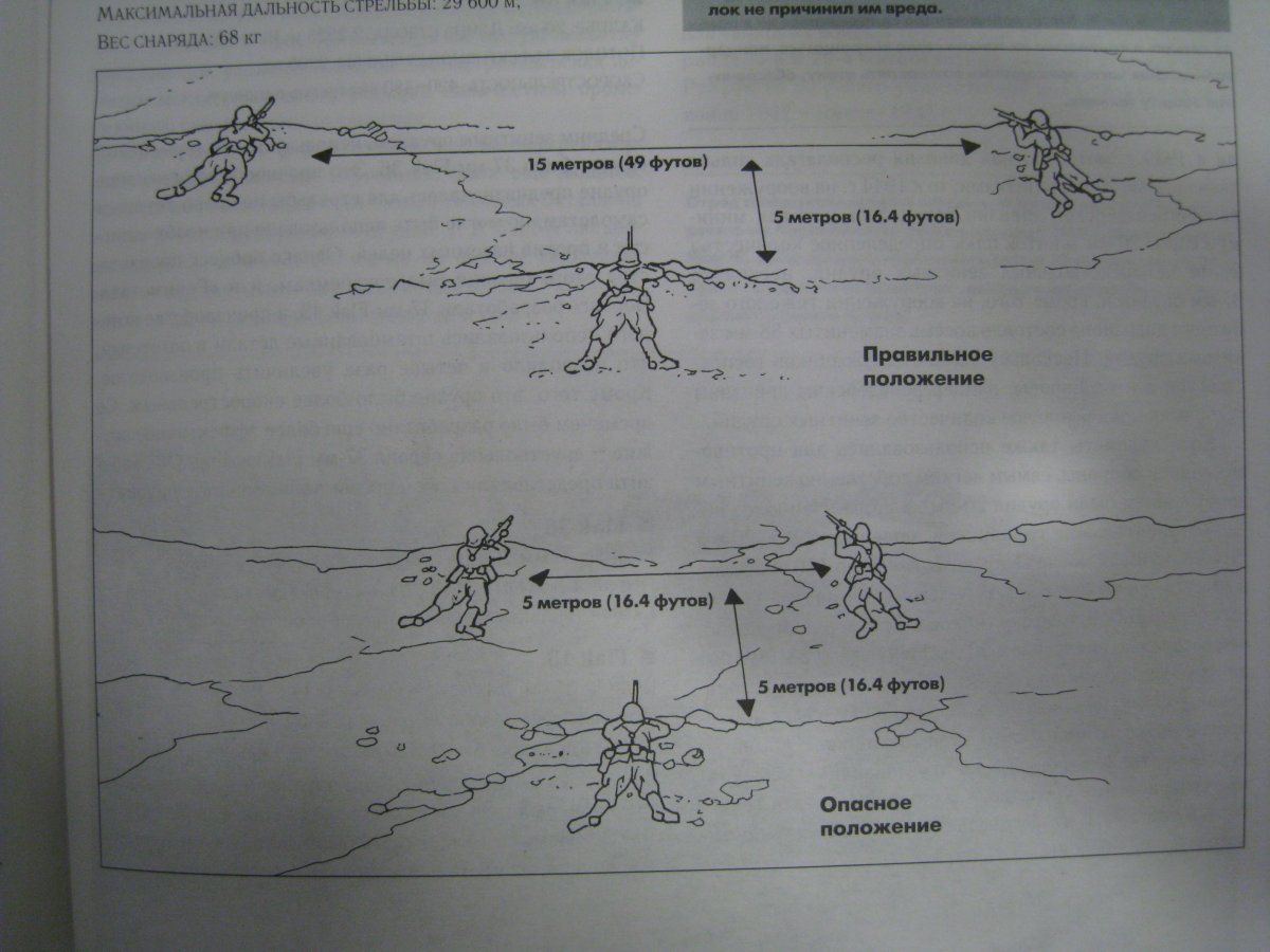

  16. stalker747
    stalker747 Oberstleutnant
    5.000
    Одесса, Украина
    Доброго вечера , скину пару страниц из немецкого учебного пособия может поможет :

    Огромное спасибо, очень позновательно.
