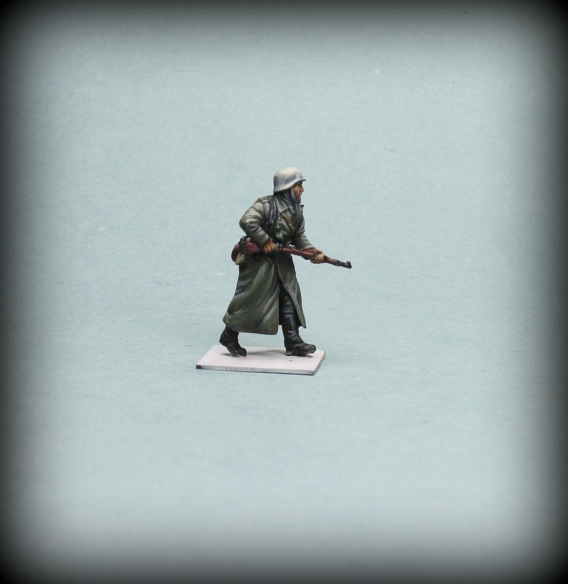

    Приветствую вас, камрады! Представляю вашему вниманию немецких пехотинцев в 72-м масштабе из звездовского набора «Немецкая пехота в зимней форме» и немного расскажу о работе над ними, надеюсь будет интересно для тех кто занимается подобным творчеством.
    IMG_1220.jpg IMG_1221.jpg IMG_1225.jpg IMG_1227.jpg IMG_1228.jpg IMG_1229.jpg В наборе присутствуют 5 фигур в 4-х позах. Унтера с биноклем ( хотя его и офицером можно сделать) я не красил, поскольку в планируемую виньетку с этими фигурами он не вписывался. В общем и целом набор этот отличный – живые, динамичные фигурки, идеальная проработка для пластика (лучше только в олове и смоле бывает), по части историчности тоже все в полном порядке. Жаль только одно – это мини-набор, если бы Звезда сделала полноценный набор немцев в таком качестве, получился бы истинный подарок ценителям миниатюры в 72-м! Но, увы и ах.. Звезда рассудила иначе.
    Непосредственно по работе с фигурами отмечу следующее. В любом случае стоит срезать штифты, которыми соединяются части фигур и сажать их на клей. Это тем более удобно, поскольку фигуры выполнены не из традиционного для 72-го полиэтилена, а из нормального полистирола, характерного для 35-го масштаба. При сохранении штифтов детали соединяются трудно из-за очень плотной подгонки, порой требующей усилий, достаточных чтобы поломать мелкие детали. Вообще сборность имеет свои минусы и плюсы. Для коллекционеров и художественной работы это неоспоримое преимущество, дающее трехмерные живые позы. Для игроков это наоборот не очень удобно по причине сильной мороки со сборкой.
    Роспись немецких солдат имеет свою особенность – в их палитре присутствуют главным образом серые оттенки, из-за чего требуется тщательное и достаточно сильное высветление каждых элементов, чтобы фигура не превратилась в монотонное пятно из фельдграу. За основу я беру Валехховский фельдграу. На представленных фигурках осветление я делал через добавление в него белого цвета, а затемнение смешивая фельдграу и черный. Мои более поздние эксперименты благодаря советам коллеги показали, что это не лучший вариант. Для высветления в фельдграу стоит добавлять либо цвет IceYellowлибо HighlightAfrikakorps. В первом случае результат получается довольно таки «сочным» что ли, а вот втором более живым и реалистичным, «полевым». Что выбирать – дело вкуса. Вообще в своих последних работах которые я начал делать осветление не через черный, белый и темно коричневый, а используя «цветовой круг» - про то как с ним работать здесь писать не буду – в гугле масса информации по этому поводу на разных художественных ресурсах. В одной из следующих статей, где представлю фигуры с применением такого способа смешивания цветов, я постараюсь описать на конкретном примере метод с «цветовым кругом», в эффективности которого убедился уже на собственном опыте.
    На этом, пожалуй, все. Приятного просмотра!

    Отличная прорисовка всех деталей,в 35 масштабе не все так расписывают.

    Замечательная работа!
