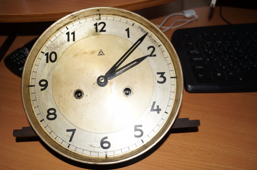

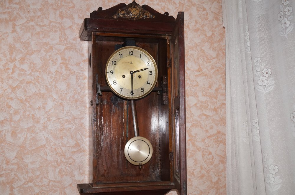

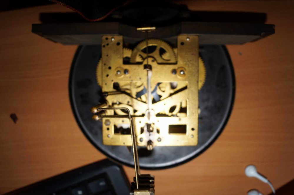

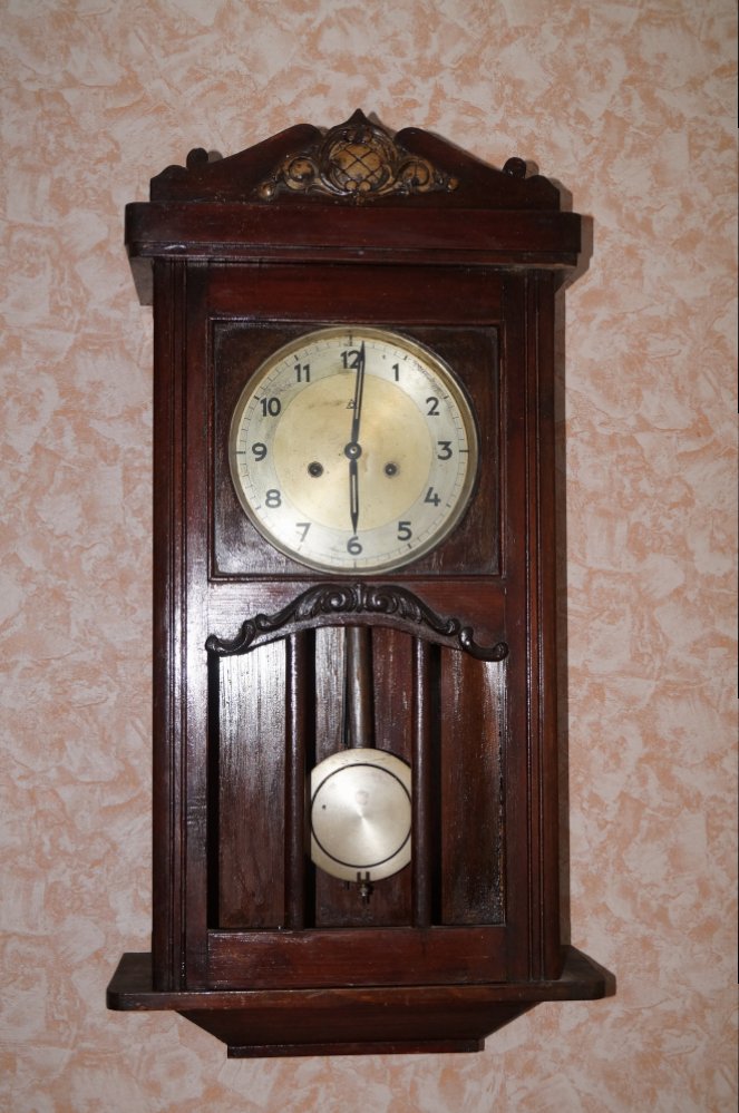

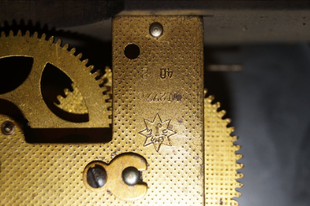

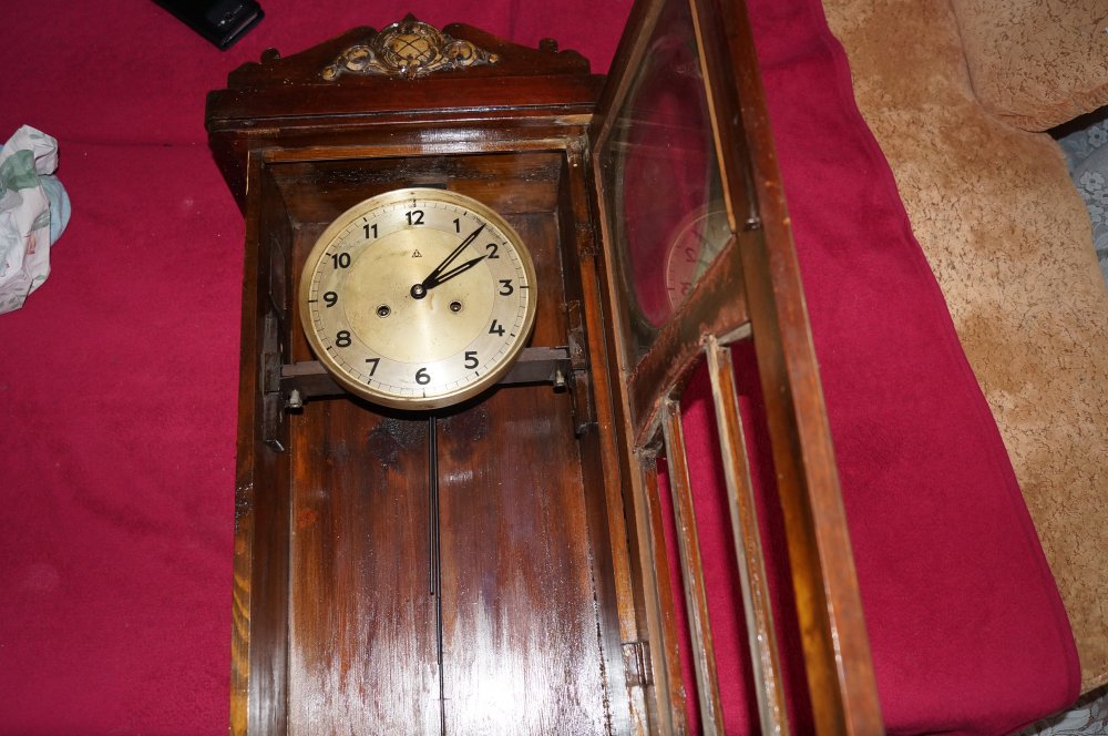

    После ВОВ дед привез как он говорил из Берлина и по сей день они тикают.Интересно где,когда и кем они были сделаны и какова их примерная стоимость DSC07146.JPG DSC07147.JPG DSC07148.JPG DSC07149.JPG DSC07150.JPG DSC07151.JPG

    Так на них всё написано: часы известной немецкой фирмы Junghans, выпущены в феврале 1940-го года. Ценность больше представляют, как память о родственниках, нежели материальную (+/-50$).

    Заставлять хранить не надо, а вот присмотр с регулярной чисткой-смазкой, - то что доктор прописал.

    Перед тем как смазывать, нужно почистить/помыть в галоше. Для этого нужно разобрать мех, предварительно "спустив" пружины хода и боя, для надёжности сборки лучше предварительно сфотать расположение шестеренок и рычагов. Также рекомендуется промыть пружины (желательно не касатся их голыми руками) и смазать смазкой типа ШРУС. Очистить отверстия от старой смазки, удобно зубочистками, смоченными в бензине. Сборку производить аккуратно, чтобы не погнуть оси или поломать цапфы. Со смазкой тоже важно не перегибать, наносить иголкой в количестве "чтоб не растекалась".
