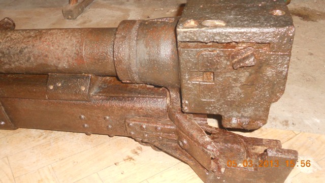

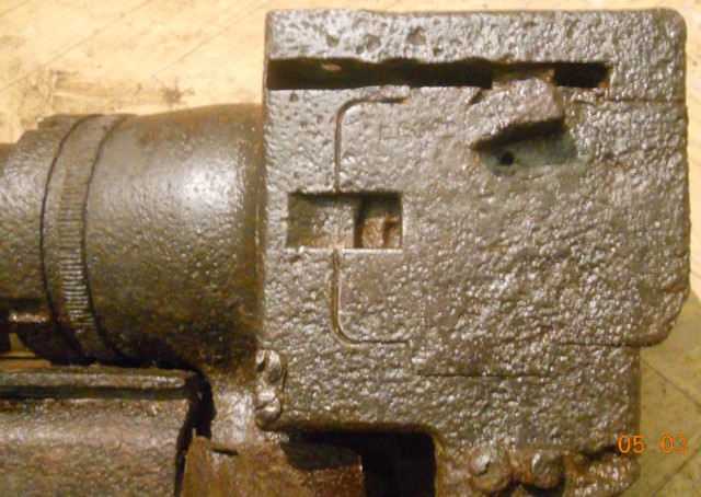

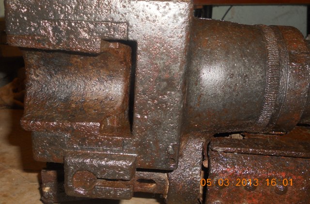

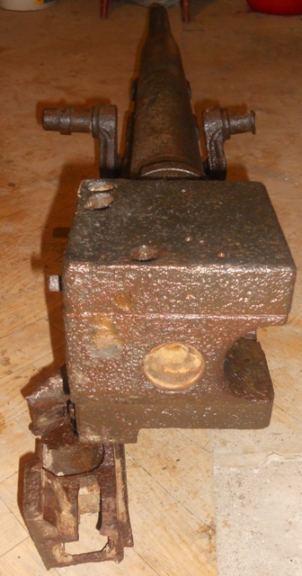

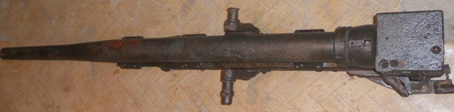

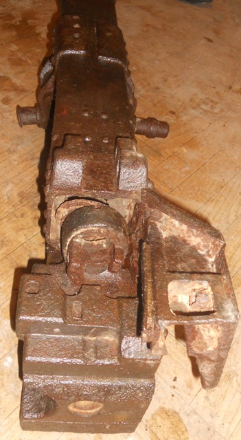

    Подскажите как открыть замок в какую сторону он должен выехать и в какое положение для этого нужно ставить флажок Спасибо

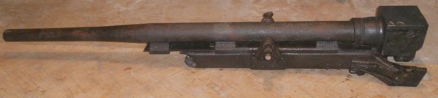

    из земли торчала пол пушки не-найти просто нельзя было верх ствола без корозии место не звонили так что надеемся что еще повезет

    Интересно, что снята крышка ударника с пружиной, экстрактор и весь обвес (цилиндр полуавтоматики, рукоятка и некоторые другие детали, которые стояли на казеннике).
    Положение флажка предохранителя на открытие затвора не влияет. Сторону, в какую открывать, обозначил стрелкой. Предварительно нужно утопить кнопку, обозначенную кругом. Но это, если б пушка в земле не лежала...;)
    По данному экземпляру не думаю, что удастся без применения грубой силы открыть затвор, слишком большая площадь поверхности. А оно надо, уродовать вещь? :rolleyes:
