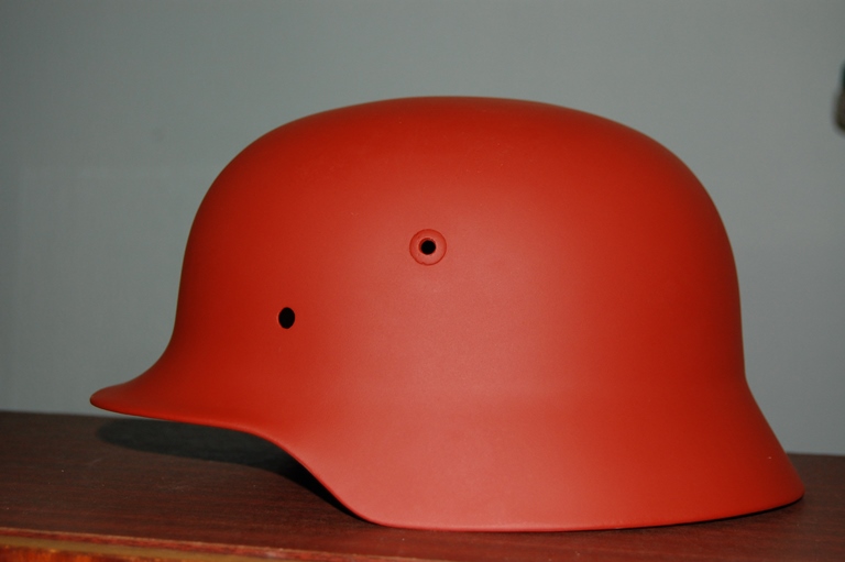

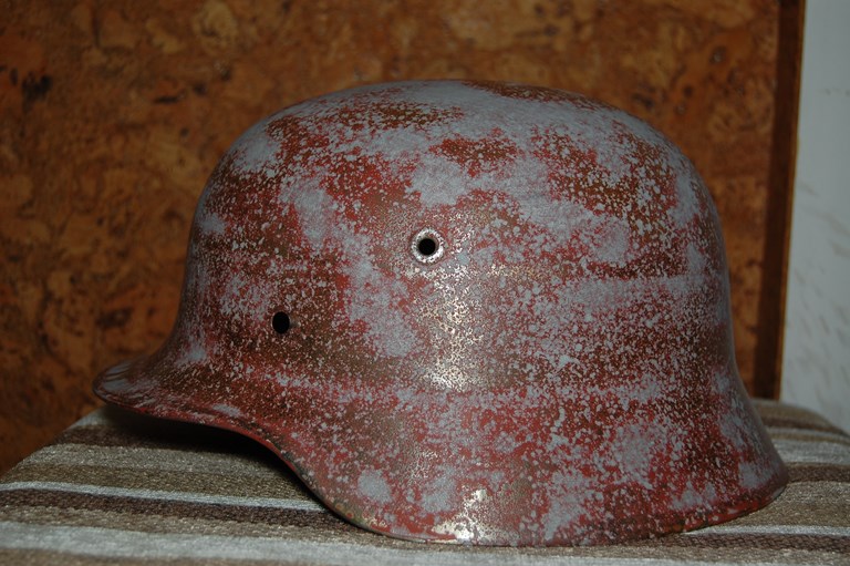

    Электролиззз.... Вот в краске, потом после смывки старой краски потом нужен электролиз, так как краска в кавернах и ржа на месте. Так вот, чтобы минуть процесс смывки сразу на электролиз. Ну и фото, как выглядит после электролиза(правда каска другая, но это не важно). Потом шпатлюем. Потом грунтуем.

  7. Поліщук
    Поліщук General-major
    37
    67
    Камрад Тамерлан опередил:D
    Написал про смывку для краски,а позже вспомнил про электролиз,как-то сразу не подумал,почему-то акцентировал внимание только на краске,забыв про такую прекрасную вещь-сразу и краску и ржу удалите:smile_12:

  8. ZOLLINGEN
    ZOLLINGEN Hauptmann
    2.992
    Pagan Land
    Лучше электролизом. Он и краску снимет и всю ржавчину из ямок вытянет. Каска станет стального цвета,а там дальше уже шпатлёвка и всё остальное.
