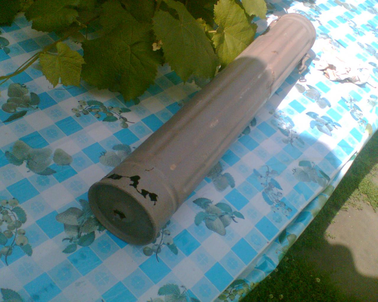

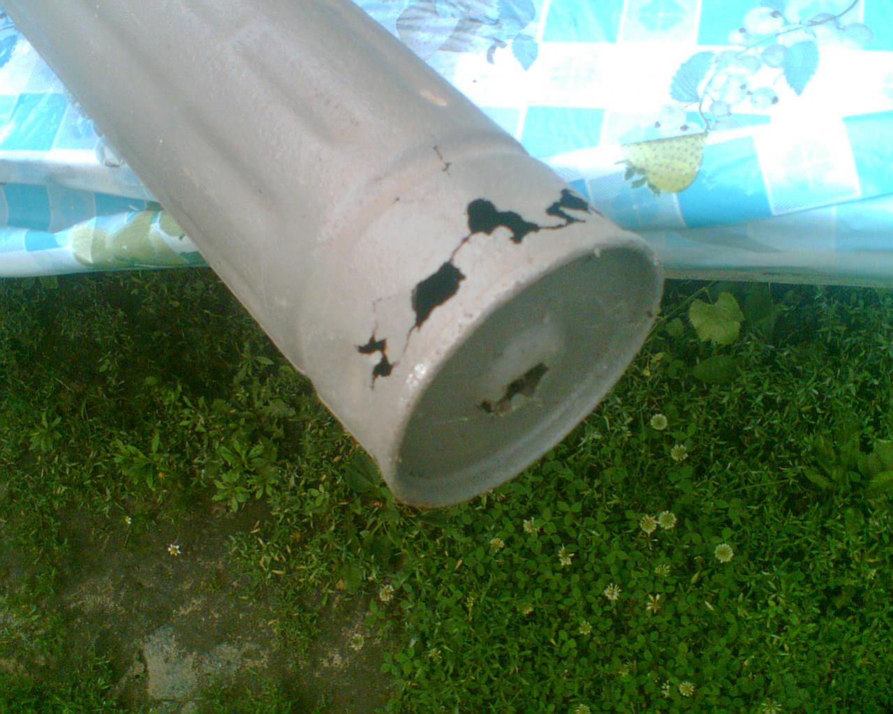

    Чим можна залатати, щоб не було видно?

    Если аутентичностью пренебречь - тонкое металлическое кольцо (муфту) внутрь вставить, углекислоткой поварить и зашпаклевать - оно и удобно, и "куски" стянет, бо так отвалится.

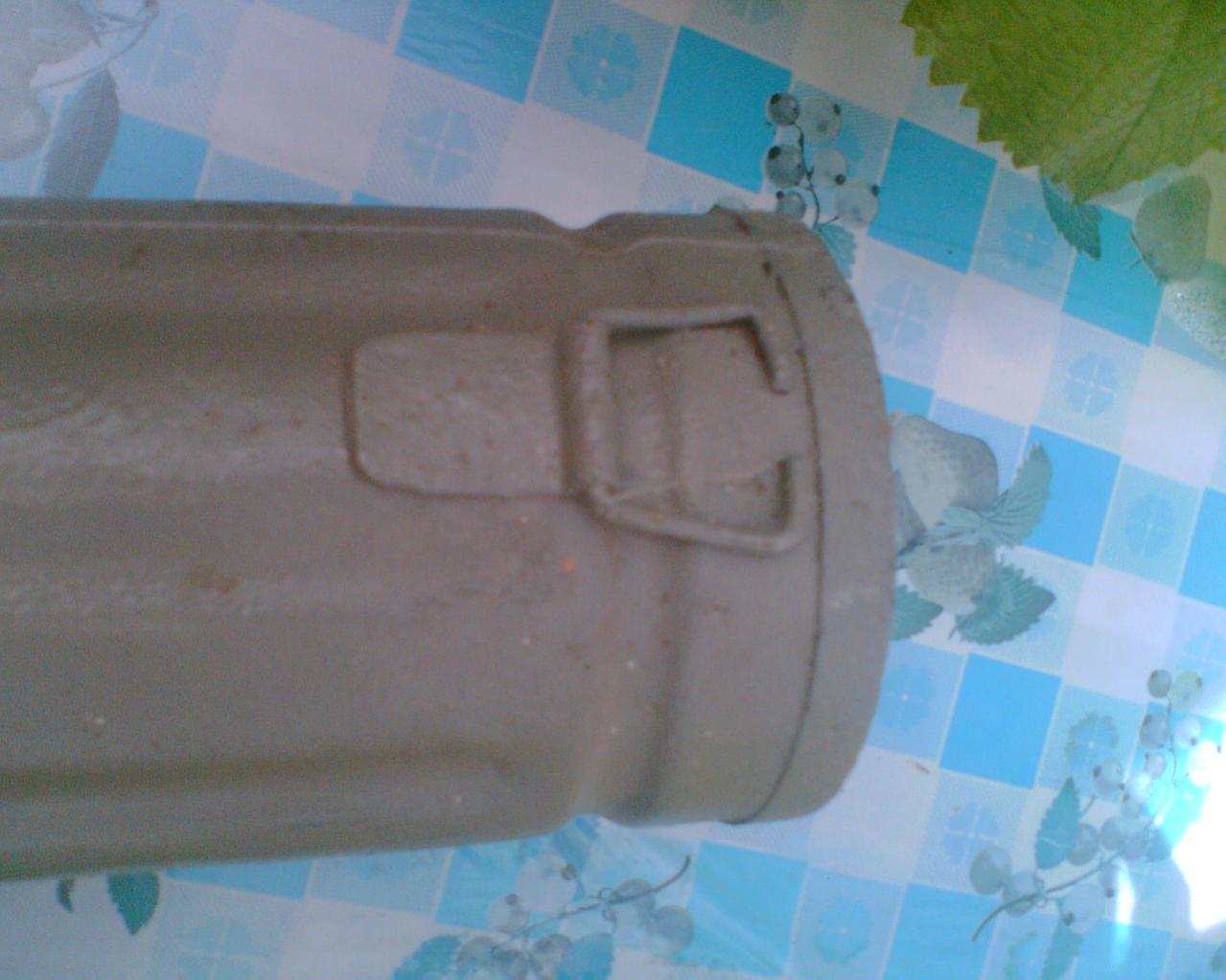

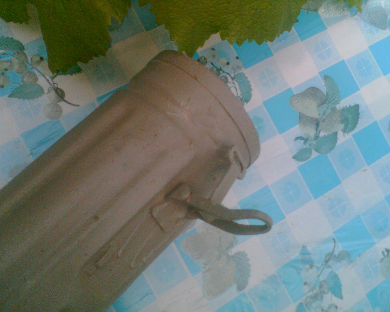

    Подивіться кріплення нормальні усе так як має бути?

    С креплениями всё ок,ток крышка где?А залатать можно решетка+олово,или же стекловолокно+эпоксидка...

    Камради підкажіть як правильно називається і для чого використовувавсь. Якщо можливо то хотілосяб подивитись фото з ним.

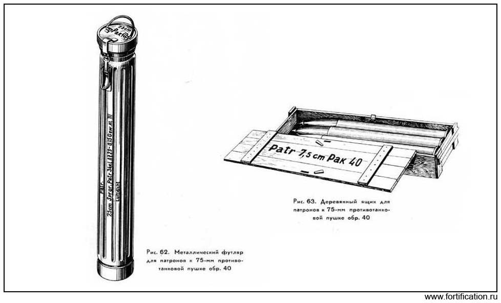

    ;) Десь так!!!

    тубус для переноски 75 мм снарядов на РАК-40.

    Укупорка скорее для патронов танковой пушки 7,5 см Кwk 40 (РАК-40 - гораздо длинее и потоньше!).
    Встречелись в окрасе фельдграу (темно-зеленые), дюнкельгельб (грязно-желтые), охра (бордово-красные)...
