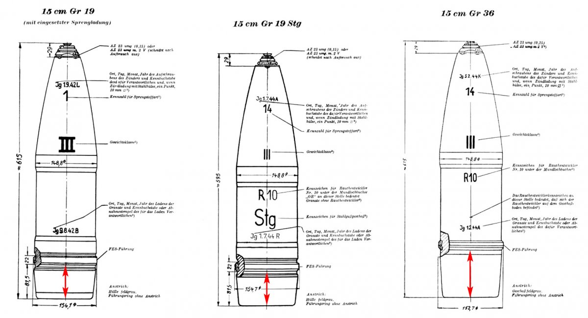

    Подскажите, что за тип снаряда и какой взрыватель стоит? Я так понял что половина взрывака отсутствует ?

    Взрыватель Dopp ZS/30 (/60) ?
    l.F.H. 16 и 18 (10.5 см гаубицы)
    10 cм K 17 и K 17/04 n.A. (10.5 см полевые орудия)
    10 cm K. 18 (10.5 cм тяжелое орудие)

    Снаряд - либо агитационный, либо осветительный. Надо увидеть его дно.
    Голова (дистанционная трубка) механическая, часового типа - Dopp ZS/60

    Нет, это не 105 мм, а около 150 мм.

    lg. s. F.H. 13 (15 cм тяжелая гаубица)
    s.F.H. 18 (15 cм тяжелая гаубица)

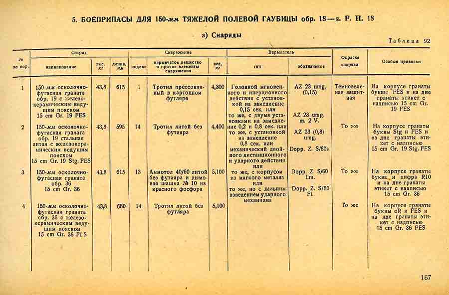

    Спасибо. А обычные снаряды, могли снаряжатся такими трубками ?

    А обычным осколочным,он не может быть?

    Еще добавлю.
    См. ниже.
    Обоснуете свою ...м-м-м-..."фантазию"? И что Вам даст фото дна снаряда? Вы ОСВЕТИТЕЛЬНЫЙ 150-мм снаряд видели на чертежах, его форму, очертания? Кстати, а схемой АГИТАЦИОННОГО 150-мм снаряда не поделитесь?
