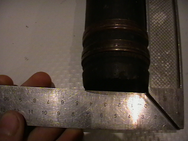

    Помогите пожалуйста с опознанием Француза. С Немцем и Русским всё понятно, а вот про Француза почти ничего не знаю. Есть догадка что он от танка Самуа. Нашел под Киевом в сапёрном сбросе. Рядом лежали остатки противорекошетного носика из алюминия. IMGA0106.JPG IMGA0107.JPG IMGA0108.JPG

    47мм,може і бельгіяка бути вони подібні.

    По пояскам догадываюсь что француз видел подобные у них, но именно такой болванки не нашел.

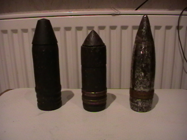

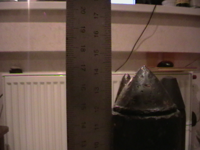

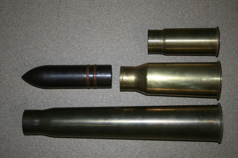

  14. Дервиш
    Дервиш General-major
    5.428
    Позвольте сказать немому.
    См. фото № 1. Бельгиец. Как говориться почувствуй разницу "на вкус".. Заметна разница с фото №№ 2 - 4?
    Жаль, что ни французы, ни немцы об этом не знали. См. фото о №№ 2 - 4

    Все таки догадывались ;)

    нема нижнього пояска????
  17. Sasha_81
    Sasha_81 Oberschütze
    11
    54
    На одной нижнего на другой верхнего.
  18. malyk
    malyk Major
    657
    1.301
    6.196
    львов
    тоді незнаю...рус зенітка(два пояска)76мм часто попадається без нижнього,а гільза завальцована на канавці від пояска...думав може і тут так,але непідходить...
