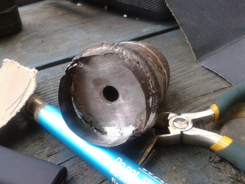

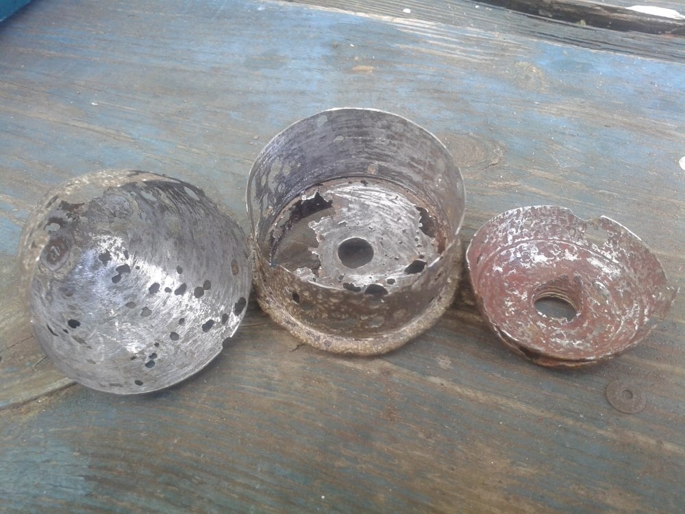

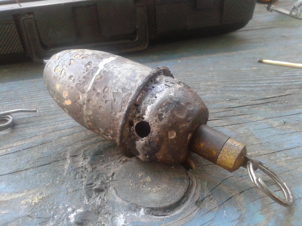

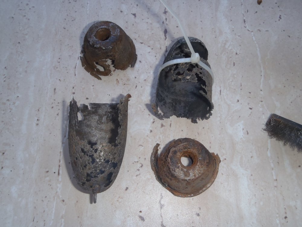

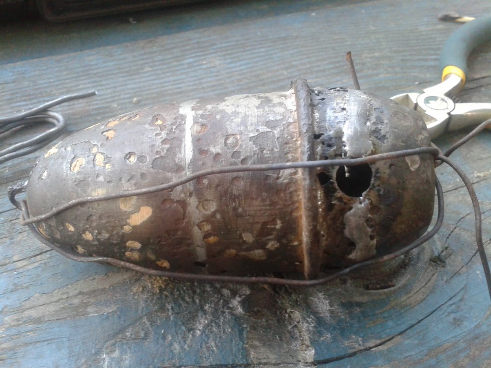

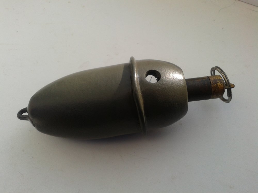

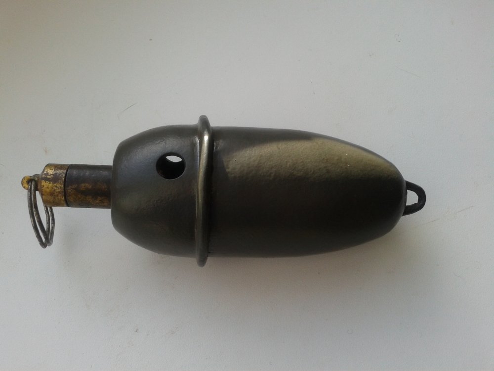

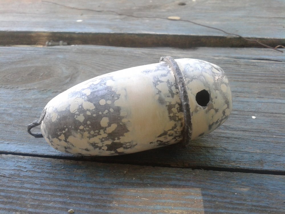

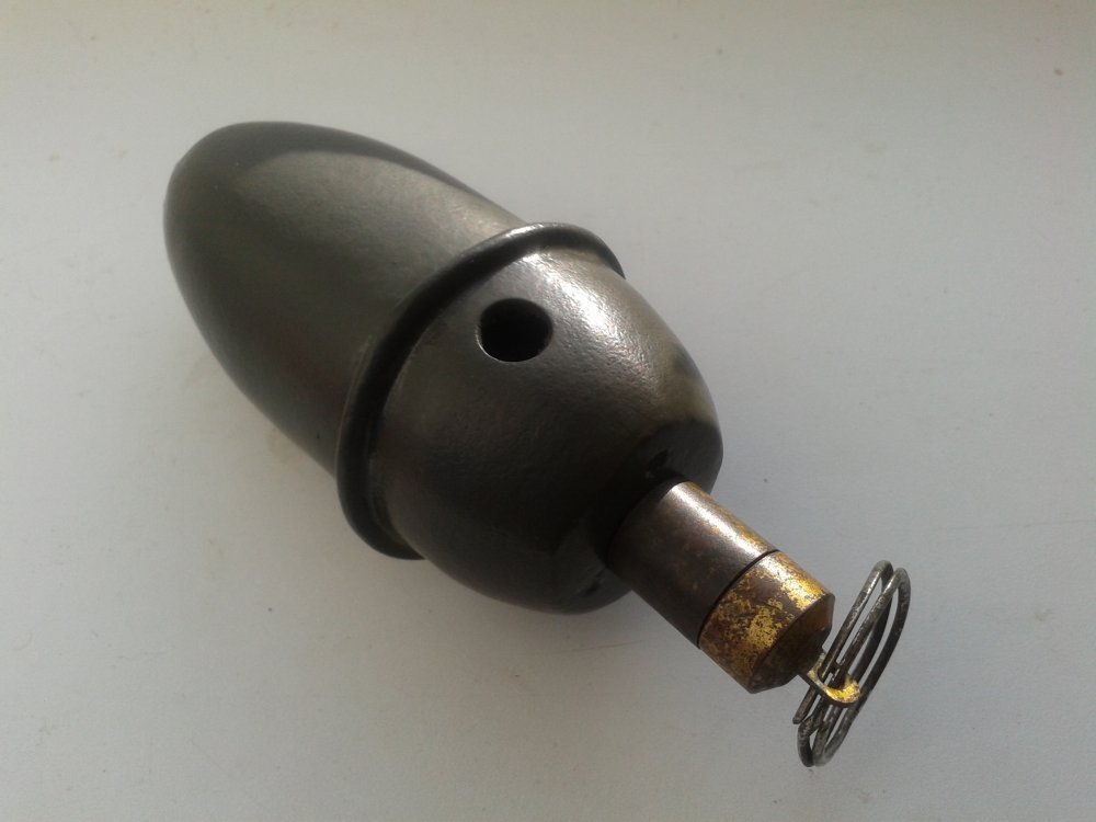

    Здравствуйте. Фото-0008.jpg Фото-0012.jpg Фото-0061.jpg Фото-0197.jpg Фото-0218.jpg Фото-0243.jpg Фото-0239.jpg Фото-0240.jpg Фото-0298.jpg Фото-0300.jpg Вьіставлю Вашему вниманию еще одну гранату. Работа над ней почти закончена. Осталось нанести надписи. Вьісказьівайтесь... Интересньі любьіе мнения... Фото делал по мере того, как продвигалась работа.

    Армировали ли чем нибудь изнутри? Чем заполняли внутренности? Можно ли подробнее описать процесс реставрации проволочной скобы в нижней части гранаты?

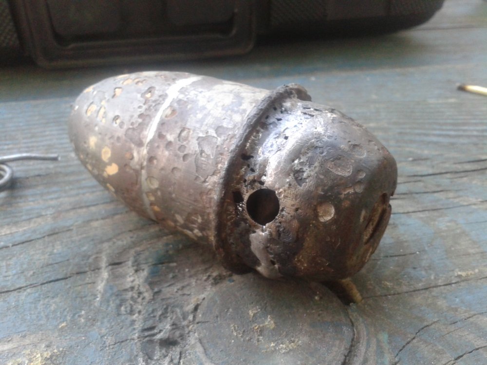

    Спасибо! Армировал шпаклей, густо намазанной на медицинский бинт. Внутрянку заполнял стеарином из свечек.
    По проволочной скобе: в исходнике она изрядно проржавела, но все же сохранила форму и держалась крепко, особенно в местах, где скоба припаяна к корпусу. Решил ее не снимать. Напаял по всей длине и со всех сторон припой, а потом акуратненько сточил дреммелем и зачистил шлифшкуркой. Во внутренней части тяжело бьіло добраться и дреммелем, и шкуркой. Но ничего, справился. Мелкие ямочки замазал шпаклей и зашкурил. Держится железно.

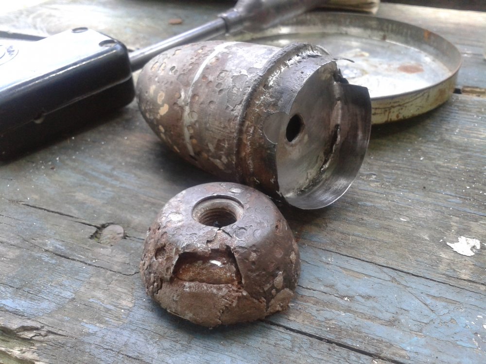

    Вообще-то после удаления химсостава исходник разваливался в руках. По фото єто не видно, но толщина метала бьіла - фольга. Химсостав вьіел почти весь метал изнутри. Так, что в некоторьіх местал от легкого нажатия пальцем метал прогибался. Может найду еще фото греньі с той стороньі, где она сильнее кородировала. По етим фото не так все видно.

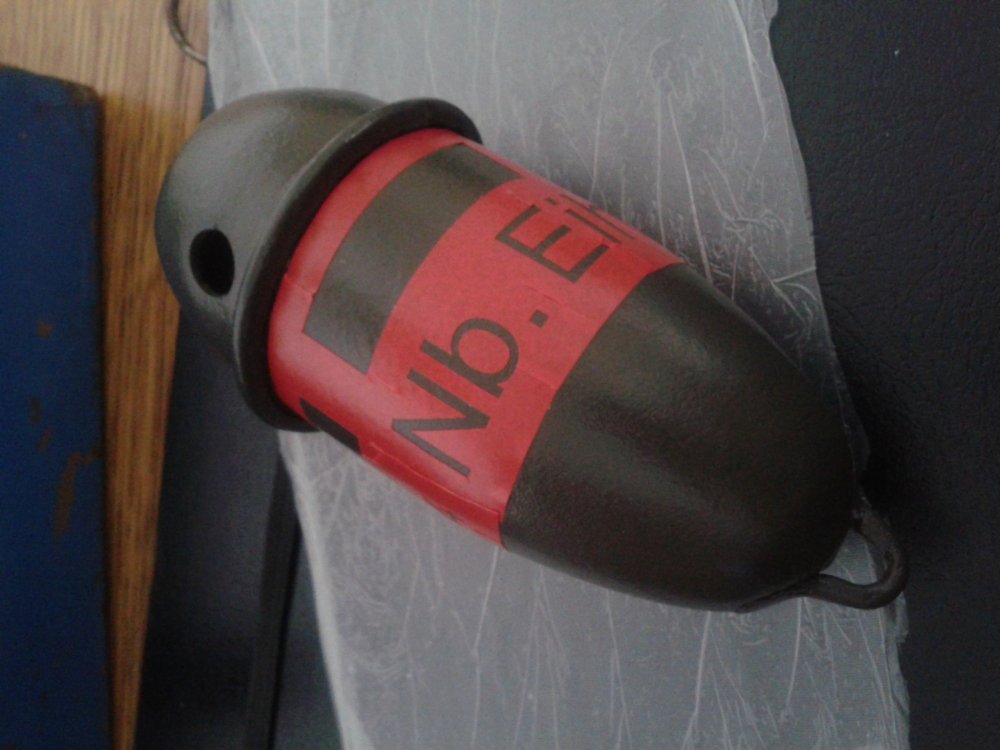

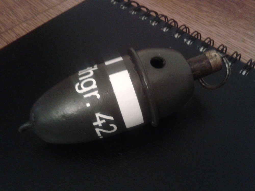

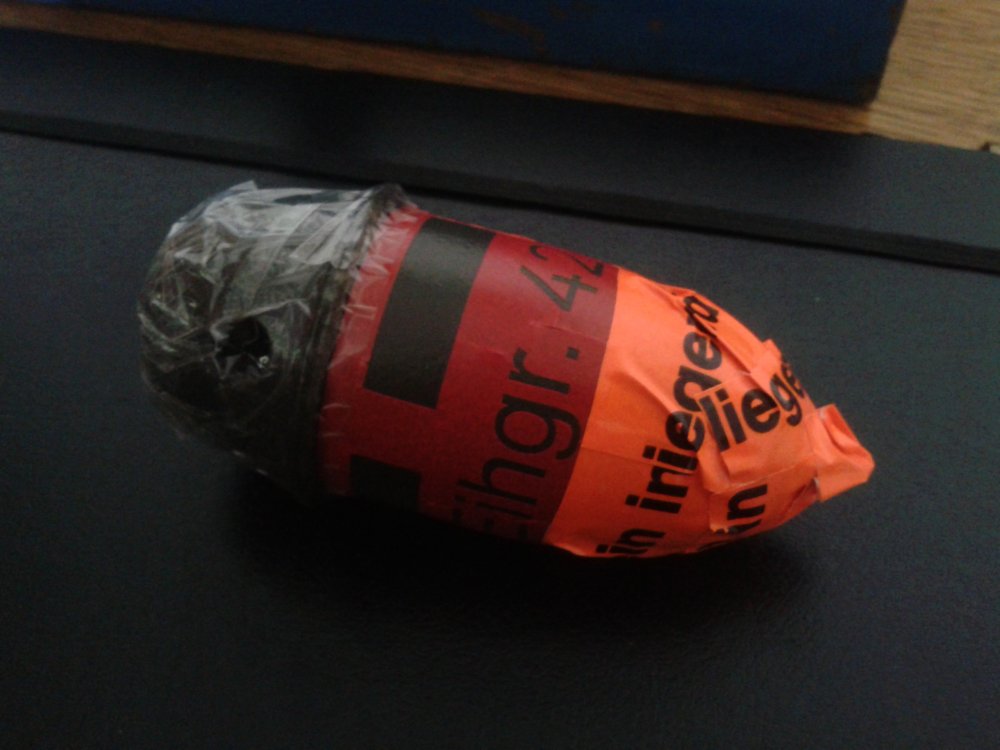

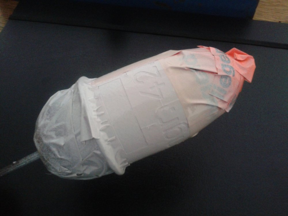

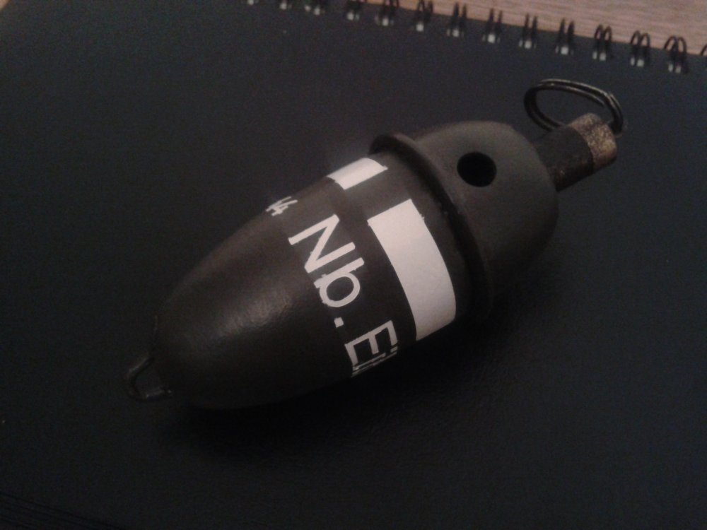

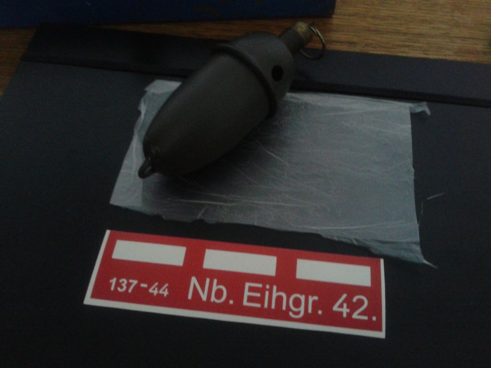

    Фото-0155.jpg Фото-0156.jpg Фото-0157.jpg Фото-0158.jpg Фото-0160.jpg Фото-0161.jpg Фото-0162.jpg Фото-0163.jpg

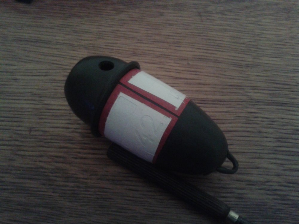

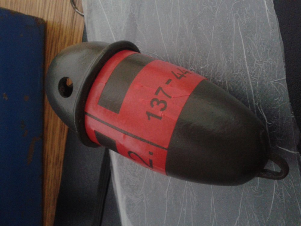

    Вот сегодня с помощью трафарета, любезно подаренного камрадом Александром Лемешко, сделал надписи. Белая краска еще относительно мягкая и свежая, поетому некоторьіе проблемньіе места поправлю на днях, убрав скальпелем маленькие потеки краски. Осталось также несколько подстарить (всего чуть-чуть) надписи. Для етого использую перемолотую в "муку" ржу, втирая ее в надписи. Но повторюсь, для етого краска должна полностью вьісохнуть. Все. Предмет готов для долгого лежания на полке.
    Скажу сразу - материал трафарета и само качество его исполнения заслуживают всяческих похвал. Сделано в вьісшей степени качественно.
    Из трудностей при нанесении: форма гранатьі яйцеобразная, поетому возникли проблемьі при поклейке трафарета. В нижней части его пришлось прорезать, воизбежание образования складок. Прорезей пришлось делать относительно много. После прорезания накладьівал полотно на полотно и таким образом убирал складку. В етих местах при покраске краска немного подтекла в саму складку. Возможно бьіло бьі не лишним, если б клей трафарета бьіл более липким, препятствуя подтеканию. Но ето не есть большая проблема. Нужно следить также, чтоб форма букв и цифр при прорезании и накладьівании менялась минимально. Но все же полностью избежать етого не удасться. Ну вроде все описал.
    Будут вопросьі, задавайте. С уважением.

    посте того как состарите надпись ржой, затонируйте основным цветом с расстояния, желательно аэрографом. так всегда делаю, получается очень гут!

    :smile_12:Приветствую всех! Рассстроило ,Саня,затекание краски под трафарет. Этого легко можно избежать..Общая ошибка-желание залить трафарет краской,чтобы не дай Бог не мало.Я крашу почти полусухим тампоном(отрезанный кусок от кухонной губки) тычковыми движениями.Макаю в краску томпон,выжимаю тычковыми движениями лишнюю краску ,на рядом лежащем листе бумаги и полусухим наношу тычковыми движениями на шрифт.Пусть надпись при нанесении,будет казаться полупрозрачной- лижбы не было пропусков..В таком случае затеканий не будет и надпись не будет рельефной,а значит более реалистичней...:beer:

    Приветствую камрадов!
    Саня, тьі абсолютно прав!!! Старался "залить краской трафарет, чтобьі, не дай Бог, не мало" (видишь, тебя уже цитирую, класиком Райберта становишся:D). Красил в етом случае из аерозольного баллончика, но иногда наношу краску и тампоном, тьічками. Нравятся оба способа, лишь бьі не кисточкой.
    На счот полупрозрачной надписи при нанесении, тут что кому нравится. Мне лично такой способ покраски не импонирует. Я сторонник четкого и обильного покрьітия краской. Но в етом случае с дьім. гранатой должен признать, что явно перестарался. Надпись уже вьісохла, вобщем смотрится нормально, но она слишком уж рельефная вьішла. Дал бьі меньше краски, почти уверен, что затекания бьіло бьі меньше, а может и небьіло бьі вообще. Ну ничего, ето все опьіт.:beer:
    Rudolf Ritter та Александр Лемешко подобається це.

    Если учесть что в реале наносилось штампом, а не траффаретом, то затекание краски вполне жизненно.
