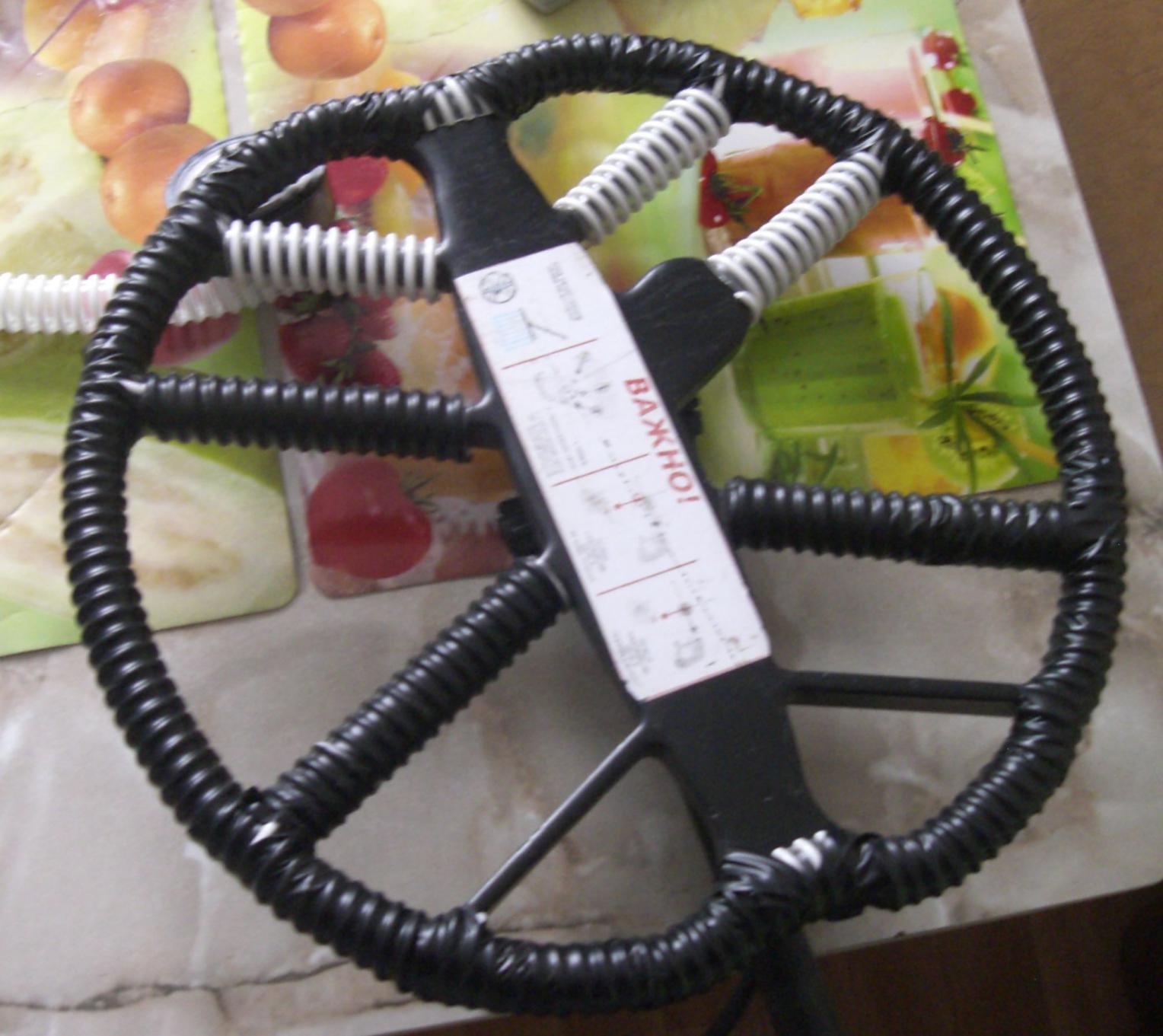

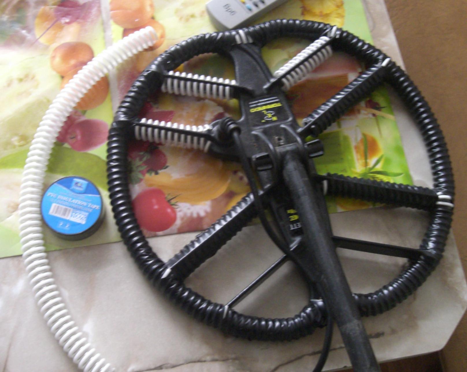

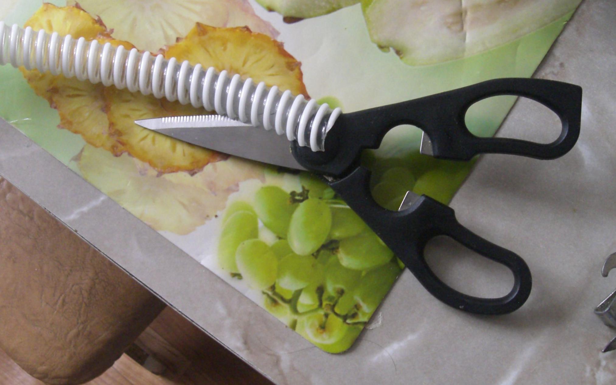

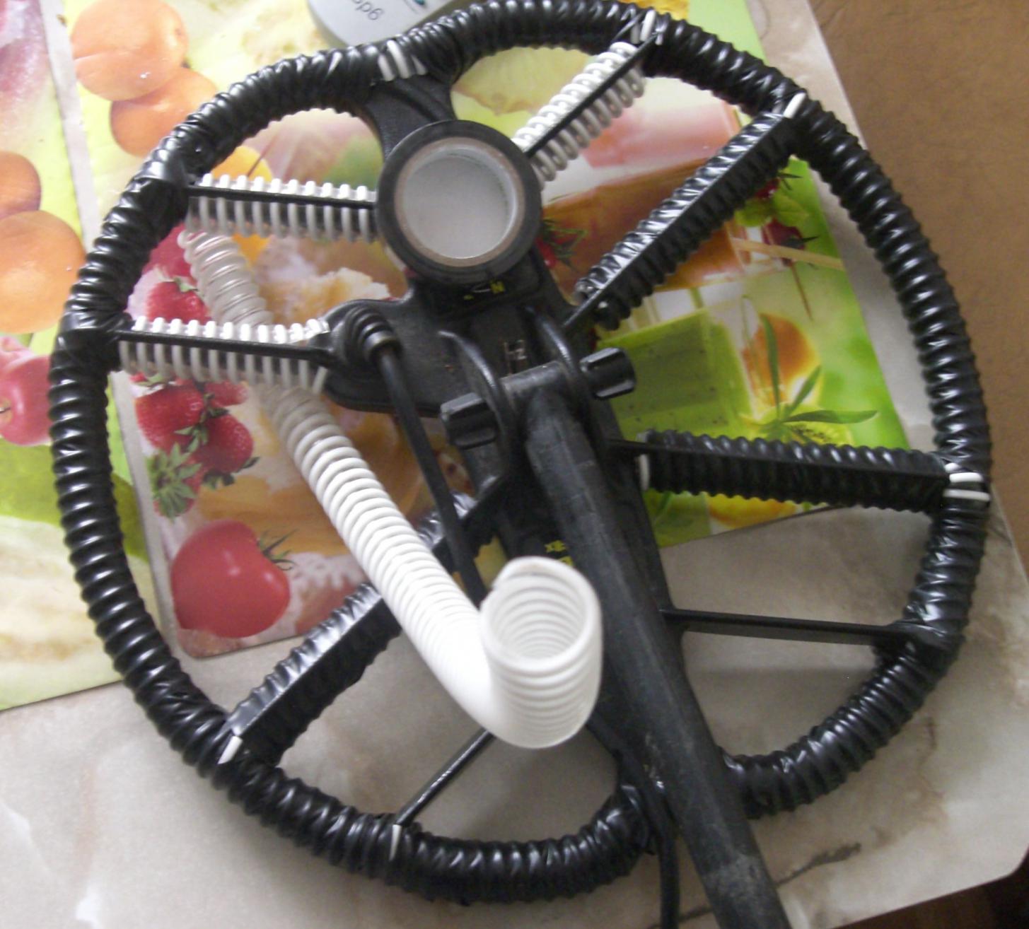

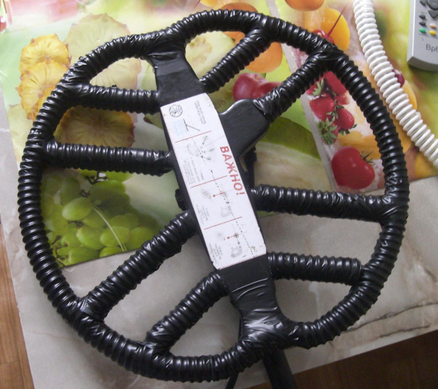

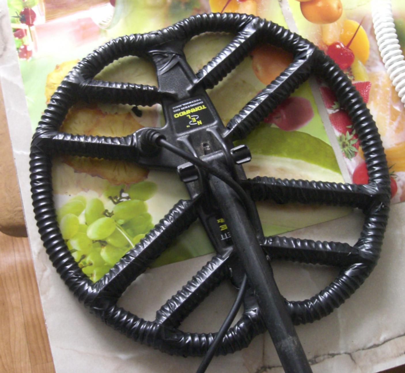

  18. Вотакую зашиту смостерил себе сам.Гофру взял от дренажной системы кондицеонера.Жёскость отличьная сидит как поней сшито.Можно прекрепить хомутеками пластиковыми,можно на силекон прозрачьный.Я изолентой подкрепил.Дёшева и сердита.Гофра полестерол с рёбрами жёскости.Фото прилогаю.Всем удачьного копа.:D:beer:Да совсем забыл токую гофру можно использовать и на провад если провад мишает сигналам.;)
