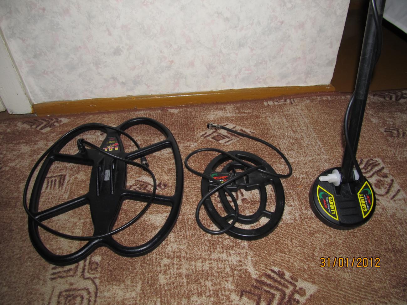

    Я по началу тоже хотел купить катушку Неловскую,но в Эстонии у нас её надо заказывать,а потом если что случиться,попробуй поменять по гарантии,надо отправлять почтой в Россию,Украину,Латвию,а это опять финансовые расходы.Про Марс у нас вообще тишина и не кто не продаёт.Вообщем взял себе SEF 12x15,плохих отзывов по качеству я не слышал и не читал,весной испытаю.
    Теперь у меня три катушки для Аси;)
    1 person likes this.
