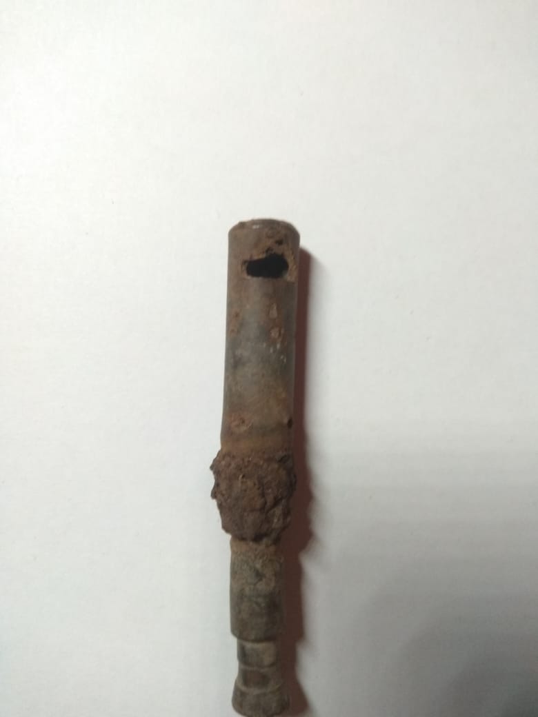

    Недавно на копе попался детон такой,внешне похож на УЗРГ, но какой то он странный(Корпус латунь,а резьба железная).
    Может это какой-то переходной вариант или вообще не УЗРГ.
    Сопутка советский настрел ППШ и Макса/Дп+ мелкий шмурдяк советский
    Буду рад услышать мнения
    С ув.

    Не Ковешников точно!
    у меня на руках сейчас их штук 20 и их устройство знаю на изусть
    Да и отверстие под скобу УЗРГ как бы намекает что это не Ковеш точно

    Ответ видимо в клеймах.

    Да и клейм я не нашёл,вот сижу и голову ламаю что оно за чудо
  7. votaga
    votaga General-leutnant
    30.360
    На рычаге не набито?
    Он принципиально УЗРГ, только видимо лепили из того что было.

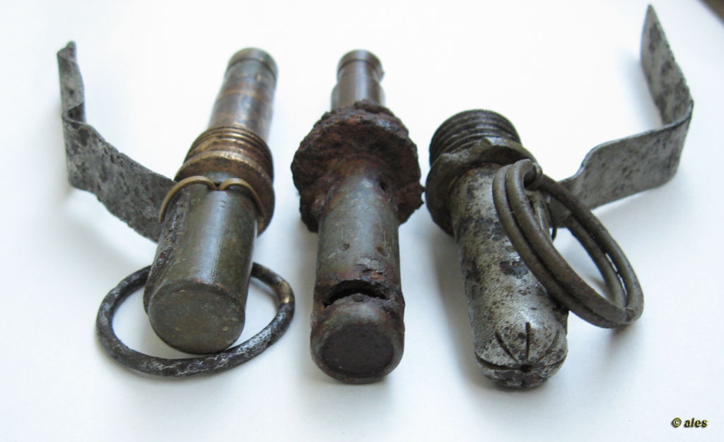

    Некая модель УЗРГ. В литературе описания не встречал, но на фото попадается. Ваш посередине на фото ниже.
    ЗАПАЛОВ!!! Детонатора у Вашего в конструкции УЖЕ нет!

    Нет,на рычаге ничего нету
    Он вообще левый,я его прилепил для фото и понимания картины

    Т.е. можно считать рарик следи детонов?

  11. Однозначно.Переходник или блокадник.Скорее переходник.Восстановить его нежно-будет не рядовая вещь в коллекции или денешки.

  17. Не Вам одному такой попался в первые.Я пока не увидел в теме не одного обладателя латунной верхушки УЗРГ с трубкой Кавешникова.
    Сам тоже не видел-а через мои руки этого добра прошло много.

    Может стоит сделать больше подробных фото?
    Например лиейку- ковеш,эта вещь и узрг

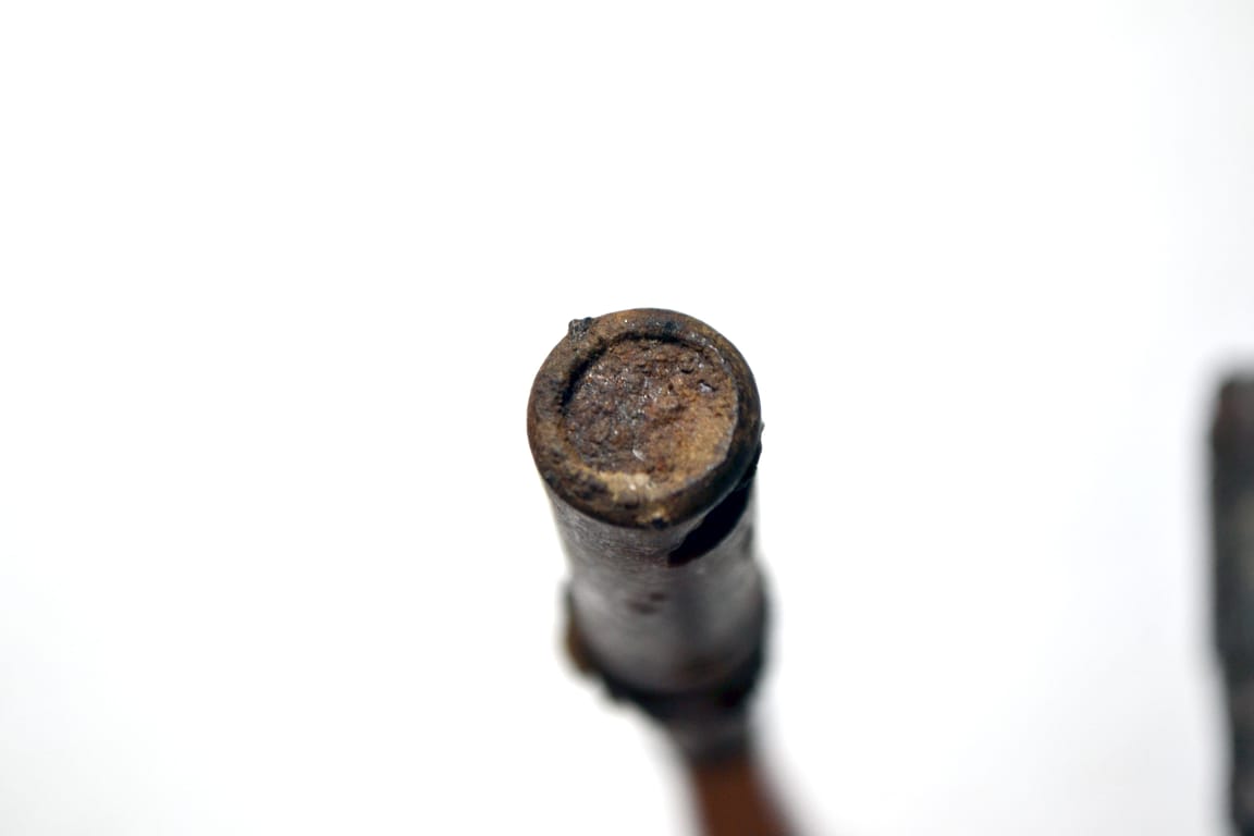

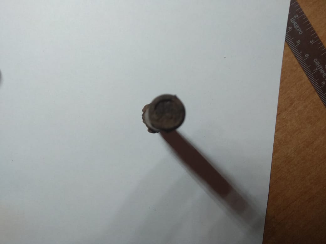

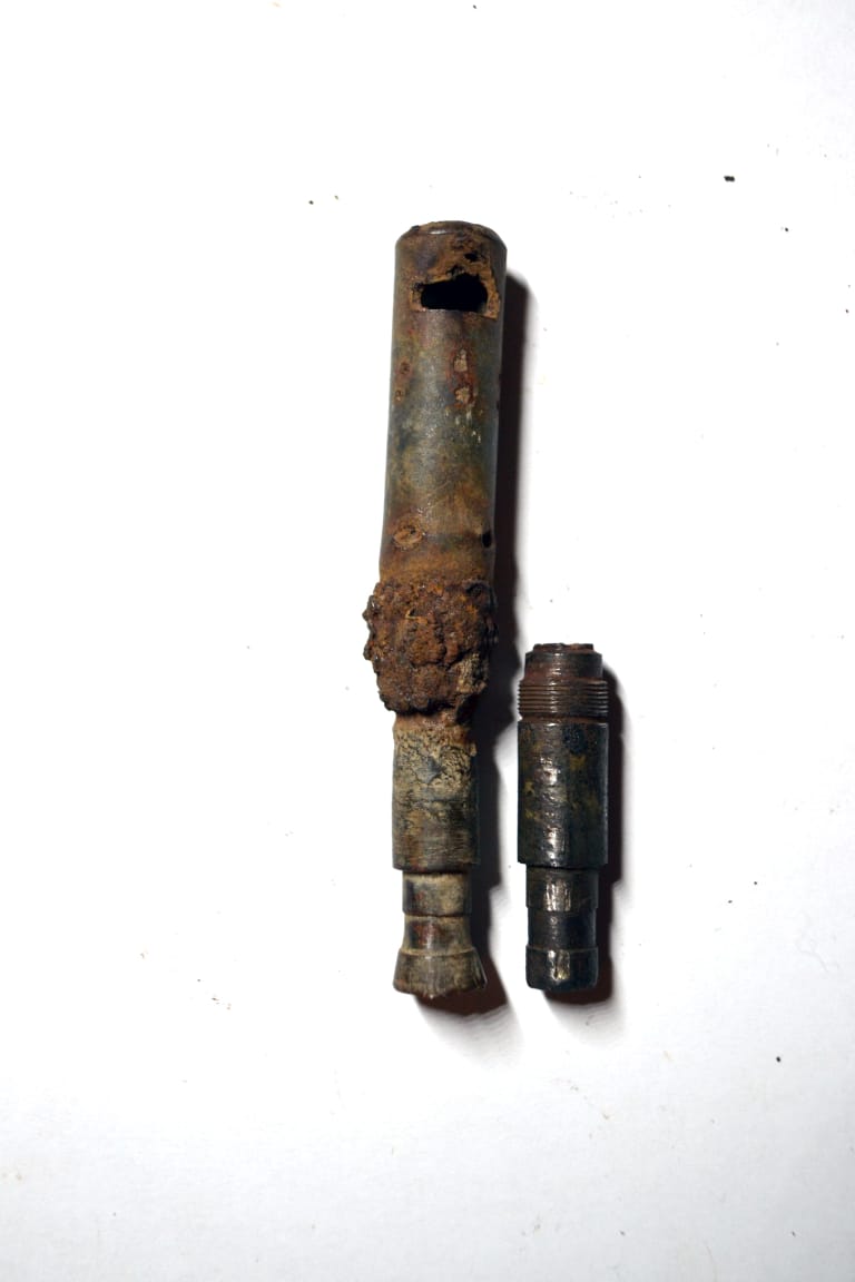

    Сделал фото на профессиональный фотоаппарат
    Итак линейка: слева нв право-ранний ковеш,поздний, неизвестный, Узрг и Узргм-2;
    Как видим пациент имеет внешнюю и конструктивную схожесть с запалом Узрг
    Материал корпуса-бронза,сверху железная заглушка? + резьба из железа
    На одном из фото,рядом с неизвестным запалом,положил дистанционную трубку от Узрг
    Как видим, они идентичны(кроме материала изготовления. В узрг-метал,а в неизвестном бронза)

  24. 250RIR
    250RIR Leutnant
    1.377
    Беларусь
    Такой-же , найден на Волховском фронте . Предположение - УЗРГ , ранний выпуск- история покажет технологию изготовления верхней части запала Вицени. Вариантов деталировки много . (Ковешников, уже известная ,,величина,,) Если нужно - в личку.

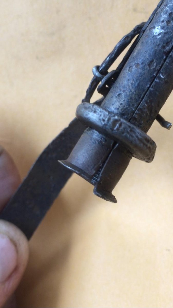

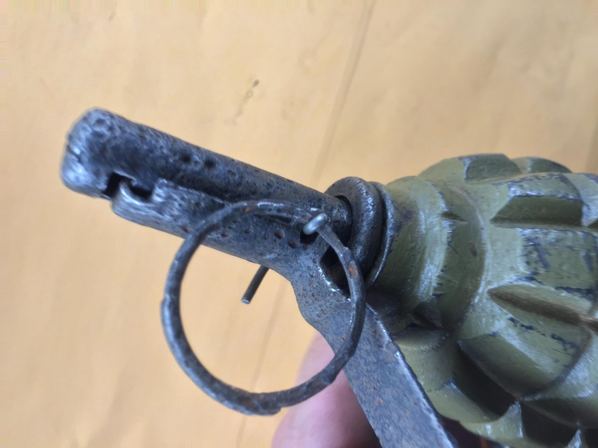

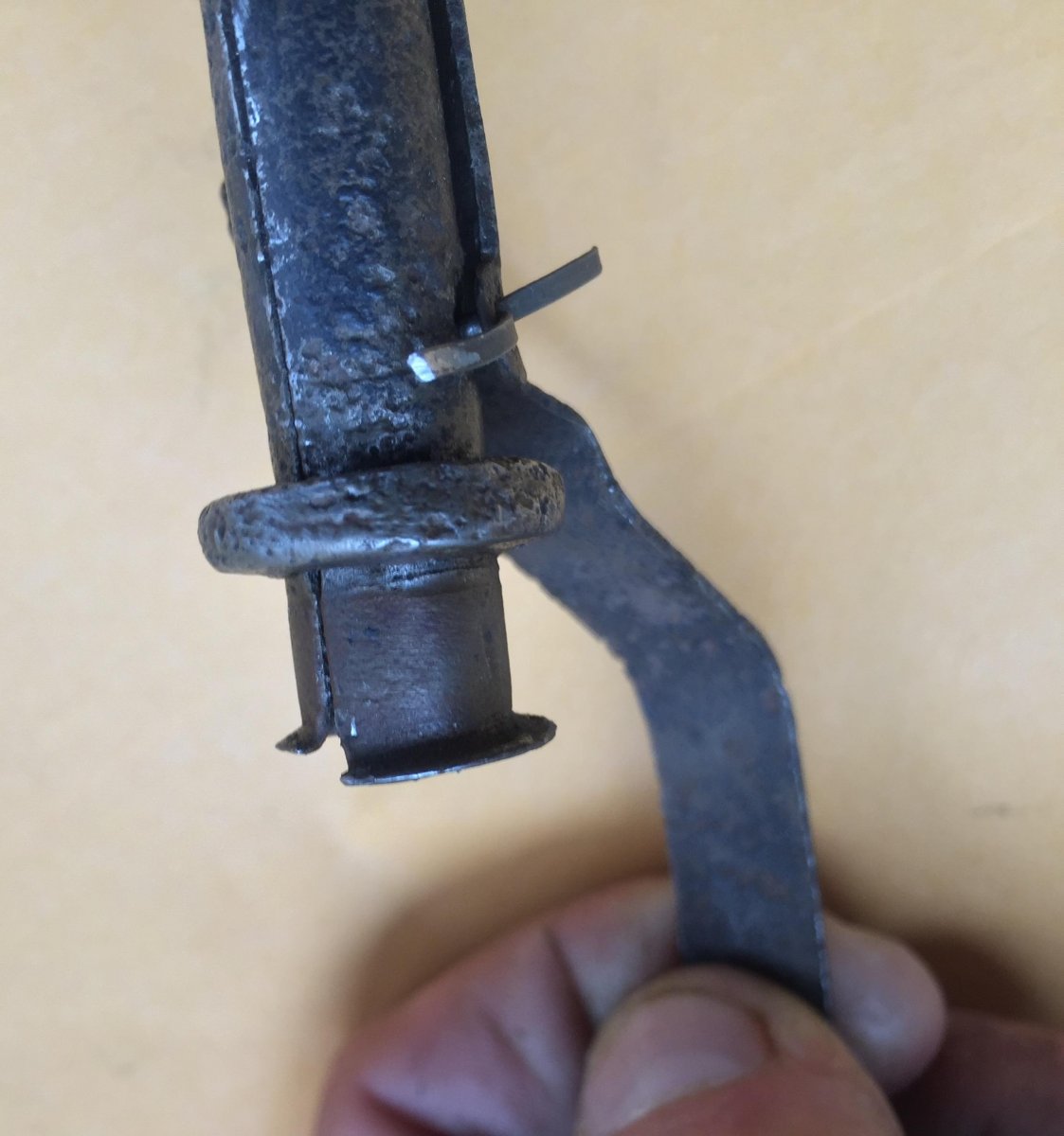

    Доброго времени. Гляньте, УЗРГ, совсем интересный. Резьба в виде одного витка жестяной втулки. И запалы Вицени , найденные на Волхов-Ленинград фронт.
    - С уважением- и благодарностью к людям, господам, камерадам, показавшим свои находки
