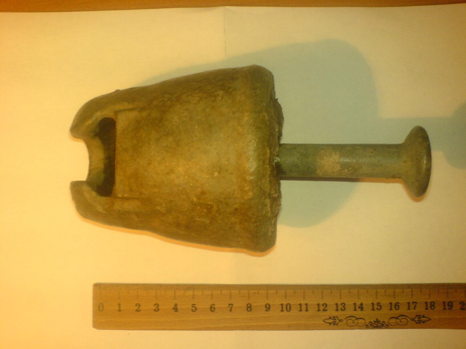

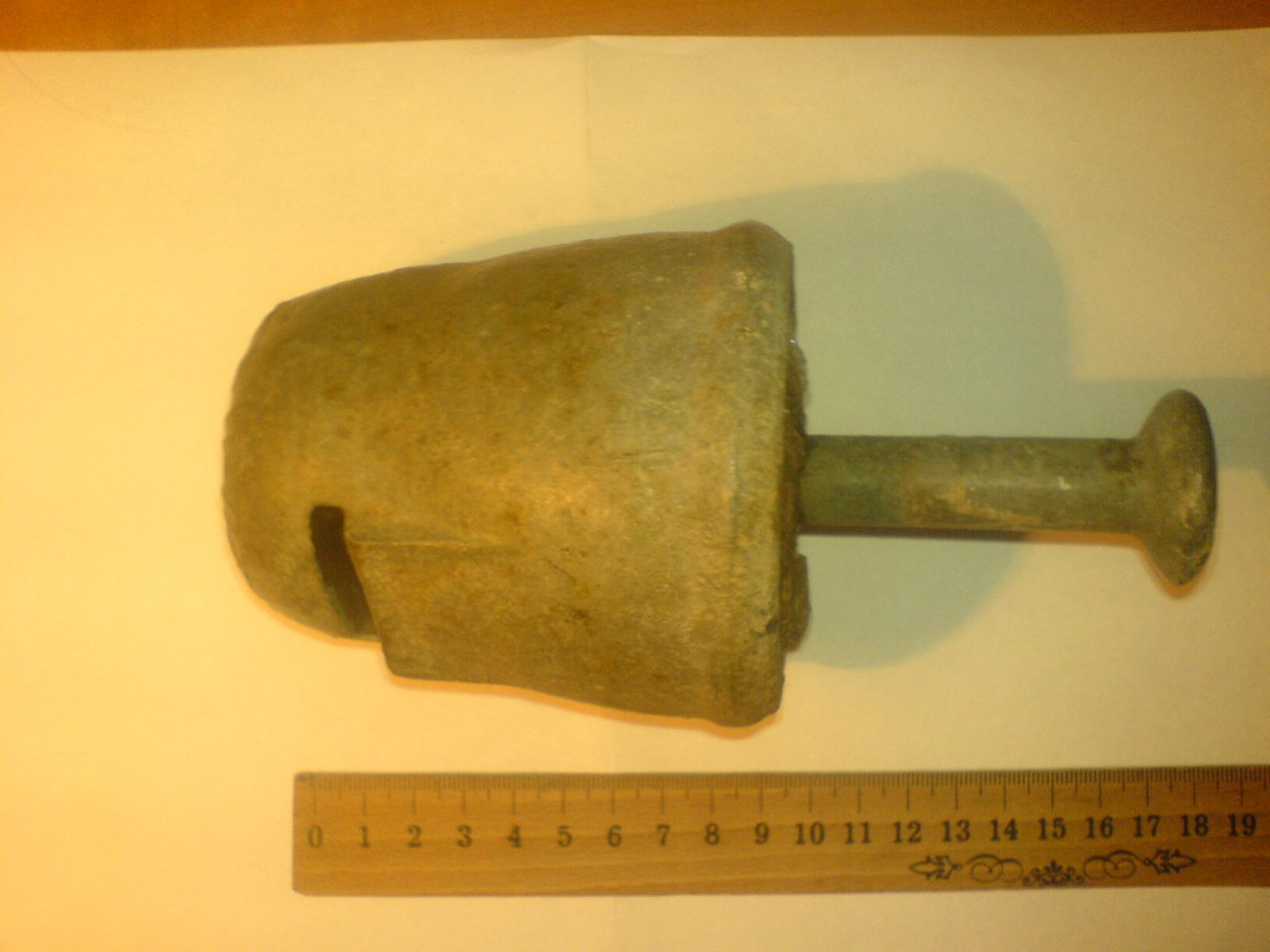

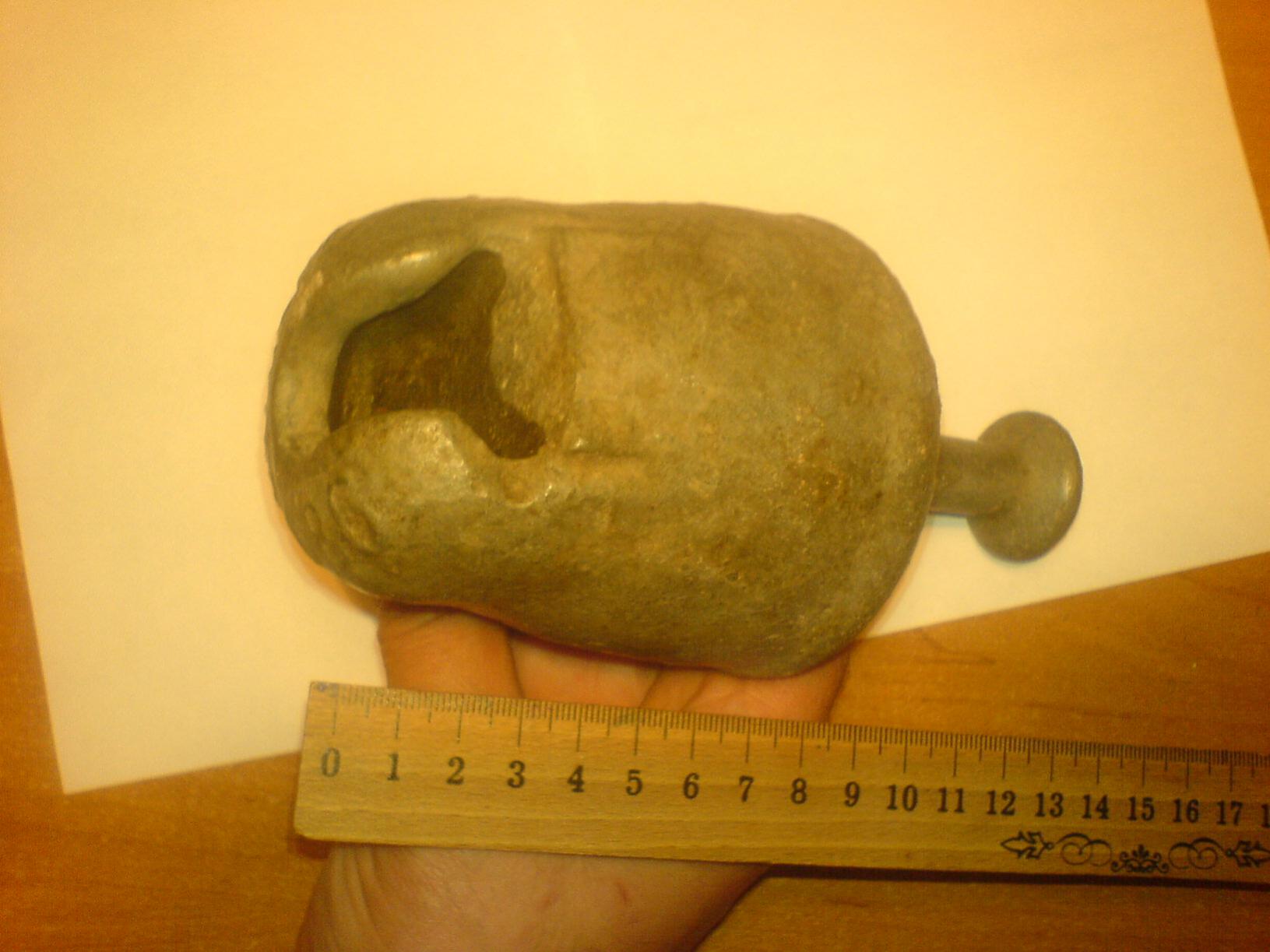

    Найдена такая штучька из алюмин.сплава(наверное) весом кг.-2 (в том месте где по войне) на ней надпись СЦ 120-ІІ 86.Може кто знаеть что это?Заранее благодарен-я.

    Это часть высоковольтного изолятора.

    Высоковольтный изолятор из алюминя это что то новое.

    высоковольтный изолятор этой хреновиной они соединяются в гирлянды тут отсутствует керамическая тарель которая и есьть изолятор

    Вот он когда то таким был, или похожим.

    Алюминий в таком объеме не тянет на 2 кг. Это сплав ( без алюминия) , но имеет антикаррозийные свойства. А так 100% высоковольтный изолятор, на 4,5 киловольта.

    Скорее всего сплав свиннца и цинка.

    Это самый обыкновенный подвесной изолятор ПС-120Б, просто с разбитой тарелкой (можете увидеть стекло, если поглядите между шапкой и стержнем), возможно, пробитый. Их и сейчас выпускают. Шапка сделана из ковкого чугуна и оцинкована. Стержень сделан из стали. "При жизни" изолятор выдерживал 120 кН на разрыв. Рабочее напряжение одной "тарелки" - около 13 кВ.

    Очень знакомая вещица. Я 13 лет линейщиком работал на высоковольтных ЛЭП. С изоляторами имел самое прямое отношение.
    Да, это шапка от разбитого изолятора ПС-120. Ни какого алюминия там нет и быть не может, Там корпус из ковкого чугуна покрытый цинком....
