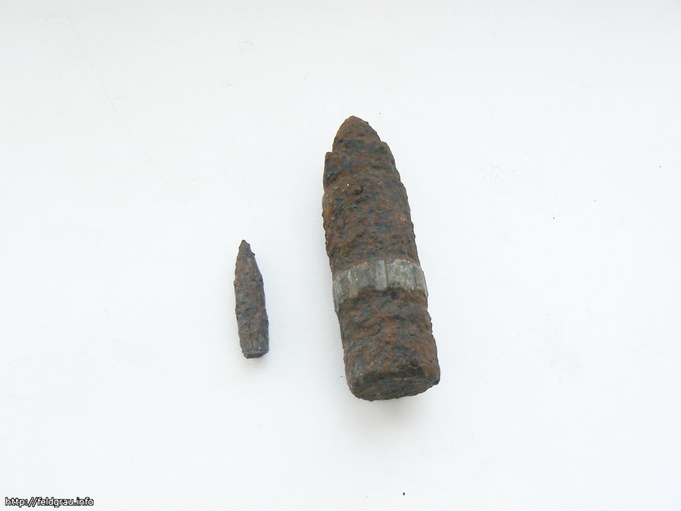

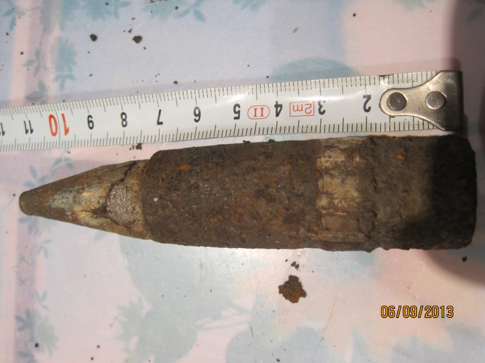

    помогите определить

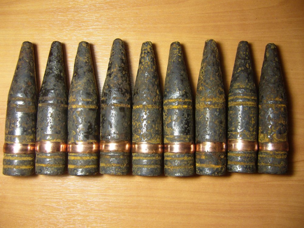

    Походу это от ВЯ-23 бронебойный.стреляный.замерте калибр хотя бы примерно.будет проще.

    Бесспорно ВЯ 23 бронебой,ваш крайний справа, на втором фото верхний

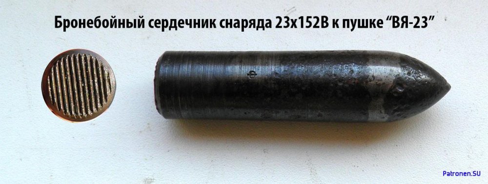

    конечно вя ,только пулю которую разбирал,вроде сердечник вольфрамовый по длиннее был.Чем на крайней справа.

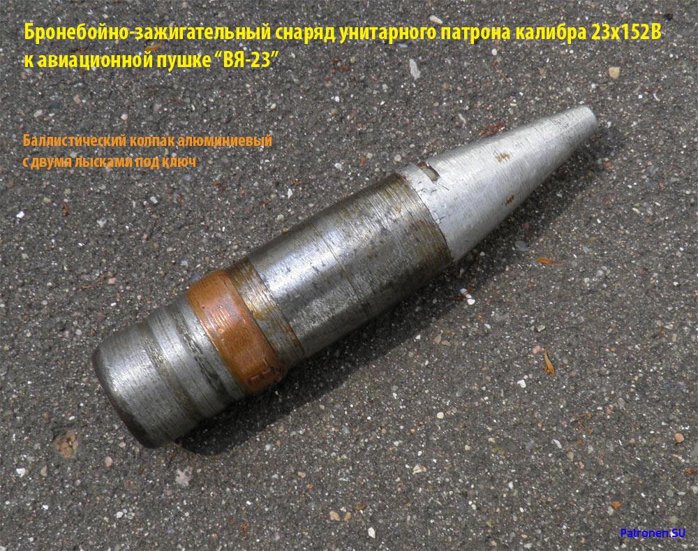

    Все правильно, я показал на первом фото бронебой с завальцованой баллистикой, а на втором с алюминевым колпаком, сердечник у него длинее. чем у первого

    Подобных штатных снарядов с "вольфрамовым" сердечником никогда не было. Сердечник у подобных бронебоев стальной закаленный.
    Были бронебои с завальцованным балколпаком, но старого типа, т.е. с длинным сердечником. В 1942г. завод №606(Кемерово) такие выпускал.

    скорее вы правы, пусть сталь. смысл в длине был.сердечник один в один как на фото 3 . ;) керн отменный.благодарю за поправку.Кстати гильзач ВЯ-23 в аккурат под клеймом 606 попадаеться и 513 омский с ув.

    Может быть гильза с таким клеймом и не редкость, но снарядик старого типа с завальцовкой относительно нечастый. Рукой на гильзах ничего не писали. Надписи, как правило, наносили на пуансон. Здесь это обсуждалось: http://www.patronen.su/forum/index.php?topic=379.0
    Кроме этого, завод № 606 ставил клейма пробойником на гильзы с плоским донцем и на гильзы, чье донце с выпуклым кантом. Также были гильзы с выпуклыми клеймами.

    а вы уверенны что-на данном снарядике баллистик не вкручен-а завальцован?

    А я и не утверждаю, что на снарядике ТС балколпак завальцован. Мало того, как я вижу, он именно вкручивался. Прочитайте повнимательнее тему и увидите, почему я упомянул про 23мм бронебои старого типа с завальцованным стальным колпаком.
