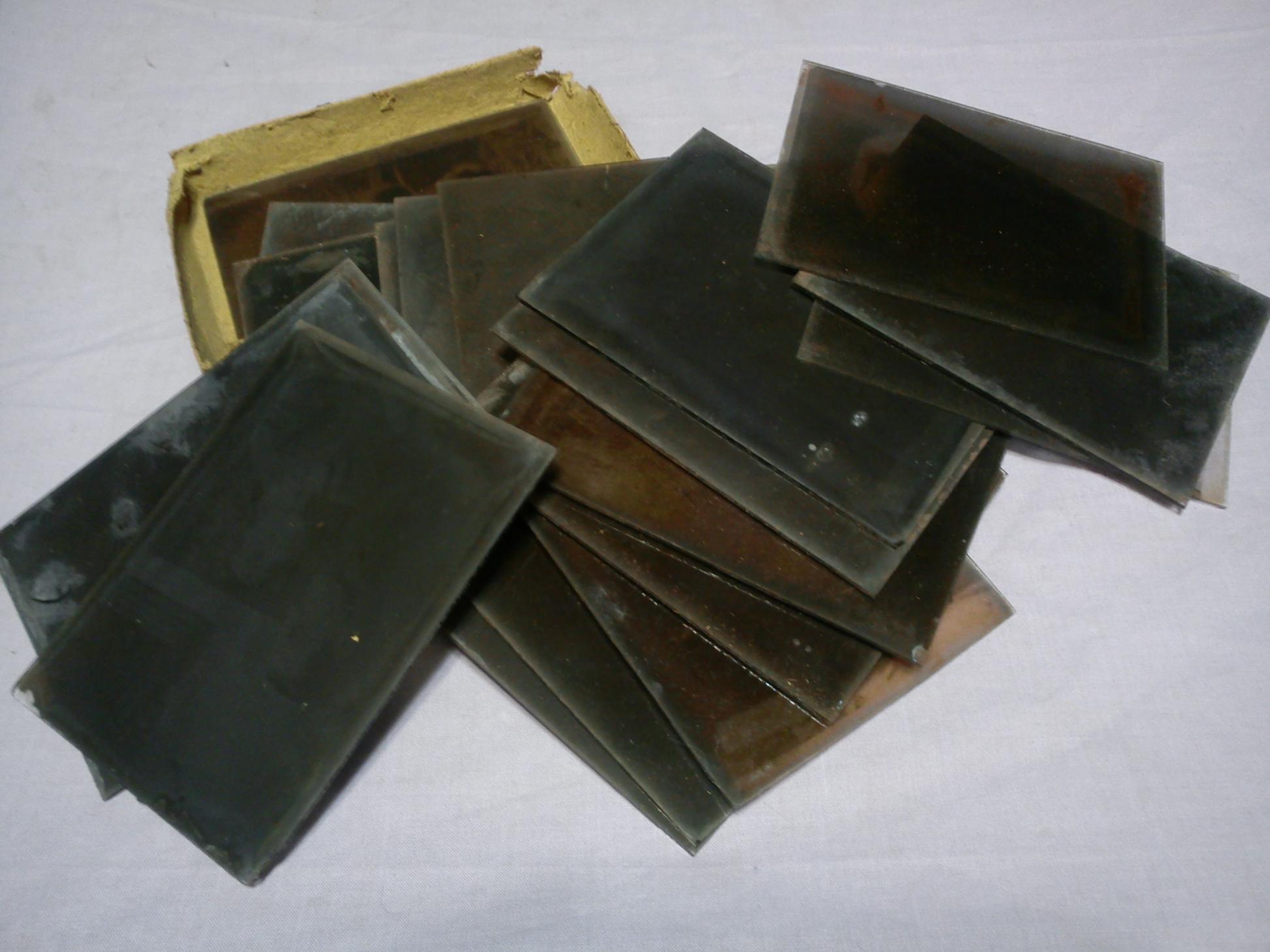

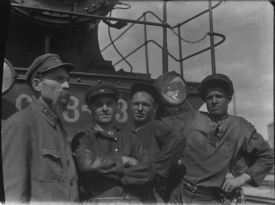

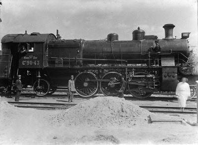

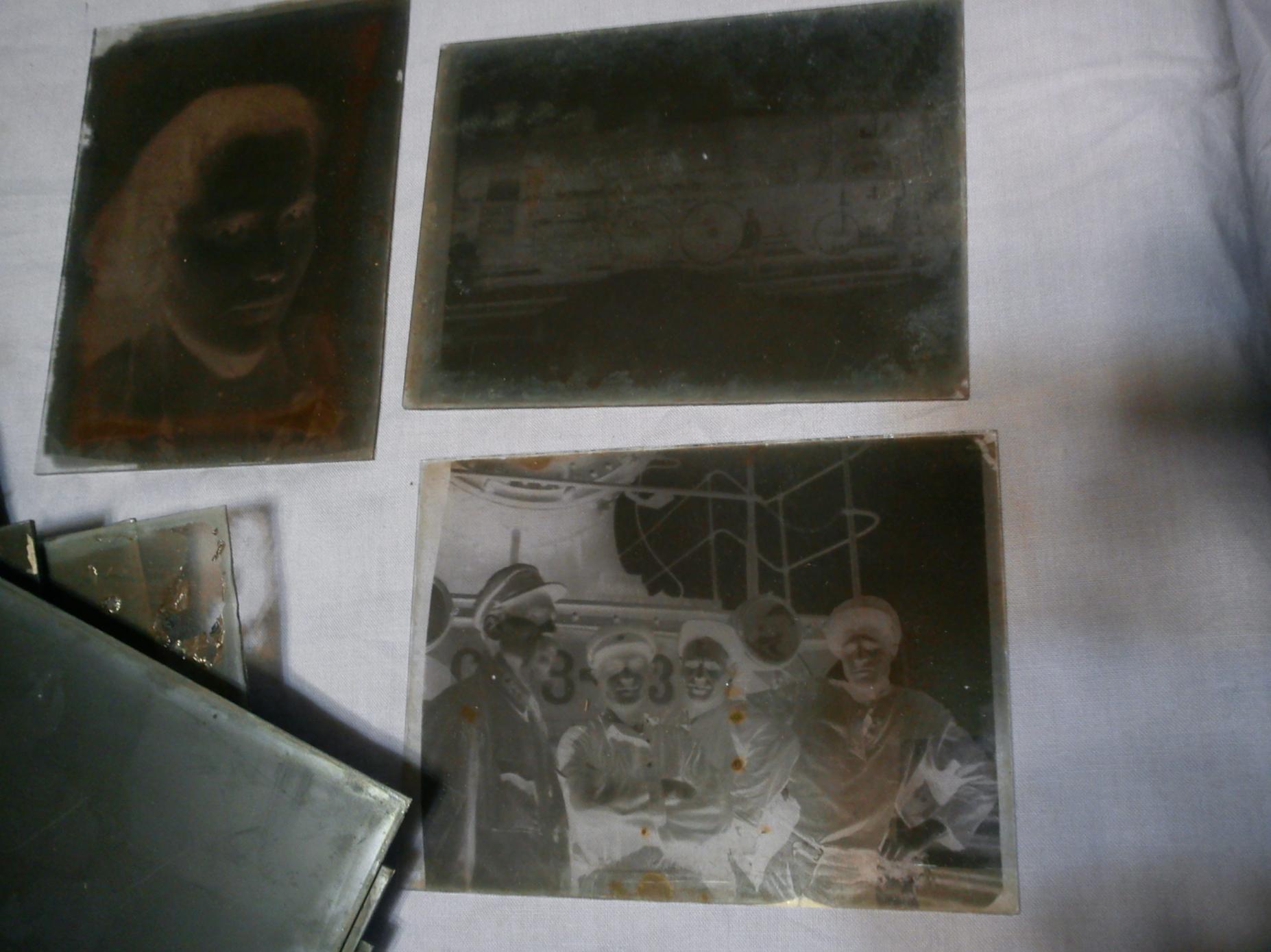

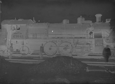

    В чердачной пыли,среди всякого мусора попалась коробочка,а в ней два десятка довоенных негативов на фотопластинках,в основном фото семейные,есть пара снимков- паровоз и люди возле паровоза.

    Год назад нашел такие же негативы, но на моих были военные.
  4. Гл. старшина
    Гл. старшина Stabsfeldwebel
    1.280
    Вольный Дон

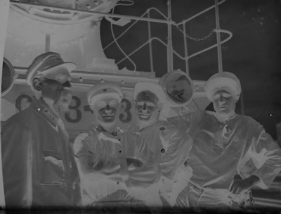

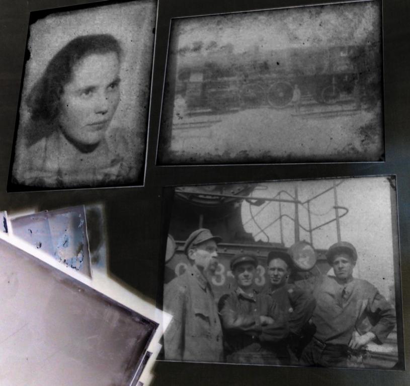

    В фоторедакторе сделайте позитивы, будет по интереснее по лицезреть.

    Можно даже фото сделать

    Одно время я занимался изображениями, приходилось восстанавливать старые фото. Самая лучшая технология по получению изображения с фотопластинок это: сделать коробку с подсветкой с матовым/белым оргстеклом -> положил пластину и сфотал на макросъемке -> после чего в графическом редакторе (таком как PS) перегоняешь из негатива в позитив и убираешь все "каки". Изображение получается идеальным!!! ;-)

    Самое простое, это получить позитив контактным способом - прижать негатив к фотобумаге, оприделить время засветки опытным путем и сделать снимок путем проявлния и фиксирования. Большого ума здесь не надо. А вот потом, если негатив содержит нечто ценное, потребуются знания фотографа.

    К стати,если кому нужны эти фотопластинки-могу ПОДАРИТЬ,обращайтесь.

    Пластинки забрали.

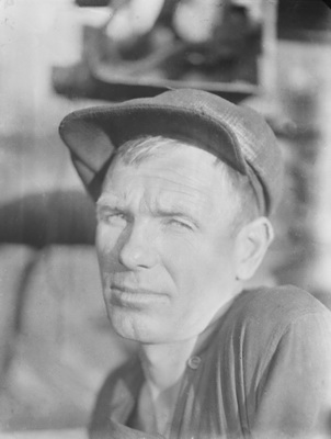

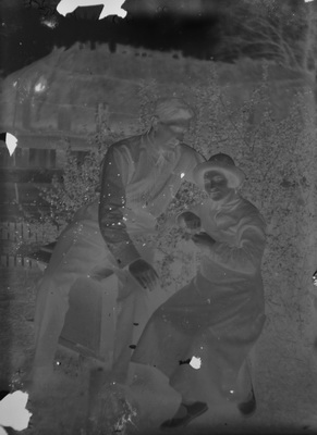

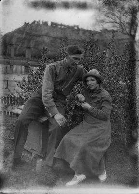

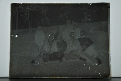

    с разрешения "DOMINUS ХОМА" покажу, что получилось!
    Sig Sauer, Лёва, Leibstandarte та 8 іншим подобається це.
  16. cucumber
    cucumber Oberschütze
    23
    Odessa

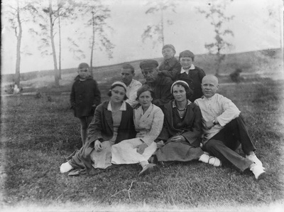

    еще одна из жизни трудящихся )))

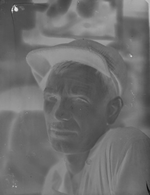

    А кто-нибудь может подсказать, как такие негативы очистить (пыль, грязь, отпечатки пальцев)?? очень надо, семейная реликвия обнаружилась)

    Я бы посоветовал попробовать влажной спиртовой салфеткой с уголочка промокнуть несколько раз и ватным тампоном размягчённую грязь снять. Поскольку неизвестно, как они хранились - может поползти изображение. Если всё норм, то аккуратно промакивать всю фотопластину.
    И никаких жиров!!!
