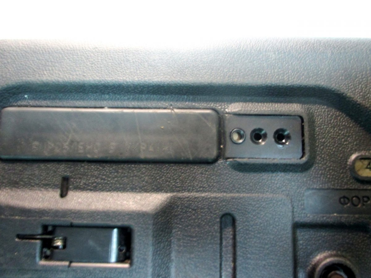

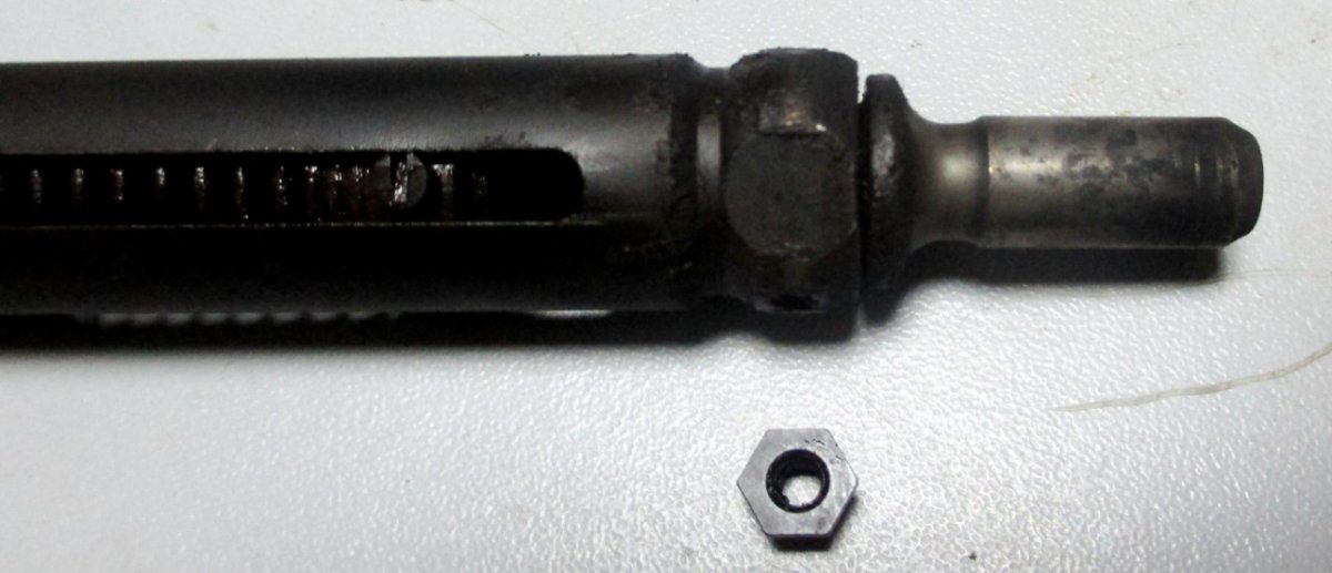

    Спецы по Фортам ау!!! Мне с винтовкой разобраться надо блин! Разобрал для диагностики исправную. Возможно УСМ не снимается из-за деформации составлящих. После извлечения штифтов он болтается в ствольной коробке, но извлечь его нереально. За затвор вообще говорить тяжело. Заклинен намертво. С Калашом проще - поставил деревянный брусок на рукоятку перезаряжания да еб..ул молотком и все дела. А ту и прложиться некчему, все пластмассовое УГ. Даже рукоятка презаряжания и то пластмассовая.

    После двух дней мытарств и размышлений, при помощи самодельного сьемника и какой-то матери, открыл затвор этой чертовой мыльницы. Причина поломки стала ясна и прозрачна с первого взгляда - от интенсивной стрельбы, раскрутились болтики левостороннего крепления щитка отражателя стреляной гильзы. Одна гайка, а они находятся внутри ствольной коробки, а болтики снаружи, влетела в газовую трубку и намертво заклинила поршень автомата. Вторая, перетертая затвором, в виде осколков ссыпалась в УСМ и заклинила курок. И это камрады не винтовочка с модных пострелялок, а боевое оружие, приехавшие ко мне прямо с фронта (Попаснинский район) и в скором будущем должно вернуться в войска. Что не говорите, но мне Калашников надежнее видится. :smile_8:
