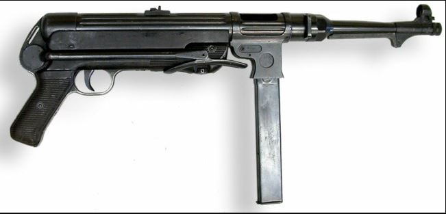

    мп40.JPG як видно з фото,мп40 має гофровану форму ствольной коробки. на відміну від м16. це один з мінусів м16. а гофровану коробку німці зробили через те що дуже вже вона любила забруднюватись і клинити,а так бруд просто зміщався у пази коробки. а ви мені про патрон і систему затвора :)
    та й система затвору робота якого наведена вище не айс. вона розрахована на роботу з порохом який дає мало нагару і майже не забруднює його. за часу війни ,особливо на своїй території, ви будете раді патрону з димним порохом а от ар15\м16 ні. бо через пару пострілів там сажою все забьєтьця і затвор вийде з ладу. цього недоліку ак подібні системи не мають. та й пісок у гладкій ствольній коробці з таким же затвором це не айс. просто засипте в поршньову пісочку стартером проверніть і подивітьця на результат,таке ж саме і з м16 буде.
    я не кажу що вона погана але не для наших реалій. а от м18 вже краще,хоча вона вже ак подібна.

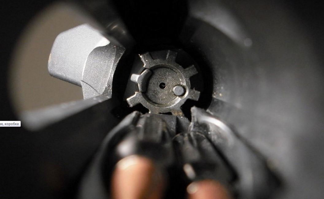

  5. Чиполино
    Чиполино Stabsfeldwebel
    1.088
    ->Alexander., Стрелок1 та akms1974 подобається це.

    Как плотно вы лично знакомы с АР-платформой? Сколько тысяч выстрелов вы произвели? Какой процент не закрытия затвора вследствии загрязнения у вас был? Или это мысли вслух о не надёжности?

    "експерт" це мп 38 і у 40 була гладка ствольна коробка та і причім тут гофр? всередині і та і та ствольна коробка гладка,та і взагалі ти своєю писаниною на наркомана змахуєш"особливо на своїй території, ви будете раді патрону з димним порохом":D:D:D:D:D

  15. Чиполино

    ну да мп38. но нафіг там ці пази наствольній коробці????????????????????

  16. Hawk3
    Hawk3 Oberfeldwebel
    415
    Облегшити ствольну коробку
