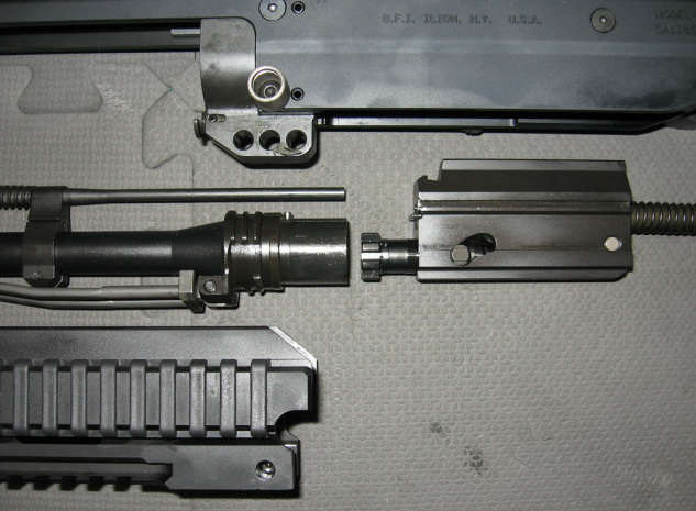

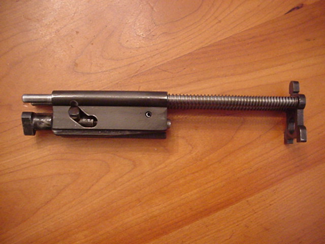

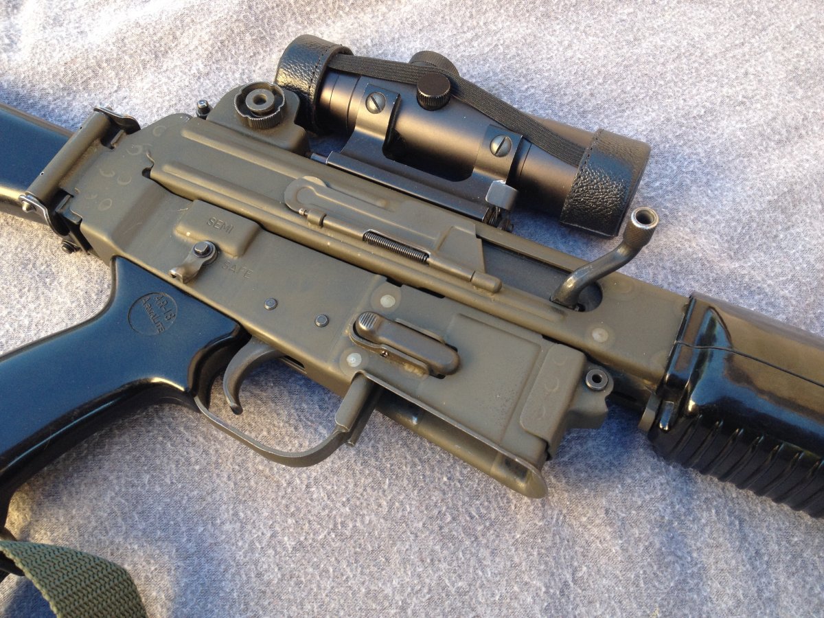

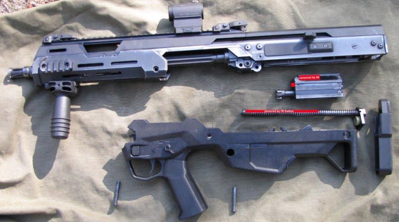

    Ну, всередині воно зовсім на АК не схоже. Більше на дещо застарілого к середині 1950-х :)D) попередника - AR-15... У розробці приймав участь той же самий Стоунер...
    Отакє от:
    AR-15
    AR-15 bolt carrier for SCR lower
    AR-18
    ACR
    AR18 & L85
    MSBS Radon
    Bushmaster Assault rifle
    SCAR & HK
    Рядок можно було подовжити - алє, гадаю, ми, й так, можемо бачити, хто там кого породив... ;)

    фото мелкое, кажется это АР-18 а не АР-15
    akms1974 та Vogneslav подобається це.
