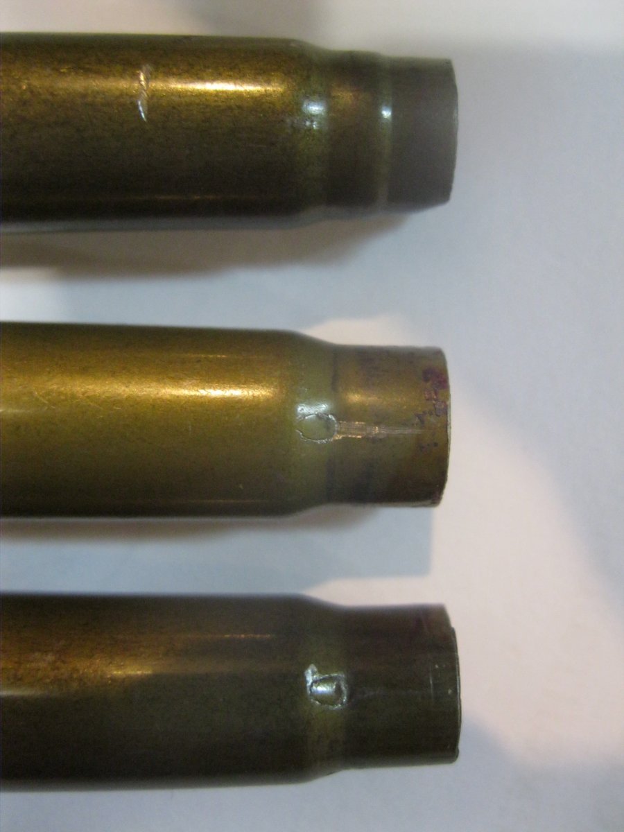

    При досылании патронов затвором на гильзе и пуле следов не остаётся никаких. Только при стрельбе. Руками загоняешь в патронник и придавливаешь, свободно выскальзывает из патронника.

    Не совсем так. Если свободно выскальзывает, то не полностью загнали. Кримметка на пуле в виде царапины появляется как только патрон зашел в патронник. Пуля уже в стволе и царапнулась. Если не выстрелить, а выдернуть патрон, то гильза не будет царапнута, будет только пуля.А вот гильза маркируется когда происходит выстрел. Ее чуток раздувает и она дульцем "надавливает" на себе метку. Как-то так.

    Пуля царапается только если штифт в стволе стоит. У меня штифтов нет. Кримметки становятся видны на гильзе только после выстрела, когда давлением газов её к стенкам казны прижимает. Да и то, с увеличением настрела их почти не видно.
    С кримметками мой вопрос явно не связан.

    Штифты в Фортах и Маяках не ставят.Ставяться точки ударным методом. А вот края этих углублений и царапают пулю.

    Да какой же это секрет? От гильзы 2 -3 мм.

    у нас криметки ставят в патроннике в районе ската, а не за гильзой.
    Просто спецкерном делают насечку, которая оставляет характерную вмятину на скате гильзы.

    Говорят, что на "Маяках" начиная с 15 года штифт в ствол ставят....

    Это бессмысленно. Десяток выстрелов и пули всё залижут в ноль.

    Не могу ответить цитатами,пишу с телефона, поэтому напишу что знаю. на Маяках с 15 года ставят метки так же как и раньше, никаких шрифтов. Никаких новых изобретений не было. Всего в карабина 4- ре метки. Две, симметрично, в стволе и две в патроннике. Принцип нанесения, как бы понятней, эдакое "щипцы", которые работают на расширение. Часто покупатели придя домой перезванивают в ужасе, что в стволе раковина, что делать? Так вот эти кримметки и есть эдакие раковины с ровными краями. Я людей "успокаиваю", мол глядите внимательно, симметрично вторая. Наносятся щадяще, т.е. хром не подрывается. Хоть это пользы и не приносит стволу, но таковы требования огражданивания. Да, со временем они слегка зализываются, но они видны. Скажу больше, на некоторых стволах они неощутимы при промере калибром, а в некоторых и калибр упираясь в них, не проходит.Высота кромки в этом случае, или по-другому, глубина царапания пули, не больше сотой. но риски на пуле от них видны четко. Был покупатель с прибором, смотрел ствол.Но сфоткать не вышло, телефон не сфокусировался на изображение в зрачке.
    Если буду завтра в цеху и получится сфоткать " адский гинекологический инструмент", то выложу. тогда будет понятно.

    ага, так вот оно че было. Я такой Маяк 072 СБ видел. Сразу за пульным входом сверху и снизу 2 дырки в хроме.
    Никаких следов на пуле они не оставляют. Тот, кто это придумал- конченый урод!
    Реально просто 2 дырки в хроме, и все. Хром сошел в этих местах.
    Я еще удивился, думаю о, как интересно- напротив друг друга 2 скола хрома.
    Какой же думаю настрел? Хотя куча очень норм. Но АКМ не первой свежести, да и куплен с рук.
    Блин. Уроды. Портить канал ствола. ЗАЧЕМ????
    Я еще понимаю кацапы в ствол штифт вваривали ближе к дулу.
    Но так тупо портить ствол... в зоне макс. давления...
    Дибилы. Не первый раз в этом убеждаюсь.

    Верхняя гильза это хит от ижмеха... Сайга-М со своим "ступенчатым патронником."

    Угу, нижние от семейства фортов...
