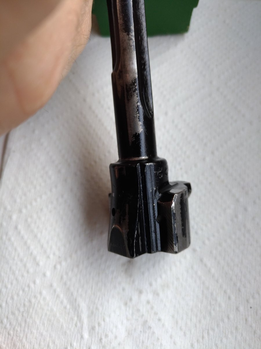

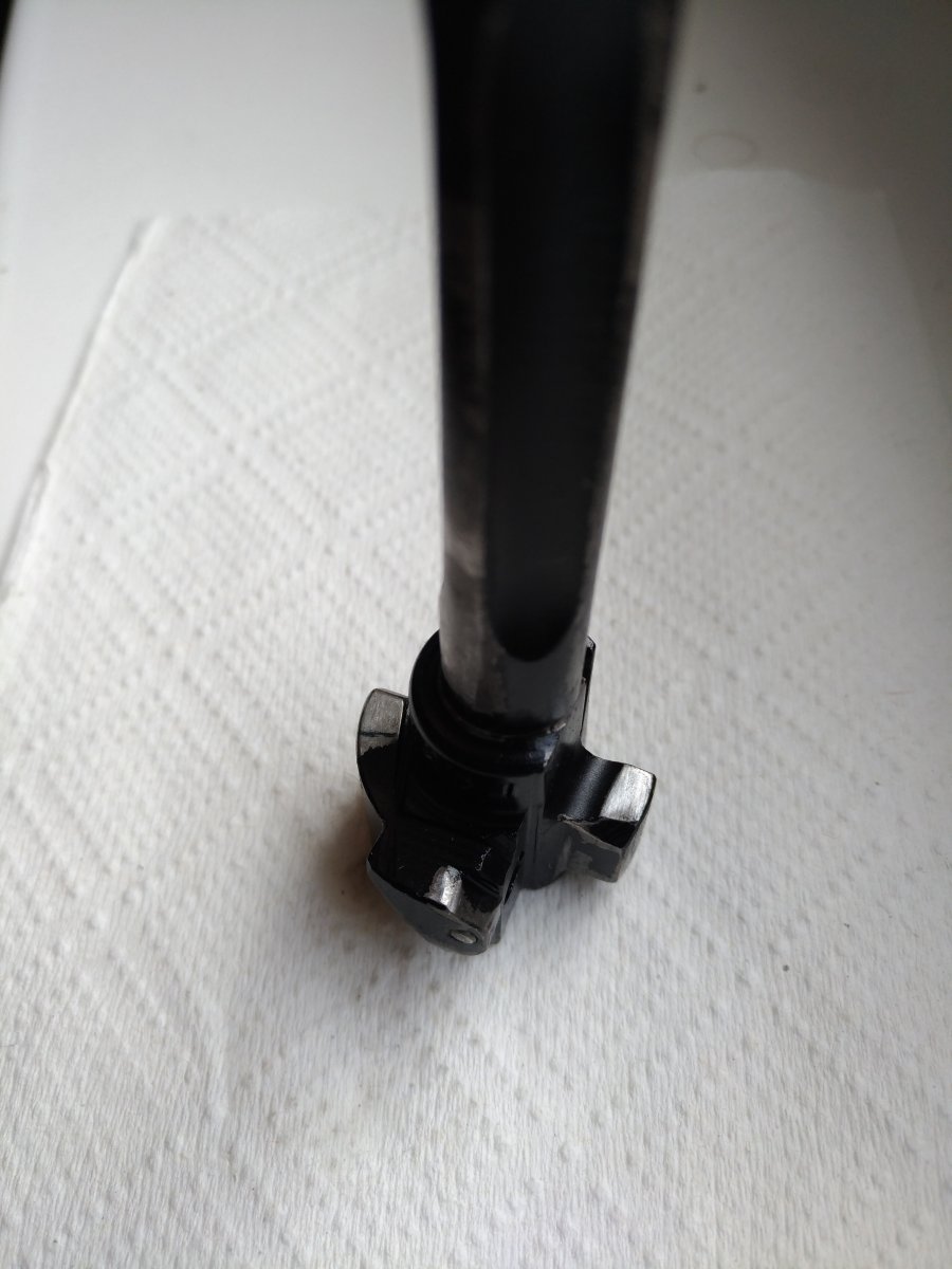

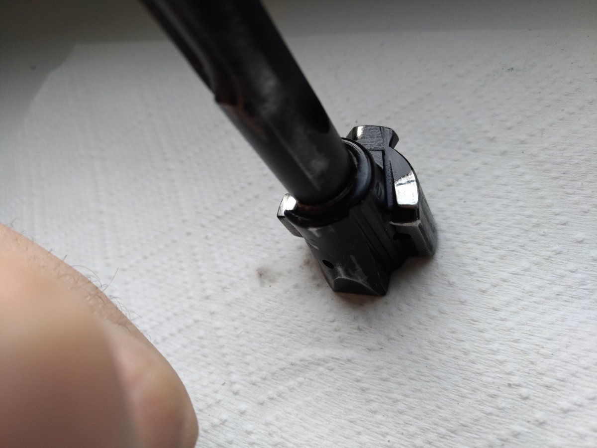

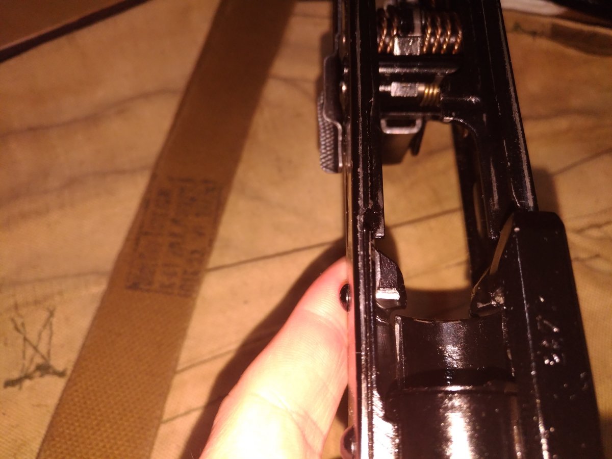

    Наклеп на боевом упоре это конечно не очень хорошо, но по фото не очень понятно что именно там

    Радиус, сделайте фото наклепа без вспышки, с подсветкой лампой и желательно в макросьемке.
    Еще, возьмите патрон, вставьте его в затворную личинку, личинку без рамы закройте.
    При этом обязательно не забудьте поставить на предохранитель!!!
    Проверьте легкость и полноту закрывания затвора. Должен полностью проворачиваться до упора в правую стенку.
    По фото ощущение что он недозакрывается. И это очень плохо.
    Кримметка в патроннике есть?

    Карабин от МАЯК, весь на одном номере, кроме прицельной планки. Было ли это сразу, не помню. С дульного среза 7,63 на 1,5 см, дальше не идёт. С казны 7,63 не входит. Личина с патроном поворачивается пальцами до стенок, но с усилием для пальцев. Последний милиметр поворота туго. Кримметки в патроннике 2 риски, посередине и к близко к донцу гильзы. Штифта нет. На фото личины видна линия фломастером, до неё личина закрывается с патроном, после неё может без патрона. Именно этот миллиметр доворота личины я думаю и виден - до линии фломастером и после. Скорее всего это зазор между личиной и затворной рамой даёт, это фирурные выточки и выступы куда входит личина в раме, но с запасом на загрязнение. P_20161211_100848.jpg P_20161211_100848.jpg P_20161211_101026.jpg

    ну вроде норм. Можете еще фото боевых упоров на ствольной муфте показать?
    Тугое закрытие последнего мм может быть связано с криметками.
    после закрытия-открытия затвора следов от криметок на гильзе не остается?

    Не могу нормально упоры сфотографировать. Я тоже подозреваю, что это связано с патроном в патроннике. Сейчас пощёлкаю. Главное не вальнуть кого )))).

    курок выйми для надеги

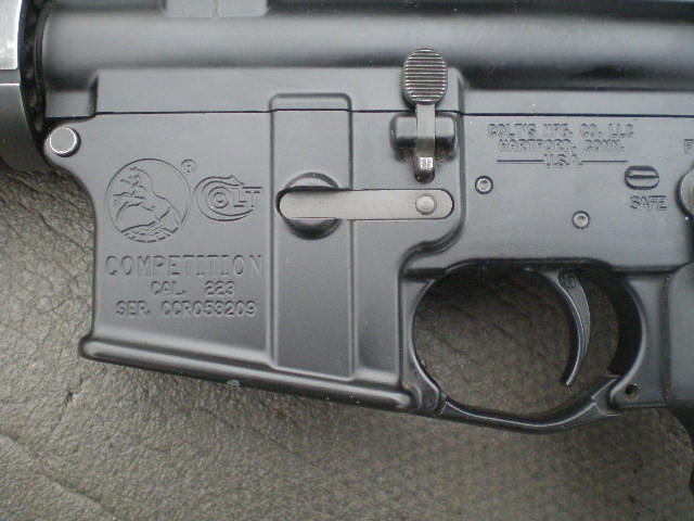

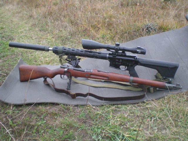

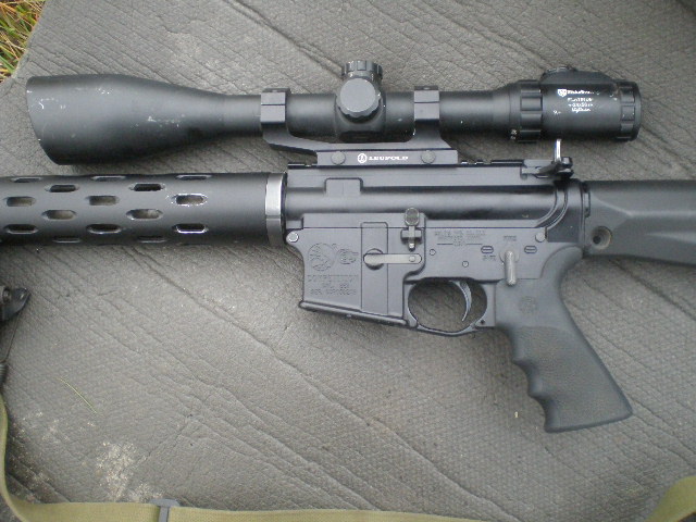

    Вот приезжал ко мне в гости товарищ с коллегой - привезли навороченную АР-ку пострелять. До этого мне приходилось не раз "общаться" с этим оружием в заводском исполнении и вот после такого наворота немного поменял свое мнение насчет тюнинга. Да, в таком исполнении винтовка представляет собой грозное, точное и смертельное оружие. Но вот при движении с таким аппаратом по "пересеченке" чувствуется дискомфорт, словно пулемет в руках, а не винтовка. Я уже не говорю про действия в городских застройках. И это при условии, что тот же Калашников с подобным обвесом более удобен и так сказать "маневреннее" - была возможность для сравнительного анализа. Все-таки "американец" хорош для дальнего целевого боя, "длинной руки" так сказать, а вот Калашников хорош и удобен для коротких дистанций с постоянным перемещением и сменой позиции. Любое оружие в чем-то выигрывает, теряя в других характеристиках.
    И еще - тут постоянно выливают помои на знаменитого конструктора, люди, которые в своей жизни так и ничего толкового сами не создали, но строят из себя великих экспертов. А ведь и сам конструктор Стоунер был тоже простым капралом и в отличии от М.Т. Калашникова так и умер простым капралом, так больше и не создав ничего нового, кроме одной винтовки, фактически представляющей из себя сборную солянку чужих идей и конструкций. Хотя уже этого достаточно считать его знаменитым...

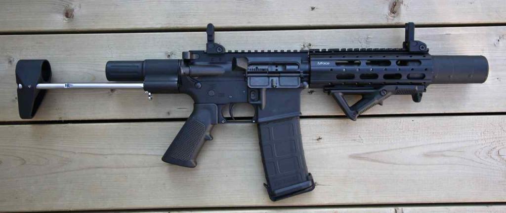

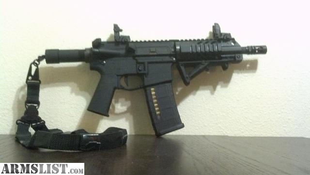

    АР-ки бывают с разной длиной ствола и обвесом. Да, на фотке - вариант для дальней стрельбы, но есть ведь и варианты для стрельбы накоротке.

    Попробуйте вставить патрон в патронник большим усилием руки, вытащить его вы должны легко ногтем, если нет то метки.

    Простите, но Вы заблуждаетесь, и довольно глубоко. Это всего лишь частный пример использования конкретной модели. Там ствол 18 или 20 дюймов?
    Самая популярная длина ствола - это 14 и 16 дюймов. Это очень близкий параметр к длине ствола АК-моидов. Никакими лучшими характеристиками в отношении эргономики АК-моид перед АР-системой не обладает, а наоборот, только проигрывает. Сужу из опыта использования АКмоида в течении нескольких лет участия в соревнованиях в динамических дисциплинах (поверьте, это тысячи и тысячи выстрелов), а так же перехода на АР платформу в виде бюджетного Зброяра Z-15 и настрела в 1000+ выстрелов за несколько месяцев на этой платформе (в т.ч. уже в соревновательных условиях). И использовалось оружие на самых разных дистанциях и условиях (в т.ч. в очень стесненных).
    Любой орган управления у АРсистем на голову-две выше АКмоидов. А боеприпас - это вообще отдельная тема.
