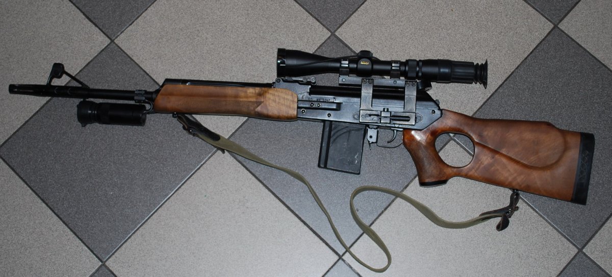

  19. искра
    искра Feldwebel
    607
    планета Земля
    Где то так :) но не совсем ........

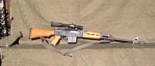

    У комрада одолжил фото надеюсь не обидеться....
  20. искра
    искра Feldwebel
    607
    планета Земля
    Или застава М76 :)

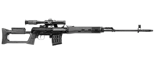

  21. искра
    искра Feldwebel
    607
    планета Земля
    Или ?
