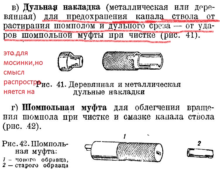

    Снимок.JPG удивляюсь. ведь здесь присутствуют Мастера и иные специалисты. и должны знать,што НАРЕЗЫ ЭТО ЧУВСТВИТЕЛЬНАЯ ВЕЩ. хоть и хромированые,ведь глубина нареза в 7.62 +\- 0,25мм,а 5.45 и того меньше.а пуля7,89или5,56диаметр. пуля проходя каналом не только вдавливается нарезами,но и вдавливает нарезы (иначе ак, это было бы вечное изделие). а если шатырить шомполом не туда-сюда,в по кругу используя нарезы как трещетку. то как раз и разобьете край ствола (примерно то же если положить шарик подшипника на выход.отверстие дула и хорошо ударить молотком),только времени потратите чуть больше.а если чистить без крышки пенала,то тот же результат настигнет вас через еще больший промежуток времени. ибо как бы вы не старались держать шомпол по центру,это не выйдет. будет и трещетка и удары шомполом о край ствола.
  20. Mad Max Subaru
    Mad Max Subaru Stabsfeldwebel
    1.826
    Ангола
    Все, я сдаюсь. Это бесполезно...
    Какая "трещетка"? какое стирание хрома? Какое вдалвивание нарезов??? При чем тут "черная" мосинка???
    Ствол калаша ВЕЧНЫЙ!!!
    В 95-й АКС-74 имеется. У него настрел более 10 000. Зуб выбрасывателя сломало от усталости.
    И чистится он регулярно. Ствол девственен. Кучность никуда не делась.
    Хром. Стереть. Не возможно!!!
    Его можно только убить- перегревом, отсутствием чистки, когда коррозия начинает расползаться под хромом, подрывая его.
    Чисткой с песком или другим абразивом.
